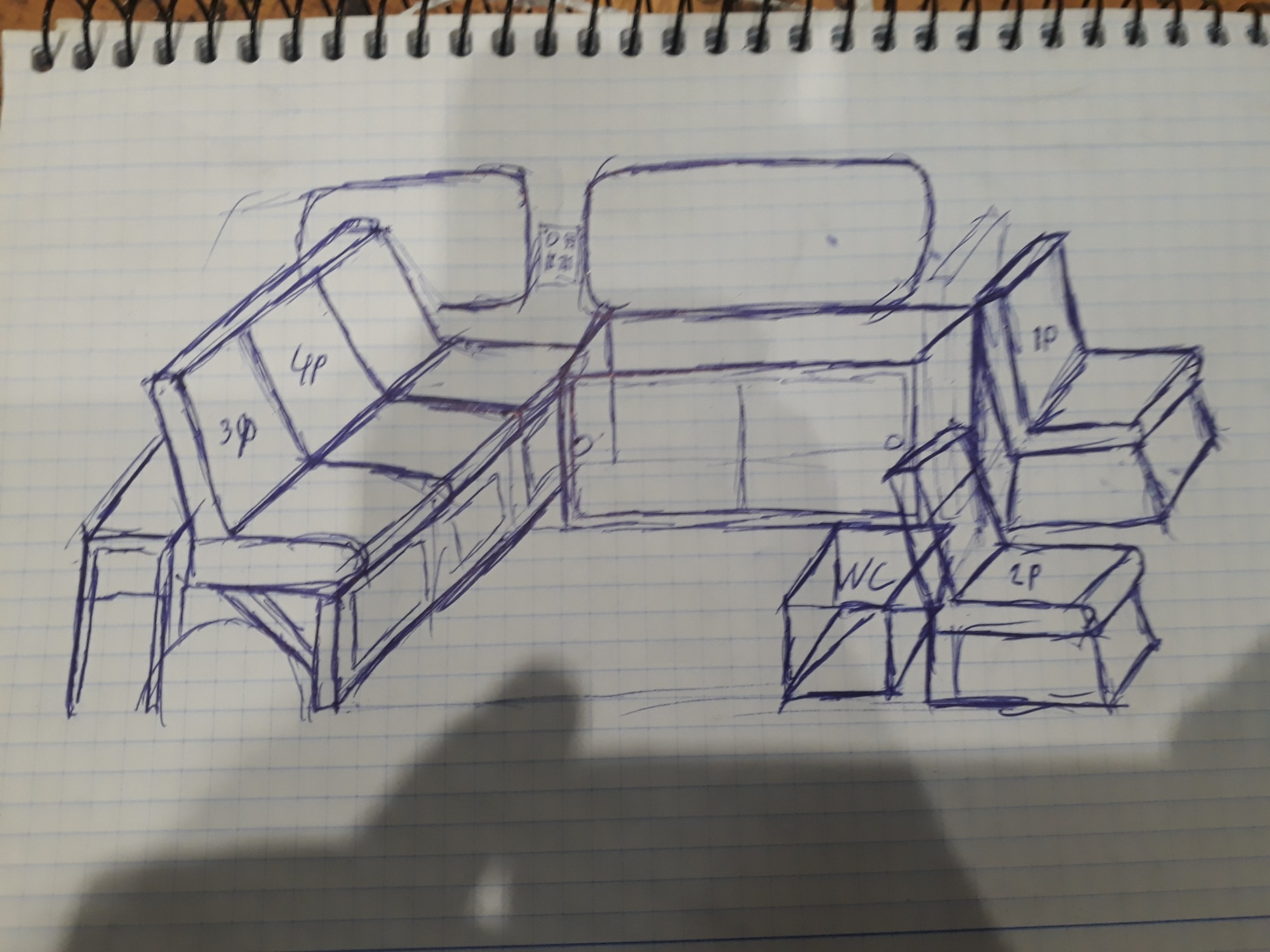

Retomo este hilo porque me parece muy interesante, ya que seguro que la mayoría, entre la que me incluyo yo, no tiene muy claro todo este tipo de normativas..
A mí me está rondando hacer cambios en el interior de la furgo, que es turismo M1, con 8 plazas de asiento, pero que compré con sólo 5 asientos, porque no necesito más.
La cosa es que llevo un kit de cama desmontable desde el 2º asiento hasta el portón, en el hueco que ocuparía la tercera fila de asientos y el maletero.  No lo llevo sujeto a los anclajes porque se sujeta él solo al estar la 2ª fila de asientos. Y no supera al altura de los reposacabezas.
Ahora llevo quitado el asiento doble trasero, y viajo sólo con el individual. Y ese espacio vacío lo utilizo para llevar la nevera, sujeta con pulpos a los carriles del asiento quitado.
¿Qué ocurre? Que leyendo bien la póliza del seguro, que acabo de hacer con una de las corredurías que se mencionan muchas veces por aquí, al no estar anclada la cama ni la nevera al vehículo la cama, si tengo un accidente o les pasa algo, no están cubiertas.
Y ése es otro tema espinoso... las coberturas de los seguros...
La cosa es que he pedido presupuesto a una empresa de por aquí cerca para poner dos muebles fijos, uno de ellos con fregadero e instalación de agua, y en los muebles fijos que haya cajones individuales para la nevera y el poty, para que vaya todo bien sujeto, anclado y demás al vehículo.
Y para ello tengo que quitar todos los asientos traseros y dejar el turismofurgo con sólo 2 plazas.
Me han dicho que se puede homologar todo, incluyendo la reducción de asientos.
No sé cómo tenéis los demás usuarios/as del foro que tenéis furgonetas (no GV o AC) vuestros muebles e instalaciones, si fijas o quitables, si ancladas fijas o ancladas de poderse quitar, si sois turismo u otra categoría...
No pensé yo hace dos años cuando me compré el vehículo que esto sería tan lioso... que si homologaciones, que si es carga, que si no, que si la seguridad vial, que si te cubre o no el seguro...
Agradecería cualquier información o comentario, porque éste no será un proyecto barato, y antes de embarcarme en él quisiera tener ideas y opiniones de más usuarios campers.
Mila esker!

Yo la tengo como turismo, la baje de 8 a 4p, la banqueta doble la kito y pongo un mueble fregadero y cajon poti, lo demas todo legalizado.
El seguro con una correduria y te piden los añadidos legalizados, y calculan valor accesorios. La nevera podria ser como equipaje y los colchones y el poti, o el toldo que van en los habitaculos correspondientes.
Algundia la dejare en 2p y los legalizare.

Con "lo demás, todo legalizado".. ¿te refieres a algún mueble cama o así???
Y otra duda me surge.... si ahora reduzco plazas de 8 a 2, pero conservo los cinturones y los raíles del suelo y los asientos, en un futuro podría volver a las 8 plazas, previo paso por otra homologación e ITV ¿no?...
Esto es lo malo que tienen los turismos furgonetas de 4,60... que no dan para mucho!, jajajajajaja

Mueble cama como tal, no se podrian legalizar, si un asiento cama. Al reducir a 2 tendrias q quitar (certificado taller) cinturones y anclajes, railes,  estos si van muebles fijos encima, quedan anulados, yo los tengo debajo del tablero. Tengo legalizado arcones para utensilios, detras de banqueta doble y lateral, donde meto la nevera.
Si un dia quieres aumentar plazas, tendrias q hacer reforma integral, con desinstalacion muebles (mucho lio y dinero).

consulta con un homologador lo de la reducción de plazas... Yo pregunté a uno de aquí, y me dijo que la reducción se hace por fila de asientos entera, no por número de plazas.
Es decir, si en la fila del medio llevas 2+1, no puedes quitar el uno; o los 3 asientos, o ninguno.
Así que yo me he decidido por lo mejor para no tener problemas, pasar de 8 a 2 plazas, jeje. Me falta un electrodoméstico, y en cuanto esté instalado, a la ITV a poner todo legal.
