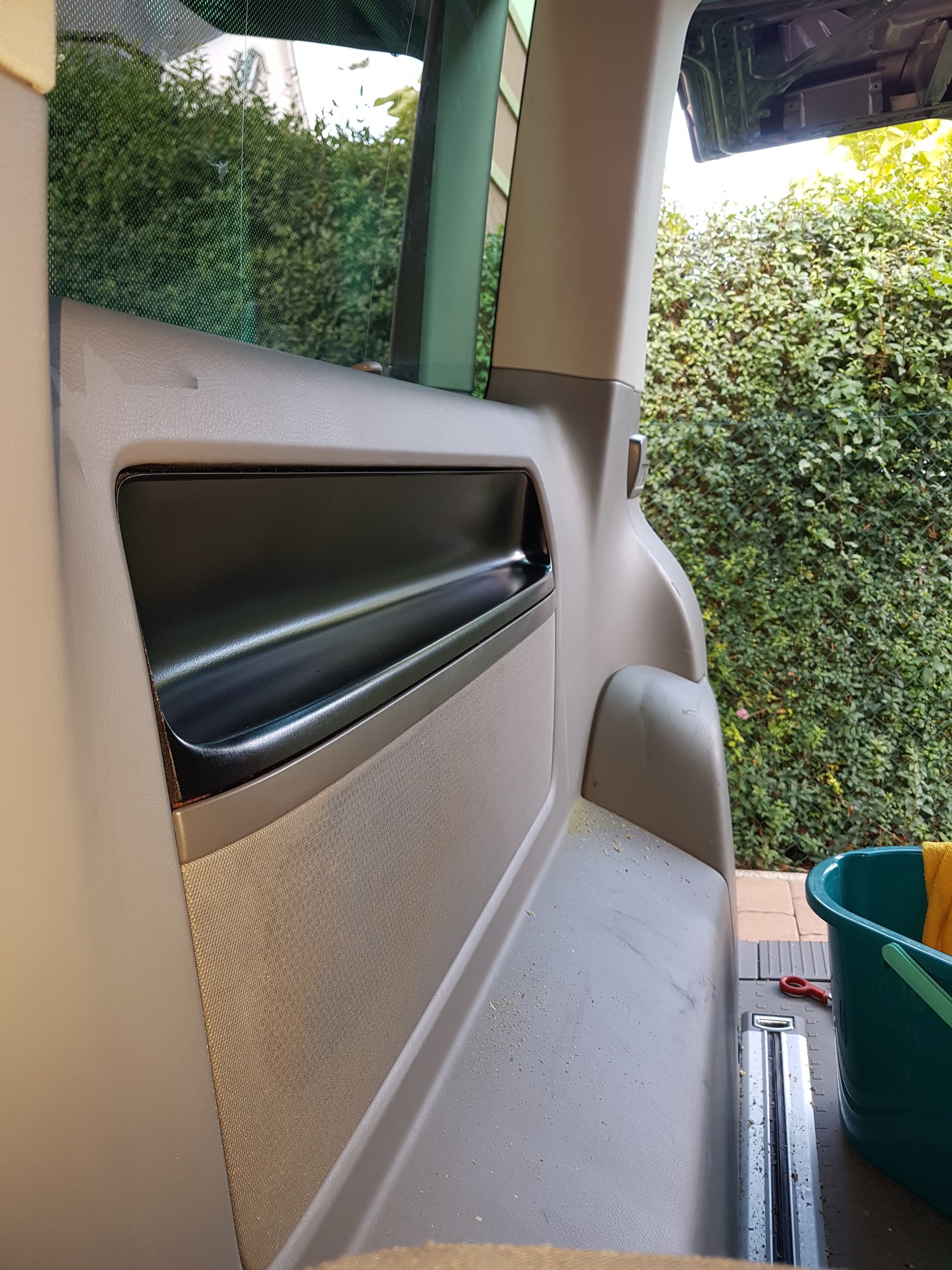

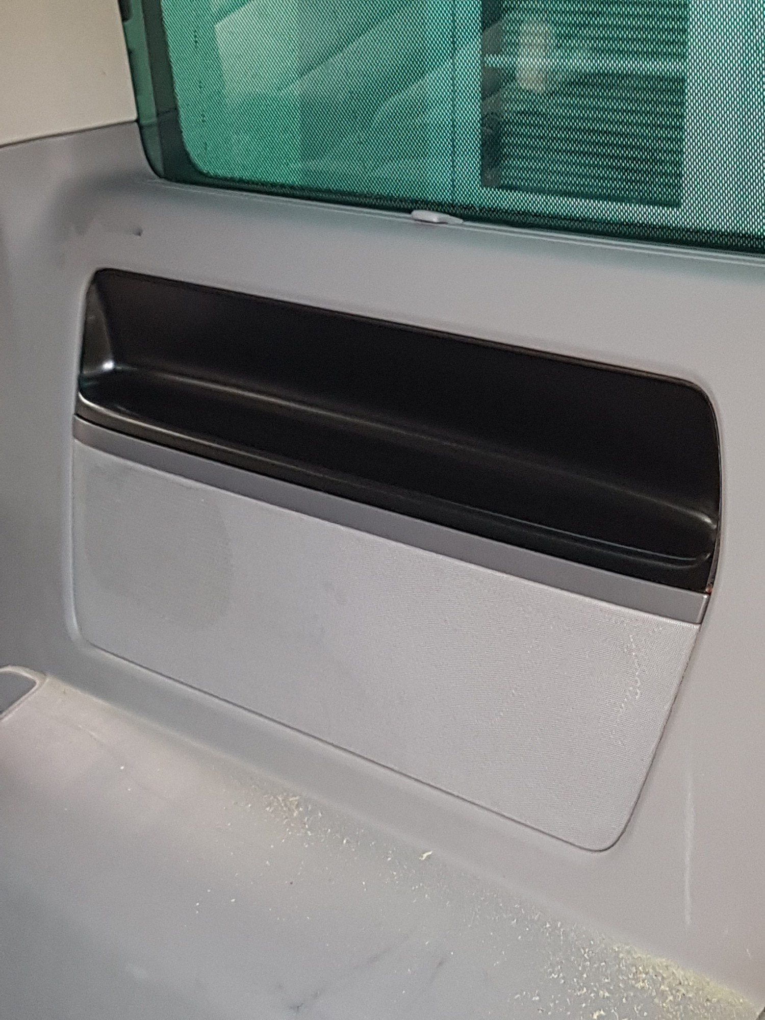

Buenas a los que tienen éste problema, y a los futuros...😁😂
Paso 1.
Espátula y retirar todo lo posible...
Paso 2.
Estropajo verde con acetona, dejar actuar unos segundos y darle con otro estropajo que este limpio.
Paso 3.
Lijar a gusto de cada uno...
Paso 4. Desengrasar, yo lo hice con acetona y agua.  Para evitar que el plastico se deteriorara demasiado.
Paso 5. pintar en capas finas.Yo le di 7 en total...
Espero que os sirva... un saludo!!!

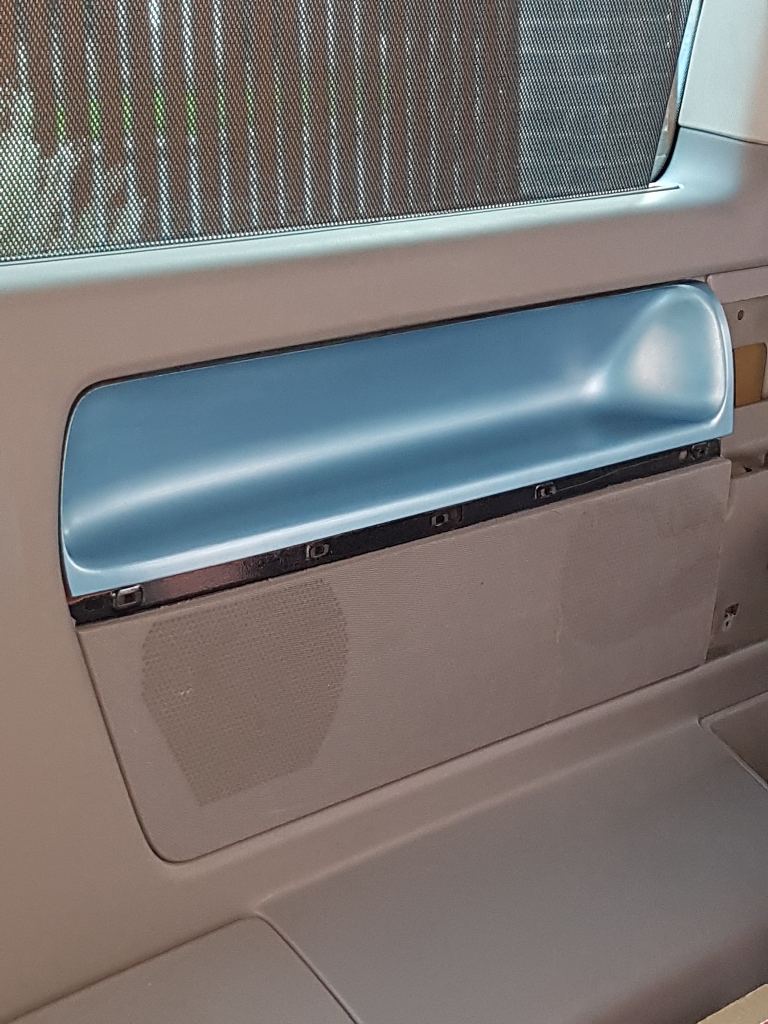

mamasita
Yo opté directamente por pintar, ya que era más fácil y sí quería cambiar de color, sólo hacia falta lija, desengrasar y pintar tantas veces como se quiera... Tapizado, yo no estaba seguro de obtener un resultado parecido,era la primera vez y creo que el resultado es bastante positivo... Para cualquier duda, no dudéis... calcular 4 h por cada trozo 😅

Buenas, el negro es mate, spray de los normales... 10€ el bote de 300 ml y el azul,es un metalizado. Los compré en un centro de bricolaje.

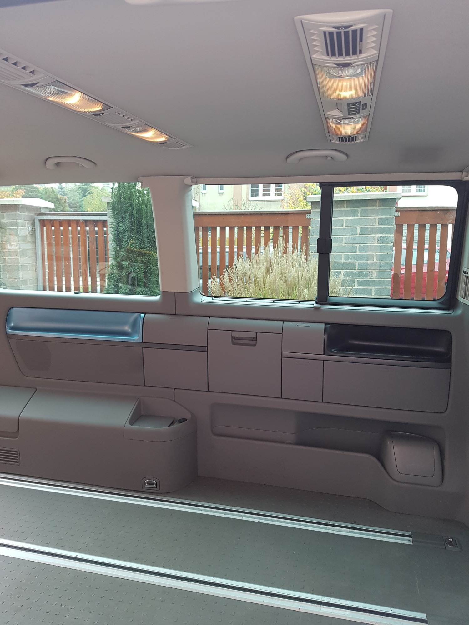

Buenas, aquí os dejo otra foto...
Buenas,aquí os dejo otra foto. Es un trabajo a tomar con calma... en total me he tirado unas 10 horas 😅
Lo peor es la cola de contacto, luego es 1h para cambiar de color...
Un saludo a todos

mamasita
Cita de: blueberry7 en Octubre 23, 2019, 20:23:41 pmLas piezas las has quitado o las pintaste en el sitio??  Por qué lo de quitarlas lo veo jodido  ... o me equivoco !!!!!
Un saludo .
Enviado desde mi Aquaris U mediante Tapatalk
Buenas, la idea era desmontar, pero no vale la pena,con cuidado se hace perfectamente... Lo único que saque, fue el embellecer que va por debajo, con una espátula. Va a presión con unas grapas metálicas.
