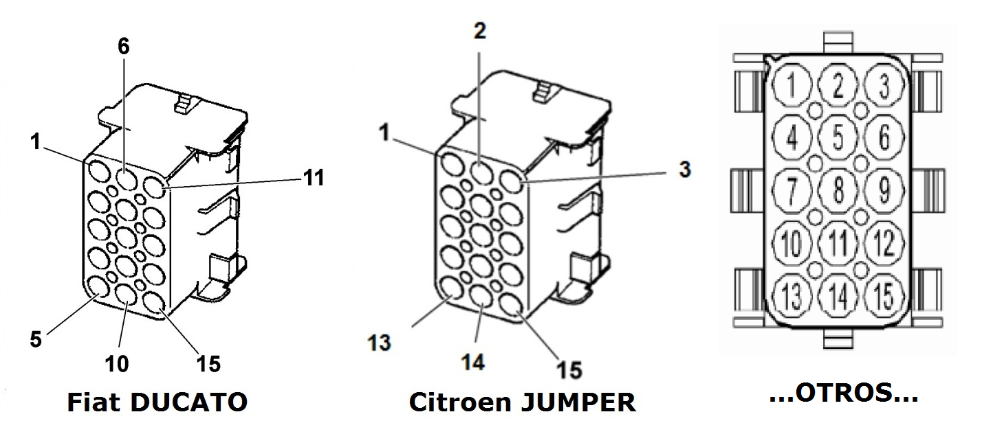

En una mano la centralita y en la otra los planos del pineado y... la cosa parece que no cuadra. Se me hace raro que falten señales: UNA del CAN-BUS, UNA del desbloqueo de puertas y otra del bloqueo de puertas, etc...
Encuentro el pineado del conector de 15 vias de una Jumper y el D+ esta arriba en el centro. Ademas en las Claver los 12V para poner la señal D+ en "positivo" con un relé lo cogen del pin 15 que en la lista dicen que "not connected".
Total que como veo que en las listas del pineado hay una columna que dice "cable colour" me dije: ¿habrá alguna norma que cumplan estos joios fabricantes?
...la solución en el próximo mensaje...  .sombrero
Numeración de los pines en Ducato y Boxer, ambas ERRONEAS.

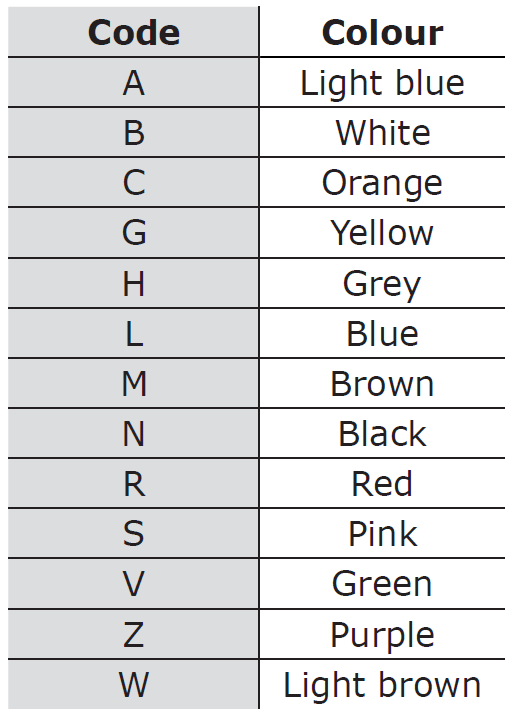

Pues como he comentado saco los conectores de su encastre, les doy la vuelta y comienzo a tomar nota de los colores que tienen para después compararlo con los de la lista y según el código de colores de Fiat.
Código de colores de cables de Fiat:
...y tatachan...
¡¡¡ los colores cuadran !!!

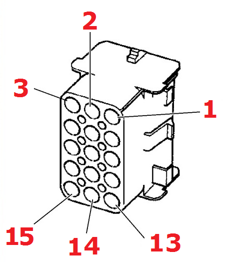

y la numeración esta ¡¡¡ MAL !!!
Estos de Fiat han numerado visto el conector por detrás... manda güevos  .latigo
Así pues esta es la numeración correcta:

"Estos de Fiat han numerado visto el conector por detrás... manda güevos  .latigo "
Habitualmente los pines de los conectores se nueras desde la vista trasera del conector, vamos, por donde se insertan los pines, dicho esto muchas gracias por la información, me es de gran utilidad.
Enviado desde mi MI 5s mediante Tapatalk
JmGarciaM
Cita de: Rhunas en Octubre 15, 2019, 23:07:00 pm.../...
Habitualmente los pines de los conectores se nueras desde la vista trasera del conector, vamos, por donde se insertan los pines,...
Ya, pero ellos "pintan" el conector visto por delante y lo numeran mal. Que hubieran pintado el conector visto por detrás o la numeración acorde a la realidad.
