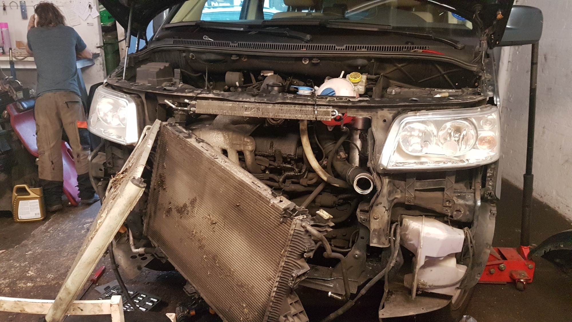

twinstokill
Hello!
Pues nada ya está instalado el alternador de 180A nuevo y obviamente hace lo q tiene que hacer, así q ya esta cargando baterías.
Ahora bien, efecto dominó del mal fari: ahora los electroventiladores que están colocados detrás d los radiadores están funcionando todo el rato en cuanto pongo el contacto. He estado leyendo por la red y uno de los posibles problemas  es dejar desconectado el cable que va al parachoque y q los ventiladores al no saber la temperatura, entren en safe mode y se pongan a funcionar todo el rato.
He comprobado el sensor del parachoques y está enchufado.
La máquina da este error:
Please Check dtc memory of A/C ECU p1641
Creo recordar que alguien decía por el foro que uno de los cables que sale de los ventiladores va al controlador del Aire Acondicionado pero no sé dónde está físicamente.
Alguna idea?
Muchas gracias!!

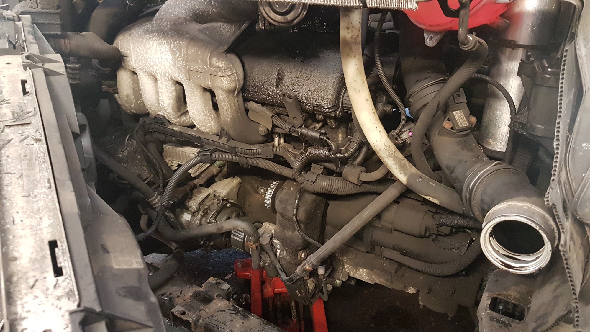

Pues vaya gracia!! Yo espero q no siga gastando alternadores como él q gasta ambientadores en forma d pino...
Como hay q destripar otra vez la furgo, a ver si encuentro el cable q va al sensor de temperatura A/C (creo q él g238) a ver si se apagan de una vez los electroventiladores aprovecho y vere lo del cableado q dices, pero la verdad esq detrás del alternador no había ningún cable, si q hay uno por arriba aunq viene bien protegido con una cubierta en forma de fuelle. Se ve en la foto de arriba él hueco del alternador.
Gracias por la pista a ver si conseguimos dar con la causa.
