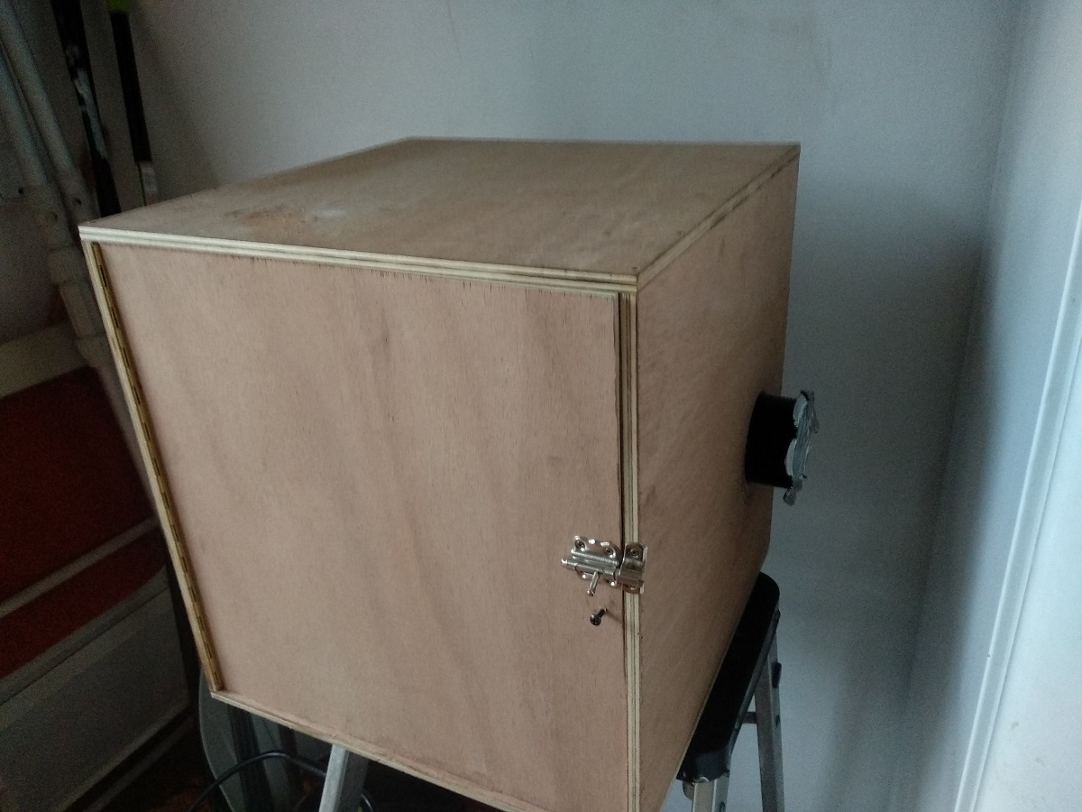

Bueno os voy a contar un poco un brico que he hecho a una furgoneta Ford Transit que compramos hace poco para camperizarla a nuestro gusto, después de que me quedara así como más o menos tenía en la cabeza me quedaba una gran duda, como tener agua caliente sin que me saliera caro, busque ideas por internet  y vi bastantes tutoriales pero ninguno me convenció o bien por ser a través de gas, eléctrico o de gran volumen  para nuestra furgoneta y todos bastante caros, después de darle vueltas a la cabeza hice unas pruebas con la estática.

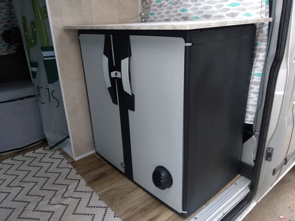

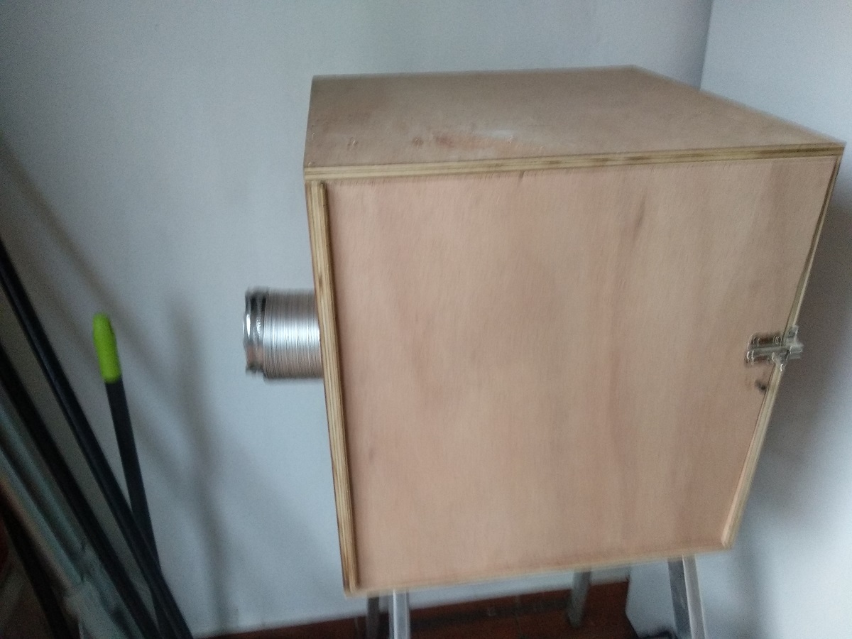

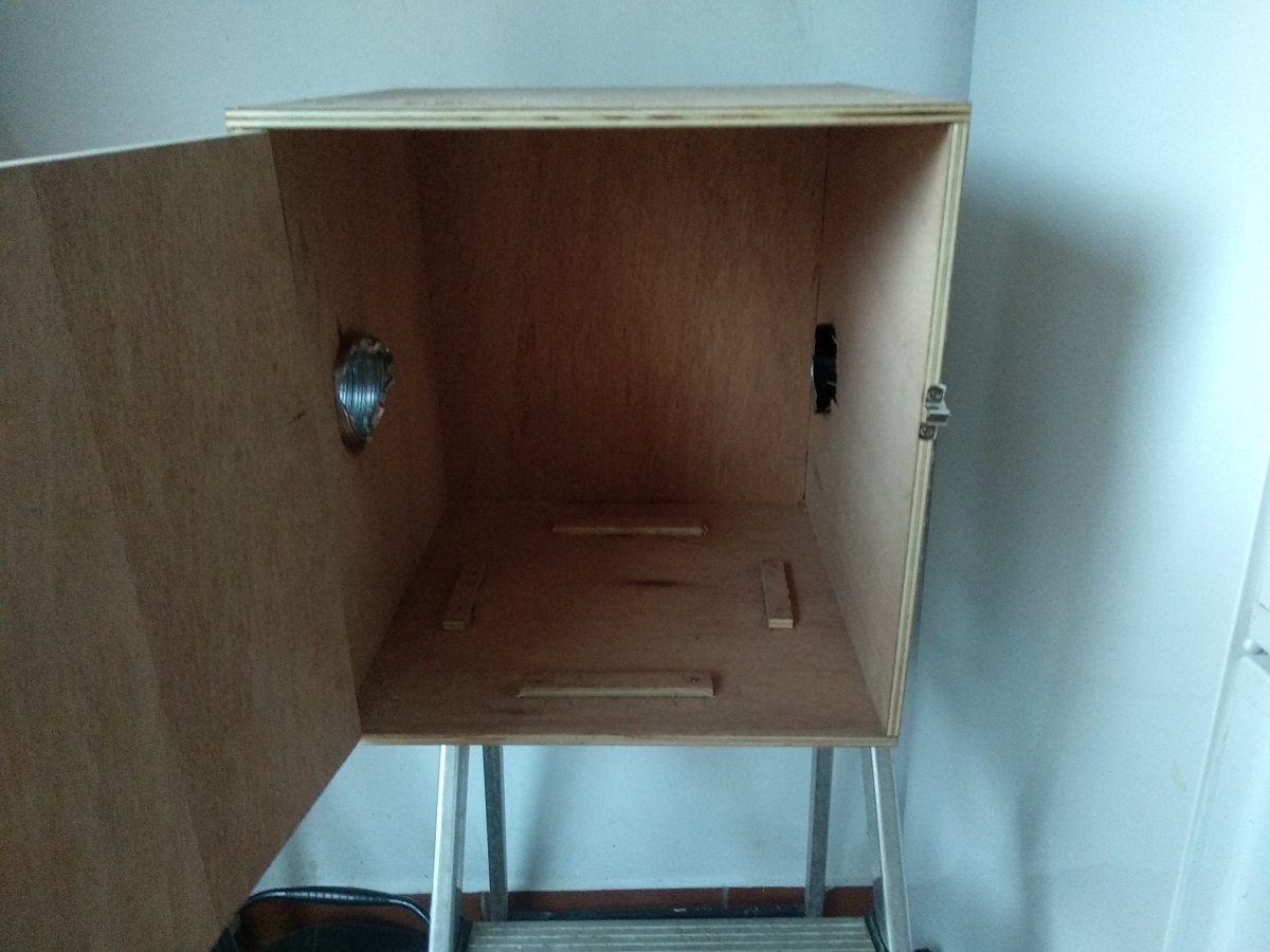

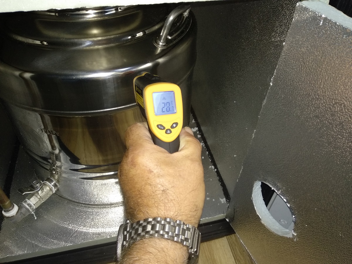

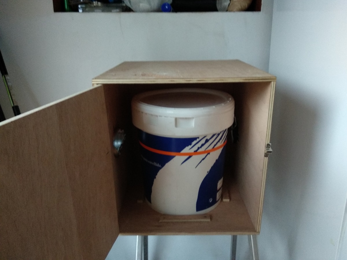

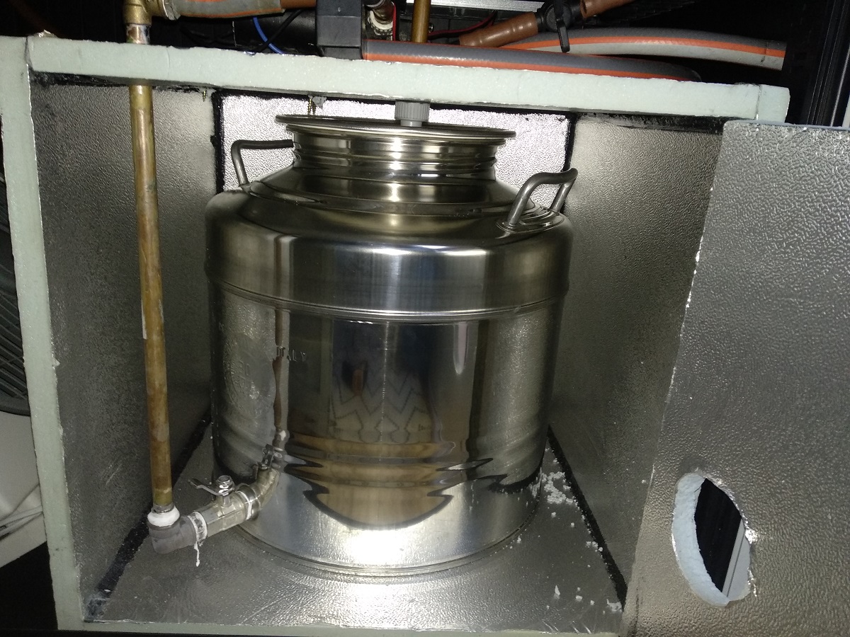

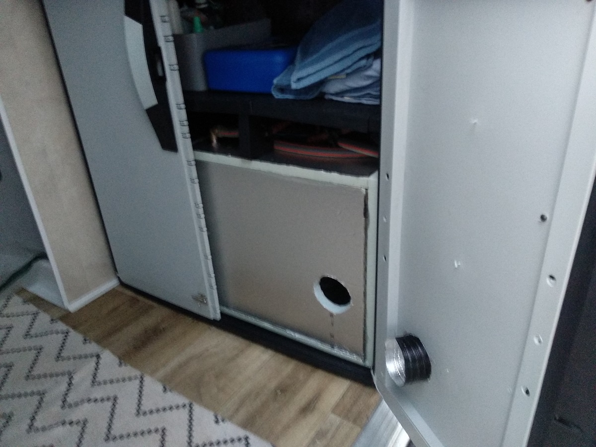

Se me ocurrió hacer un cajón de madera que haciendo pasar el aire por dentro de él me calentara un cubo lleno de agua, en primer lugar puse un mueble de pvc que compre en unos grandes almacenes de bricolaje, donde dentro puse el cajón que hice con una puerta para meter el cubo de pvc llenándolo de agua, unos 20 litros, el cubo era del tipo de los que traen las pastillas de cloro que se ponen en las piscinas que tienen una tapa que aprieta bien para que no salga el agua y dejando sitio por los lados para que pasara bien el aire hasta la salida para que la calefacción no tuviera problemas de fluidez, puse la estática en marcha (una china de 5kw) a medio gas durante una hora probándola conmigo al lado por si había algún problema, pare y comprobé el agua, había saltado la tapa y el agua desprendía vapor, pensé esto puede ir bien, pero falta afinar ya que la madera estaba bastante caliente y el cubo también, decidí comprar una jarra de agua de acero inox, (unos 60€) y para hacer la caja compre un panel ignifugo que es muy ligero y además aislante forrado de aluminio hice la caja según las medidas de la jarra que ya venía con la salida de un grifo de ½  y arriba le puse un tubo que sobresalía mas o menos 20 ctm para la toma de aire, pegue los lados de la caja con silicona que aguanta el calor hice los dos agujeros  de entrada y salida del aire de la calefacción y lo monte dentro del mueble  y otra ver puse en marcha la calefacción durante una hora, esta vez subí mas la temperatura porque son 30 litros a calentar, la caja en la parte exterior casi no se calienta y el agua en una hora la tuve a 40 grados, 24 horas después todavía estaba a casi 30
Yo estoy muy satisfecho  con el resultado menos de 0,5 litros de gasoil y el agua a 40 grados, seguro que si hubiera estado más tiempo en marcha sube mas, otro día seguiré con las pruebas.

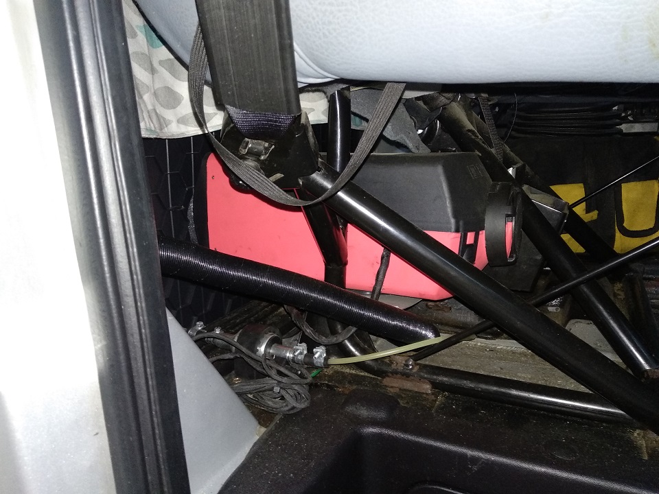

esa calefacción está levantada respecto al piso de la furgo?  :o  :o
madremia...

como digo en el tutorial estaba haciendo pruebas con la estacionaria, solo tenía el escape fuera y la admisión de aire todavía no estaba el agujero hecho, la tenia provisional, ahora ya la tengo montada totalmente  y funcionando perfectamente con excelentes resultados y yo prefiero calentar  30 litros en una hora que 5/10l. en media y pagar 60 euros por una jarra de agua inox que el pastón que cuesta el boiler mas todos los complementos  que lleva la instalación, es mi opinión.
Jarra 60€
Paneles para hacer el cajón 10€
Bomba presión  7 bar 5l de agua minuto 22€
Tubo latón  grifo y empalmes 10€

Nos decía el otro día el que nos montó la batería secundaria (es perito para un par de compañías de seguros), que no hace mucho fue a peritar una T6 del trinque que ardió entera por instalarle una calefa china de esas.  Me hizo gracia su expresión: "joder, te gastas 50mil pavos en una furgo nueva, y le metes esa bomba incendiaria dentro en vez de comprar una calefacción como dios manda que no prenda fuego al estornudarle por ahorrarte unos cientos de euros!!".  También mucho incendio por neveras sin marca que empiezan a ponerse de moda como las calefas...  Cada uno sabrá lo seguro que quiere que sea su vehículo, me recuerda al "no pienso gastarme 5000 pavos en un asiento, le pongo a ésta estructura unas maderas y siento a mis hijos encima" y se quedan tan anchos :roll:
Perdón por el offtopic, no me pude contener.  Realmente venía a escribir que me gusta el sistema y me parece una idea efectiva sin tener que usar boiler, al menos para templar el agua hasta una temperatura agradable.  Sencillo y funcional .bien

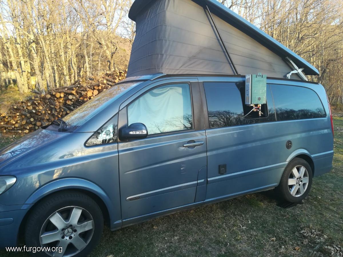

Pues a mi me gusta mas este sistema jejejejeje
https://youtu.be/euU71FUOpbU
Enviado desde mi SM-G955F mediante Tapatalk

Cita de: milosvan en Noviembre 08, 2019, 20:25:47 pmPues a mi me gusta mas este sistema jejejejeje
esa esta muy bien pero sigues teniendo que tener que encender la calefacción en entretiempo para calentar el agua, por cierto parece china y no se ve ni humo ni llamaradas por el escape
