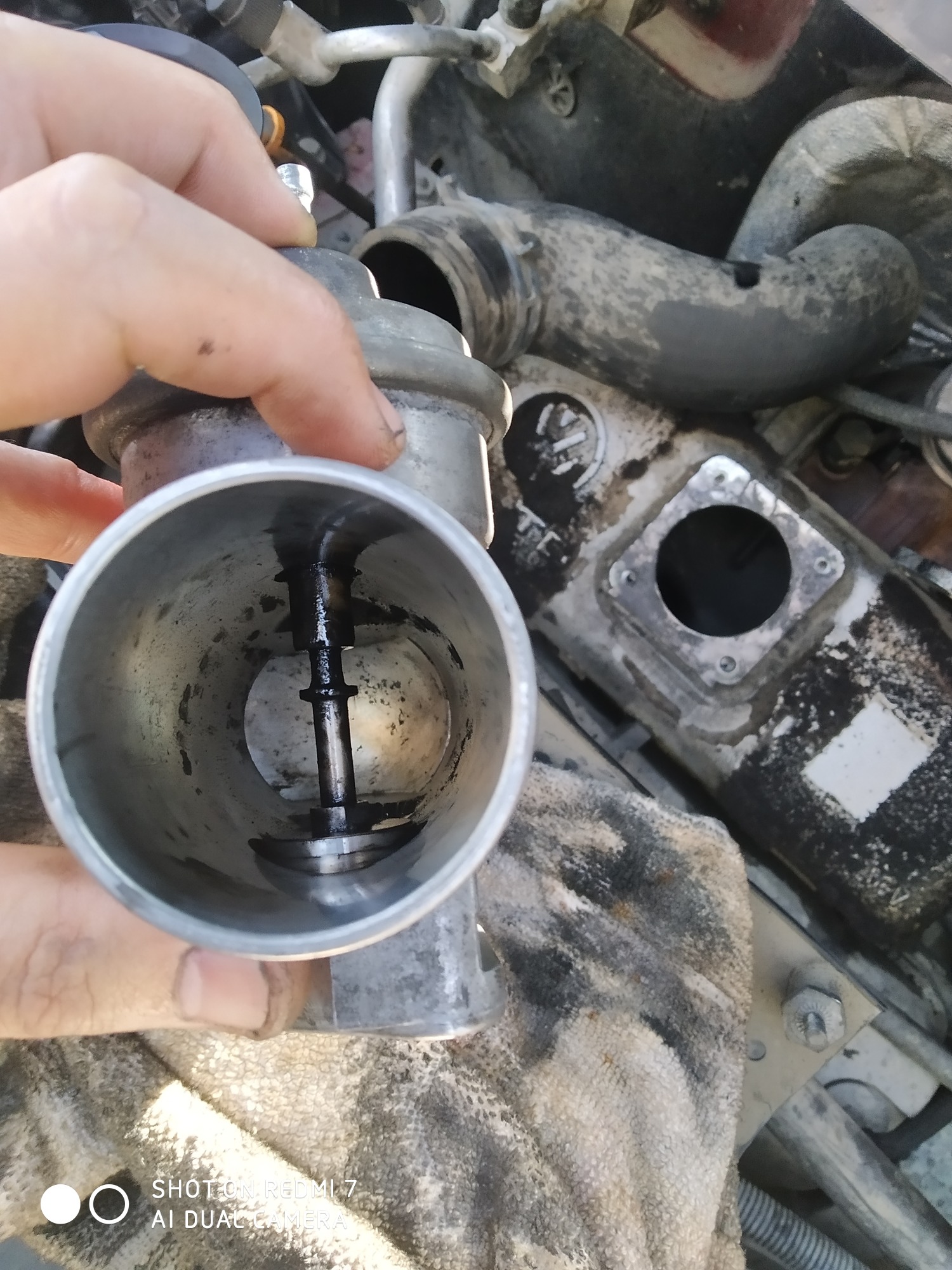

Hola buenas la semana pasada fui a pasar homologacion y itv,y la homologacion todo bien,pero me la echaron para atrás por los humos negros ,tengo una transporter 2.5 tdi tiene sobre los 300.000 la compre de segunda mano y la reforme,la verdad es que no me di cuenta de los humos hasta la itv,el caso es que le cambie filtro de aire y filtro de gasoil,la lleve a descarbonizar,le eche quita-humos y le di una una vuelta de a 3.000 rpm,pero no se le ha quitado los humos negros ha bajado un poco....pero igual...le he comprobado el cuadilimetro con un polimetro y pienso que funciona bien y la egr le quite el tubito que chupa y hace la función....antes tenia una t4 de motor atsmoferico y le echaba dos botes wings y un poco de gasolina y la llevaba caliente y me pasaba,,,pero a esta furgoneta  ???  me da miedo echale gasolina...algun consejo??la semana se la voy a llevar a un bombero ,me a ha comentado que el cree que puede ser la admision que esta atorada.....alguna idea??llevo una semana mirando posts de este tema ....y es un mundo...la verdad es que no se que hacer....alguien tiene alguna idea???

Bueno  a tu respuesta me dio 6 el doble de lo que deberia que es 3...las tdi creo estan en ese limite,la mia es del 2000 modelo acv,joder pensaba que a partir de 3.000 quemabas todo,la carbonozacion le bajo un poco si antes eshaba una nube de humo negro ahora sigue echando igual de negro pero menos...el cuadilimetro con el polimetro detecte el positivo y masa me dio 12v...y despues detecte el cable de señal me dio 8 y pico voltios con llave en contacto luego arranque y con unos acelerones subia a 9 y pico...se lo dije al mecanico y el me comento que no es una prueba segura aunque marque eso hay que comprobarlo tambien con un oscilometro o algo asi ....lo tengo pendiente de limpiarlo con spray de conectorea
S...hoy hice una prueba quitandole el filtro de aire y sigue el humo negro luego fui a buscar la egr para limpiar...y la limpie es una egr neumatica la limpie  a fondo...pero al comprobarle la valvula no estoy seguro que funcione correctamente....tampoco tenia una bomba se vacio...y sucione el aire con un latiguillo...tambien se me partio la junta que va de la egr al colector de admision....asi que hasta que no compre esta junta o sellador no puedo montarla de nuevo.

Hay van algunas fotos de la egr
