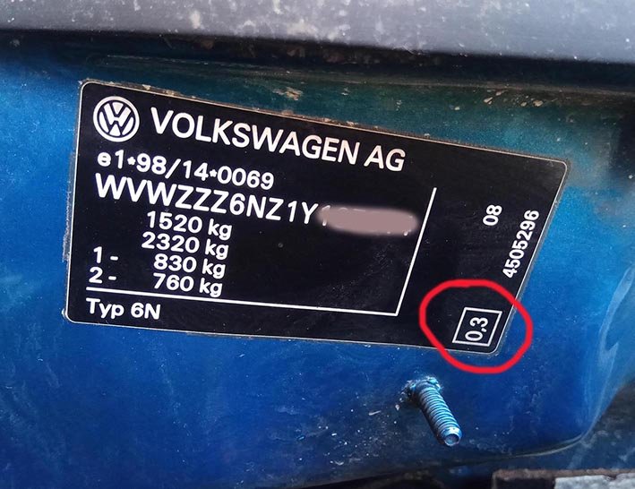

Haber si me explico!! Tu furgo, por ley no debería de dar 3, debería de dar 1.1 (Si no me equivoco,esta cifra depende del año de fabricación de tu motor) si abres el capó de tu furgo, mirándola de frente, encima del faro izquierdo, debería de tener una pegatina negra con un montón de datos, se llama placa de identificación, y en su esquina inferior derecha, trae escrita una cifra de 2 dígitos separados por una coma. Esta cifra, es el valor máximo de OPACIDAD que debería de dar tu motor segun el fabricante. Dicho de otra manera, Volkswagen, cuando homologó tu motor para circular por la vía pública, le dijo a industria que "contaminaba" 1.1...
Y pago x dinero por ello... (pagando menos por los que "contaminan" 0.3 y mas por los que "contaminan" 1,7...
El problema reside en que en España, desde hace años, a la hora de pasar la itv, para hacer la prueba de gases se basaban en 2 valores de OPACIDAD maximos para calcular lo que contaminaban los vehículos con motor a gasoil... 2.5 para motores atmosféricos y 3.0 para motores turboalimentados. Por lo que en el caso de nuestras furgos (En su día se homologaron con valores de 0,7 a 1.3), pasábamos la prueba de humos con mucho margen... Desde hace un par de años para aca, la normativa de industria, ha cambiado y a la hora de ir a itv, cada vehiculo, tiene como límite de humos, la cifra por la que se homologó en su día. Esta cifra, viene escrita en la placa de identificacion de la que hablamos antes... pues bien, en itv, nos están dando algo de margen, y si el vehículo a inspeccionar, no tiene la placa de identificacion, le hacen la prueba de humos " por normativa antigua" y en vez de pasar con 1.1, podrias pasar con 3,0.
Muchos, pero que muchos talleres, concesionarios y particulares, se están limitando a quitar esas pegatinas cuando un vehículo no pasa itv por humos, de esta manera, ampliamos nuestro límite máximo y pasamos itv facilmente. Sencillo, barato y para toda la familia.. muy español el asunto... dentro dd un par de años, cuanto la pegatina sea obligatoria (ya llevan tiempo detras de ello) y haya que pagar a los concesionarios la burrada que piden por comprar esa pegatina, nos arrepentiremos, en el caso de la de mi furgo (pregunté por curiosidad) unos 143 mas iva...
A lo que voy... que me extiendo demasiado...
En tu caso particular, y partiendo de que tu mecanico sabe lo que hace y dice,
Si dice que tiene que dar 3, quiere decir que ya le quitaron la pegatina, que ya tiene precedentes con problema de humos, y  nos da otra pista muy importante, dando 6, estamos 3 puntos por encima del máximo permitido en tu caso, pero estamos 4,9 puntos por encima de lo que debería dar y eso es mucho. O ese vehiculo lleva años sin recibir los mimos y la atención necesaria para que todo vaya bien o tiene una avería que está provocando el exceso de OPACIDAD o tu taller no tiene ni idea de lo que hace.
Por experiencia, te puedo decir que mas de la mitad de los vehículos que me vienen con problema de humos, quedan solucionados con un lavado de escape y una vuelta por carretera con "algo de alegria".Si se resiste, un buen aditivo antihumos (hemos probado muchas marcas y usamos uno industrial que nos funciona bien), anulamos deposito y filtro y arrancamos el vehiculo con un circuito de combustible paralelo tratado con aditivo. Y si aún así se sigue resistiendo comenzamos diagnosis de averia para atajar el problema de raíz. Esta semana, hemos solucionado un problema en una cali del 2000, que tenía una repro mal echa, solucion, repro nueva a medida y o.8 de OPACIDAD...
Espero haberme explicado bien y lo siento por el tocho.
