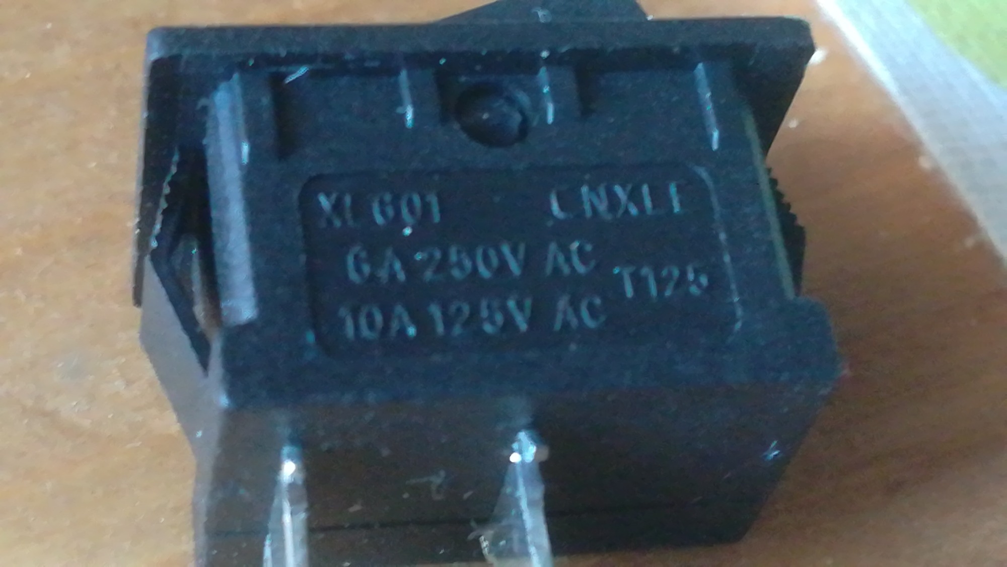

A ver si los miro y te digo que aguantan. Tengo una bolsa jejeje
Pero he visto fotos de alguno que decía en su perfil 250v-6amperios y 125v-10 amperios.
A ver si miro los míos.

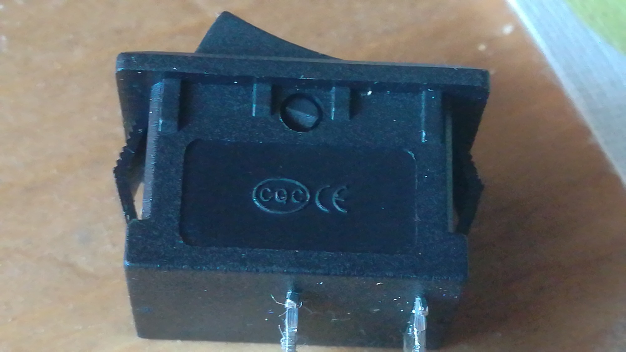

Mira, este es, y lo tiene todo:
Aguanta
Lo puedes homologar porque es chino si pero el sello CE .meparto
Y bonito y barato 10 por 1 dólar en casa si mal no recuerdo y un poquito espera porque vienen en vacaburra  .sombrero
Y comprobados ¡sigo vivo!

Cita de: durruti1 en Octubre 05, 2019, 18:03:46 pmMira, este es, y lo tiene todo:
Aguanta
Pero son para corriente alterna no para continua! Yo buscaba de continua que es lo que nosotros tenemos...

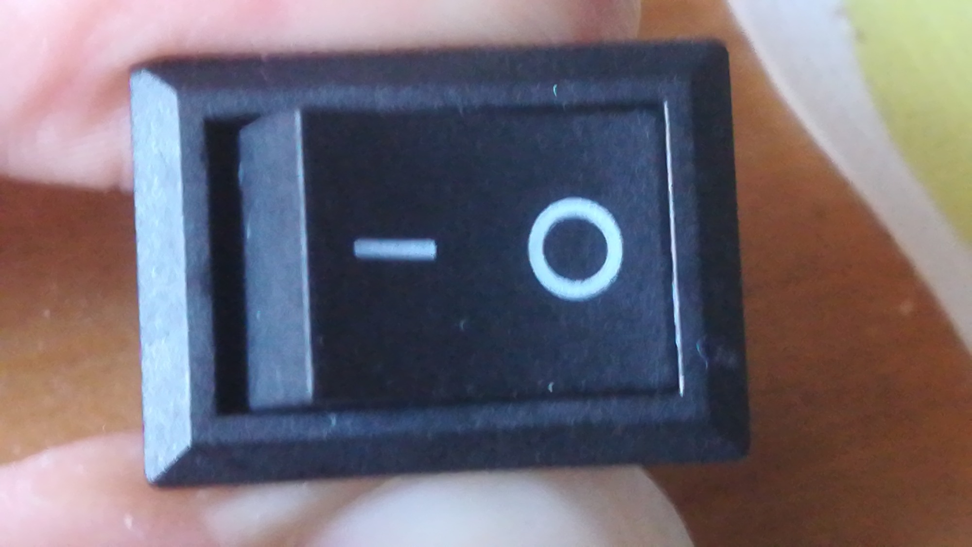

Si no te fías la solución de siempre es un relé pero te animo a que abras un tema:
A alguien se le a quemado, calentado o deformado uno de estos interruptores
Usa estas fotos si quieres y vemos experiencias.  .confuso2
Sólo puedo contarte la mía que es esa: 2 años y 0 problemas y 200w en serie.  ;)
