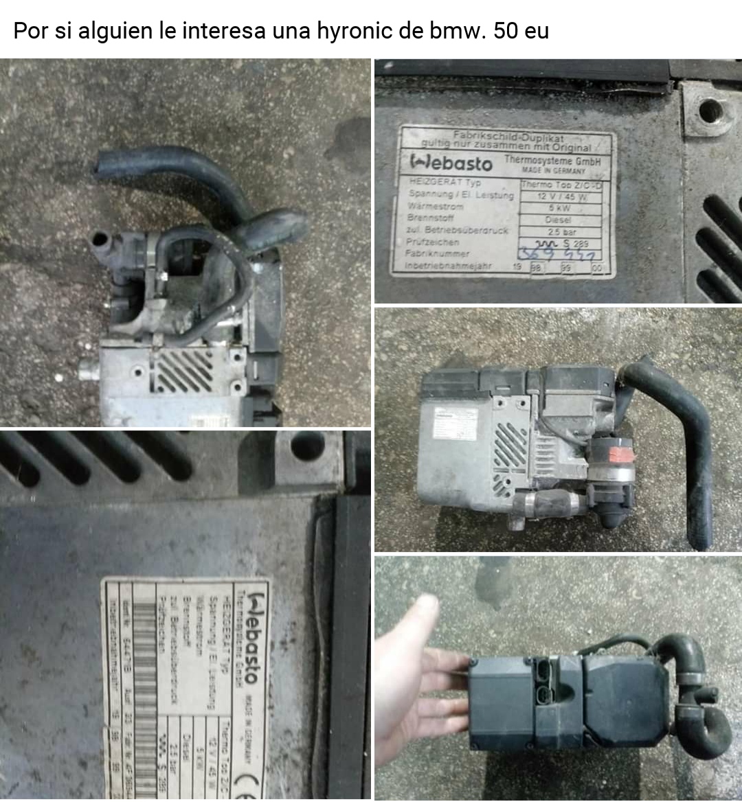

Casualidad acabo de ver esto...
Está desbloqueado dice. Entiendo que podría usarse en Cualquier vehículo.
Que me decís?? Esto necesita algún mando o control específico?

Esas webasto están muy bien porque ya vienen con la bomba de agua acoplada, y si no recuerdo mal, asta con la bomba de gasoil también, aunque ahí no parece k la veo.

Cita de: amr en Octubre 24, 2019, 13:55:10 pmEsas webasto están muy bien porque ya vienen con la bomba de agua acoplada, y si no recuerdo mal, asta con la bomba de gasoil también, aunque ahí no parece k la veo.
Me acaba de decir que no sabe si esta desbloqueada. Desconozco si hay que desbloquear o si hay que poner un control concreto. En realidad desconozco hasta su funcionamiento pero es una de las opciones que barajaba.
A ver si alguien me asesora.
abasel
Por la fecha de fabricación supongo que no estará bloqueada
En el enlace que puse ayer tienes información de cómo se instala y del pinout de la bomba
Una vez hecha la instalación solo hay que darle positivo desde un termostato o un interruptor
Te vale cualquier termostato no hace falta que sea específico para la bomba

un hidronic para calentar agua ok... como calefacción estacionaria no...
holomer
Ok abasel lo miraré detenidamente. Si lo pillo ha me echas un cable con las dudas? Jejeje.
Eneko sería para el agua de la ducha y fregadero únicamente. En lugar de boiler o kampa. Para esto ok, no? Eso sí homologando también. Pero no necesito los 100€ o así que sale homologacion de gas por ejemplo.
