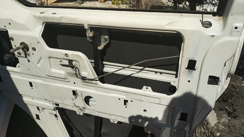

Resulta que ayer monte la manilla interior del copiloto ya que cuando compre la furgo esta no venia.
El caso es que he desmontado el panelado, he puesto la manilla y recolocado bien el panelado y pasa que la maneta no coge el alambre que acciona la cerradura, alguien sabe a que se debe, la manilla esta bien ya que la he comparado con la que funciona y no hay ninguna pieza rota, sabeis de que puede ser???
Tengo la sospecha de que sea la varilla que esta mal ya que parece como que esta un poco atrasada y por eso la manilla no la engancha.
Graciñas de antemano!!!

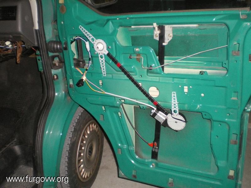

Como te sugiere jowjow es muy probable que tengas la varilla doblada hacia el interior. Asegúrate q este totalmente recta (como en la foto abajo) y q la extremidad derecha enganche correctamente al engranaje lateral de la cerradura, así como que la extremidad izquierda quede bien sujeta (pero con la holgura necesaria para desplazarse) entre las dos grapas negras que van fijadas a chapa.
Saludos  ;)

Pues a dia de hoy por fin he tenido un momento para ponerme con ello y la verdad que era una tonteria xD.
Al final lo que pase por alto fue las piezitas de plastico que sujetan la varilla y voila asunto arreglado,
asi es como estaba.

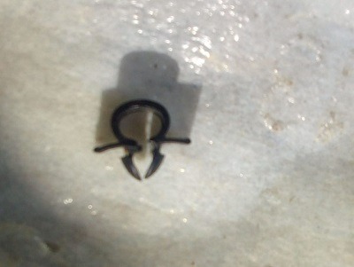

Me fui a un desguace y me pille el clip que me faltaba, este de aqui:
Lo deje todo colocado como la foto de roKopep y tal y como decia jowjow doble un poco la varilla ya que me rozaba con el aislante de la moldura de la puerta y ahora ya va genial la puerta.
