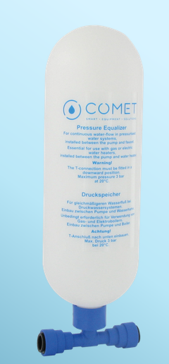

Cita de: Kiyo74 en Febrero 14, 2020, 14:51:42 pmBuenas
Voy a poner un vaso de expansion a mi bomba de agua. Pero según dices (POPIT5) que te dijeron, la postura correcta del vaso es en vertical. También se dice que debe ir puesto lo más cerca posible a la bomba...
Si hay alguien que lo sepa, mi pregunta es...¿habria algún problema poniéndolo horizontalmente? Sería por falta de espacio cerca de la bomba de agua, pero sí lo podría poner más o menos a 50 cm de la bomba ¿causaría algún problema situándolo a esa distancia?
Es que he visto el vaso de expansion comet y si no hubiera problema en ponerlo horizontal pues.....es buena opción más barato que el fiamma....
Lo que no tiene este es la válvula para regularlo...
https://www.lulukabaraka.com/fitxaProducte.aspx?idproducte=VEC
El vaso de expansion se pone en vertical porque como lo que regula la presión es un globo interno que se hincha o deshincha si se pincha se llena todo de agua y si lo pones vertical el agua escurre y se va por los tubos de entrada y salida.

Comet hace un modelo con conexiones JG12 que me iría perfecto (el 3038.02.04) pero en tiendas solo encuentro el 3038.02.00 y si hay que poner empalmes y adaptadores mal vamos.

Cita de: hollister en Marzo 17, 2021, 13:44:18 pmComet hace un modelo con conexiones JG12 que me iría perfecto (el 3038.02.04) pero en tiendas solo encuentro el 3038.02.00 y si hay que poner empalmes y adaptadores mal vamos.
Hola,
para mi puedes comprar el modelo 3038.02.00 ....solo tienes que cortar el tubo(12mm) después de la bomba,y empalmar el vaso de expansión.
Como para el Fiamma....sin más...

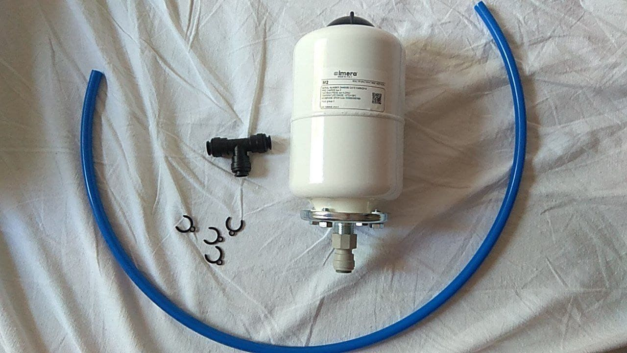

Cita de: Matteo78 en Marzo 17, 2021, 14:17:02 pmpara mi puedes comprar el modelo 3038.02.00 ....solo tienes que cortar el tubo(12mm) después de la bomba,y empalmar el vaso de expansión.
Pero la T esa entrará en el tubo semirigido? Sin escapes de agua? Todos los montajes de vasos de expansión (fiamma o comet) que he visto en youtube están hechos con tubo flexible  ???

Yo en la Adria que tenía antes lo puse así,  y los tubos me parecen parecidos.
Si no , tendrás que poner un adaptador como el que tienes a la salida de la bomba....

En este vídeo también parece que se ha hecho así (en el minuto 1:00 se ve el tubo rojo que sale del vaso y entra en el conector john guest)
Por otro lado he visto otros vídeos donde, en lugar de poner un vaso diseñado para autocaravanas, aconsejan poner uno normal de fontanería, ya que tiene mayor capacidad (5/8 litros en lugar de 0,75) por lo que la bomba va más desahogada. Igual es por eso que a POPIT5 desaconsejaron el fiamma (si bien el que ha puesto finalmente es solo de 2 litros).

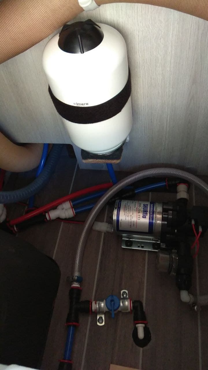

Al final te he copiado la idea. El vaso de expansión es del bricomart de 2L, el resto de material de tiendas online. Lo he probado con 5L de agua y parece que va bien, mañana llenaré algo más el deposito para comprobar completamente y asegurarme que no hay escapes. También tengo que mejorar el anclaje, ya que el vaso se mueve un poco.

Cita de: hollister en Junio 30, 2021, 20:30:25 pmAl final te he copiado la idea. El vaso de expansión es del bricomart de 2L, el resto de material de tiendas online. Lo he probado con 5L de agua y parece que va bien, mañana llenaré algo más el deposito para comprobar completamente y asegurarme que no hay escapes. También tengo que mejorar el anclaje, ya que el vaso se mueve un poco.
He montado este vaso de expansión como tú en Bricomart y al comprobar la presión que traía he visto que venía a 2 bares, la he bajado a 1 bar.
Lo comento por si no te hubieras dado cuenta, quizás lo hayas visto, pero por si acaso.

Cita de: Orca en Octubre 10, 2021, 12:58:15 pmHe montado este vaso de expansión como tú en Bricomart y al comprobar la presión que traía he visto que venía a 2 bares, la he bajado a 1 bar.
Sí, le bajé la presión, no recuerdo exactamente a cuanto.
Cita de: stewartbob en Octubre 10, 2021, 16:14:18 pmBuenas, una pregunta... Lo sé la presión es para darle más o menos fuerza al agua y que llegue con más o menos presión más lejos?
no, eso es el caudal de la bomba que es fijo. La presión de precarga del vaso de expansion en teoría debería ajustarse a 0,2 bares menos del presostato (con el vaso vacío y desconectado del circuito, si no lo quieres/puedes desconectar es suficiente apagar la bomba y dejar un grifo abierto).
