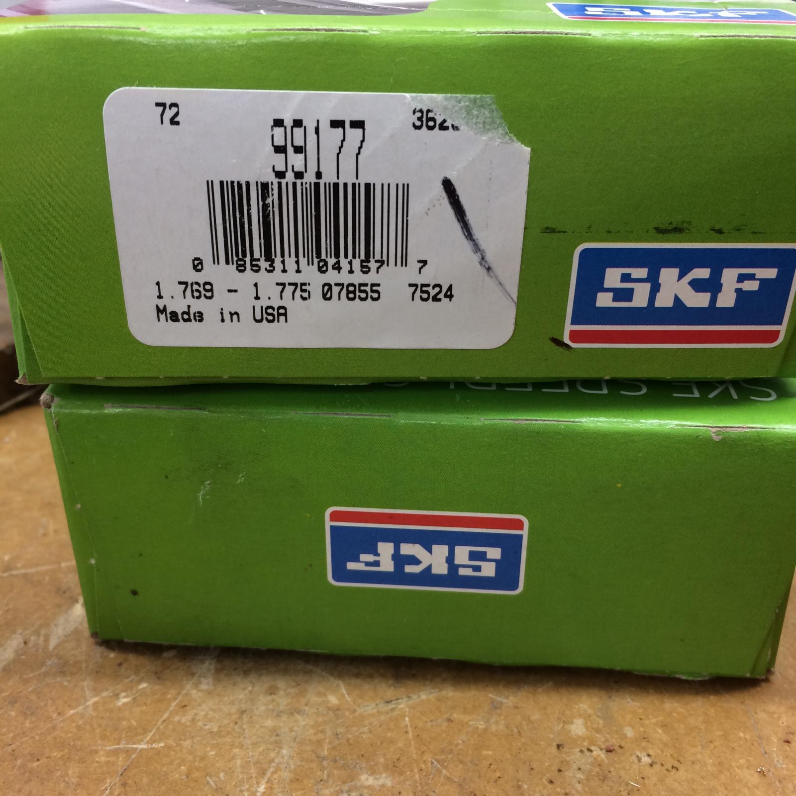

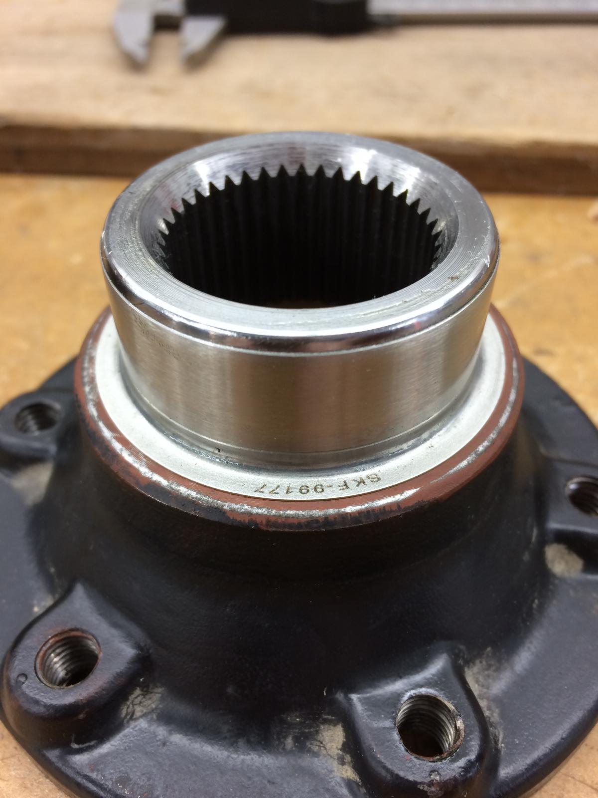

so23
dependiendo del nivel de desgaste
puedes poner esto
