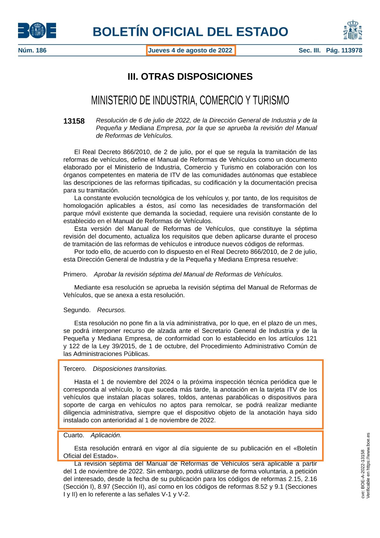

instalé placa en 2020, desde la entrada en vigor de la nueva normativa he apsado 2 ITV, porque la paso semestral, y me dicen en la ITV que ya no me pueden meter la placa por haber pasado dos revisiones. Me resulta bastante fustrnate la verdad... sabéis exactamente cómo debe aplicar la normativa en estos casos? a alguno más le ha pasado esto?
Según el BOE entiendo que debería poder hacerlo todavía
CitarHasta el 1 de noviembre del 2024 o la próxima inspección técnica periódica que le corresponda al vehículo, lo que suceda más tarde, la anotación en la tarjeta ITV de los vehículos que instalan placas solares, toldos, antenas parabólicas o dispositivos para soporte de carga en vehículos no aptos para remolcar, se podrá realizar mediante diligencia administrativa, siempre que el dispositivo objeto de la anotación haya sido instalado con anterioridad al 1 de noviembre de 2022.
+gvr
Cita de: +gvr en Agosto 05, 2022, 12:40:15 pm
La cuestión es que dice la "próxima" inspección, no dice en una de las próximas inspecciones y como máximo el 1 de 11 de 2024.
Los limites son indistintamente:
- El 1 del 11 de 2024 si no tienes inspecciones que pasar.
- La próxima ITV desde la entrada en vigor de la Resolución.
Disidente
Yo entiendo que lo que quieren decir es que se tenía plazo hasta la siguiente revisión, pero con tope del 01/11/24, y solo en el caso que la revisión tocase posterior a esta fecha entonces se mantendría.
Por eso, creo que es un error en la redacción en poner "lo que suceda más tarde". Y aunque sea un error, también creo que si alguien insiste y lo reclama, puede que se le de la razón. Yo, reconozco, que lo haría si me afectase. Me viene a la cabeza las reclamaciones cuando ponen un precio de un producto en un folleto y aunque esté mal impreso, te lo llevas a ese precio. 🤷‍♀️
