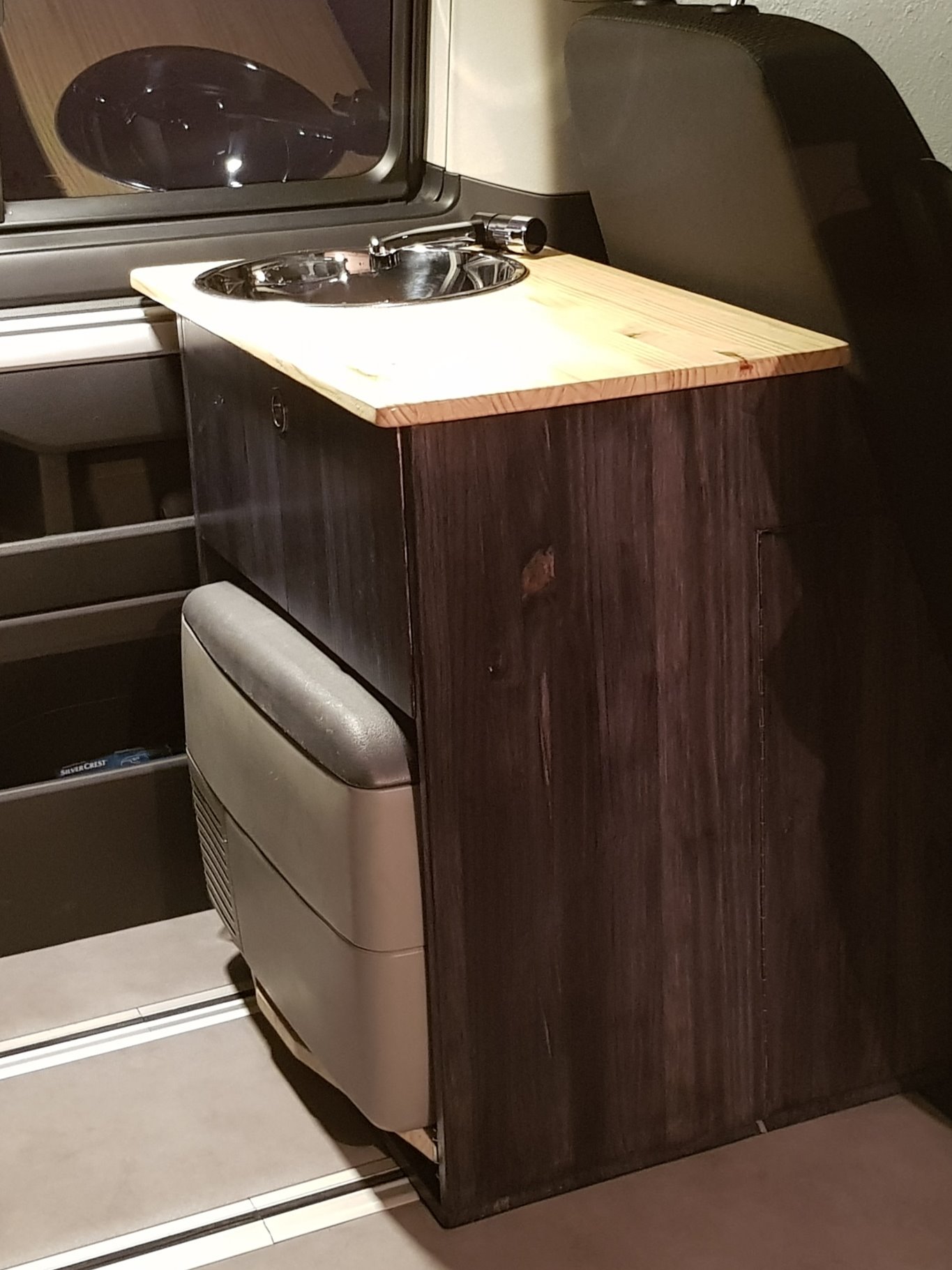

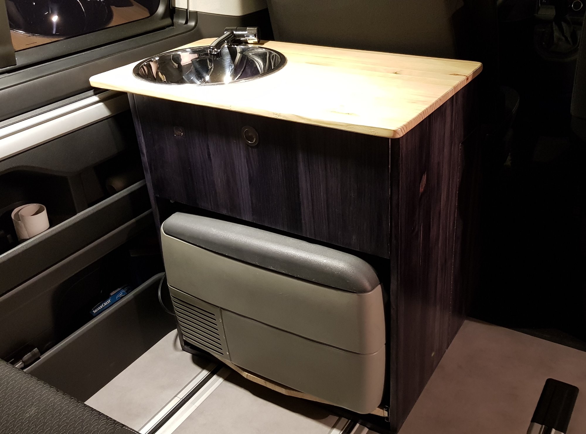

He empezado a montar un pequeño mueble fregadero, para poder lavar-nos la cara por la mañana, y poder fregar 4 cosas.
La idea es poder meter la nevera en la parte baja del mueble, y dejar las garrafas fuera, justo detrás del mueble.
Para le nevera, he pensado en poner una balda extraíble, así será más cómodo cada vez que quiera abrir la nevera, ya que la apertura es por arriba...
En la parte de la nevera, quería dejar-lo abierto sin frontal ni nada, y la parte de arriba, hacer una puerta abatible, que pueda llegar a servir como mesa.
¡Bueno, pongo unas fotos de como está el tema... a ver que os parece!

Me alegra mucho ver este hilo. Yo ya tengo el mío terminado con diseño y montaje propio, a falta de un pequeño detalle. Me lo he montado tal cual como dices que quieres hacerlo tu; Fregadero encastrado en la encimera, nevera sobre una balda extraíble ya que es de carga superior y bidones detrás de la nevera para aguas sucias y limpias (15 litros cada una en mi caso). Y me ha quedado un hueco para almacenaje encima de la nevera y los bidones.
Tengo pendiente hacer más fotos y hacer una publicación con información más detallada, pero mientras tanto cuelgo un par de fotos para que te hagas una idea.
