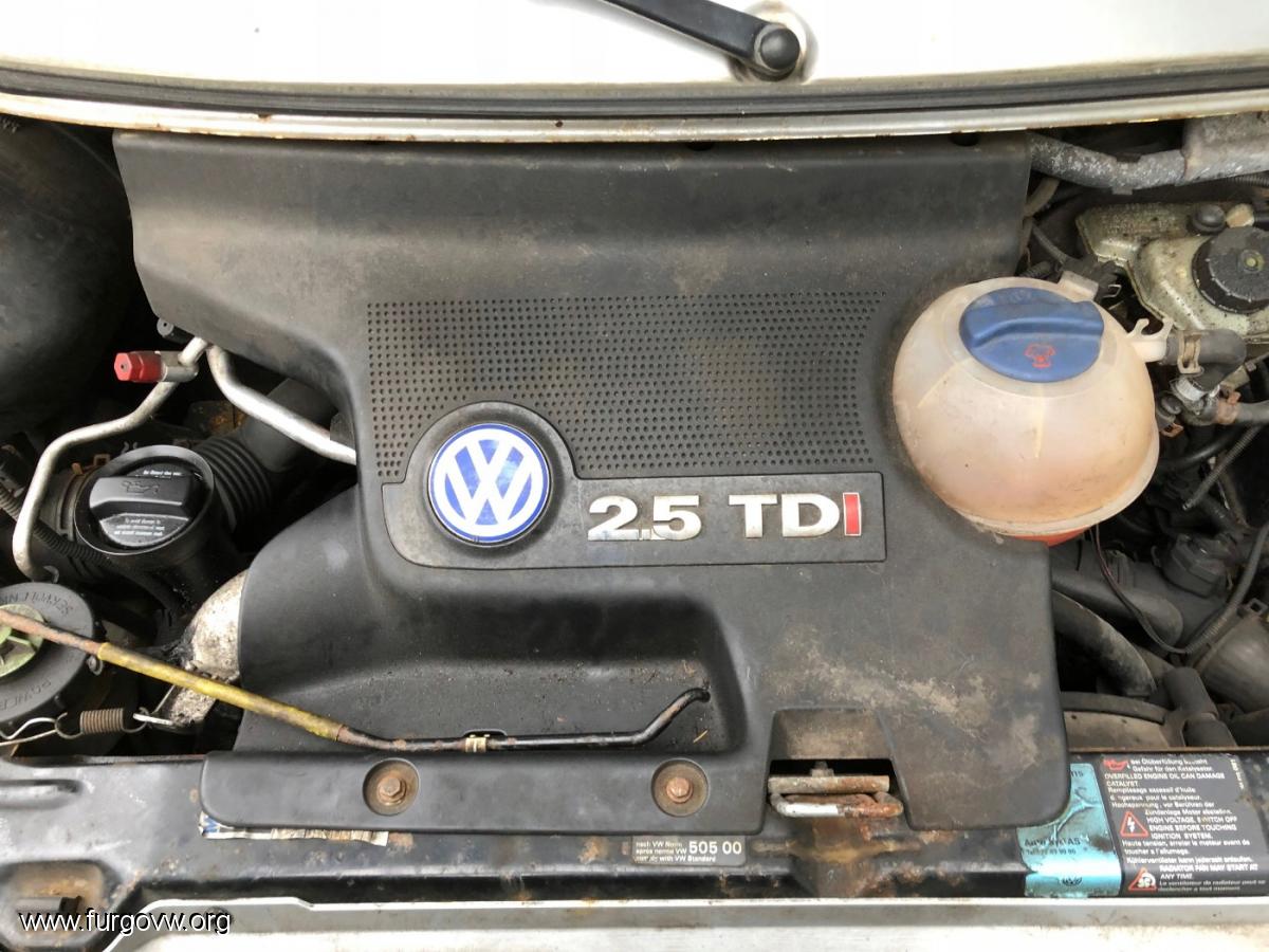

papolin
Pues eso, la estoy buscando. Creo que se montaba en las T4 de 150 CV y sirve también para las de 102 CV. Si alguien la tiene o sabe dónde se puede conseguir me gustaría comprarla.
+gvr
La T4 TDI de 151 cv lleva el intercooler delan del radiador de la refrigeración, por eso puede llevar esa tapa. Creo que para las que llevan el ACV no vale porque llevan el intercooler donde va esa tapa que buscas. Para un AJT tiene pinta de valer.

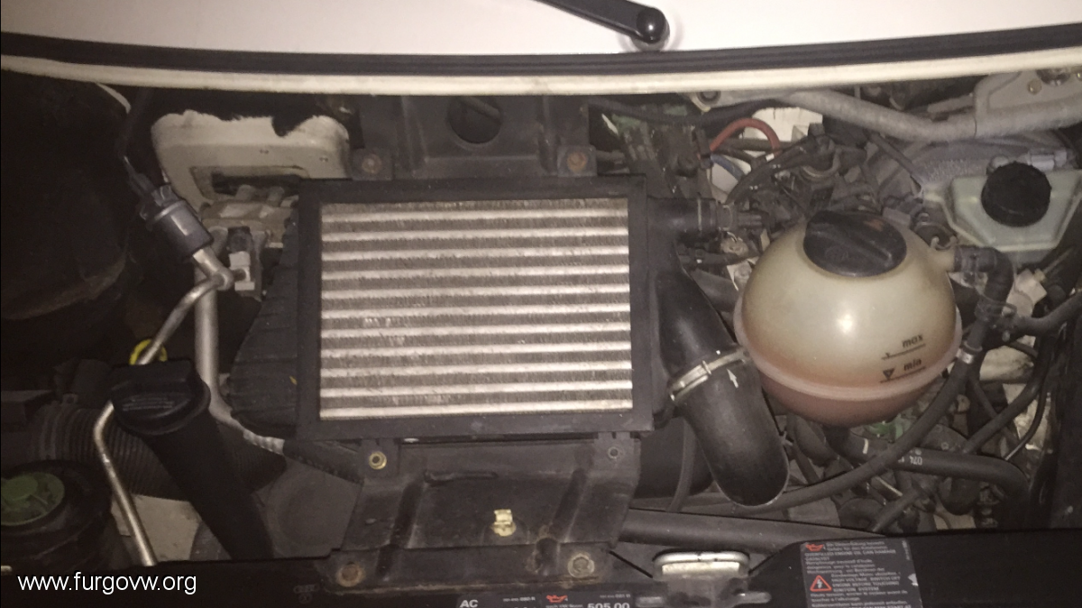

papolin
Este es el mío, ni idea si es ACV, AJT... .confuso2
+gvr
Es un ACV, o sea que poco probable que te entre a la tapa  .malabares.
papolin
No jodas... :-\
¿Lo dices por esa especie de radiador que lleva la mía? Si te fijas la tapa lleva unos agujerillos para que respire, no sé si srá por eso...
Gracias por la aclaración.
arnau01
Buenas, la mía es una multivan syncro 2002, de 102 cv y efectivamente lleva esa tapa, viendo el mercado tendré que ponerle un candado  ;D ;D

Cita de: papolin en Mayo 24, 2019, 11:20:07 am
No jodas... :-\
Ese radiador es el intercambiador de aire para enfriar el aire de admisión (de ahí lo de intercooler). Ya no está en un sitio ideal como para que lo tapes ;-)
El AJT no li lleva y otros TDI lo lleva delante de todo en el morro, el sitio ideal.
A ver si arnau01 puede dar más detalles...
SoyGenin
No jodas... :-\
Lo primero, para tu ACV no te vale tal cual, tendrías que adaptarla, o mejor, poner el intercooler en el frontal.
y Segundo y mas importante, por muchos agujeritos que veas, eso es insuficiente para refrigerar el aire. Ya van bastante mal situados donde van para que le tapes mas el flujo de aire.
