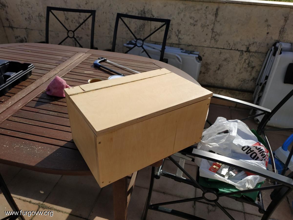

Manuquito
Este es un pequeño mueble para colocar entre los asientos delanteros. Antes tenía una caja plegable que encajaba perfectamente pero los niños me la pisaban continuamente. Este sirve además para pisarla y subir a la cama de arriba

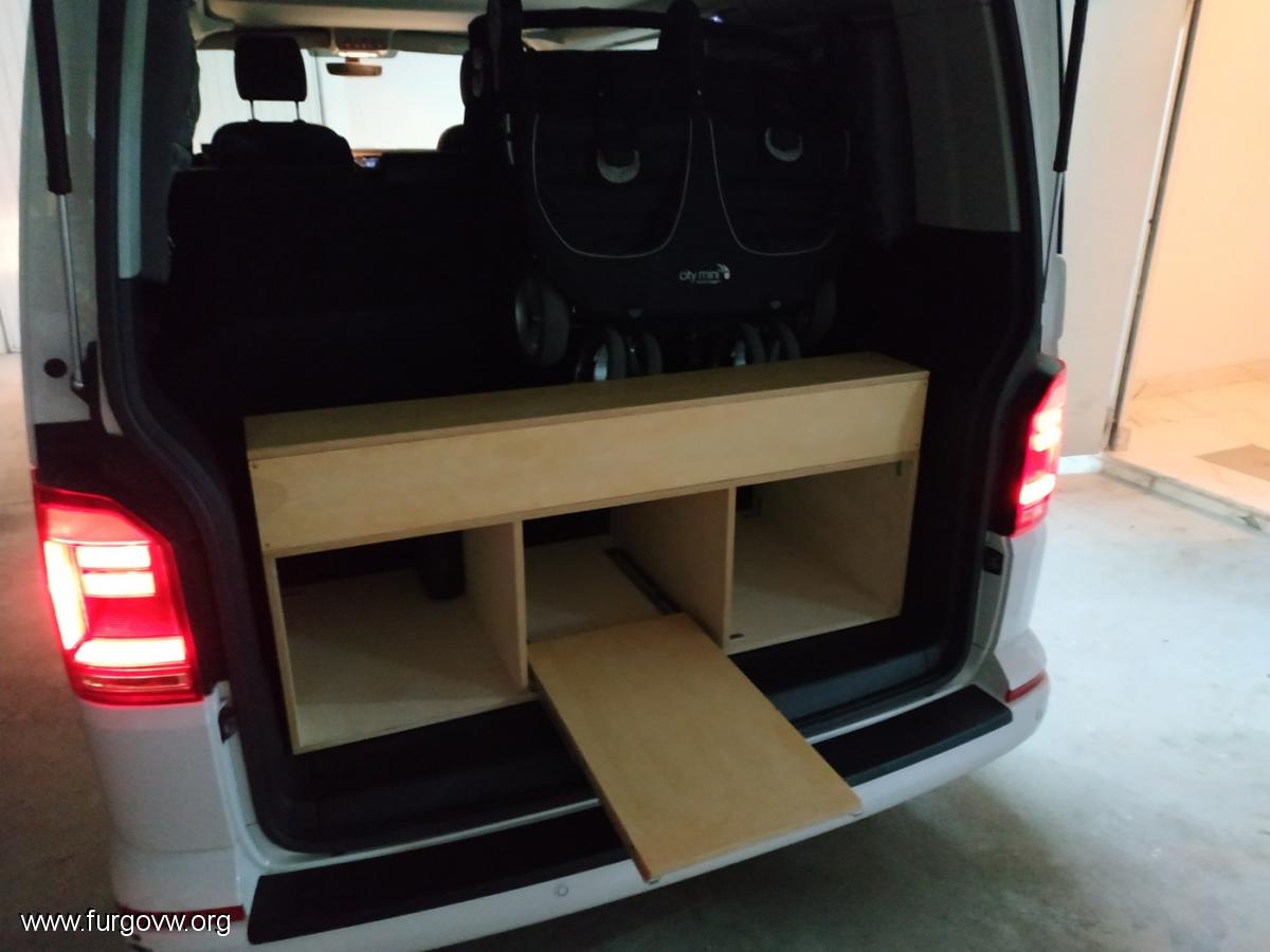

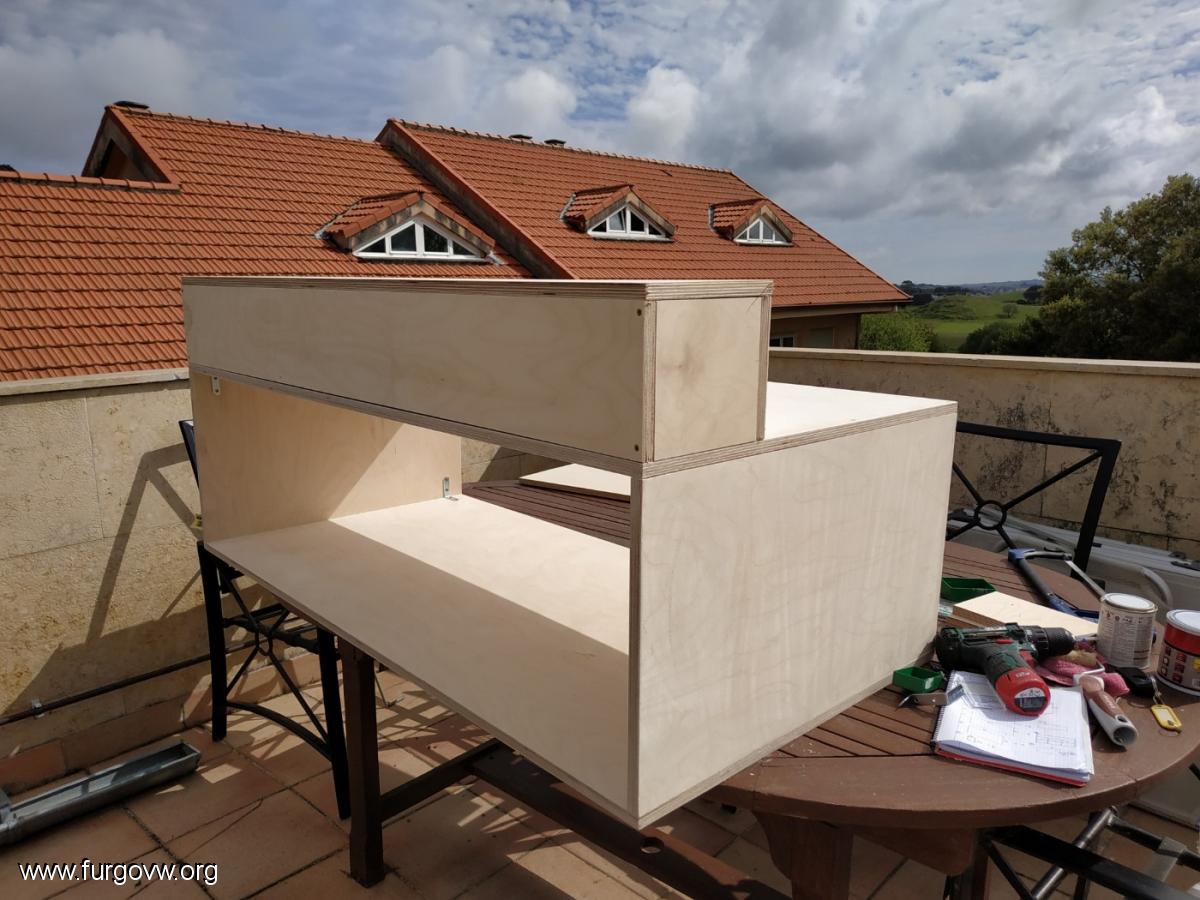

Manuquito

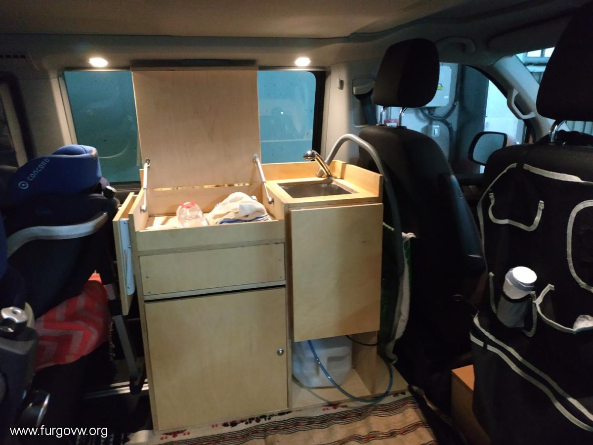

Este es el mueble del maletero, tiene un cajón abatible arriba de unos 15 CMS de ancho para cuando hago la cama quede a la par y pueda hacer la cama de 1,50x1,50. Me falta colocar unos cajones plegables que será dónde lleve la ropa, junto con los bolsillos de las ventanas.

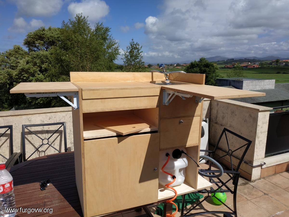

Manuquito

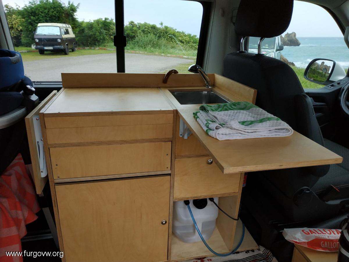

Este es el mueble fregadero cocina, que aunque no tenga intención de cocinar mucho, me servirá para hacer cosas básicas como desayunos, pasta....cosas que no dejen olor. Le he puesto un fregadero con una tapa de madera para poner cosas mientras no lo uso y a su izquierda tiene una tapa que sirve para poner la cocina( un hornillo butsir). La ducha es extraíble y me sirve para ducharme fuera de la furgo sacando la alcachofa por la ventana. De momento tengo un depósito de 20 l pero creo que le pondré uno de 10 l entre el asiento del conductor y el mueble. El depósito del desagüe es una garrafa de agua de 8 litros. Todos los muebles están barnizados con un color claro

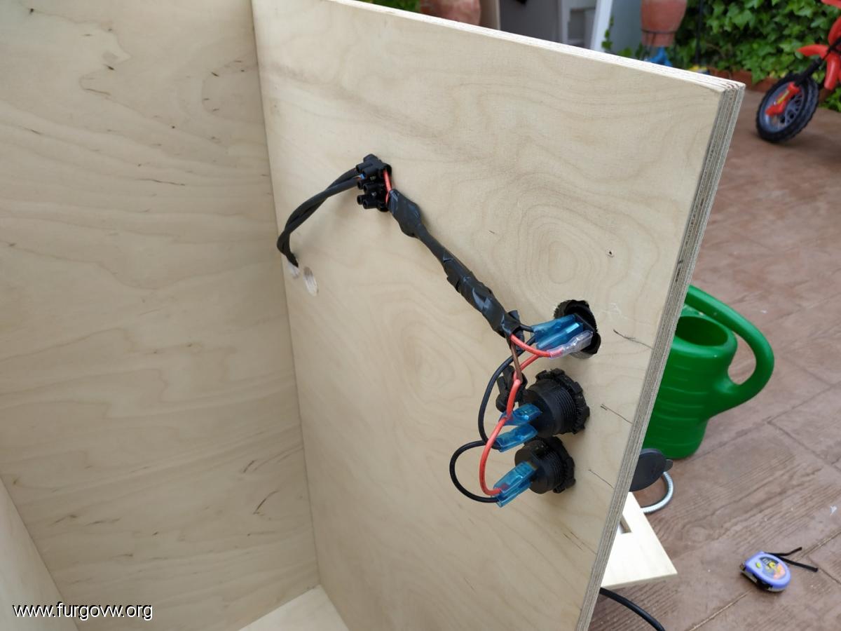

Manuquito

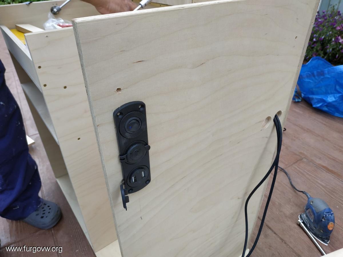

Se pueden ver dos mesas plegables laterales que sirven como mesas, pero además se puede poner la mesa que viene con la furgo, solo me falta poner la guía en el mueble. En el lateral he puesto un interruptor, una toma de mechero, un voltímetro y dos Tomás USB. Al final este es el resultado, yo estoy súper contento porque a pesar de ser mi primer mueble, no me ha quedado tan mal y solo han sido dos días de trabajo y unos 400€. Los presupuestos que me daban superan todos los 2000€, lógicamente con mejores acabados, pero a mí para 20 salidas al año me vale y me sobre. Pongo otras fotos del proceso
