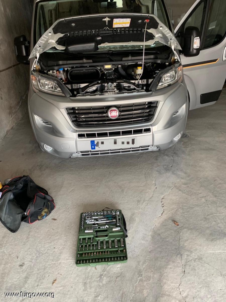

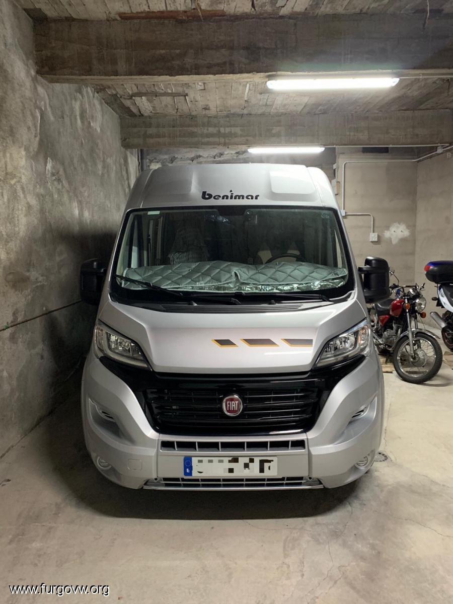

Pues como dice el titulo voy a explicar el proceso para desmontar y pintar la parrilla de una fiat ducato, es super sencillo pero si les pasa cono a mi yo estaba acojonado con la idea, luego ves que es una chorrada.

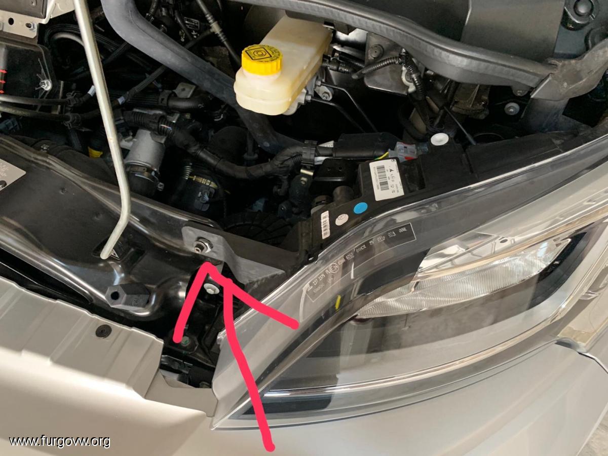

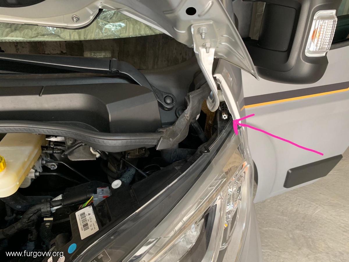

Lo primero que hay que hacer es sacar los faros, salen super facil, simplemente quitar dos tornillo que lleva cada faro y deslizarlo hacia el centro y hacia arriba y salen solos.

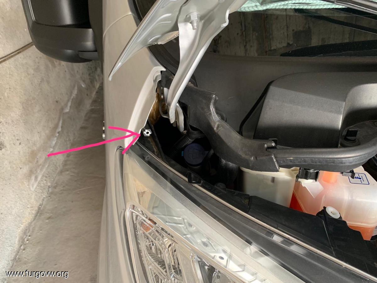

Estos son los tornillos que hay que sacar.

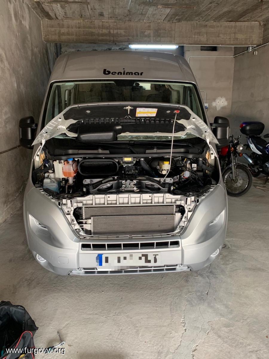

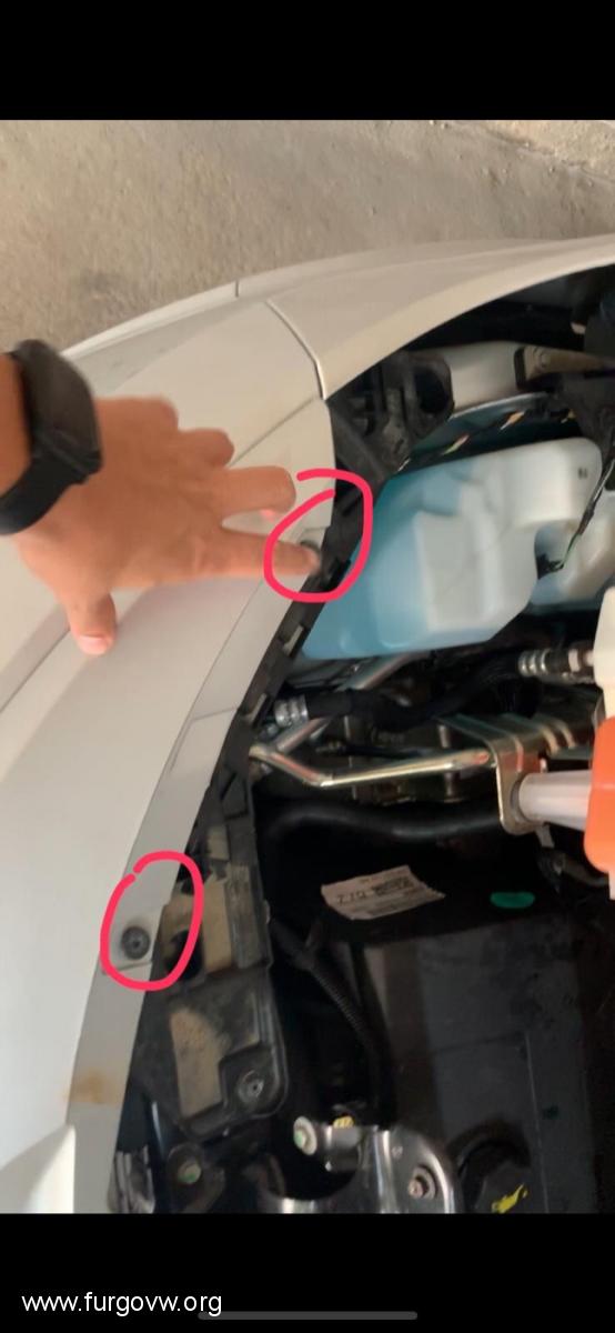

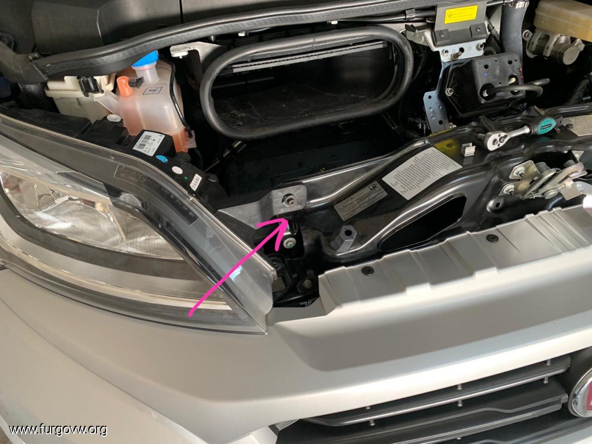

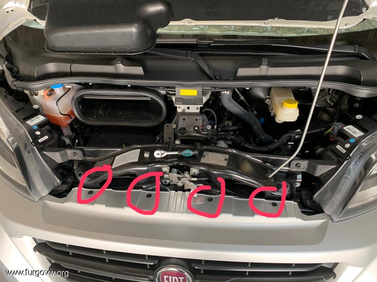

Una vez los faros están fuera,  vemos que aparte de los 4 tornillos que se ven en la parte superior de la parrilla, aparecen otros dos debajo de la ubicación de los faros.
Pues se sacan esos 6 tornillos.

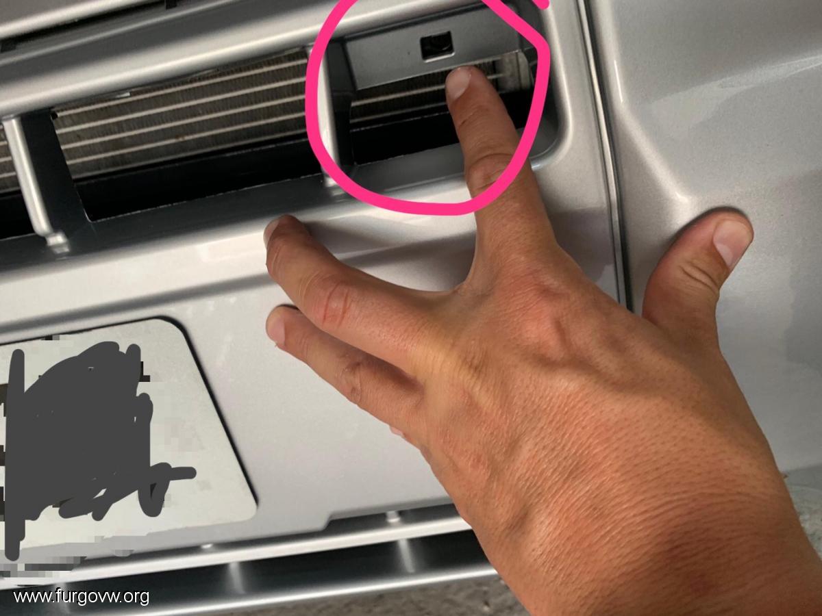

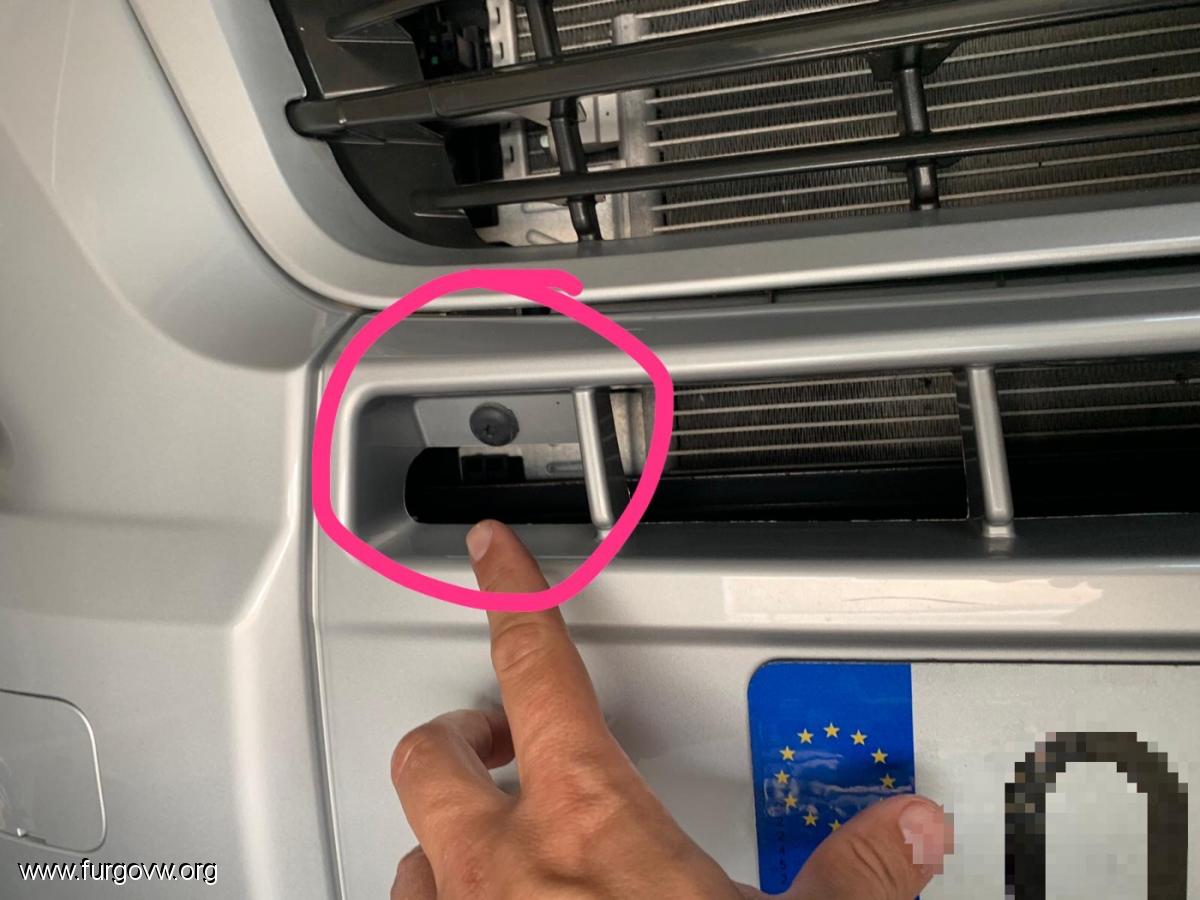

Cuando ya hemos quitado los 6 tornillos, nos vamos a la parte de abajo de la parrila, a la altura de la matricula a ambos lados tenemos dos grapas de plastico, tambien es necesario sacarlas.
Una vez tenemos los faros quitados, los 6 tornillos de la parte superior y las dos grapas de plastico quitadas, la parrilla sale tirando un poco hacia arriba, ya que tiene varias grapas de presion por varios sitios, no cuesta mucho, solo con ir tirando poco a poco hacia arriba sale facilmente.

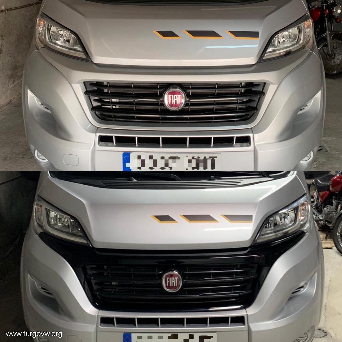

Luego ya viene el tema de pintarla uno mismo, yo no me atreví y se la lleve a un especialista, vamos a un pintor de coches jajajajajaj.
En dos dias me la dio, y luego toca proceso inverso, montar lo desmontado. La verdad que me daba miedo viendola tan brillante, para montar los faros puse un trapo fino encima de la defensa por si al deslizarlos hacia atras para ponerlos en su sitio rayaba la defensa, pero la verdad que con cuidado no la llegan a tocar.

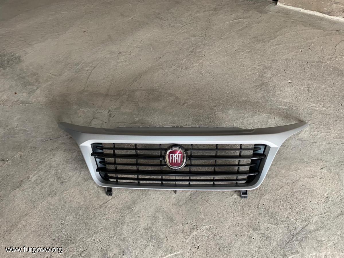

Y este es el resultado, espero que les guste y le sirva de ayuda a alguien que se anime a hacerlo.

El resultado es espectacular, el cambio es una pasada....
Una pregunta, estoy pensando que para cambiar cualquier lámpara de los faros delanteros lo más fácil es sacar los faros. Has necesitado reglar los faros al volver a montarlos??

Que va solo tienen una posicion, dos tornillos y nada mas, ademas que encajan en un plastico por abajo, vamos que no hay manera que queden torcidos, es colocarlos ponerles los tornillos y conectarlos.

pues ni idea, al pintor le dije negro piano y poco mas jejejeje

Pues sabiendo que es así de fácil soltar y poner los faros y que no hay que volver a regularlos me lo apunto para cuando toque cambio de alguna lámpara, que ya había mirado y viendo como estaba el tema lo veía del color de tu parrilla.....
