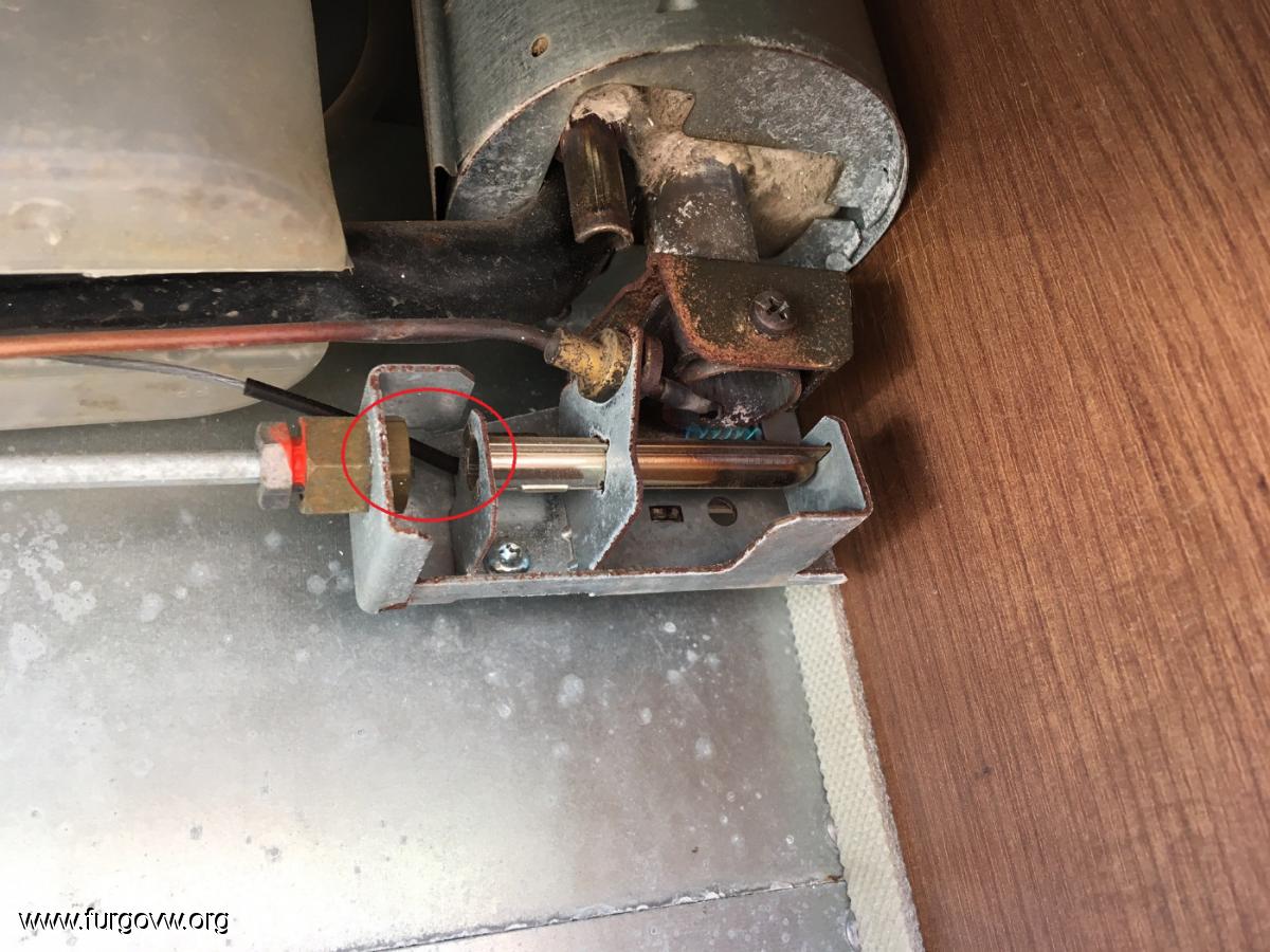

Gracias por responder, he empezado ha echarle un vistazo y la llama es muy pobre, voy a desmontar el quemador y limpiarlo pero me a surgido una duda, del tubo del gas al quemador parece que falta una pieza, no se si es asi o al voltear la nevera hace ya  meses igual la perdi, subo una foto y haber que os parece,
saludos

fjadamuz
Hola , tengo la misma nevera con unos 5 años, hace poco comprobe la llama, y veo que la tuya parece mas debil, en principio yo tengo ese hueco tambien y me funcioma bien, prueba a limpiar bien el quemador, yo le eche un vistazo a la zona de la chimenea pero no me quedo muy claro como poder limpiarlo, ya que la vi un orificio pequeño comparado con otras y un poco complejo el acceso. Ya me cuentas si consigues mejorar el rendimiento.

Ese quemador es así.
Limpia lo bien. Hay videos en YouTube y todo de como hacerlo
Principalmente incide en el chicle cociendo lo un poco en vinagre y mirando al trasluz que veas el agujerito libre. No metas nada porque lo rompes!. Se quita a rosca.
akiter
Hola, ya tengo la nevera arreglada  ;D ;D, le limpie la chimenea, el termopar y el chicle. Creo que limpiando el chicle y el termopar era suficiente porque la chimenea no echo mucha mierda. Lo unico la nevera tiene 3 años y el año pasado lo tube que sacar y hacer lo de darle la vuelta y este año limpiar el quemador, ¿es normal esto? tengo que sacar la nevera y darle la vuelta y limpiarlo practicamente cada año o cada 2 años??
