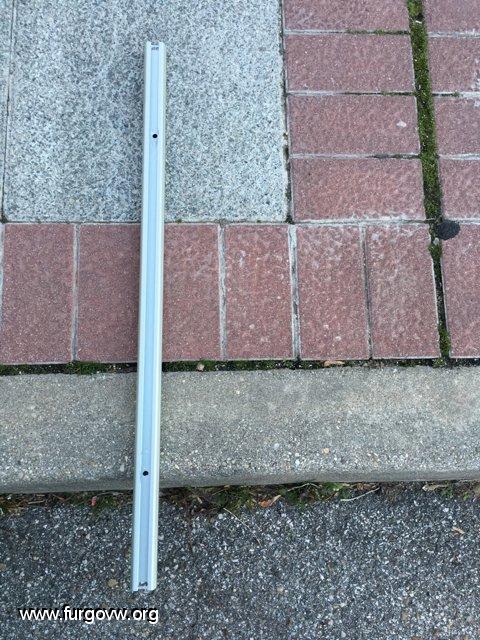

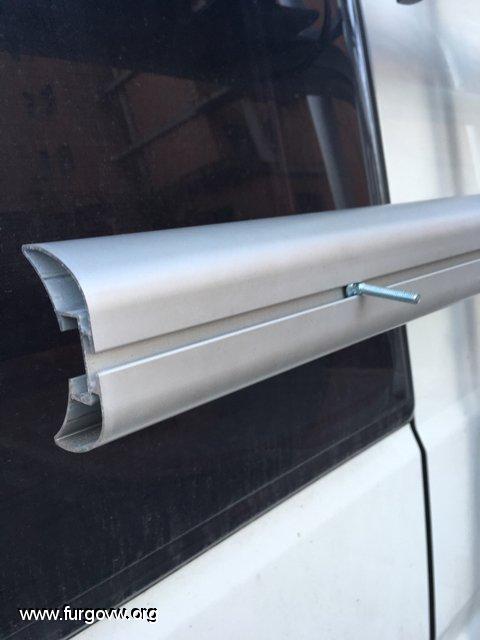

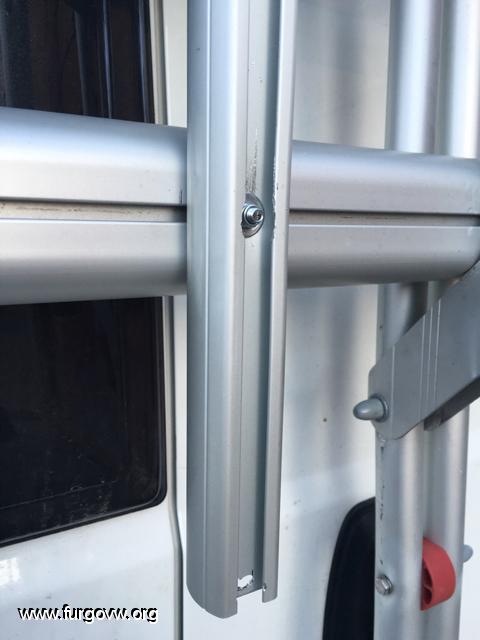

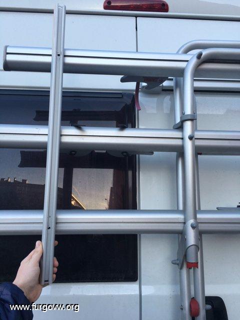

Buenas. Pues os voy a enseñar un brico creo que bastante interesante. Antes tenia este sistem en mi honda crv, y simplemente lo he adaptado a las barras de la baca de la vito. No se si vale para mas furgos, supongo que cambiando medidas valdria. la idea es poner cuatro grapas de pvc en las barras (vale para ambos lados), a esas grapas enganchar un tuvo de pvc, y a ese tubo atar el toldo. es supersencillo, y mas seguro que con imanes como hace mucha gente.

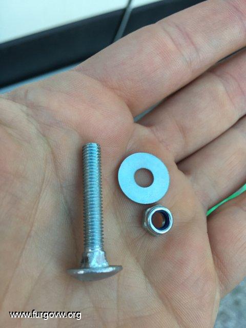

Lo mas complicado que veo es hacer unas pletinas de hierro que entren por el carril de las baca, con un taladro roscado, en mi caso M6. A este taladro atornillamos la grapa, que trae un agujero por el que meteremos el tornillo. En este tipo de grapa he necesitaado hacer mas grande el inicio del taladro, para poder embutir la cabeza del tornillo y que coja bien el tubo.
Edumozon
La idea es esta, hoy no hace para poner el toldo, pero se ata al tubo y listo
