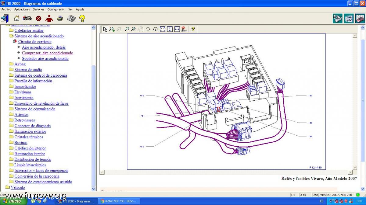

Hola muy buenas a todos.
Tengo una renault traffic generation 2.0 115cv del 2007.
Mi problema es que el compresor del aire no arranca y es porque no le llegan 12v a la bobina. Esta todo el circuito revisadoy he verificado que esta todo bien lo unico que le pasa es que al contacto del rele no le llega el positivo de alimentacion, el rele salta bien y la maniobra ha hace perfecta lo unico que al contacto que cierra el rele no le llega positivo, he intentado seguir el cable pero se me pierde y no consigo ver donde va.
Tiene alguien el esquema electrico del aire acondicionado??
O me podria facilitar alguien el programa tis2000 ahi seguro que podria ver donde va ese cable.
Muchas gracias a todos por leeros el tocho y por intentar ayudar.
Esaú
Mayo 11, 2019, 03:48:43 am #1 Ultima modificación: Julio 17, 2023, 09:27:12 am por RAMOVIL

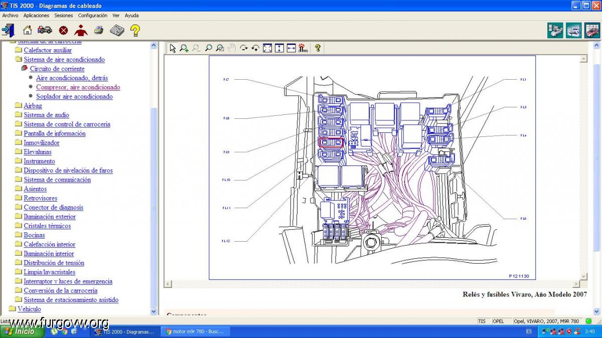

La corriente viene directamente del fusible FL1 y a él le llega desde el fusible principal FB3
