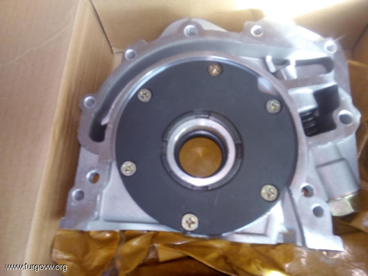

Buenas, a ver si alguien me puede ayudar, todo empezó cuando tuve que cambiarle el retén del cigüeñal, perdía una barbaridad, el alojamiento del mismo, que es la bomba del aceite, estaba destrozada
total que tuve que comprar bomba nueva, desmontar el cárter y montarla, ahora cuando arrancó, se enciende el piloto de presión de aceite, he arrancado varias veces, no más de un minuto, por miedo a que gripe el motor  :'( pongo unas fotos antes de hacer las preguntas
Estuve tocando el tornillo dorado, no recuerdo si lo aflojé ligeramente o apreté, en la foto de la parte de adentro de la bomba, parece que acciona un muelle, alguien me podría asegurar que la función de dicho tornillo es regular la presión? Cómo se cuanto tengo que apretarlo o aflojarlo? Me da miedo seguir arrancando, pero de alguna manera tendré que probar, a ver si alguien que entienda me pudiera aconsejar

Me contestó yo mismo, ese tornillo al que le continua un muelle, acciona una válvula de alivio de presión, su función es limitar la presión de aceite, cuando es excesiva, se abre la válvula y permite el retorno del aceite al carter.
Por lo tanto sigo sin saber por qué me parpadea el chivato de presión de aceite, sigo pendiente de algún aporte  .confuso2
