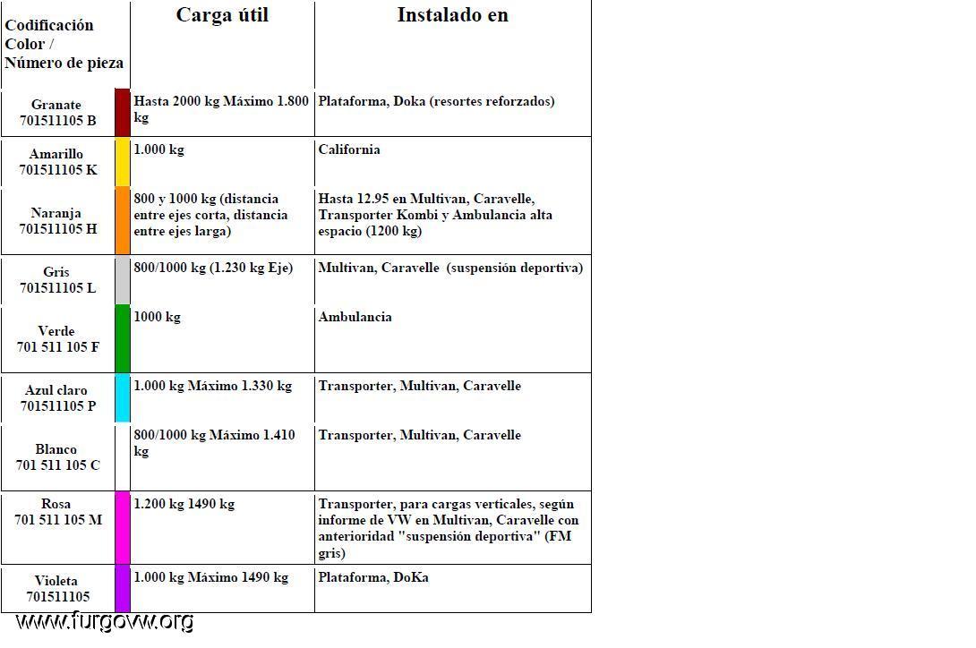

Hola, tengo mi T4 Multivan, a punto de acabar la camperizacion, llevando ahora un peso extra ( techo elevable, armarios traseros, depósito de agua, placa solar...)
Y había pensado k ahora con todo este peso de más , si sería conveniente cambiar los muelles traseros por los de una Transporter normal (de carga, por así llamarla) k son algo más duros pero creo k también algo más altos si no me equivoco, para compensar el peso y la estabilidad.
No sé si será necesario, estaré en lo acertado, o simplemente  no es necesario y será un error.
Lo quería ir mirando ahora puesto k en breve tendré k homologar todo así dejaría ya la altura k darían unos u otros.
Me gustaría saber vuestras experiencias y consejos en este tema, para decidir a ver k hago.

pues mira, teniendo en cuenta que llevamos practicamente lo mismo en cuanto a camperización (aunque siendo la mia la larga pesará mas), yo creo que no hace falta liarte con los muelles. Yo que tu la probaría un rato despues de terminarla, a ver si la notas muy diferente respecto a como iba antes de transformarla, y si eso siempre estás a tiempo a cambiarle los amortiguadores que lleva por otros nuevos y algo mas duros. Yo en la mia no he notado nada, y mira que le he metido entre una cosa y la otra unos 260 kilos... ademas tene en cuenta que si el peso esta bien repartido por los dos ejes no deberías tener problemas.
En todo caso te dejo la tabla de los muelles para las T4, para que le eches un ojo:

Me venía a la cabeza lo de los muelles, porque mi anterior T4 1.9 td ( mixta adaptable, de carga) la notaba más tiesa de la parte de atrás, y cuando compre la Multivan era como más blanda atrás de suspensión ( osea, muelleaba más o barqueaba más de atrás).
La razón k me dieron un día, es k la 1.9, al ser de carga tenían los muelles traseros más duros, para soportar las cargas y la Multivan al ser más turismo, los traía como más blandos para más confort. La verdad es k la 1.9 iba como un tiro en ese sentido, yo estaba muy contento de como iba.
Pero también creo recordar k iba más alta de atrás, luego cuando venga las mediré las dos de atrás a ver k diferencia tienen.
A parte también había pensado cambiar los amortiguadores por unos nuevos, k no de vendrán mal.
Muchas gracias por la tablero muelles, la había visto alguna vez pero ya no me acordaba ni de ello .meparto .meparto

En el tema de los muelles habrá k esperar a ver si alguien arroja algo de luz para ver si merece la pena o no. Tengo unos localizados,  por si sería buena opción.
