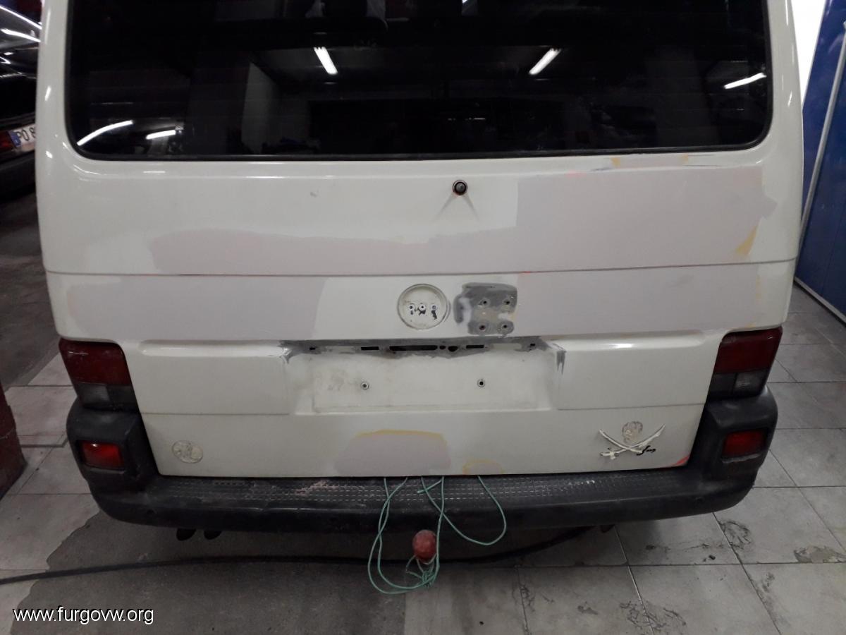

Por si pueden ser de ayuda tambien te dejo un par de fotos de cuanto me lie a arreglar el que llevo en la mia (perdon pero salen giradas..):

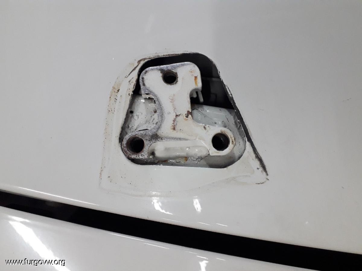

Justo a la derecha de donde iría el emblema puedes ver los taladros de los tornillos que sujetan el enganche del portón:

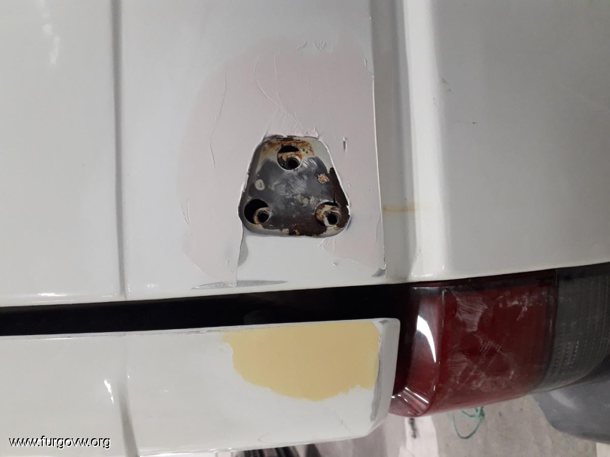

Corte y refuerzo superior:
Corte y refuerzo inferior:
pues nada, espero que compartas aqui los avances asi podemos echarte un cable, y mucho animo q llevas por delante un buen curro!!  .palmas
