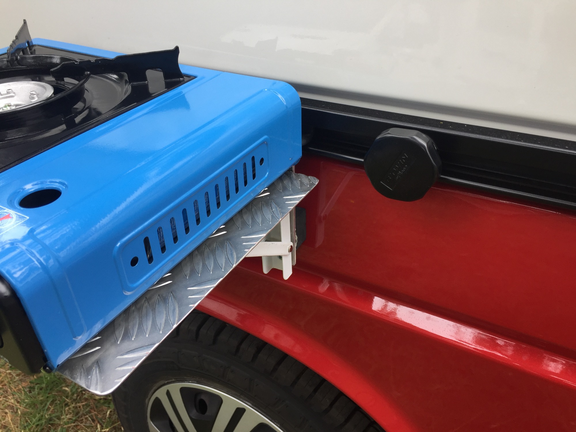

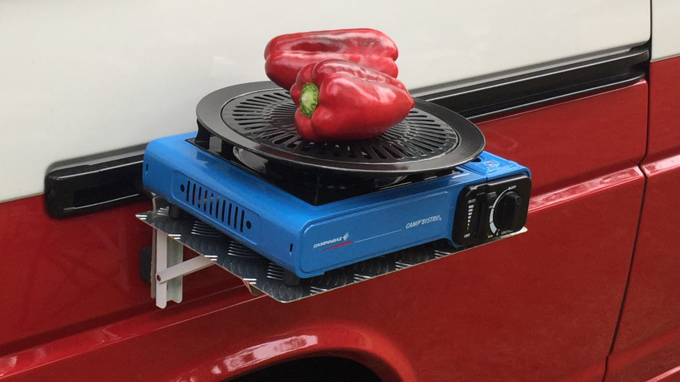

30. Hornillo colgado en el carril de la puerta corredera

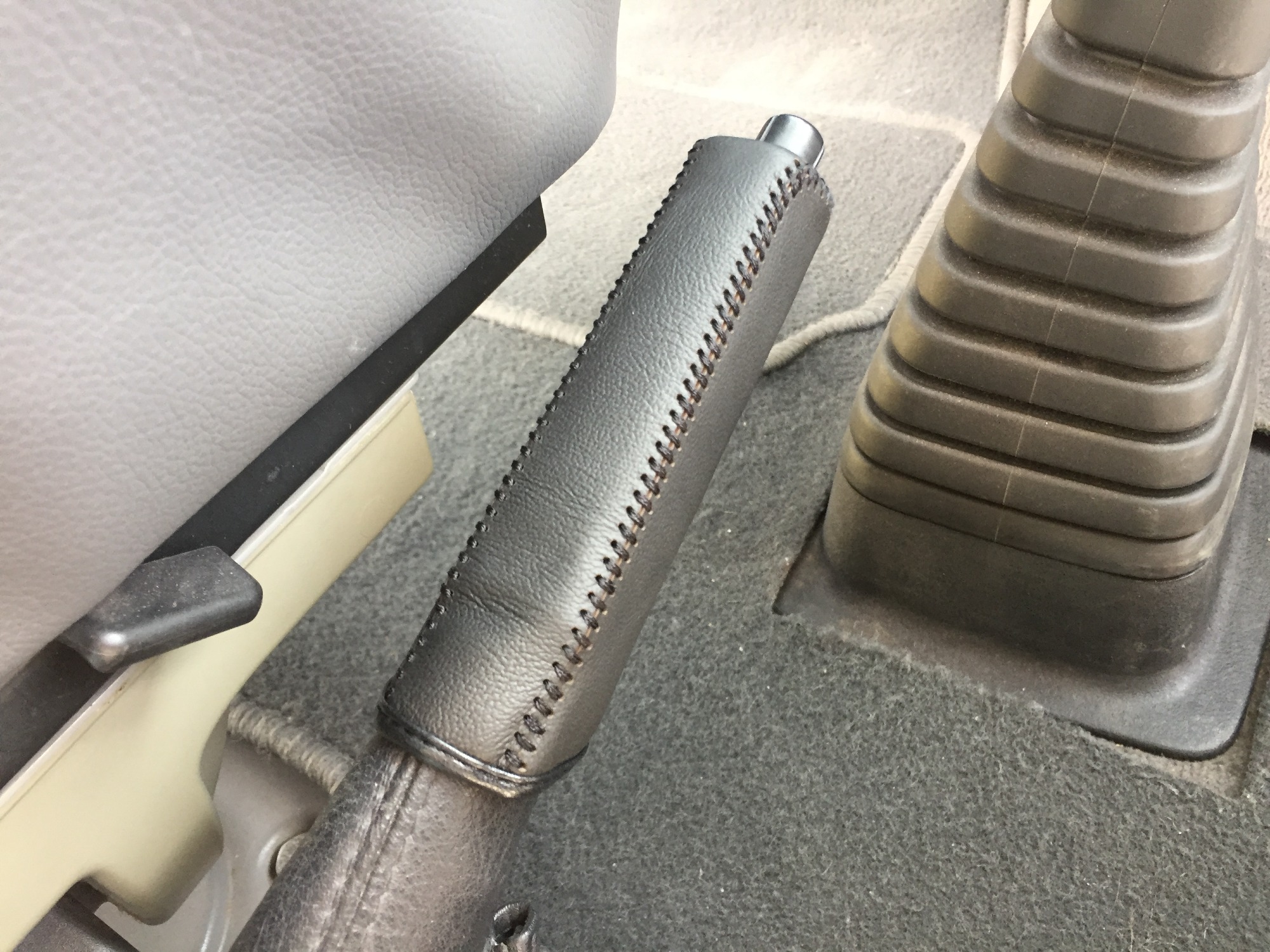

38. Freno de mano de cuero vs funda silicona/cuero (BRICHORRADA I)

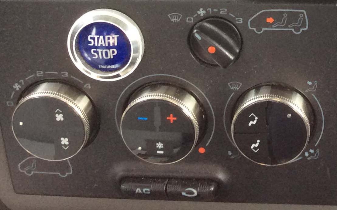

47. Mandos de control de la calefacción (BRICHORRADA IV)

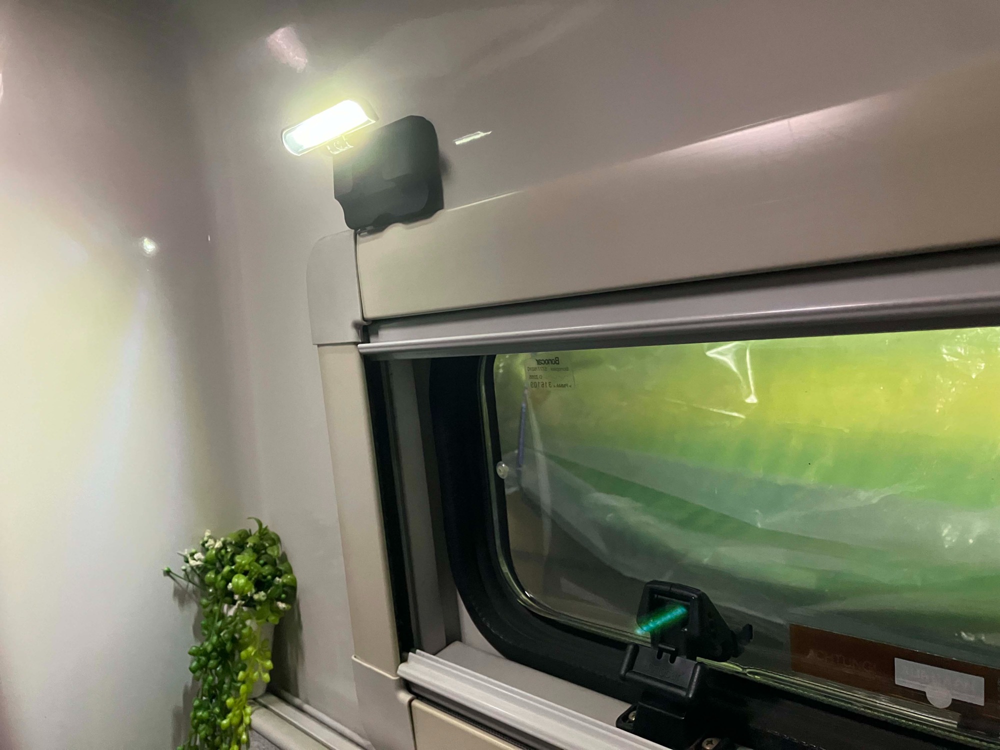

49. Lámparas de lectura en techo

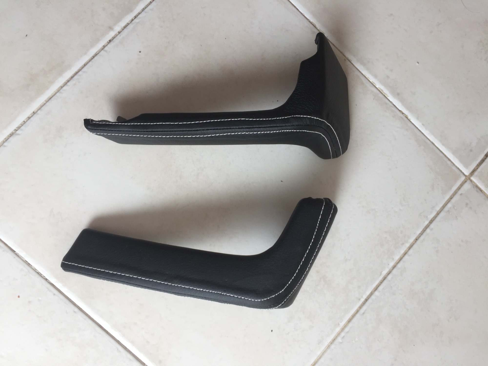

58. Tapizado de los tiradores interiores de las puertas

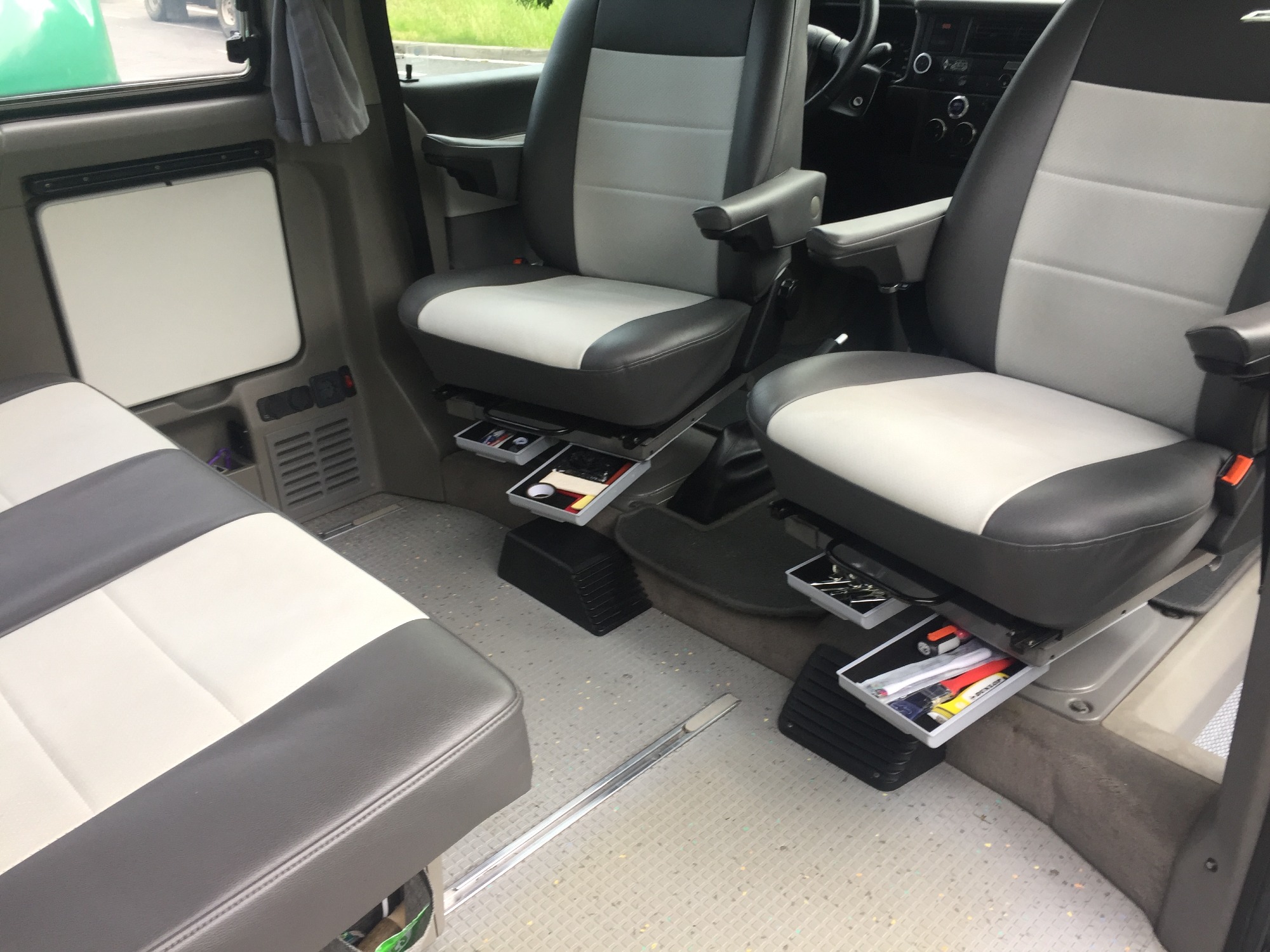

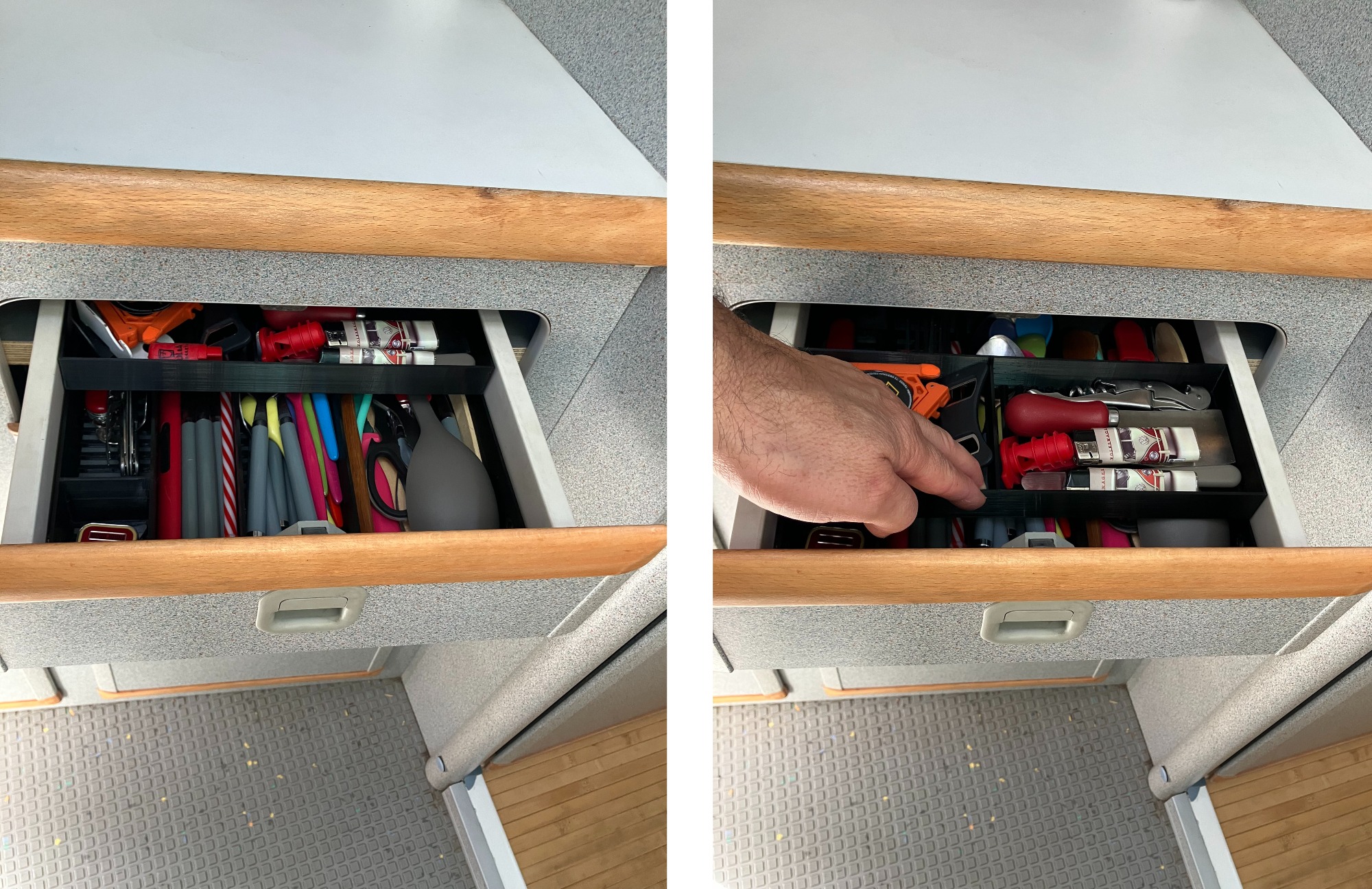

59. Cajones bajo asientos delanteros
60. Más y más cajones

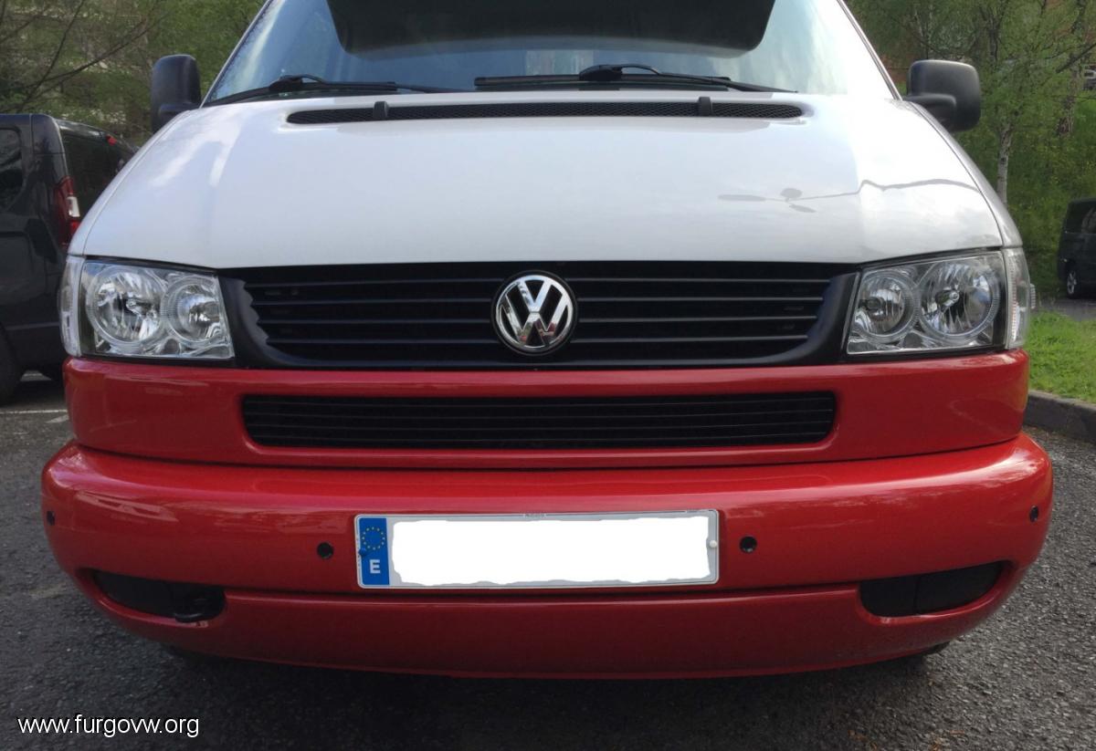

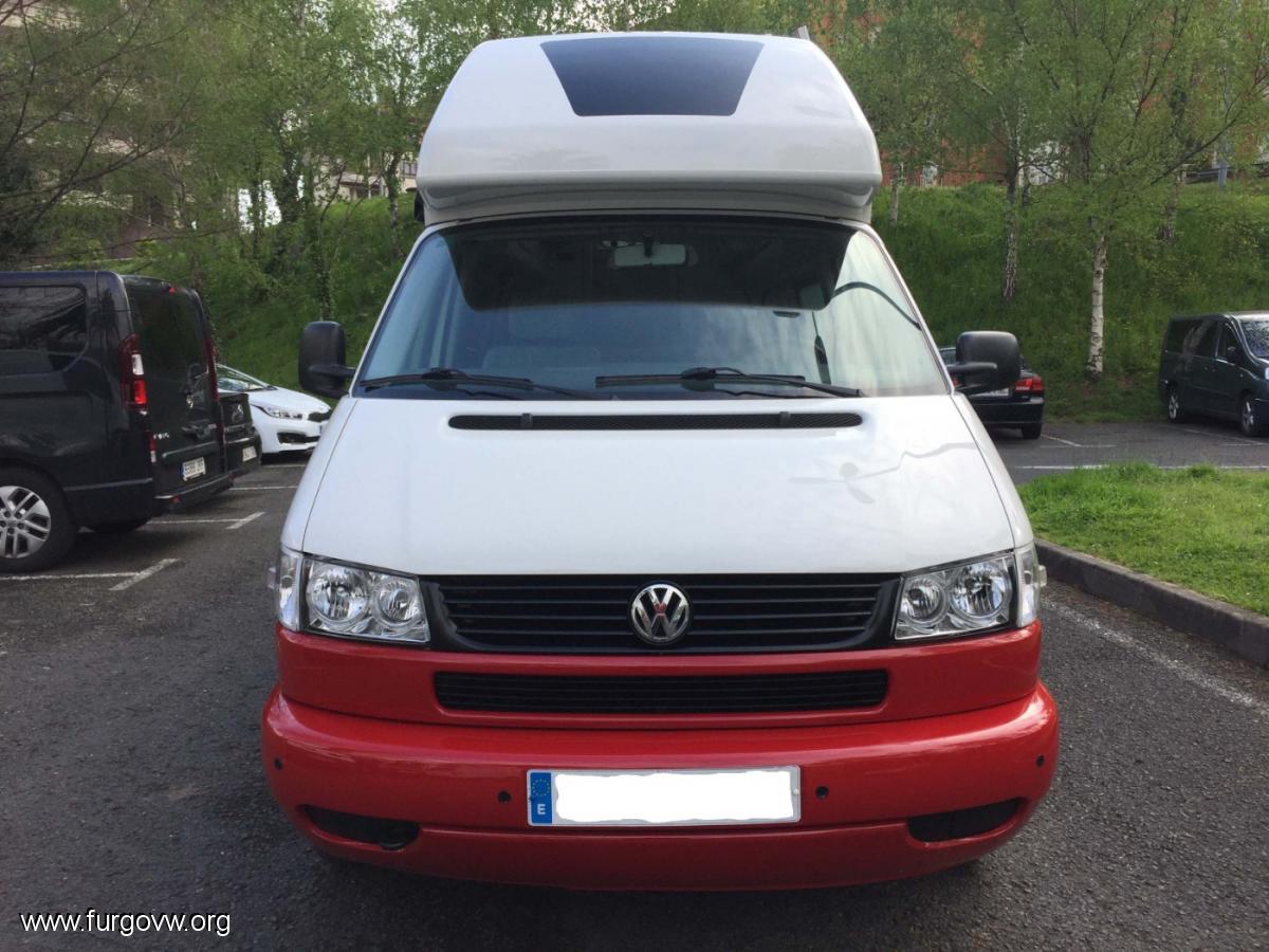

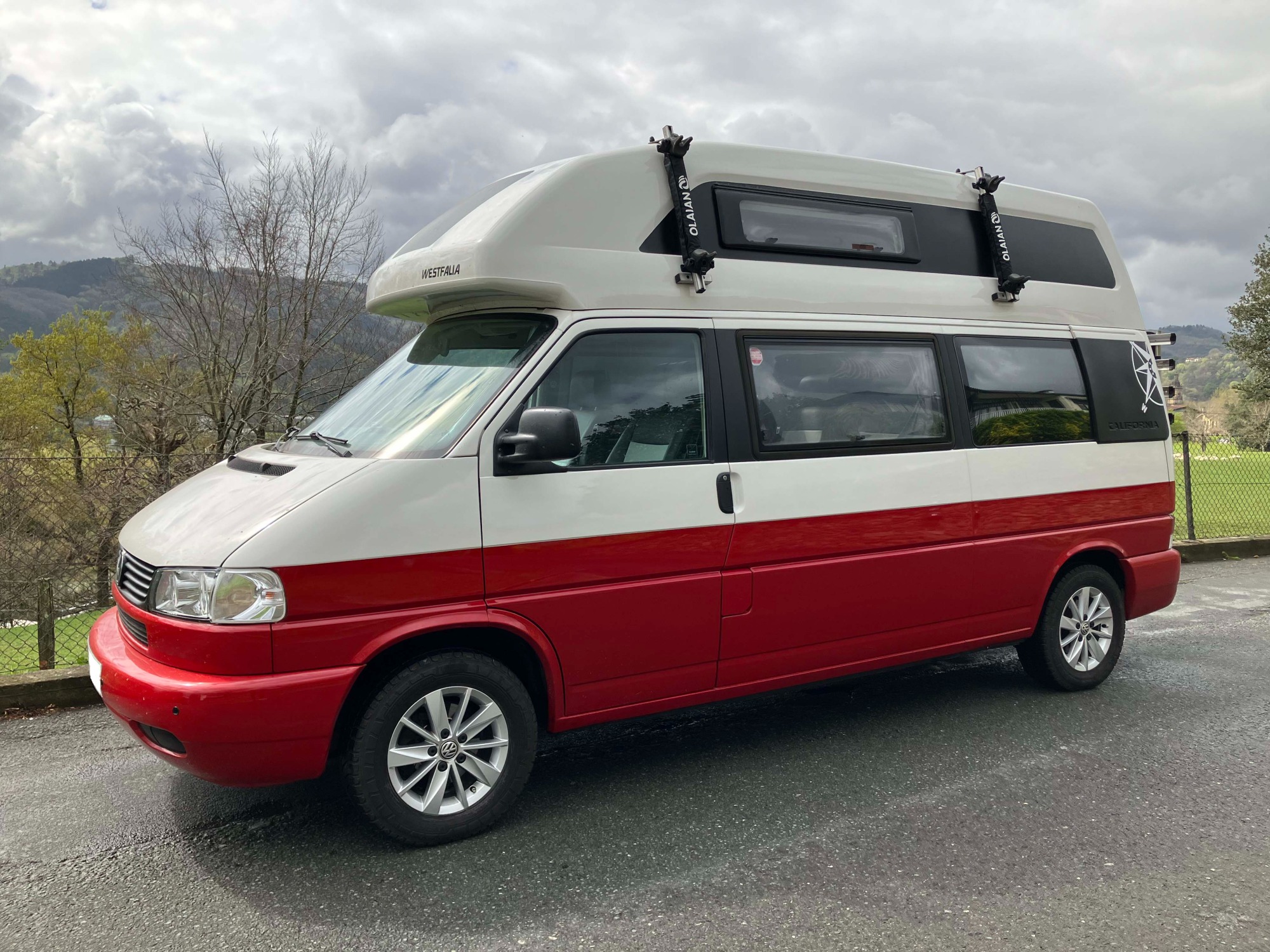

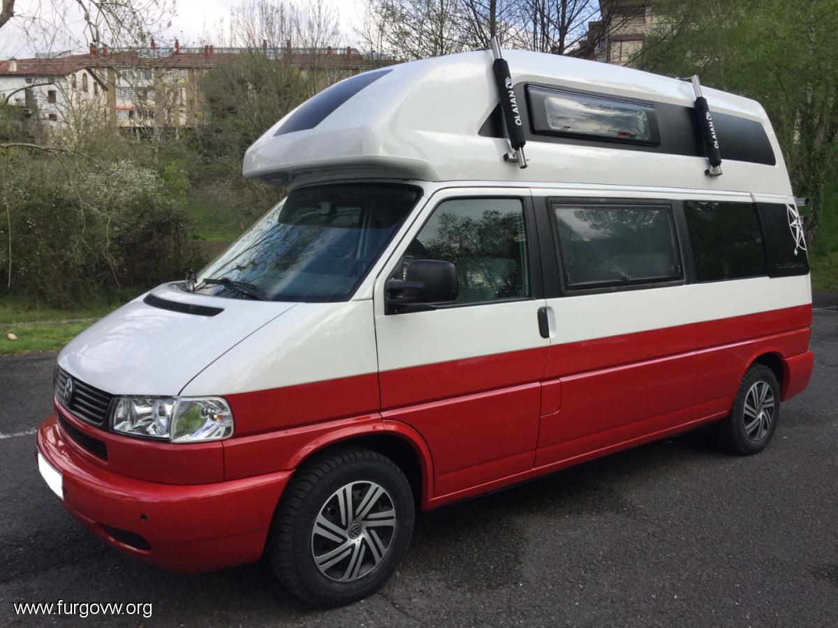

Así es como cayó en nuestras manos: en estricto estado de serie, tal cual vino al mundo el pasado siglo.
Era una base muy buena sin nada de óxido y sin daños de importancia, pero no lucía lo que debía porque la carrocería estaba a falta de un poco de cariño. Así que pensamos que un rediseño en bicolor blanco & rojo podría aportar un plus de "exclusividad" a nuestra Exclusive. Pongo unas fotos que es lo que al fin y al cabo mola. Aún estoy a la espera de las pegatinas de Westfalia para la parte delantera y trasera del techo, pero bueno, es lo que tiene comprar en Aliexpress...
Parece que esta tendencia bicolor es una moda que ha venido para quedarse, ya que es algo que no solo se ve en las últimas T6 ó T7, sino también en la primera VW Grand California de la historia o en fabricantes de autocaravanas como Knaus, con su modelo Saint & Sinner sobre base Crafter.
Incluso otras marcas como Nissan, se han atrevido a presentar un modelo camper sobre su pequeña NV con este mismo tipo de decoración.
Además, en  .volksw constituye todo un guiño al pasado de la marca...
... y también al presente más actual.
Incluso es parte de la decoración en vehículos más recientes como el Id Buzz, ya en la era eléctrica
Y por supuesto, seguirá siendo tendencia para las camper del futuro.
Otro motivo para haber decidido este acabado bitono es que, en un vehículo de 2,70M de alto como este, tiende a equilibrar visualmente el conjunto; la línea horizontal hace que la furgo no parezca tan alta. Los arquitectos de mediados del siglo XII sabían mucho de esto y así lo reflejaban en sus catedrales góticas.
Respecto a los colores, hemos elegido el mismo blanco que traía la furgo de serie, el R902. Hemos querido utilizar su misma referencia para que no desentone con el vano motor y alguna otra zona oculta que hubiera podido quedar sin pintar. El rojo por su parte, es el Rojo Cereza LH3T que VW pone en sus T6 y T7 rojas y bitono. Aprovecho para agradecer a todos los que me ayudaron a encontrar la referencia exacta.
Se pintaron también del mismo color de la carrocería los parachoques y el embellecedor que soporta la iluminación de la matrícula. Elementos como la tapa de la toma de corriente, las carcasas de los retrovisores, las manillas de las puertas o los encuentros entreventanas decidí mantenerlos en el negro original, ya que el color negro adquiere cierto protagonismo en su decoración final.
Decir que no ha sido solo una capa decorativa de maquillaje; como he dicho, tuvimos la gran suerte de hacernos con esta furgo, una unidad en muy buen estado de conservación, con 0 óxidos y sin apenas reparaciones anteriores. Así que aprovechando que partíamos de una buena base muy bien conservada, decidimos darle una nueva vida saneando y cambiando hasta el último tornillo susceptible de tener el mínimo óxido en el futuro.
Se han protegido también todos los bajos y pasos de rueda con pintura antigravilla específica. Además, se restauraron las 3 ventanas superiores que habían perdido su color negro y se cambiaron la mayoría de las juntas y gomas de las puertas. La idea es reestrenar furgo, ahora que duerme en garaje...

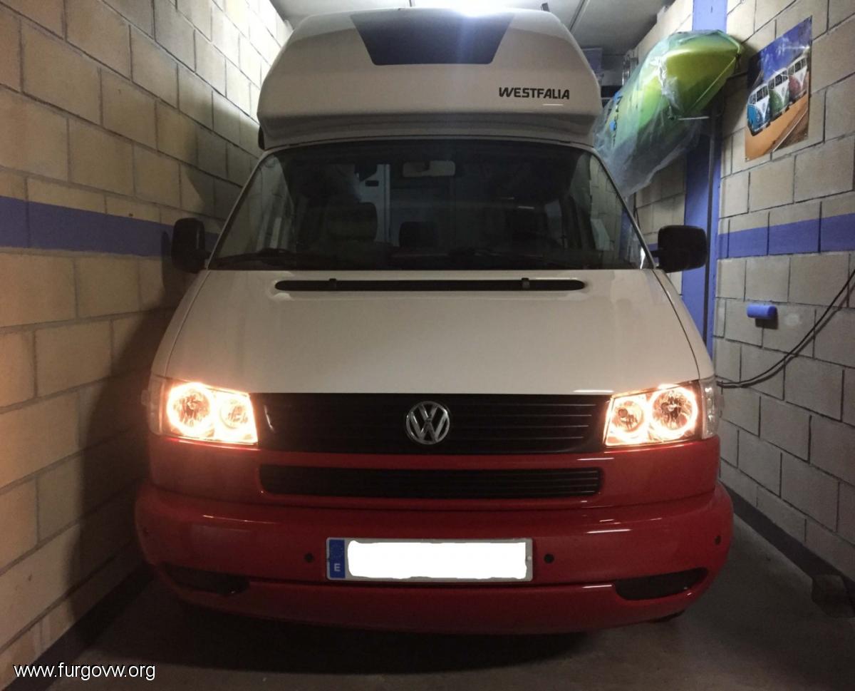

2. DECORACIÓN EXTERIOR: La calandra frontal la hemos pintado íntegramente en negro satinado, manteniendo el cromado del logo VW. El toldo en el mismo negro satinado, que es como últimamente lo traen las campers modernas. Otra pequeña licencia que me he permitido ha sido pintar en negro los huecos de los antinieblas y la línea horizontal que los une. Es un pequeño detalle decorativo para desmarcar la furgo de lo que podría parecer una rotulación comercial.

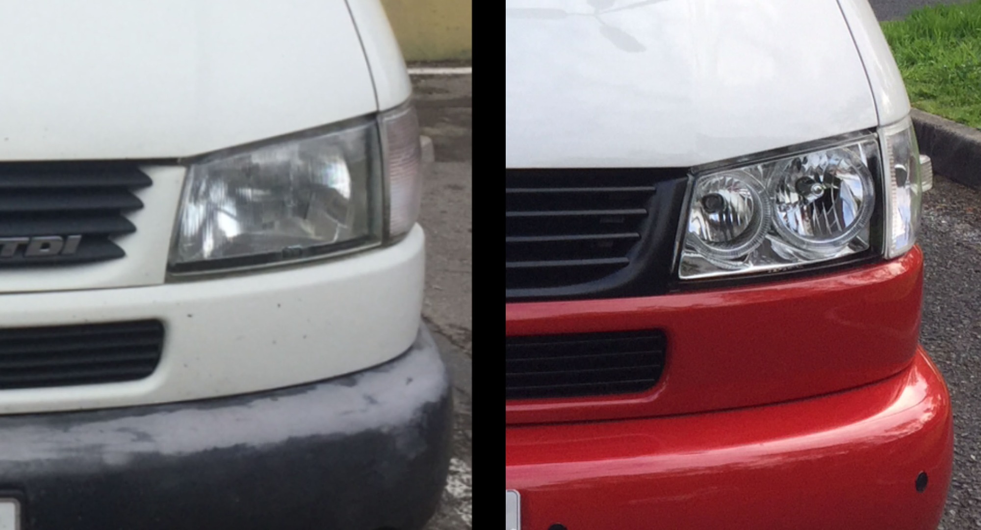

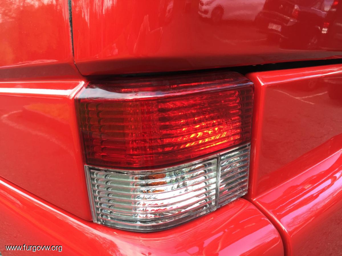

3. ILUMINACIÓN: FAROS ANGEL EYES & PILOTOS TRASEROS: Los faros angel eyes con intermitentes translúcidos y los pilotos traseros de nuevo diseño (transparentes y sin el anticuado color naranja) rematan el acabado estético que le queríamos dar: una especie de restyling con un aire más fresco y actual, pero intentando no caer en el tunning.
Para apreciar la diferencia, nada como la comparativa entre el antes y el después. Ahora tiene una mirada más felina ;D
Cuando llegaron los faros me llevé una grata sorpresa al ver que son de cristal y no de plexiglas como los fabrican últimamente, parecen de buena calidad. Las lámparas ahora son H7 en vez de las H4 de los faros de origen. Elegí el modelo X-tremeVision de Philips, haciendo caso a los consejos de más de un forero, ya que según parece aportan un 130% más de luz, más brillante y más blanca. Además, tanto los faros como los pilotos traseros los he homologado para ir tranquilo a futuras ITVs.

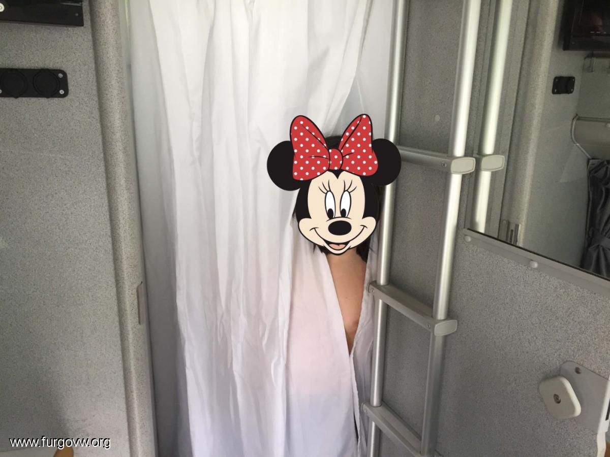

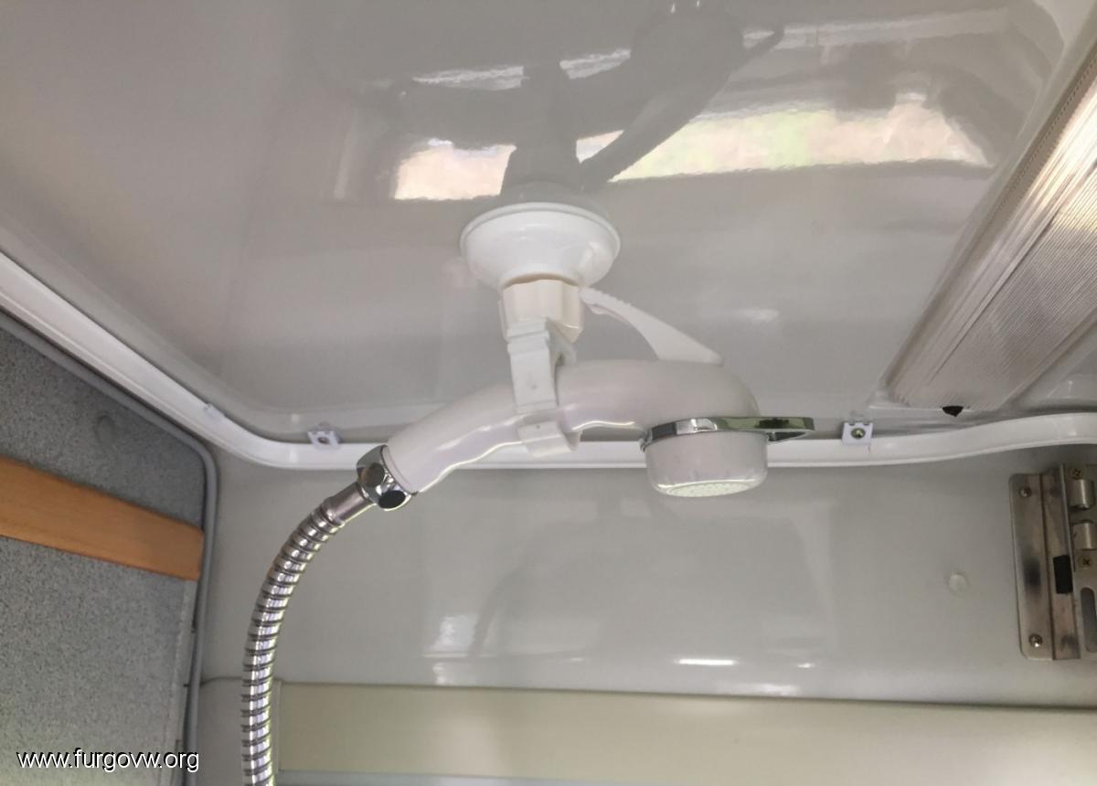

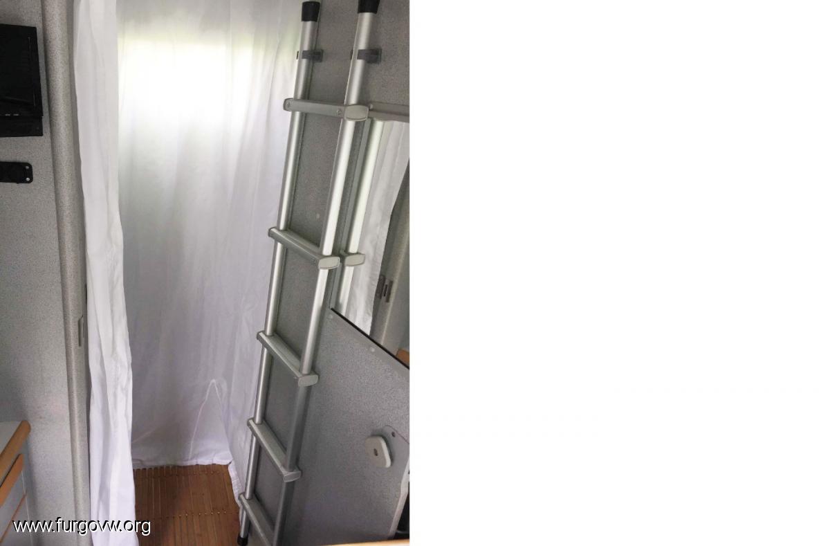

5. DUCHA AGUA CALIENTE, INDOOR/OUTDOOR: Poder instalar una ducha fue uno de los principales motivos por el que decidimos cambiar de furgo, así que después de la obligada revisión mecánica y arreglar algún detalle estropeado, fue lo primero que hicimos. Tras hacer una plantilla previa en cartulina con todas las formas, cortes y curvas bien definidas, mandé fabricar un plato de ducha a medida en acero inoxidable que luego me lacaron al horno. Un pequeño boiler eléctrico nos asegura las duchas con agua caliente, a la vez que nos aporta unos litros extra de agua. La cortina perimetral (de material específico para repeler el agua) y la tarima de madera rematan el brico. Hubo que cortar la puerta por debajo hasta librar el plato, con el fin de que ésta fuese plenamente funcional y se pudiera abrir tanto hacia fuera como hacia adentro, tal y como lo pensaron los diseñadores de Westfalia. El trozo de puerta restante se canteó y en vez de pegarlo al suelo, lo puse con un par de imanes de neodimio; me interesa tener acceso a ese hueco porque me parece un espacio utilizable por si algún día necesito pasar algún cable, por ejemplo.
Hemos aprovechado para pasar el agua caliente también a la fregadera y de paso cambiar el grifo por un mezclador más moderno de tipo monomando.
Para la recogida de agua, me he librado de la rueda de repuesto y en su lugar he albergado un depósito de 40 litros. Aunque me aseguraron que no era necesaria su homologación, yo decidí homologarlo para evitar sorpresas desagradables en la ITV. Además, al homologarlo quedaría cubierto por el seguro en caso de colisión. Eso sí, ahora ya no tengo rueda de repuesto, así que por si algún día se da una situación de emergencia, me he hecho con un kit reparapinchazos del tipo al que traen los BMW, el cual espero no tener que estrenar nunca.
Rueda repuesto + gato = 20 kilos que he aligerado la furgo  ;D.
La salida de agua para la ducha se acciona desde la misma alcachofa (¿se le llama así...?) y tiene la doble función de emitir agua sólo mientras se mantiene pulsado o poderlo bloquear para que quede abierto de manera continua. Esto permite poderlo sacar por la compuerta o por la ventana trasera, de manera que sea funcional también como ducha exterior.
El interruptor para accionar la bomba y el selector de temperatura los hemos puesto junto a la salida de agua donde se conecta el flexo. Para sujetar la alcachofa en el interior, me he apañado un soporte con ventosa a rosca (agujerear solo lo que es estrictamente necesario). Para el exterior me viene perfecto el bloqueo del portabicis.
Para sujetar la cortina en su parte baja, hemos puesto unos clips de sujeción (idénticos a los de las cortinas de las ventanas) e hilo de plomo en el dobladillo; de este modo se consigue que la cortina no se nos pegue al culo, al tiempo que se evitan salpicaduras de agua fuera del plato. Un Velcro vertical permite entrar/salir de la ducha sin demasiadas complicaciones.
Para poder sacar el frexo a través de la cortina y al mismo tiempo proteger el mobiliario del agua añadimos un bolsillo hecho con la misma tela de la cortina; la apertura la hicimos en la parte inferior, de este modo es imposible que el agua pueda colarse.
Y ya de paso la guinda; un pequeño bolsillo para poder alojar el jabón, que en este caso lo confeccionamos de tela de red para evitar así que se pueda almacenar el agua en su interior.
En el techo hemos montado una guía/riel que puede moldearse como se quiera; con paciencia se le puede dar la curvatura necesaria y librar los obstáculos, consiguiendo así una pieza que parezca de origen, hecha a la forma y medida de nuestro hueco.
Después de ducharnos, recogemos la cortina detrás de la puerta, que es donde no se ve y donde menos ocupa. Para ello hemos hecho unas cintas de tela con sus correspondientes clips, plagiando el mismo sistema de las cortinas de las ventanas y almacenar así la cortina bien oculta y sujeta.
Mi mayor obsesión a la hora de pensar y diseñar todo este embrollo ha sido que la ducha quedase como si viniera de serie, es decir, perfectamente integrada en su hueco pero sin renunciar a ninguna otra de las funciones de la furgo y con unos acabados a la altura del resto. Por eso nos llevó más tiempo y dinero del deseado, pero sin duda ha merecido la pena: es una ducha en la que, al igual que ocurre en cualquier GV, no es que sobre espacio precisamente, pero resulta suficientemente cómoda y digna para quedarte como nuevo después de una jornada pateando por el monte.

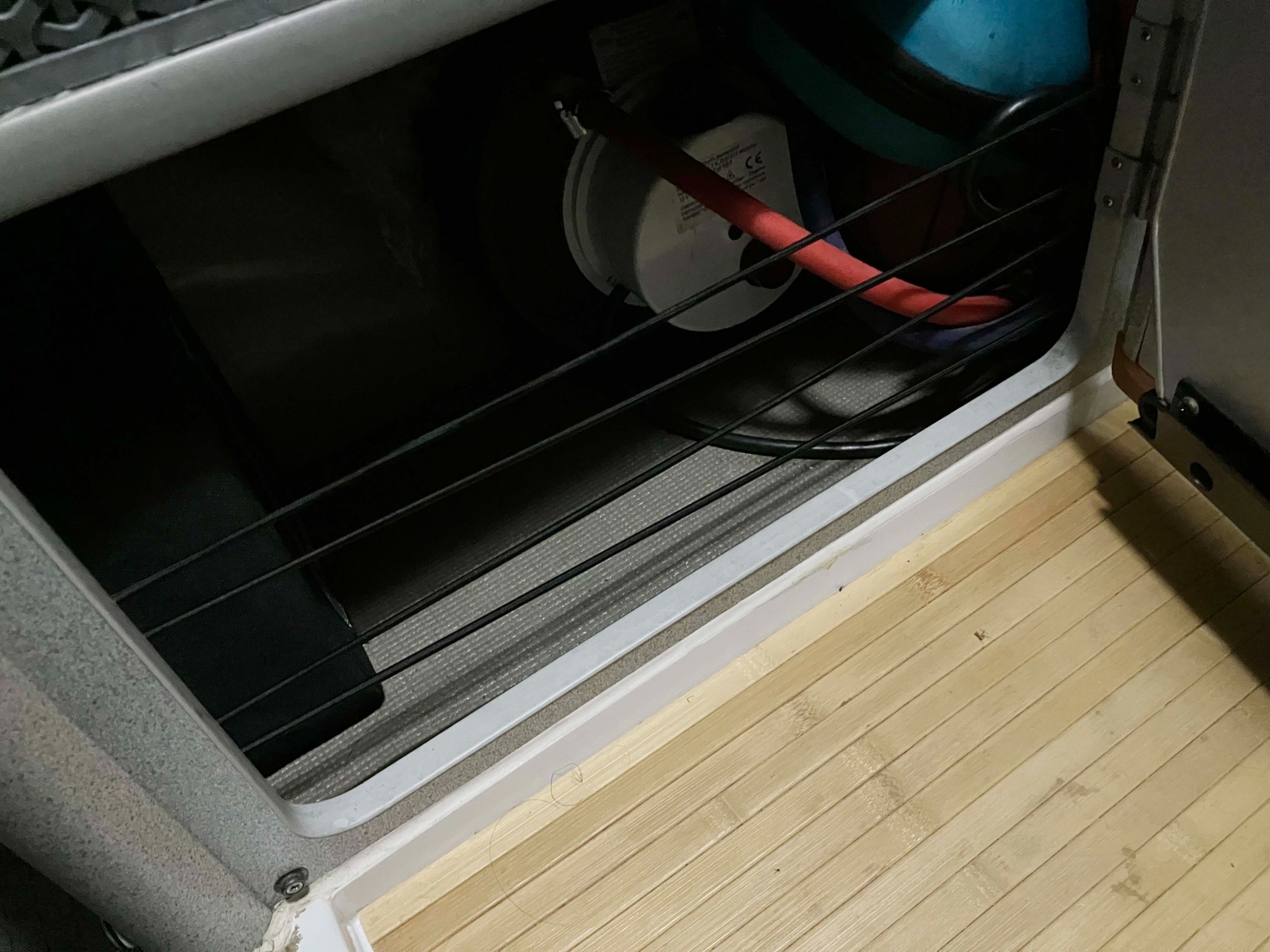

6. ESTANTES EN EL ARMARIO ROPERO: Creo que esto es algo que hemos hecho la mayoría en las Exclusive, porque no, yo tampoco me suelo llevar la americana en la furgo  ;D. Las he hecho de madera de contrachapado por su reducido peso.
7. FORRADO DEL INTERIOR DE LOS ARMARIOS: Forrar las baldas con un material antideslizante es primordial para mí. No sólo reduce el movimiento de las cosas durante el viaje, sino que también amortigua el ruido y los golpes de todo lo que va en su interior. Además las baldas quedan como nuevas. El remate frontal con una cantonera aporta un acabado súper profesional aunque no tengas ni puñetera idea de bricolaje  ;D.

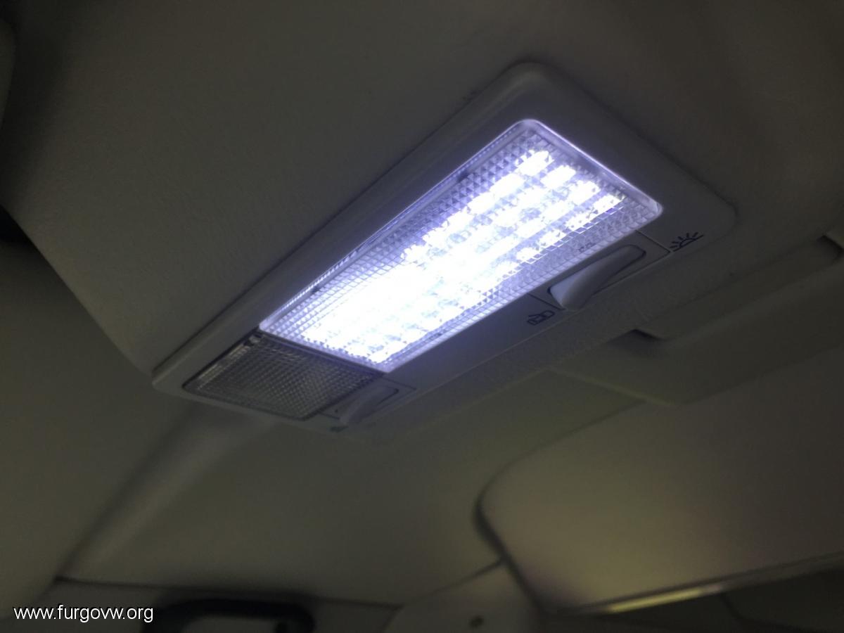

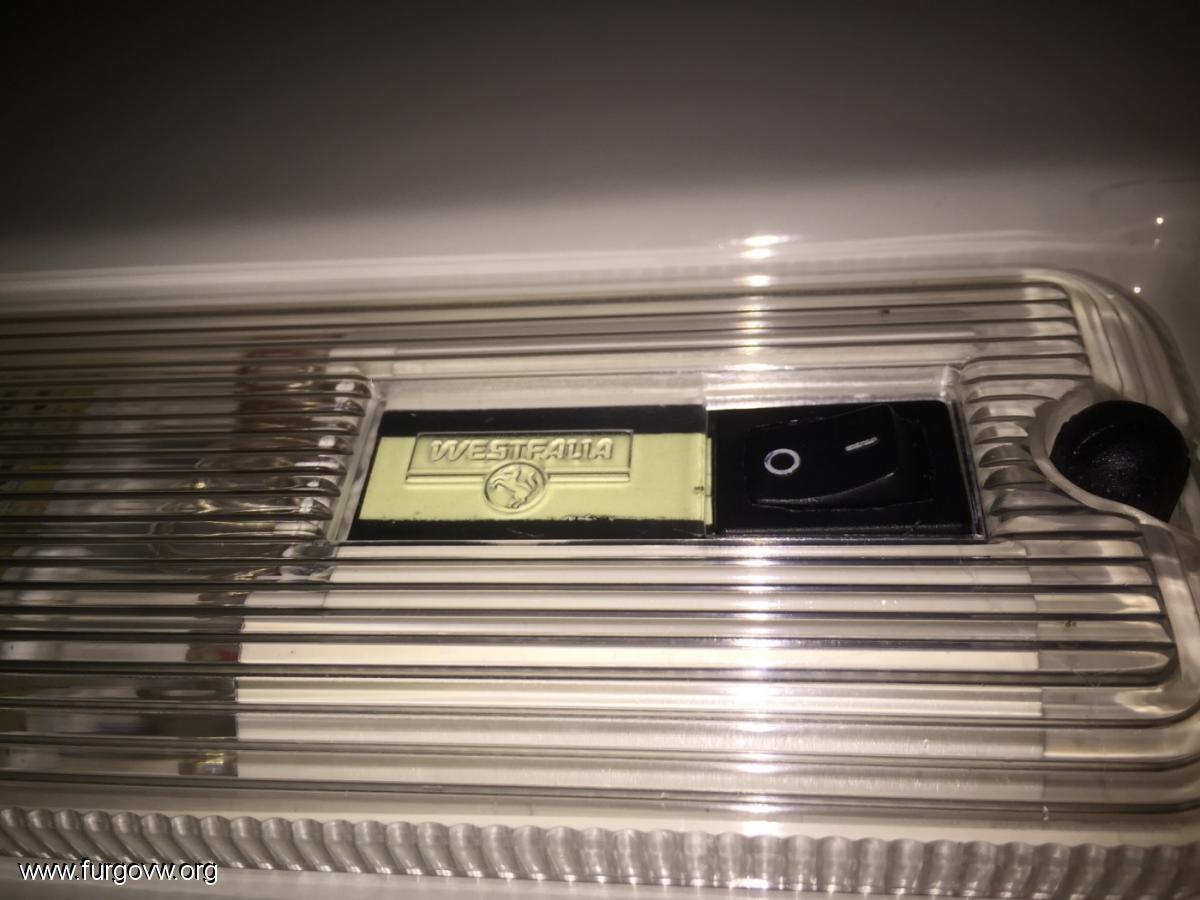

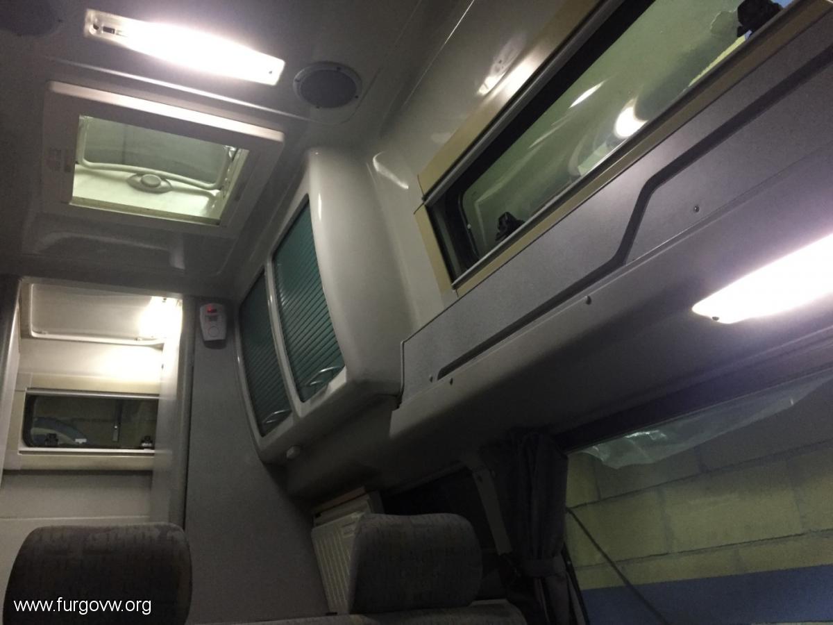

8. CONVERSIÓN FULL LED: Esto ya lo hicimos en nuestra anterior furgo, pero casi siempre las versiones 2.0 superan a las primeras y en este caso hemos añadido alguna evolución: por un lado, en la anterior furgo monté unos leds de color blanco frío (Cold White, 6000 K) y en esta otra he optado por un color algo más cálido (Pure White 4200 K) para que las lecturas y veladas nocturnas sean más agradables y acogedoras. Sin alterar el aspecto estético de los plafones originales (algo que yo procuro tener siempre muy presente) se consigue una potente iluminación con el mínimo consumo de batería.
Por otro lado, parece ser que el hecho de que los leds estén en contacto directo con el plástico, puede hacer que su tono comience a amarillear y finalmente puedan incluso fundirse los diodos; para evitar esto, me han recomendado pegarlos sobre una placa de aluminio y así disipar el calor. Esta placa de aluminio, a su vez, refleja una mayor cantidad de luz, lo cual supone un aumento de luz con el consecuente ahorro extra de energía.
Me encontré por el garaje un retal de aislamiento que me debió sobrar de mi antigua furgo, así que he aprovechado para aislar un poco el hueco de los plafones.
Y como colofón he añadido un adhesivo fluorescente junto al interruptor que permite localizarlo en la oscuridad; me encantan estas chorradas ;D.
La luz de cortesía (la que se enciende en la cabina cuando abrimos las puertas) lleva un panel led de 48 diodos, en este caso sí, en blanco nuclear (6000K) para deslumbrar a todos los del FP cuando llego ;D.
Un poco de fantasía para la luz de la puerta corredera...
...Y cómo no, la iluminación de la matrícula trasera también de led.

10. AMBILIGHT, ILUMINACIÓN AMBIENTAL: Seguimos hablando de leds. He añadido unas finas tiras de led en los falsos bolsillos de arriba (a la altura de las ventanas superiores) y bajo el remate de la encimera triangular. Las 3 tiras quedan ocultas y son totalmente invisibles, pero el resultado es una iluminación ambiental indirecta muy agradable, al estilo de las actuales GV. En este caso he optado por un tono mucho más cálido (Warm White, 3000K) y con la potencia justa, ya que como digo, se tratará de un tipo de iluminación sutil, ambiental e indirecta. El interruptor para su accionamiento está junto al interruptor de la luz exterior, a la entrada de la furgo, con el fin de poderla accionar desde fuera o desde el interior. Además de tener que desmontar parcialmente la cama de arriba, son necesarios unos cuántos metros de cable, al menos si queremos que éste quede totalmente oculto. Yo es que soy bastante maniático con este tema y no soporto un solo cable a la vista...
Las tiras laterales van montadas dentro de una canaleta con la tulipa opaca; iluminan hacia arriba, creando así un ambiente muy acogedor. La tira de la encimera ilumina el pasillo, que en esta furgo es una zona de paso relativamente estrecha. Además, al abrir las puertas del armario también ayuda a localizar las cosas de dentro, ya que ilumina perfectamente su interior.
Con este brico también se soluciona uno de los principales problemas de la Exclusive: parece una tontería, pero los interruptores para accionar las luces originales están en los mismos plafones, y estos están en el techo, una ubicación bastante inaccesible para las peques. Ahora ya no tienen excusa para entrar a por los platos y poner la mesa ;D.

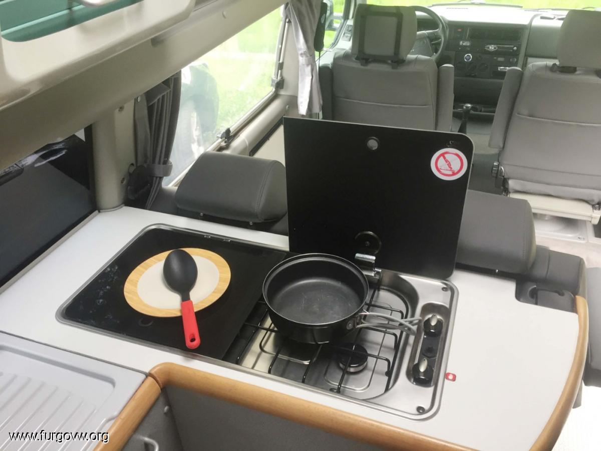

12. CAMBIO DEL MÓDULO COCINA + FREGADERA: Me suele gustar conservar la esencia y la estética original de la furgo, pero en este caso, el diseño y la comodidad de un módulo moderno ha podido con el conservacionismo. Estéticamente queda mucho más limpio y compacto que el módulo de serie. Además, las tapas de cristal quedan a ras de la encimera y esto permite poder dejar objetos, aprovechando así la encimera en su totalidad. Lo hemos elegido con las tapas de cristal independientes, porque de este modo, cuando estamos cocinando podemos dejar cosas sobre el cristal de la fregadera y a la inversa: cuando fregamos, también podemos utilizar el cristal que cubre los fuegos.
Como dije más arriba, hemos aprovechado para cambiar el grifo por un mezclador monomando más moderno, ya que a la hora de instalar el boiler pensamos que sería bueno poder contar con agua caliente también a la hora de fregar.
La versatilidad está a años luz de lo que venía de origen en la Exclusive, con una tapa en la cocina que subía unos 5 cm sobre la encimera y una fregadera abierta de la cual sobresalía un antiguo y en mi caso amarillento grifo. Además, las tapas abiertas evitan salpicaduras de agua o aceite al habitáculo.
Nos vino bien que el nuevo módulo fuese algo más corto que el original, esto permitió ajustarlo hacia el lado de la ventana y así ganar un espacio extra de encimera a su derecha, que es donde pisan las peques para subirse a la cama de arriba.

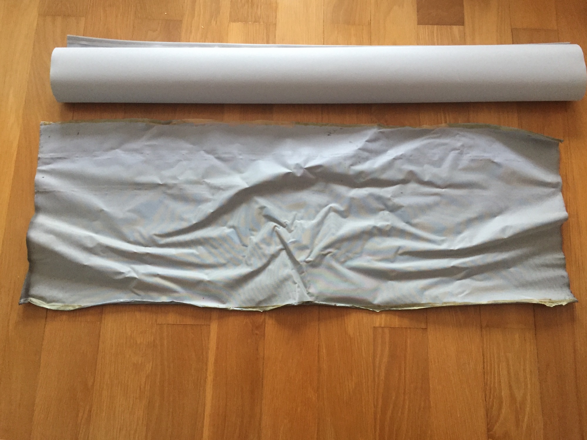

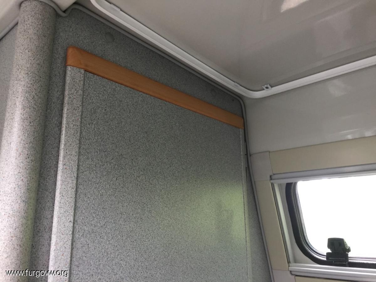

13. REJUVENECER EL MOBILIARIO I: Chapeado de mesas y encimeras: El hecho de haber cambiado el módulo cocina-fregadera nos obligaba a renovar la encimera, pero aun así esto es algo que desde el principio queríamos hacer, ya que el diseño de cactus no nos entusiasmaba demasiado. Así que hemos chapeado las dos mesas y las dos encimeras con Formica, actualizando el diseño original. El color elegido ha sido un blanco roto con un ligero toque grisáceo (denominado Gris Bruma), ya que el color claro refleja más cantidad de luz al tiempo que se integra con el resto del mobiliario y además, es exacto al color claro del nuevo tapizado de los asientos. No encontré ningún carpintero, ni ebanista, ni manitas que me lo quisiera hacer, por lo que me tuve que poner yo a la faena. Y... enseguida entendí el motivo por el que ningún profesional aceptó el trabajo, porque sin duda, es lo que más nos ha costado de todo lo que hemos hecho en la furgo.
Hay que hacerlo con sumo cuidado para que la mierda de chapa no se rompa y para colmo, las formas y curvaturas que hay que dar a las piezas dificultan de manera importante el trabajo. Además, por si fuera poco, para conseguir sacar esas formas perfectas, es necesario presentarlas en el interior a cada breve lijado, lo cual implica entrar y salir de la furgo unas 5.000 veces  .loco2.
Partimos de un patrón de papel del cual sacamos la pieza de Formica con unos pocos mm de más. Luego se trata de lijar, y lijar, y lijar... para que queden todas sus formas bien ajustadas, y cuando ya tienes la pieza casi terminada, ¡se te parte!  >:( .joder Echas unos cuántos juramentos y vuelves a empezar de cero. Y es que se trata de un puto material duro de cojones, pero al mismo tiempo sumamente frágil a la hora de trabajarlo. De hecho, tuvimos que volver a comprar material porque se nos rompieron unas cuántas piezas... Pero bueno, finalmente, tras 5 tardes invertidas de 3:00 a 12:00 de la noche, quedó perfecto: bien acabado, más moderno y más luminoso, aunque con el curro que me dio, no sé si lo volvería a hacer... :-\
14. REJUVENECER EL MOBILIARIO II: Cantos y remates: El remate de madera en tono miel que traía la furgo, creo que es lo que más envejecía su aspecto interior. Sin embargo, queríamos conservar un poco el carácter de serie, ya que la madera siempre aporta cierta calidez y además queda relativamente integrada con la tarima de la ducha, por lo que desechamos la idea de pintarlo. Así que lo hemos actualizado un poco pero intentando no romper con su diseño original: la idea ha sido dejar el tono de madera virgen y natural. Para ello, he lijado todos los remates con una lija muy fina hasta dejar la madera vista. Después, para protegerla de los golpes y la suciedad, he aplicado una capa de tapaporos incoloro y una vez seco le he pasado una lanilla de acero para que el acabado final sea fino y suave al tacto.

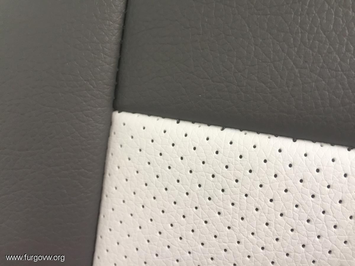

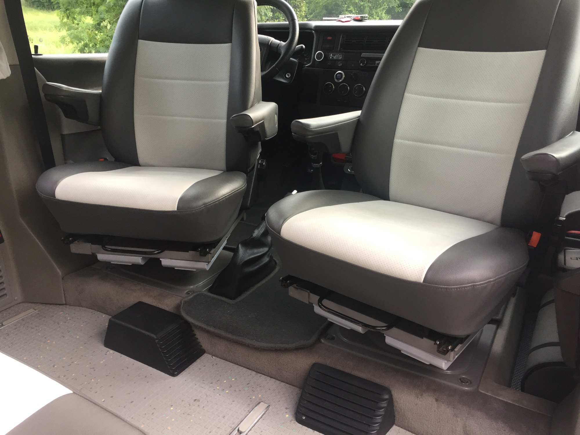

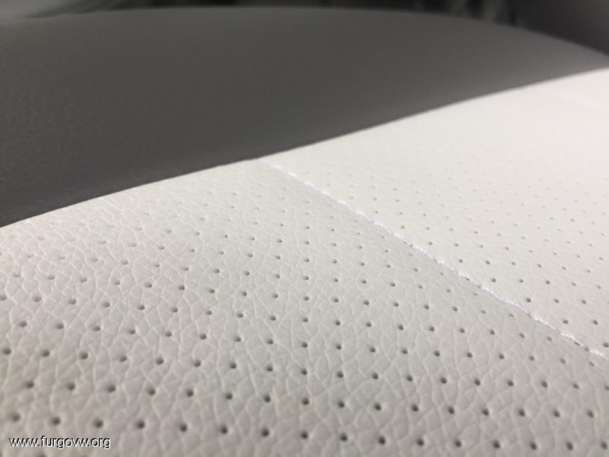

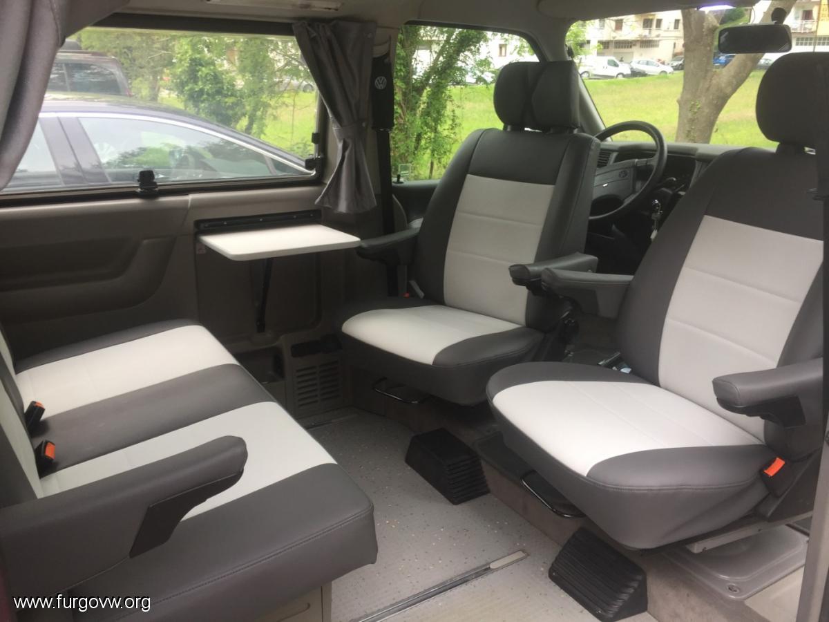

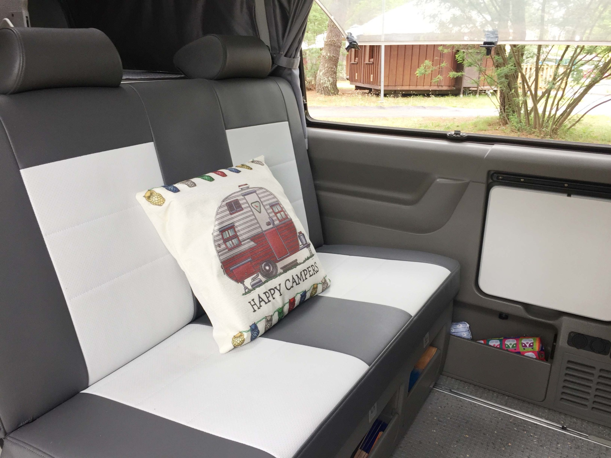

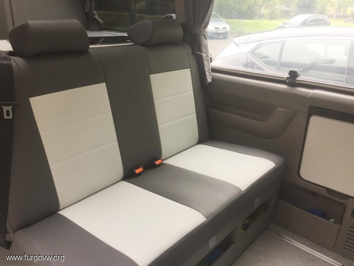

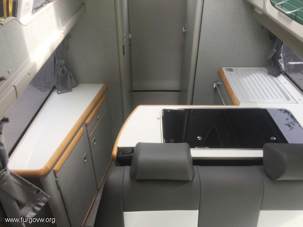

15. TAPIZADO DE ASIENTOS: Para conseguir un ambiente interior de H***** era necesario cambiar la tapicería de los asientos. La idea inicial era retapizarlos, pero finalmente hemos optado por las fundas a medida, más que nada por si algún día nos arrepentimos (cosa que dudo) o quizá por si un futuro propietario quisiera volver al diseño original. De este modo, el tapizado de serie es totalmente recuperable, porque la verdad es que la tapicería de origen está como el primer día.
El material por el que hemos optado es piel sintética de la mejor calidad (o "cuero vegano", como lo llaman ahora) que poco o nada tiene que envidiar al cuero natural. Estuvimos dudando mucho sobre el tipo de material, más que nada por miedo al calor que pudiera desprender en verano. Es cierto que la piel puede calentarse más de lo deseado si le da el sol directamente, pero eso solo ocurre con los colores oscuros o materiales de dudosa calidad. Hemos elegido 2 tonos de grises: uno muy clarito (casi blanco) para la zona central de los asientos, a juego con las nuevas mesas y encimeras que además va microperforado para permitir una óptima transpiración del calor y la sudoración; el otro, para los costados de los asientos, es un gris más neutro que se integra a la perfección con el tono de los paneles y guarnecidos del interior.
La verdad es que no nos hemos arrepentido en absoluto del tipo de material: el acabado es impecable, con un ajuste más que perfecto tanto en los asientos, cabeceros o incluso posabrazos y el diseño final es como el de un coche de lujo; de hecho, la mayoría de las GV/ACs actuales de alta gama vienen equipadas de serie con polipieles de bastante peor calidad. La gran ventaja de este tipo de tapicerías es su facilidad de limpieza: el polvo no penetra como lo hace en las telas convencionales y las manchas salen sin problema con agua o una toallita húmeda (los que tenemos hijos sabemos de lo que hablamos). Decir que a día de hoy no hemos notado más calor que con la tela convencional, ni a la hora de viajar ni a la hora de dormir. Supongo que a ello contribuye el microperforado y el hecho de que pongamos siempre un topper y una sábana bajera para dormir.
Otro Detalle que se agradece son los bolsillos en los respaldos de los asientos, algo que la furgo no traía de origen y que supone una ventaja para almacenar los cuentos de las niñas o consultar las rutas para el día siguiente desde la cama.

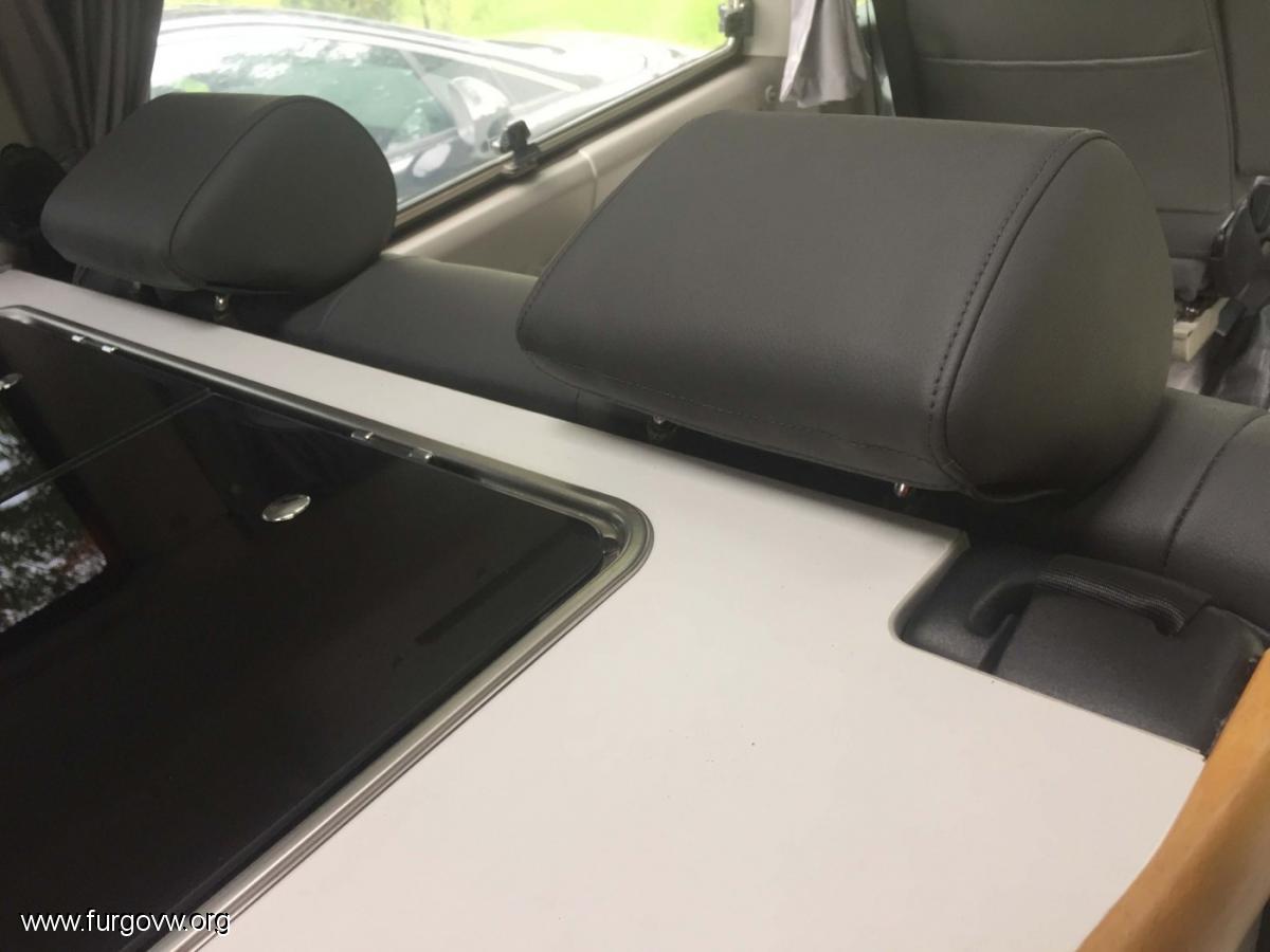

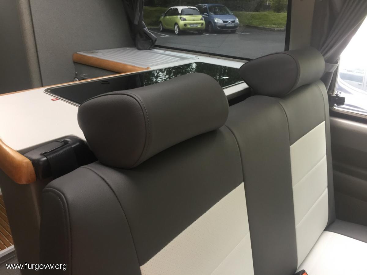

16. CAMBIO DE UBICACIÓN DE LOS REPOSACABEZAS TRASEROS: Esto es de lo más útil porque soluciona lo que yo considero uno de los principales defectos de diseño de esta furgo. Cansados ya de tener que desmontar los reposacabezas traseros cada vez que poníamos la cama, hemos decidido cambiar su ubicación. Detrás del respaldo hay un armazón metálico, resistente y bien anclado, que parece el lugar ideal. Ya que íbamos a cambiar el tapizado de los asientos, aprovechamos para cambiar los reposacabezas por unos un poco más pequeños y con inclinación regulable. La verdad es que me costó encontrar un modelo apropiado, pero finalmente creo que estos quedan como un guante: tienen regulación de inclinación y son más pequeños, con una forma ascendente que hace que desde atrás queden menos aparatosos visualmente. El problema inicial era que para recuperar los 4 cm que los he retrasado, además de la regulación adicional, necesitaba que las varillas salieran de la parte trasera, con el fin de no alterar la superficie de seguridad. Pero al mismo tiempo era necesario que la encimera no se viese invadida. Estos en concreto proceden de un Lancia Zeta y la superficie de seguridad llega exactamente hasta donde llagaba con los reposacabezas de serie.
Luego se trata de taladrar el armazón de metal que está detrás del asiento y montar los reposacabezas ahí, de manera que queden siempre montados aun con la cama puesta. El sistema es fiable 100 x 100 y tan seguro como el de origen. Tan solo hemos movido el anclaje esos 4 cm hacia atrás pero como digo, el mullido llega hasta el mismo lugar. Corté las varillas de los reposacabezas y les soldé un pedazo de varilla roscada, de manera que queden perfectamente sujetos mediante un par de tuercas.
Esta solución no es nueva: Westfalia ya monta algo similar en su Ford Transit Nugget, en la que no se trata de reposacabezas independientes sino de una base completa de la misma anchura del respaldo, pero que también se queda fija y no es necesaria desmontar al poner la cama.
Un pequeño plagio de la foto anterior en mi furgo, I-Phone en cama incluído. ;D
Por fin se acabó el tener pululando por el habitáculo los reposacabezas desmontados. Además hemos prescindido del engorroso paso de tener que ponerlos y quitarlos continuamente. Pero aun así, lo mejor es que este brico es totalmente reversible, ya que si en algún momento quisiera recuperar el sistema original, podría volver a montar los reposacabezas de serie en el respaldo, cosa que dudo pero en fin...

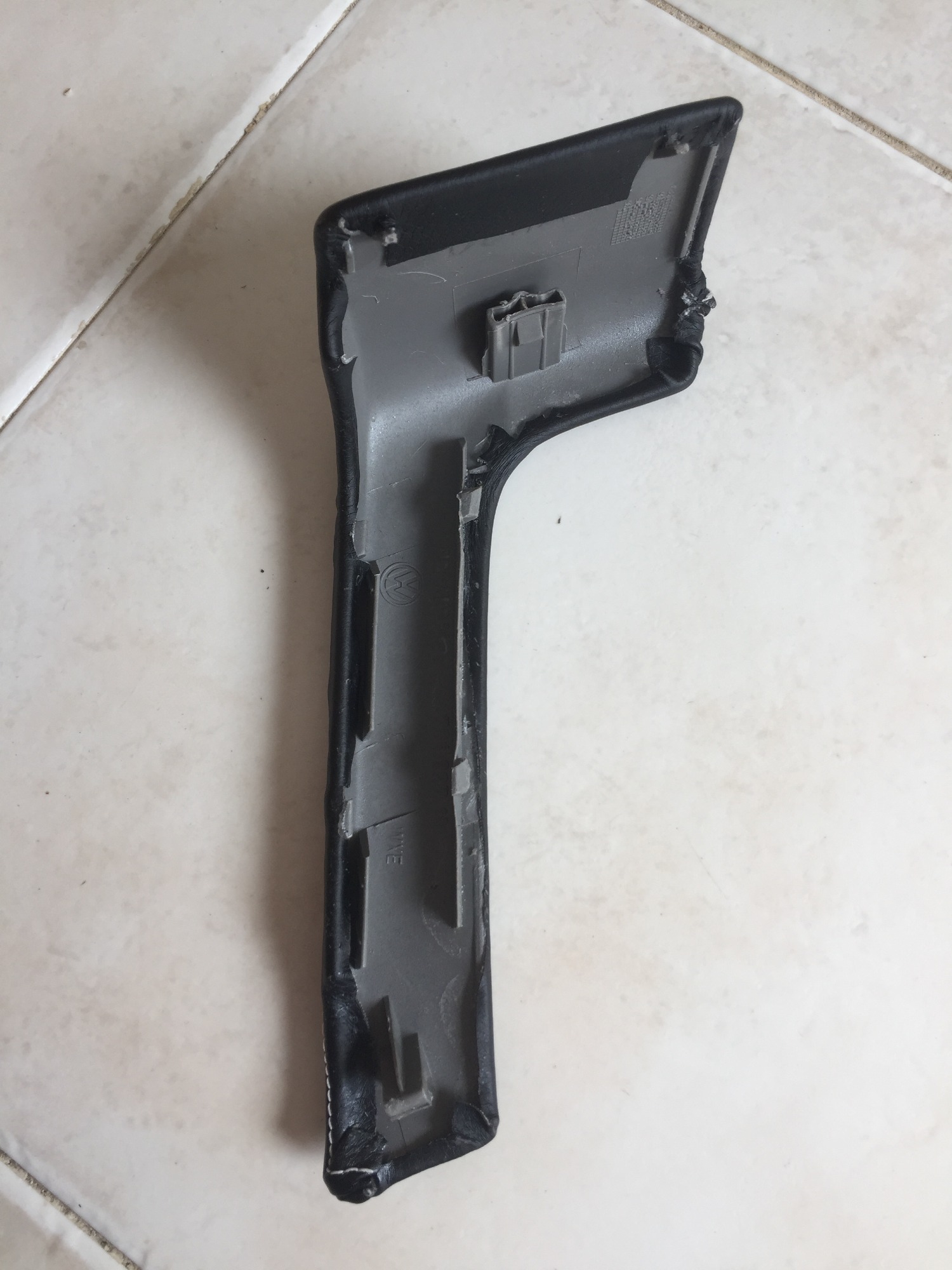

17. TAPIZADO DE LOS PANELES INTERIORES DE LAS PUERTAS: Para que todo el interior quede completamente homogéneo, hemos tapizado también los asideros o paneles interiores de las puertas con el mismo material de los asientos. La unión entre los dos tonos se ha rematado con una doble costura, un detalle que me gusta mucho cómo queda. La única diferencia respecto a los asientos es que en este caso, preferí optar por el tono claro sin microperforado, ya que este tipo de acabado para las puertas no lo veía del todo apropiado.

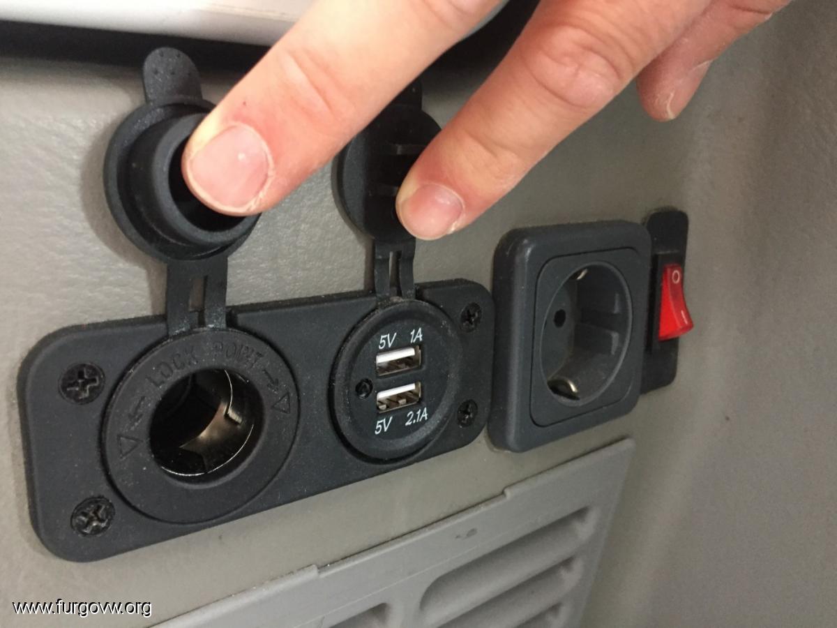

19. TOMAS 12V + USB: Es necesario añadir tomas de 12V y USB en lugares estratégicos de la furgo. Tanta tecnología hace que tengamos siempre algún aparatejo cargando... Es curioso, mi anterior California del año 91 traía un par de clavijas de 12V repartidas por la vivienda y esta Exclusive ni una sola. He comprado 2 kits que cuentan con una toma de mechero y otra de doble USB. Uno lo he instalado debajo de la TV y otro detrás del asiento del conductor, que es donde Westfalia puso los enchufes. Las tomas de USB traían un pequeño led decorativo que he decidido eliminar para evitar consumos innecesarios.

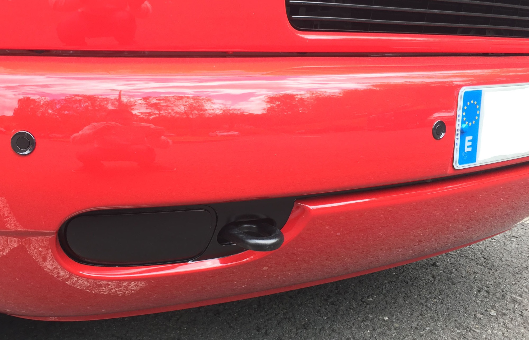

20. SENSORES DE APARCAMIENTO DEL/TRAS: Esta furgo es unos 40 cm más larga que la que teníamos antes y la zona de maniobra de nuestro garaje no es que esté sobrada precisamente. Por eso he montado un kit de sensores de aparcamiento, tanto delanteros como traseros. Funciona por señales acústicas con una gran fiabilidad de la distancia a la que se encuentra el obstáculo.
También he añadido un interruptor en el salpicadero para poderlos desactivar cuando no sean necesarios; de lo contrario, muchas veces sonarían cuando por ejemplo, en un semáforo se te acerca una moto por detrás.

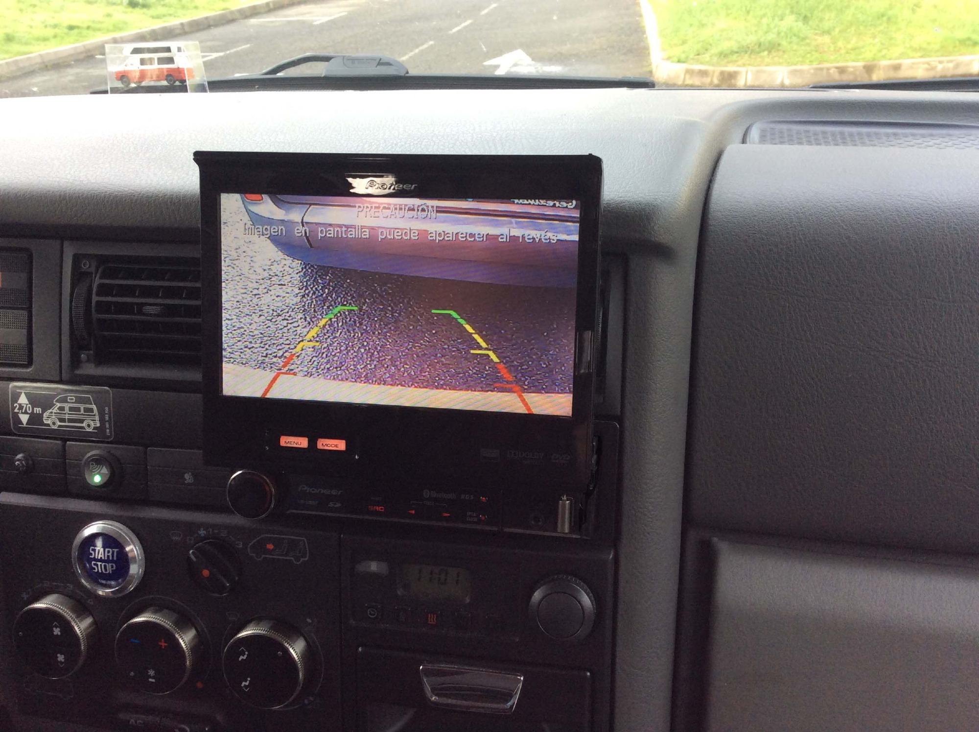

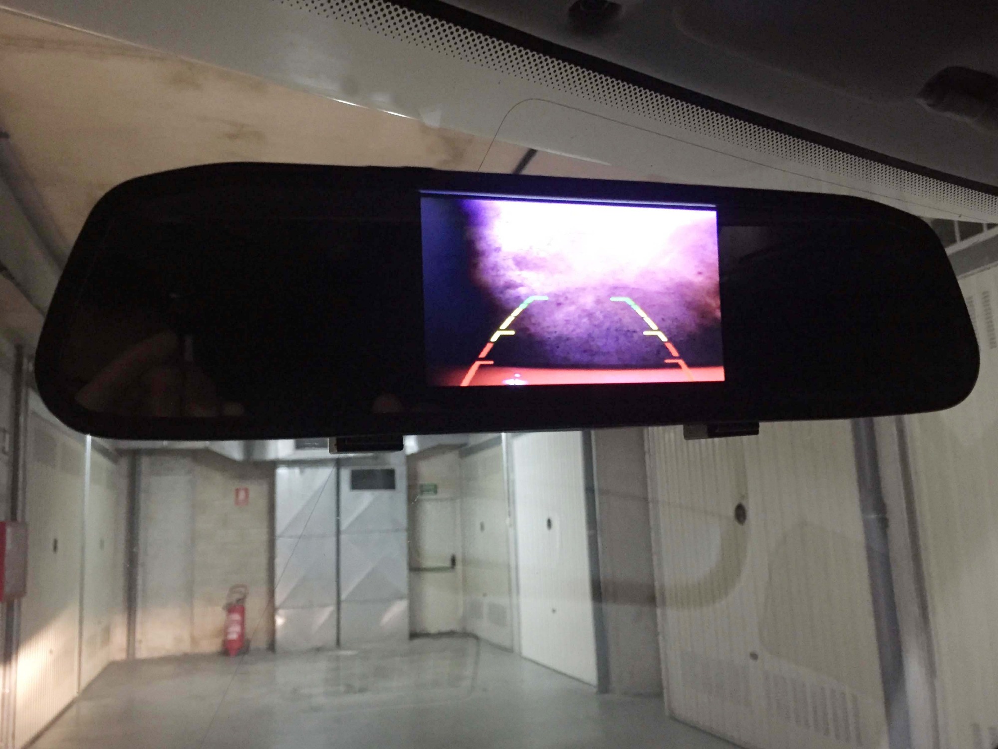

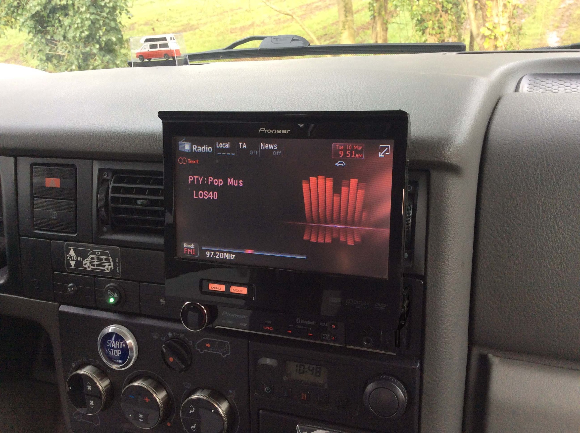

21. CÁMARA DE VISIÓN TRASERA: Toda prudencia es poca si queremos evitar una visita forzada a la carrocería, así que además de los sensores, he complementado la seguridad con una cámara de visión trasera. La cámara va alojada bajo el embellecedor donde se alojan las luces de la matrícula, para que quede discreta. Para su montaje me he hecho con una pieza específica para la T4: se trata de una tulipa de la iluminación de matrícula que tiene un apéndice sobre el cual con tan solo un par de minitornillos se coloca la cámara. Esto evita tener que hacer más agujeros que es algo que no me mola nada. Quizá lo más complicado sea pasar el cable por el mismo tubo de las luces de la matrícula, pero con paciencia se puede hacer.
En cuanto a la pantalla, para la primera versión elegí un modelo integrado en el espejo retrovisor interior con el fin de no tener añadidos que en la furgo que no viniesen de origen. Funcionaba bien y la pantallita de 4,3" se accionaba igual que en la versión 2.0, es decir, de manera automática al engranar la marcha atrás (para ello, a la hora de hacer la instalación basta con conectar la alimentación de la cámara a la luz blanca de marcha atrás). El resto del tiempo la pequeña pantalla permanecía apagada y seguía haciendo la función de un espejo retrovisor normal.

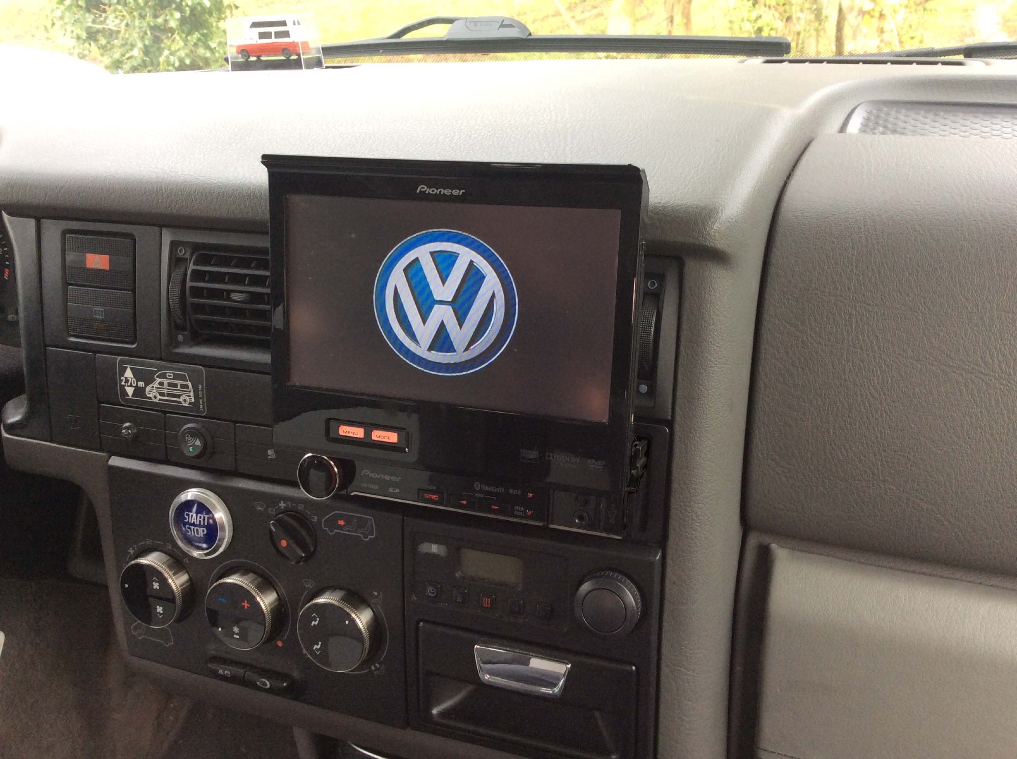

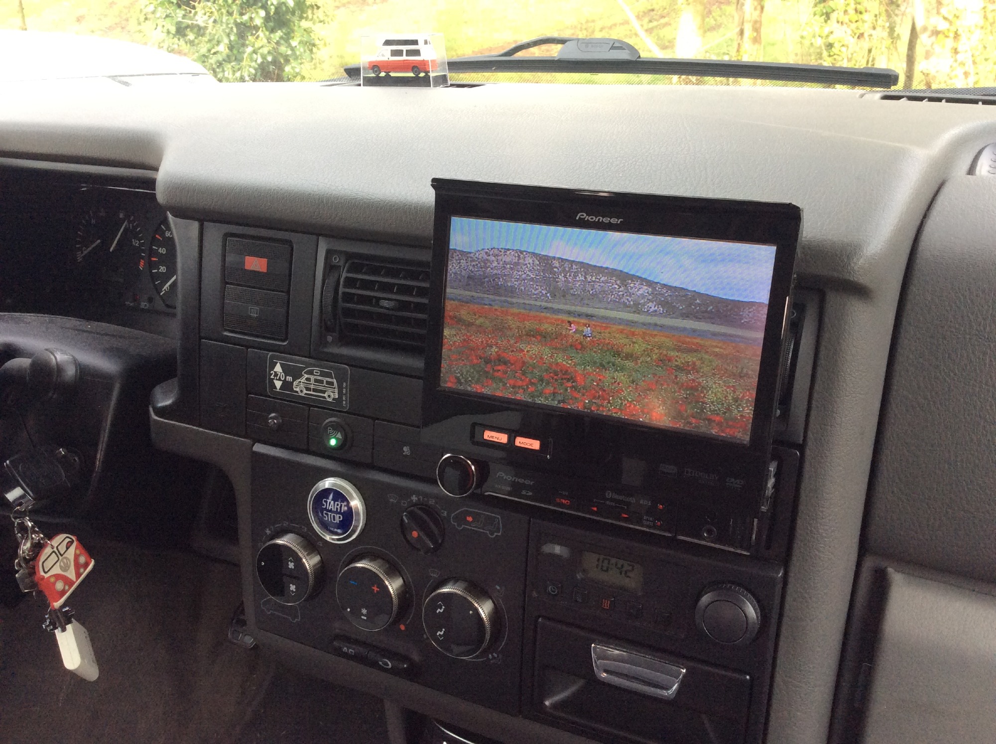

Pero la versión 2.0 llegó cuando decidí cambiar la radio por un equipo multimedia. Esto me permite visualizar la cámara en la pantalla de 7" que lleva mi autorradio, además de poder integrar otras muchas funciones como explicaré más adelante.

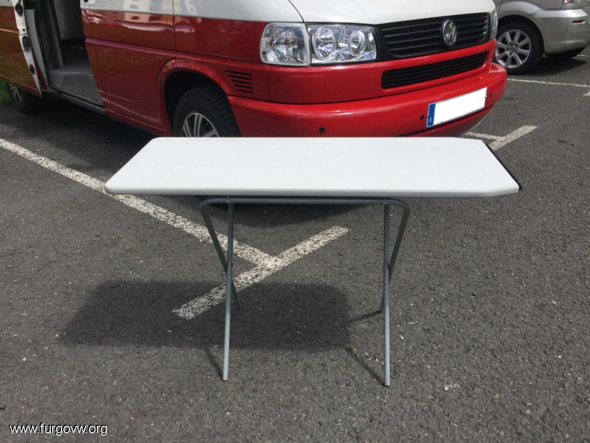

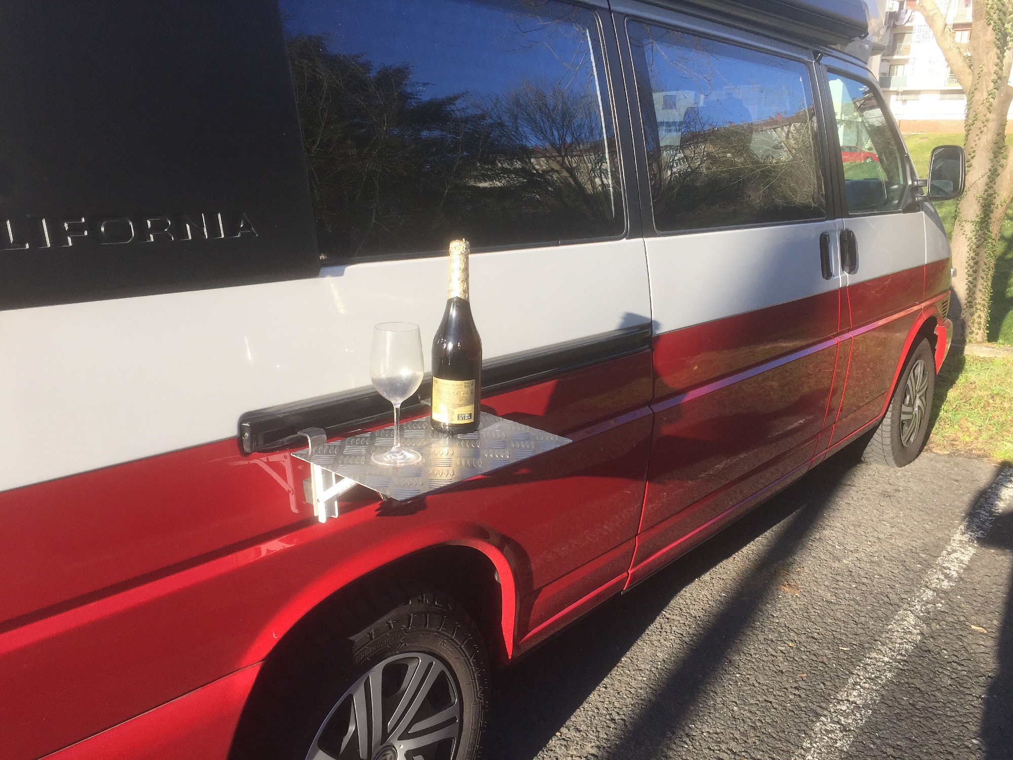

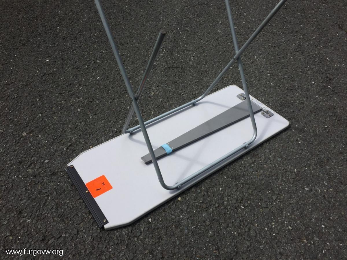

23. MESA INTERIOR ADAPTADA PARA EXTERIOR: Esto también lo hicimos en la otra furgo. A la mesa original le tirafondeamos unos clips de los que se usan para sujetar los tubos de fontanería y sobre ellos encajan las patas plegables que ocupan muy poco en el arcón del asiento-cama. Siempre digo que esto permite no tener que llevar otra mesa más...

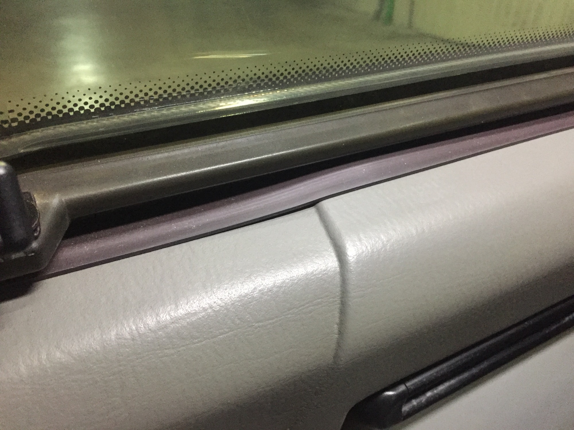

24. TAPA DE GUANTERA: Este modelo, al estar equipado con airbag de pasajero, venía de serie sin tapa de guantera. A mí me parecía pobre la guantera sin tapa, con toda la documentación a la vista, las gafas de sol... por eso me he paseado por los desguaces de mi zona y me he agenciado una. Estaba un poco marcada y desentonaba con el perfecto estado en el que se encuentra mi salpicadero, por eso la he tapizado en polipiel. Antes de proceder al tapizado he tirado de la suegra para que me cosiera un par de costuras paralelas, algo que siempre queda más "Premium", ya que no cobra por ello...  ;D. El cierre es de pega, meramente estético, porque la tapa tan solo se sujeta con un par de imanes de neodimio en los costados.

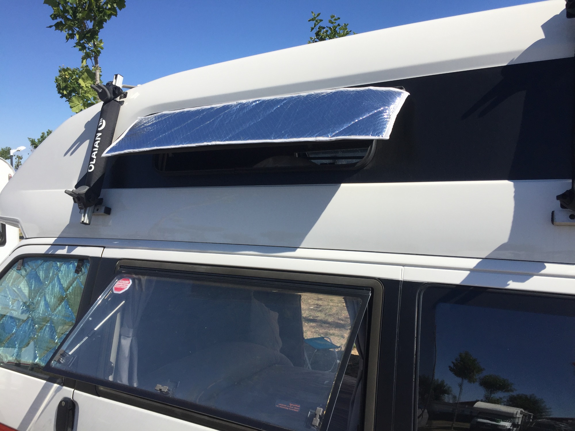

25. CAMBIO DE CLARABOYA: La verdad es que la claraboya de origen de la Exclusive era una miseria: pequeña (28 x 28), oscura, sin persiana... He agrandado el agujero y he colocado una Midi Heiki de 40 x 40, transparente y más grande que la de origen pero que se integra a la perfección en el surco que hace la forma exterior del techo. Es de doble cristal, con su persiana y mosquitera integradas. El interior ahora queda mucho más luminoso y parece incluso mayor.

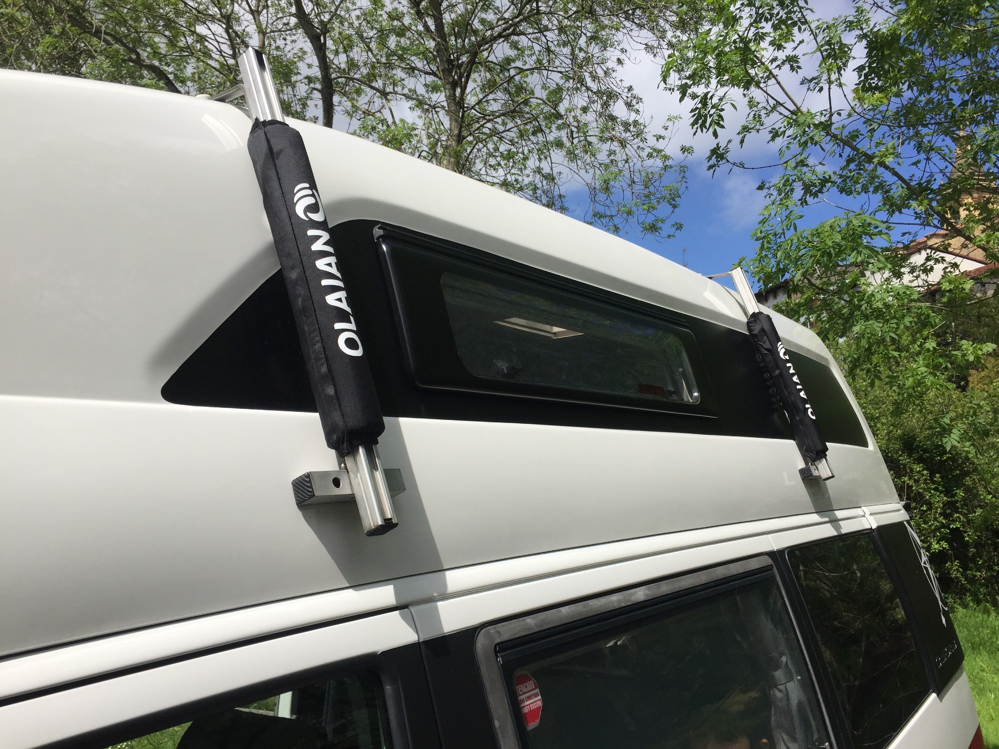

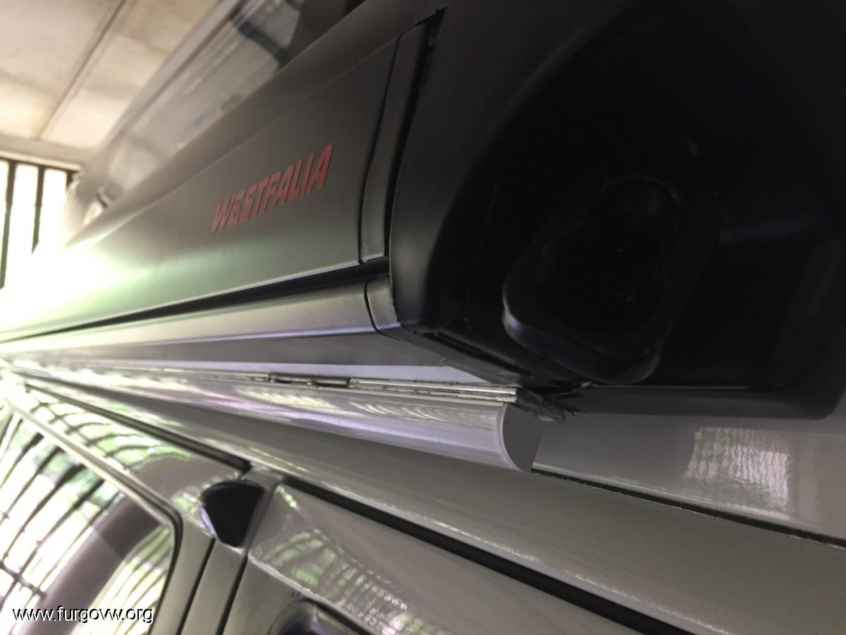

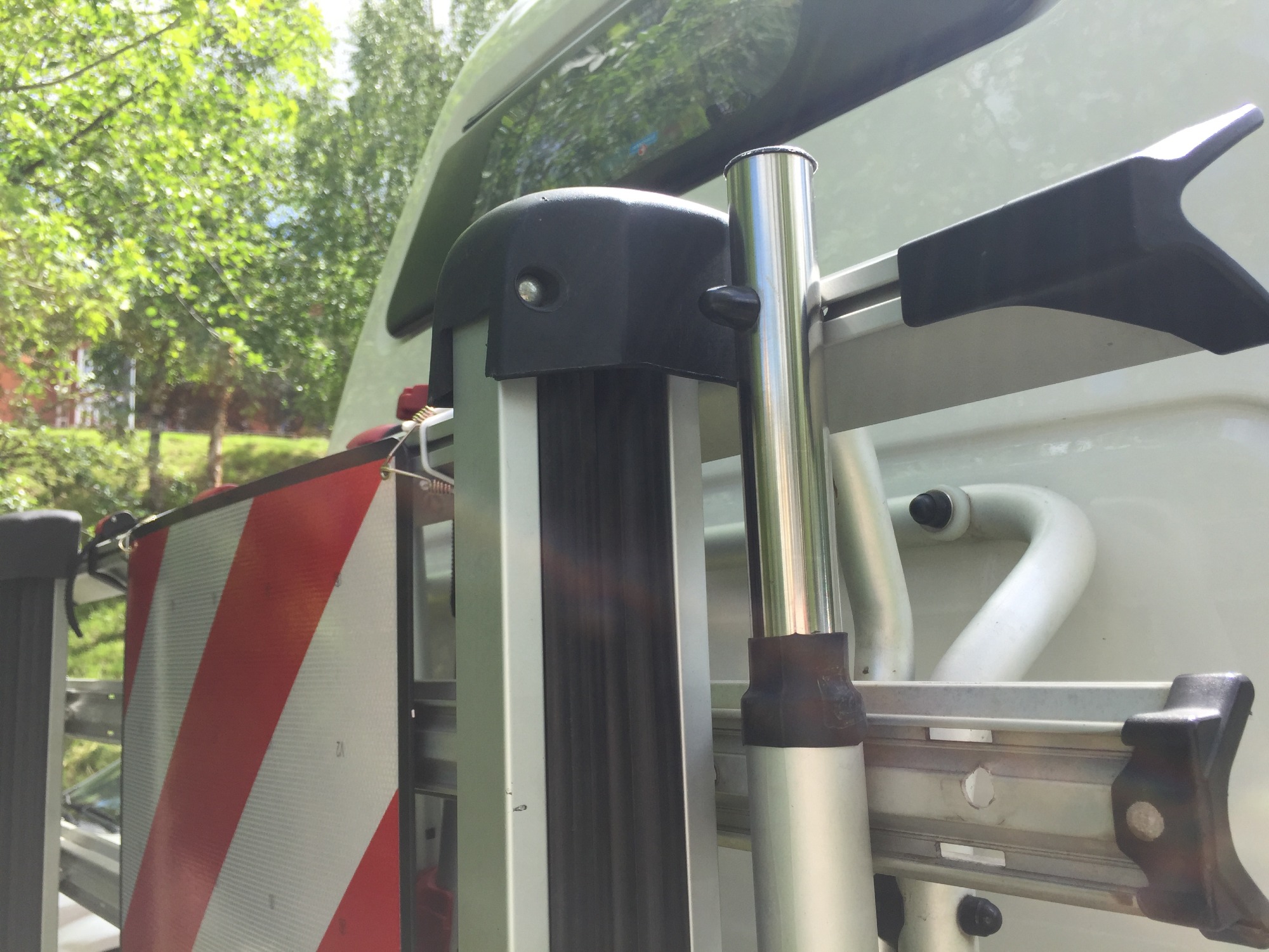

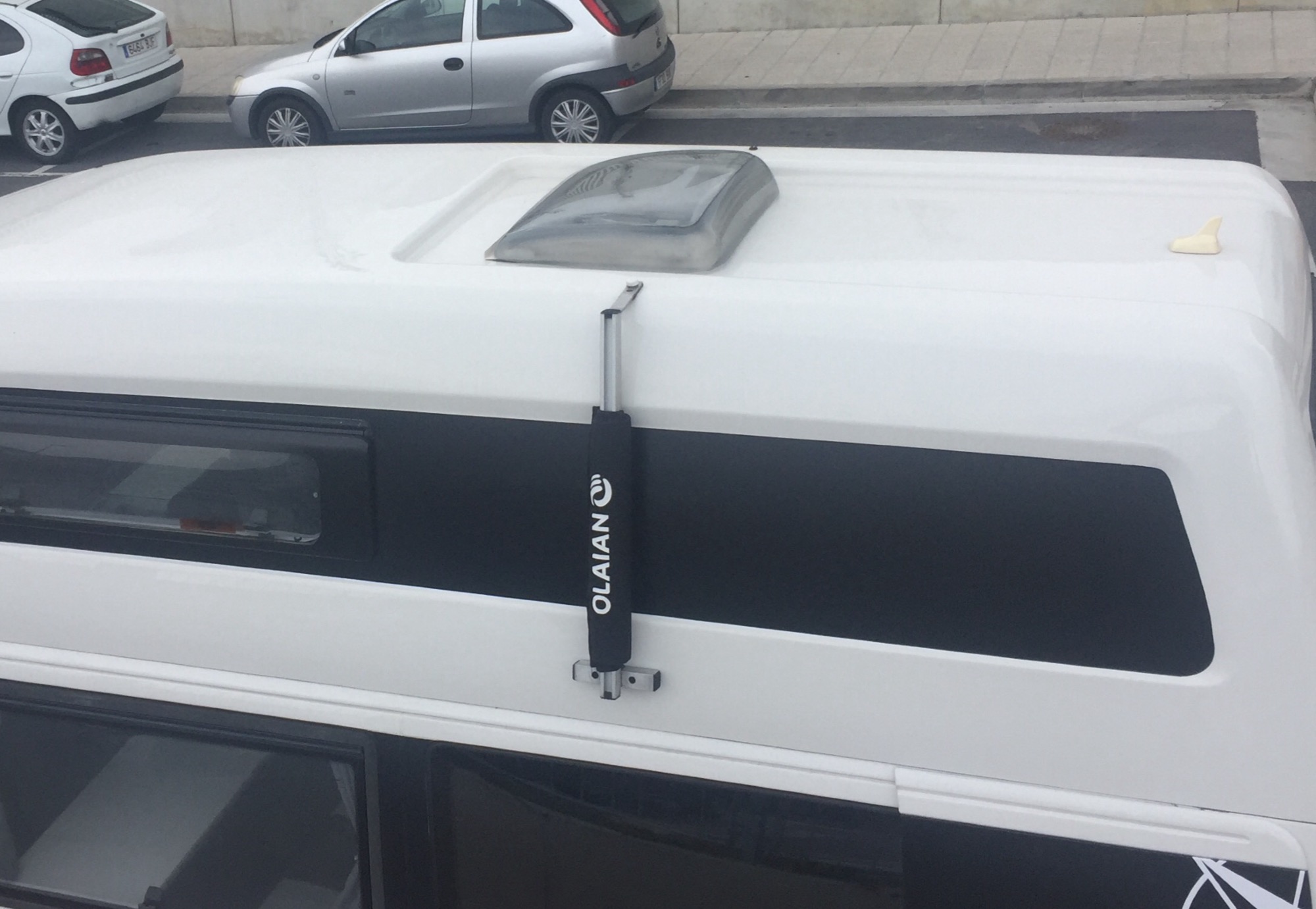

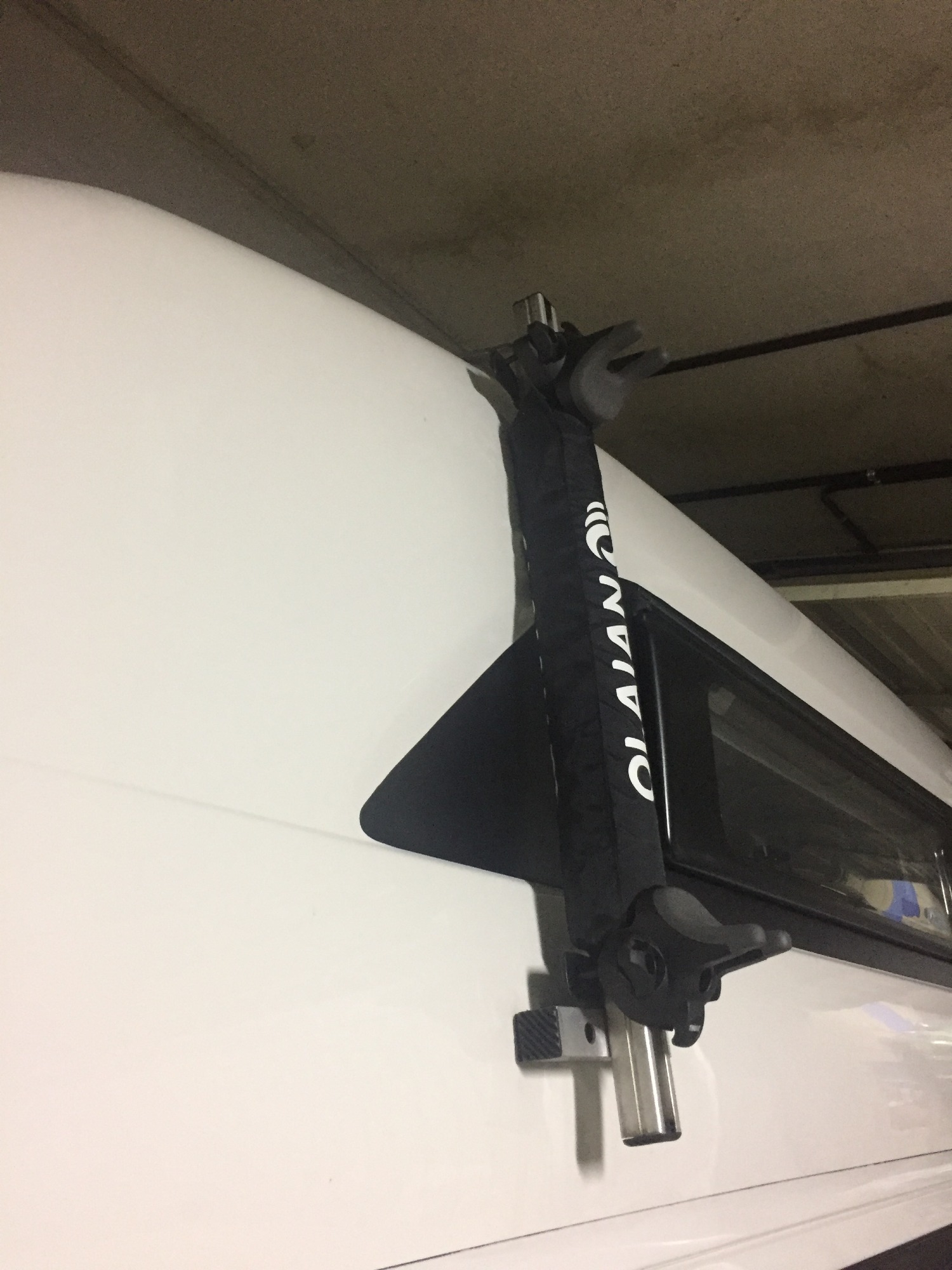

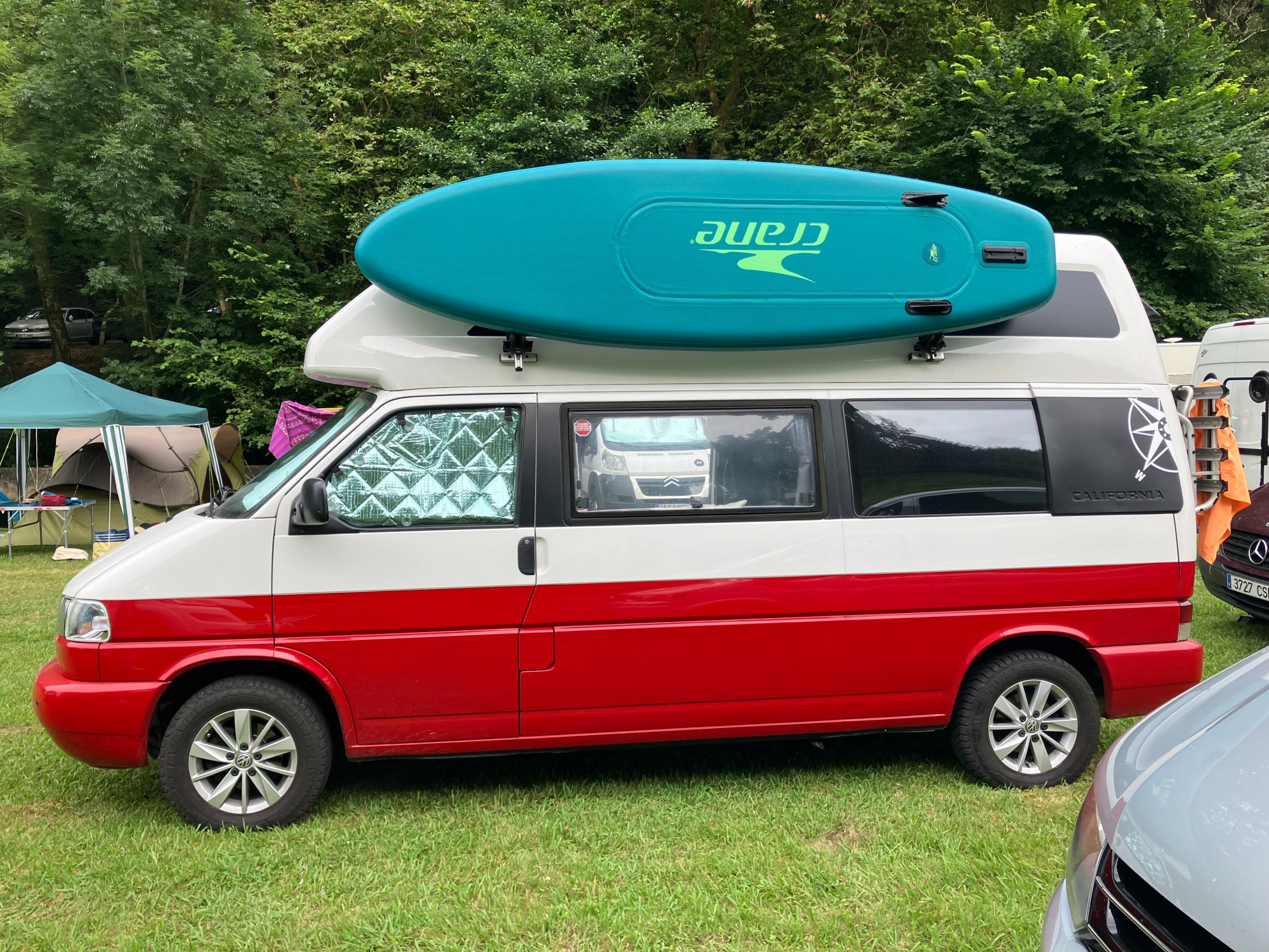

26. BACA LATERAL PORTAKAYAK: Siempre viene bien el sherpa, esa baca lateral para poder llevar la piragua o la tabla de surf en verano. Las barras verticales que lleva mi furgo son las originales de Westfalia y aunque me faltarían las piezas en forma de "J" que debería llevar, hasta ahora, con un par de espumas de Decathlon + un par de cinchas me he ido apañando para llevar mis juguetes estivales con total seguridad.
Pero en la versión 2.0 he conseguido mejorar mucho tanto la practicidad como la comodidad, todo ello gracias a haber acoplado los soportes 832 de Thule. Estos soportes, en principio están pensados para las barras horizontales que suelen montarse en el techo de los vehículos, pero quedan perfectos en mis barras verticales.
https://www.youtube.com/watch?v=kAWyWDxFdZI
Parece que hayan sido diseñados para los soportes de Westfalia que llevo en la furgo: se adaptan a la perfección y son físicamente mucho más pequeños y discretos que los antiguos y voluminosos ganchos en forma de "J", facilitando mucho la colocación de la carga (ya sea una tabla de surf o una piragua/kayak). Además, no sobresalen del perímetro de la furgo y la carga va perfectamente sujeta por medio de un soporte legal y homologado.
En los soportes puedo incluso apoyar sin más el Paddle Surf para que se termine de secar antes de desinflarlo.
Aun así, debo decir que creo que en España, como siempre, la normativa no está de nuestro lado para el tema de la carga lateral, pero yo de momento nunca he tenido nunca ningún problema (tocaremos madera...).

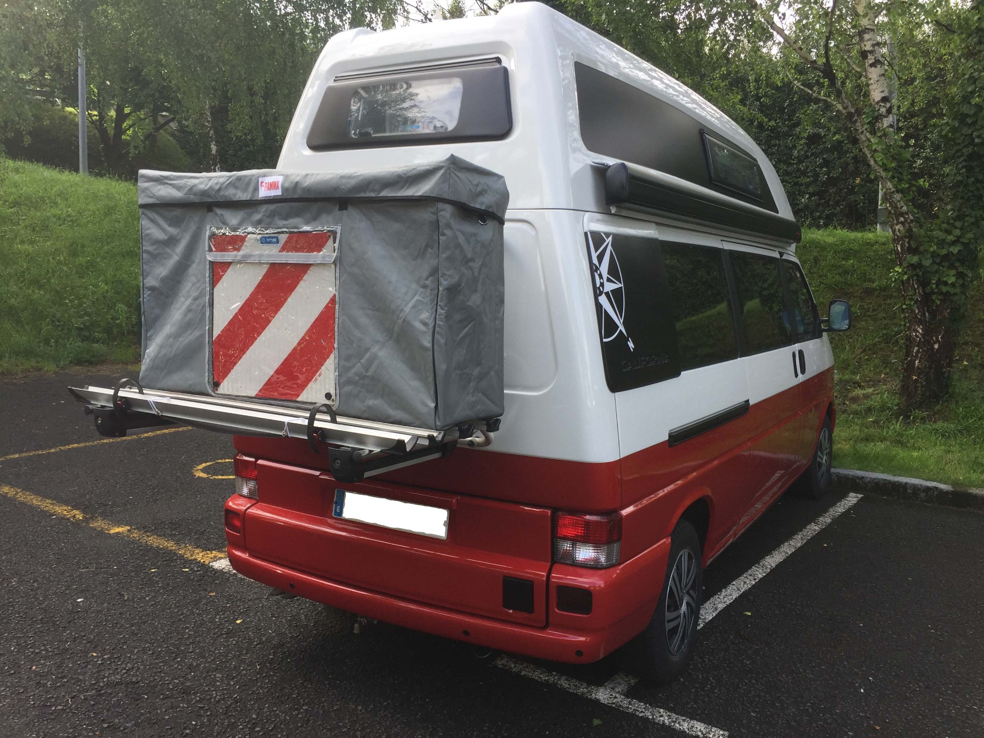

28. FIAMMA CARGO BACK: A veces viene bien contar con un baúl portaequipajes de los que se montan en el portabicis. Yo he decidido hacerme con un Fiamma Cargo Back, un modelo de tela flexible, para que cuando esté guardado en el garaje ocupe el mínimo espacio posible. La verdad es que estéticamente deja bastante que desear, pero dentro cabe un mundo. Tan solo lo montaré en contadas ocasiones para poder llevar alguna hamaca, el paddle surf hinchable, material de buceo/esquí... y lo quitaré nada más entrar en el garaje, porque sinceramente me horroriza el aspecto de la furgo con este apéndice.
El baúl se abre por su parte superior y como en ésta furgo el portabicis queda relativamente alto, para poder acceder me viene al pelo la escalera que tenemos para subir a la cama de arriba.
29. PORTAESQUÍS ADAPTADO EN PORTABICIS ORIGINAL: ¡Ya no se le puede sacar más partido al portabicis! Con unos tornillos de inox monté también unos portaesquís de aluminio. Para que no sobresalgan demasiado, decidí anclarlos directamente a todos y cada uno de los carriles del portabicis en vez de al propio armazón; esto hace que, a pesar de que el portaesquís sea para 4 pares, en mi caso no sea posible llevar más de 3, ya que las fijaciones pegarían en los carriles del portabicis. Pero de este modo, estéticamente queda mucho mejor integrado y de paso evitamos que se toquen entre sí los cantos de los esquís (somos un poco maniáticos con el material). Este tipo de portaesquís También permite llevar tablas de snow ó la combinación de esquís & tablas.
No puedo evitar poner una foto con la inconfundible Zapatilla de Candanchú al fondo... ¡me pone incluso sin nieve! ;D
Aunque no creo que nunca se dé la circunstancia, permitiría incluso llevar las bicis y los esquís/tablas a la vez (otra cosa sería el tema del peso...). Lo que es seguro que combinaré son los esquís con el Cargo Back, en el cual pueden ir las botas, cascos...

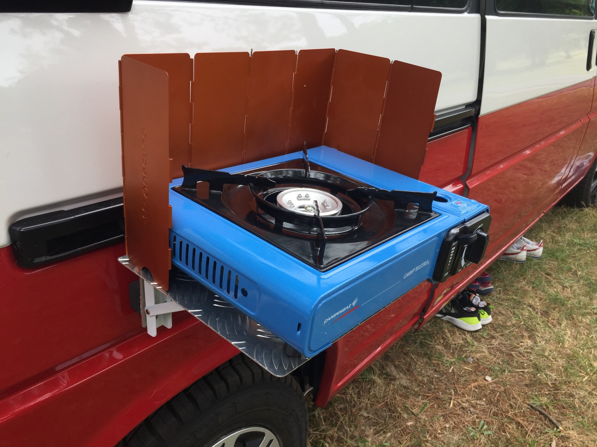

30. HORNILLO COLGADO EN EL CARRIL DE LA PUERTA CORREDERA: No podemos prescindir de él, por eso me quedé con el kit para poder colgar el hornillo. Gracias al ingenio del forero Romel, que en su día me regaló las piezas que encajan en el carril, yo solo tuve que añadir los soportes plegables y la base de aluminio para poder cocinar en el exterior (ambas piezas unidas por velcro) junto con unas espumas para proteger la carrocería. El hornillo además nos permite poder prescindir de llevar otra bombona de recambio para la cocina interior; así, si algún día nos quedamos sin gas en la furgo, siempre podremos cocinar con la portátil hasta comprar una nueva bombona. Un paravientos de aluminio no viene mal, no tanto para proteger el fuego del viento, sino sobre todo para proteger la carrocería. Aunque a decir verdad, jamás se me ocurrirá ponerme a freír patatas  tan cerca de la furgo, como mucho calentaremos la leche de los desayunos y poco más.
Por último, una ruedecilla hace de tope para impedir que la puerta corredera golpeé la cazuela, evitando así quedarnos sin comer ese día. Aprovecho para hacer mención al grill del hornillo, una opción interesante para poder sacar un mayor partido a estas compactas y funcionales cocinillas.

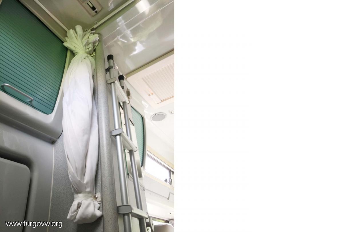

31. MOSQUITERAS PARA PUERTA LATERAL Y VENTANA ABATIBLE: Para la puerta corredera partimos de una mosquitera rodeada en todo su perímetro con tela reforzada sobre la cual pusimos unos corchetes hembra. Esos corchetes van anclados a la furgo, en cuyo guarnecido interior van los corchetes macho. La parte baja de la mosquitera lleva hilo de plomo para que quede bien pegada al suelo.
Algunos de los corchetes los pusimos de doble cara, digamos que hembra por delante y macho por detrás (Vaya, cómo suena eso... ;D ). El objetivo de esto no es sino poder poner la cortina interior sin tener que quitar la mosquitera.
Respecto a la mosquitera de la ventana abatible, sinceramente, todavía no salgo de mi asombro de cómo es posible que algo tan necesario no viniera de origen. Tras darle muchas vueltas hemos optado por un sistema con tiras de imanes: una tira de imán por arriba y otra por abajo permite que la mosquitera quede sujeta. Luego hay que conseguir el ajuste en los costados, así que hemos cosido a la mosquitera unas tiras de foam (espuma) que encajan en el propio surco del interior de la ventana. La flexibilidad de la espuma permite enrollar la mosquitera y guardarla cuando ésta no sea necesaria.
Ya lo siento, resulta complicado hacer una buena foto de las mosquiteras... :-\

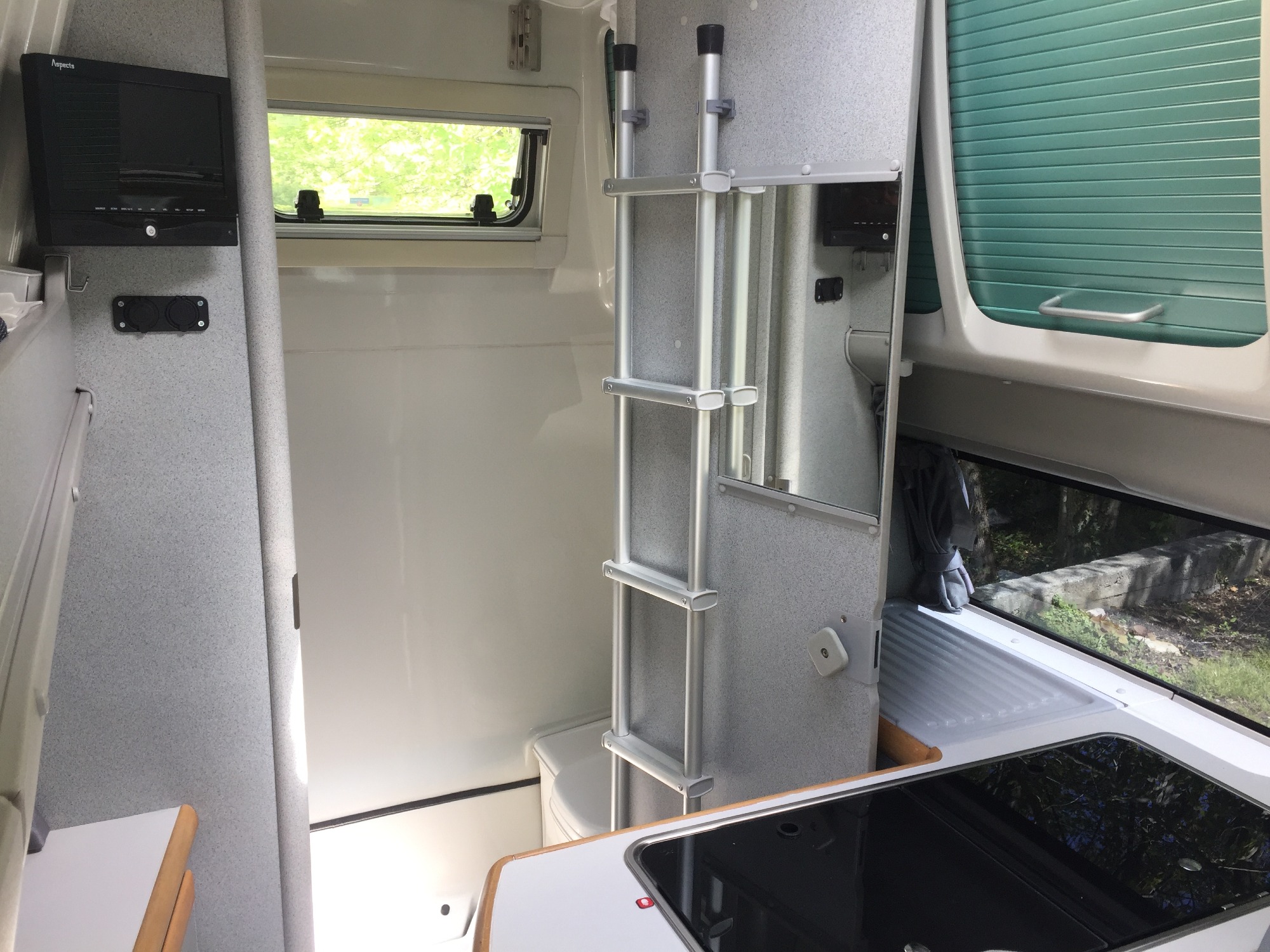

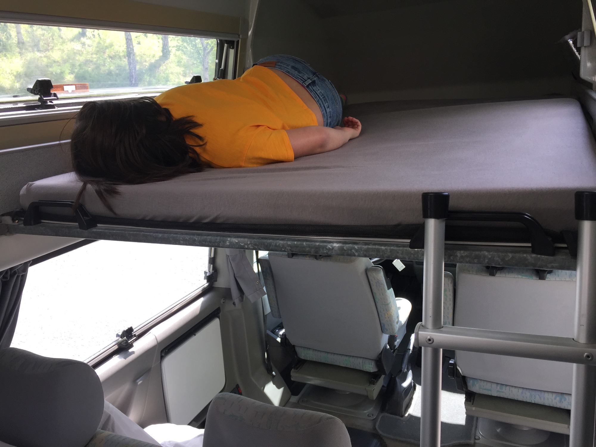

32. ESCALERA DE ACCESO A LA CAMA SUPERIOR: No la hemos hecho nosotros, sino que ya estaba cuando compramos la furgo. La verdad es que no la usamos demasiado y al principio pensamos quitarla, pero las niñas ejercieron cierta presión y además no ocupa espacio, así que de momento vamos a quedarnos con ella. Es de aluminio, súper ligera y de reducidas dimensiones, estrecha para que quepa entre el mobiliario de la furgo pero suficiente para poder meter los pies al subir. Se guarda sujeta con unos clips en la parte trasera de la puerta del WC, para lo cual tuvieron que mover el espejo unos cms. En ese espacio ni te das cuenta de que está, evidentemente la puerta sigue siendo completamente funcional y la escalera no molesta en absoluto.
Además, como dije más arriba, cuando montamos el portaequipajes en el portabicis, la escalera nos permite acceder con mayor facilidad a su interior, dándole así una doble utilidad.
33. EPEJITO MÁGICO: Un espejo siempre hace que todo parezca más grande y luminoso. Hasta ahora, casi siempre llevábamos la puerta del WC abierta por aprovechar la luz de la ventana trasera, pero ahora, con un simple espejo, es suficiente para aumentar la amplitud visual y ganar algo de luminosidad. Para conseguir este efecto no es necesario un espejo gigantesco que cubra toda la puerta y pese 3 toneladas; tan solo con una "pequeña ventana" es suficiente para un interior como el de esta furgo, que tampoco es el Buckingham Palace.
Así que, pensándolo un poco, un espejo de plástico o metacrilato es una excelente alternativa a los espejos tradicionales de cristal, puesto que en caso de accidente son más resistentes y seguros. Pero la principal ventaja es su reducido peso, lo cual permite ponerlo con tan solo unas tiras de adhesivo de doble cara. Esto evita el tener que hacer agujeros en la puerta, algo que no me hace ninguna gracia.

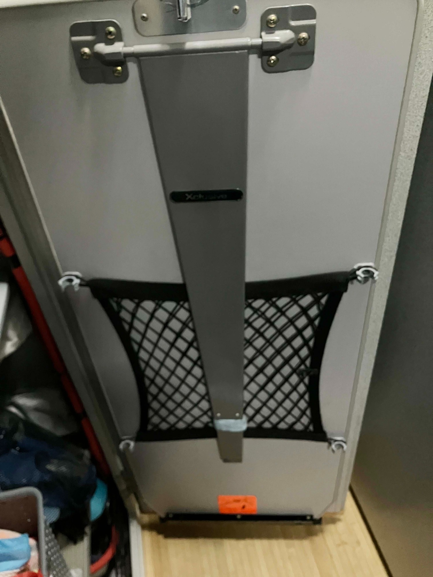

35. CESTILLA NEVERA: Me he tenido que volver a currar la cestilla para la nevera. El procedimiento ha sido el mismo que utilicé para mi anterior furgo, incluso la cesta de la que he partido creo que es la misma. Hay que cortarla en 3 pedazos de manera que el pedazo central es el que sobra. Luego unimos los 2 extremos con ayuda de unos tubos de aluminio que previamente hemos cortado y cuyo interior hemos rellenado con el maravilloso "no más clavos", gran invento de la humanidad tras la rueda.
Ahora que lo veo en la foto, aprovecho para comentar lo práctico que nos resulta un pequeño riel de cortinas de los chinos; su rosca permite ajustarlo a la longitud deseada y dejarlo sujeto por la propia presión que ejerce a ambos lados de la nevera. Lo usamos para delimitar el espacio cuando no está completamente llena, de manera que las botellas no vayan dando golpes entre sí.

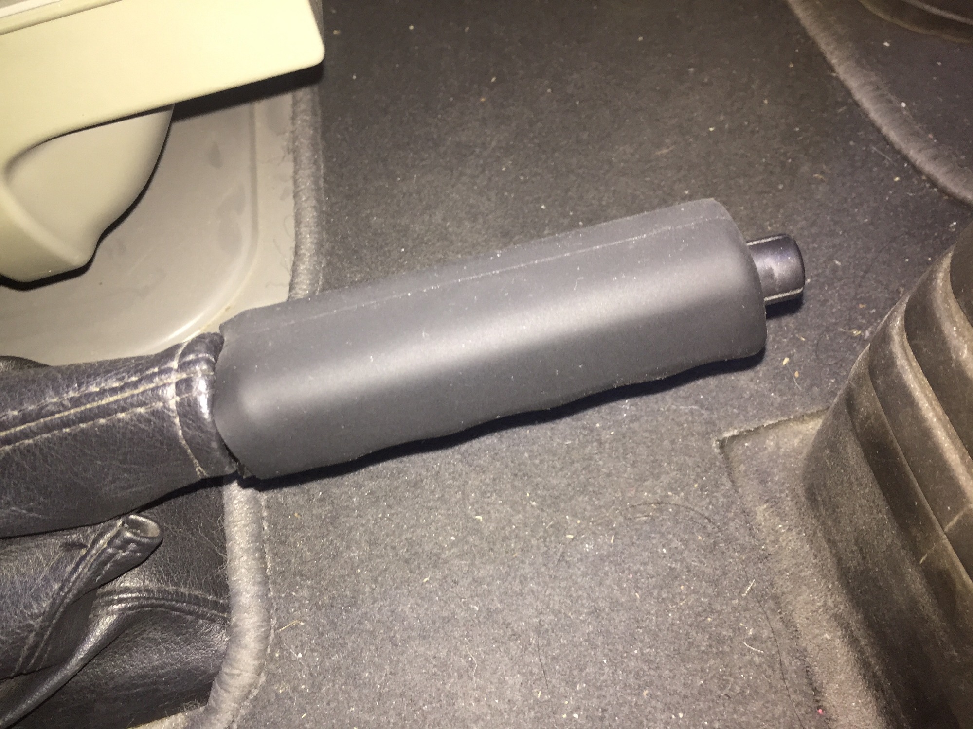

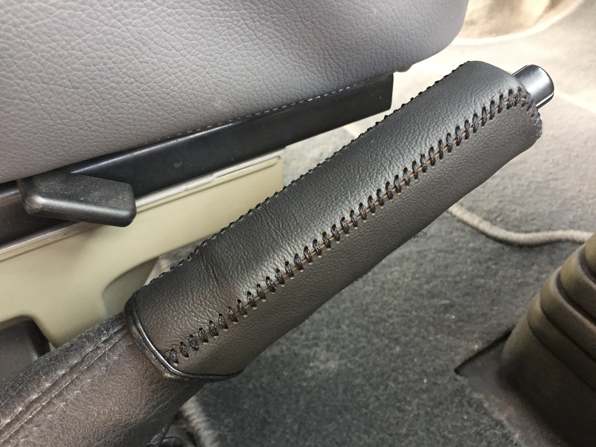

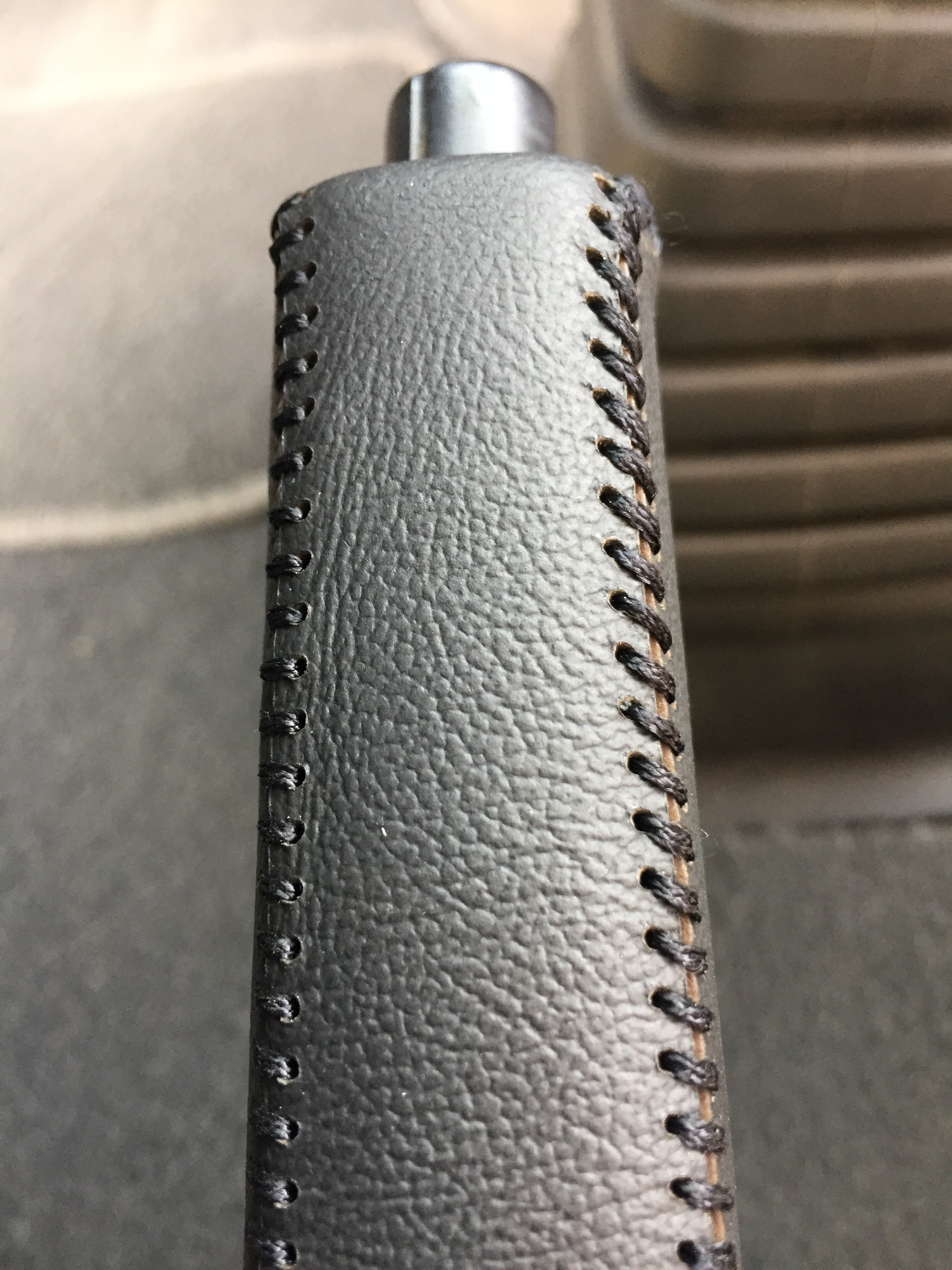

38. FRENO DE MANO DE CUERO VS FUNDA DE SILICONA/CUERO (BRICHORRADA I): Bueno, es una chorrada, pero el freno de mano parecía mordisqueado por el perro de algún propietario anterior. Es fácil encontrar en Ebay un embellecedor como este:
Por poco más de 1 Euro, en 20 días lo tienes en el buzón de casa. Viene con una chapita sucedáneo o simil de carbono, todo muy tunning pero un poco cutre y desde luego lejos de mis gustos. Así que le quito la chapita y saco su plantilla con celo (se cubre todo con celo y luego se corta siguiendo su forma). Después, haciendo coincidir la costura en el centro para que quede visible, copio su forma en un retal de cuero que tenía por casa (no tiréis nunca las cazadoras viejas de cuero, pueden hacerse bricos muy premium con sus mangas) y lo pego con cola de contacto.
El freno de mano de la T4 es un poco más ancho de lo que debería para este accesorio. Para dar un poco de sí el artilugio lo dejo un par de noches relativamente forzado, para que termine cediendo un poco.
Como podréis apreciar por mis gustos literarios, soy un tío culto  ;D .
Y este es el resultado final.
Sin embargo, una vez terminado y presentado en la furgo, sinceramente no me gustaba cómo quedaba, la verdad es que me seguía pareciendo un poco "cutretunning". Además, con el freno de mano puesto, al girar el asiento rozaba y se hubiera terminado rompiendo o despegando.
Así que, con cierto escepticismo, pedí una funda de silicona, otra mierdecilla de esas que se ven por Ebay por poco más de 1 Euro. ¡Y en este caso sí, acerté! una vez puesta la verdad es que sorprende lo bien que queda: discreta, perfectamente ajustada y con un tacto muy agradable. Sin duda un Gadget barato y 100 x 100 recomendable.
Pero con el volante tapizado en cuero y el pomo que también tendré que cambiar, da la sensación de que hay elementos que parecen no estar a la altura, así que para la versión 3.0 compré una funda de cuero. Lleva en la parte superior una doble costura decorativa que le aporta un aspecto muy chulo y actual. Creo recordar que éste modelo estaba pensado para el Honda Civic, pero como puede verse en las fotos encaja a la perfección en el freno de la T4.

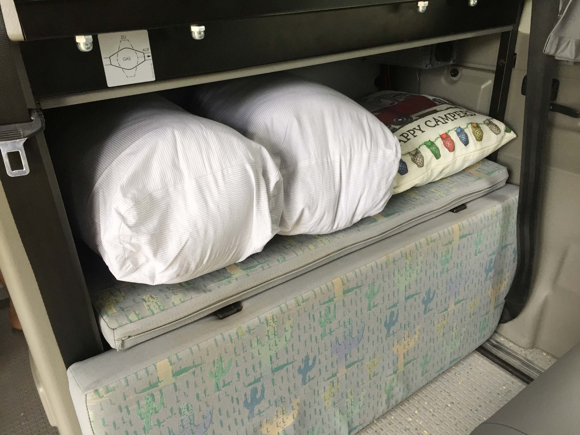

40. ALMACENAJE MULTIFUNCIONAL PARA EDREDONES Y MANTAS: Hemos confeccionado unas bolsas de tela para guardar los edredones de las camas de manera sencilla. La idea es que ocupen el mínimo espacio posible (aunque para ello sea necesario compactarlos al máximo) y que al mismo tiempo, puedan servir como cojín o almohada para una tarde de relax en el campo. Otra posible utilidad es la de almacenar la ropa sucia, sobre todo en esas vacaciones de varios días...
También, cómo no, llevamos un par de mantas para las noches más frías, de esas de forro polar que no sé si abrigan mucho pero ocupan bien poco. Para su almacenaje sin más complicaciones, compramos una funda de cojín; las propias mantas son las que hacen la función del relleno. El cojín se lo suelen disputar las niñas en los viajes más largos. Por eso solemos llamarlo "el cojín de la discordia", cuyo diseño, como puede apreciarse, no es casual que recuerde a la decoración de nuestra furgo ;)

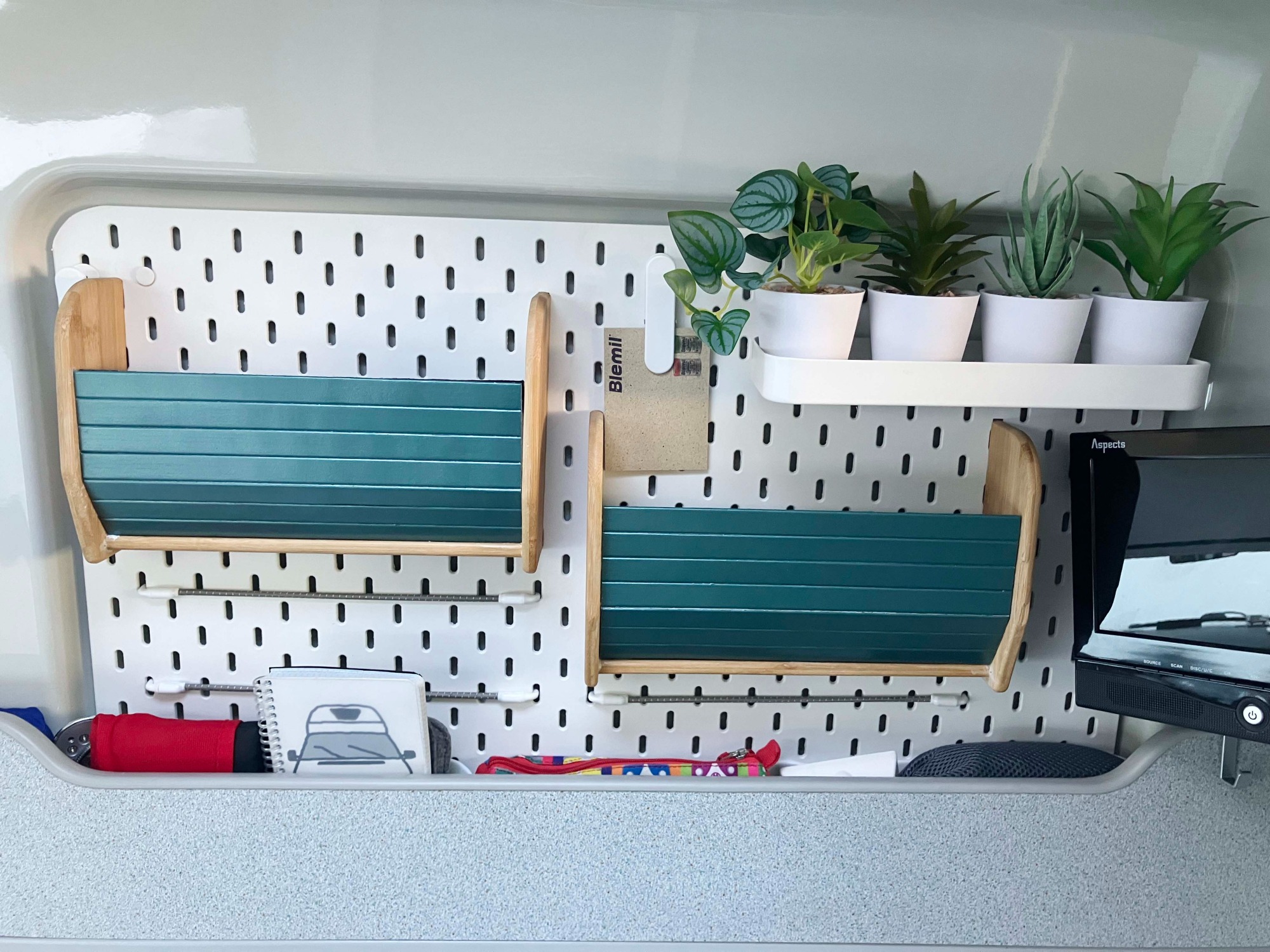

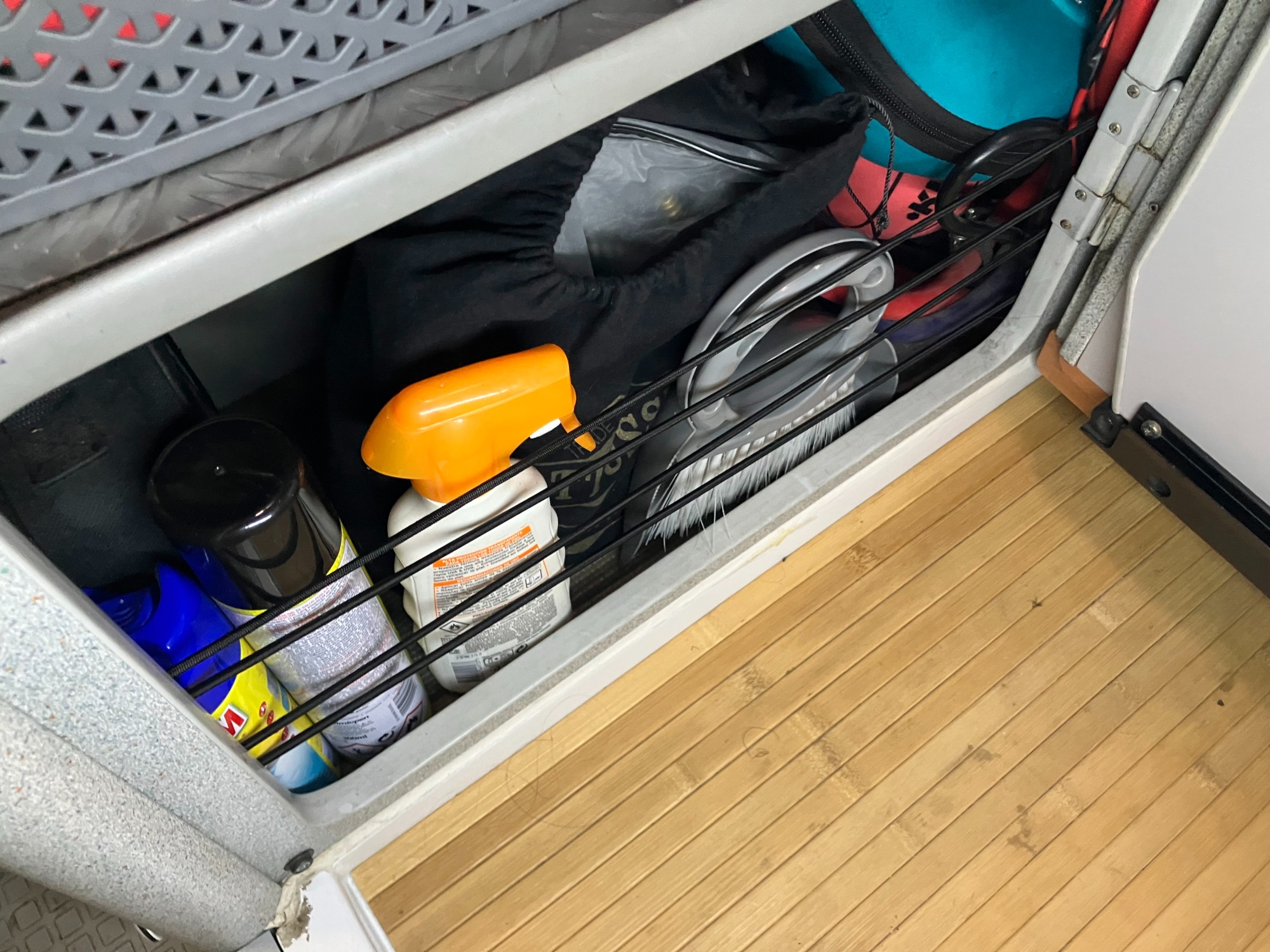

41. OTROS PEQUEÑOS ACCESORIOS DE ALMACENAJE: Repartir por lugares estratégicos de la furgo pequeños accesorios de almacenaje no está de más. El frutero no es más que una cesta de metal de color gris a la que añadí una fina base de madera para integrarla dentro de la línea estética de la furgo.

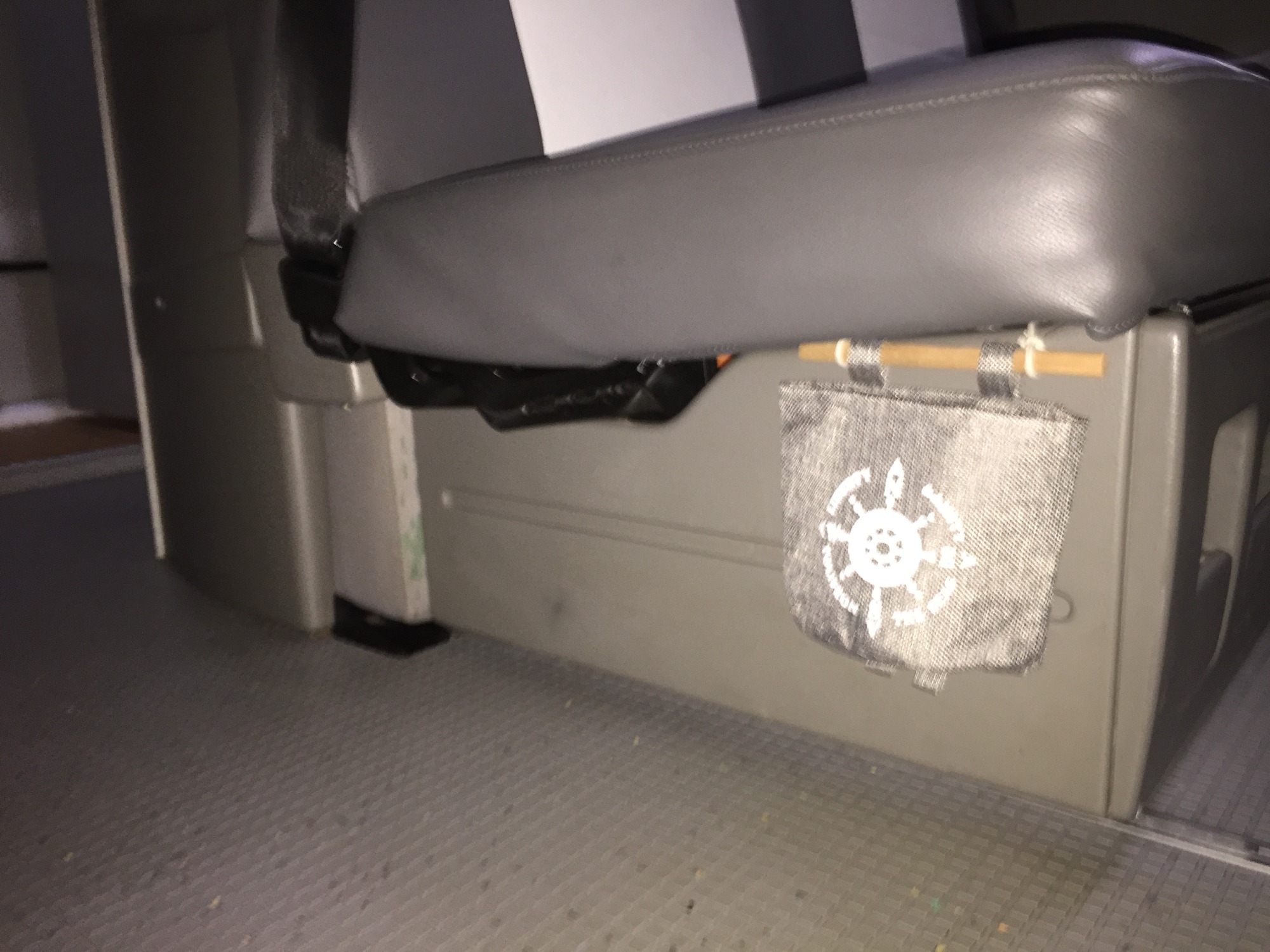

Un bolsillo de tela para el hueco muerto del asiento-cama (mola haberlo encontrado con el dibujito de la rosa de los vientos  ;D ). Podría haberse puesto de mayor tamaño pero visualmente me gusta más así.
Los demás accesorios son fáciles de conseguir en Ebay o Amazon. Son accesorios muy baratos cuyo bajo precio puede hacernos perder la cabeza y caer en la tentación de sobrecargarlo todo; ¡ERROOOOOOR!
Pero un par de elementos bien colocados pueden quedar muy bien si sabemos elegir la ubicación apropiada. Llevan un autoadhesivo 3M que permite ponerlos sin necesidad de agujerear nada.

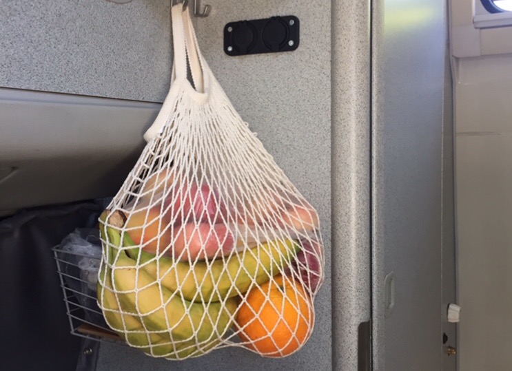

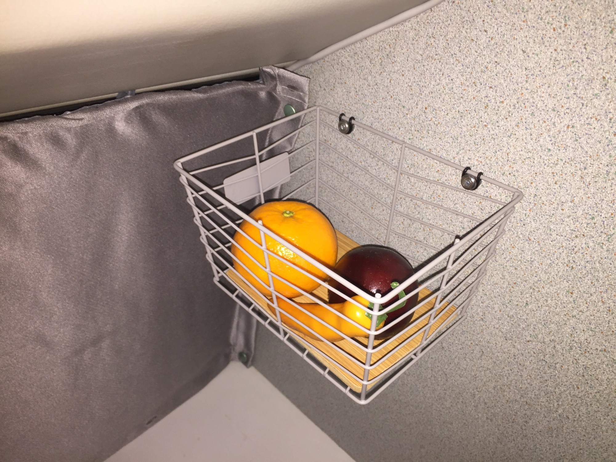

Y por último, una red colgante que en nuestro caso ulilizamos para la fruta.

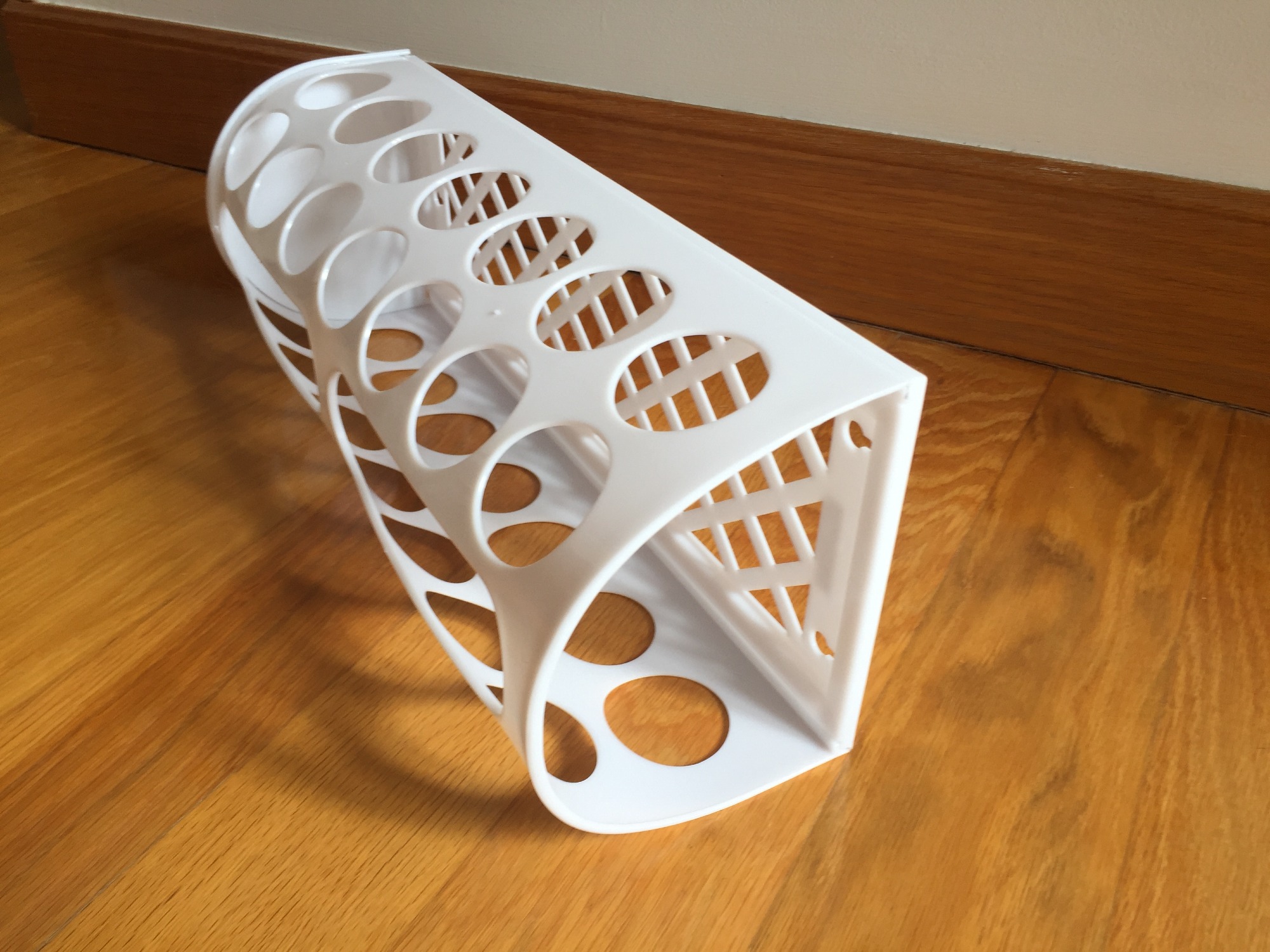

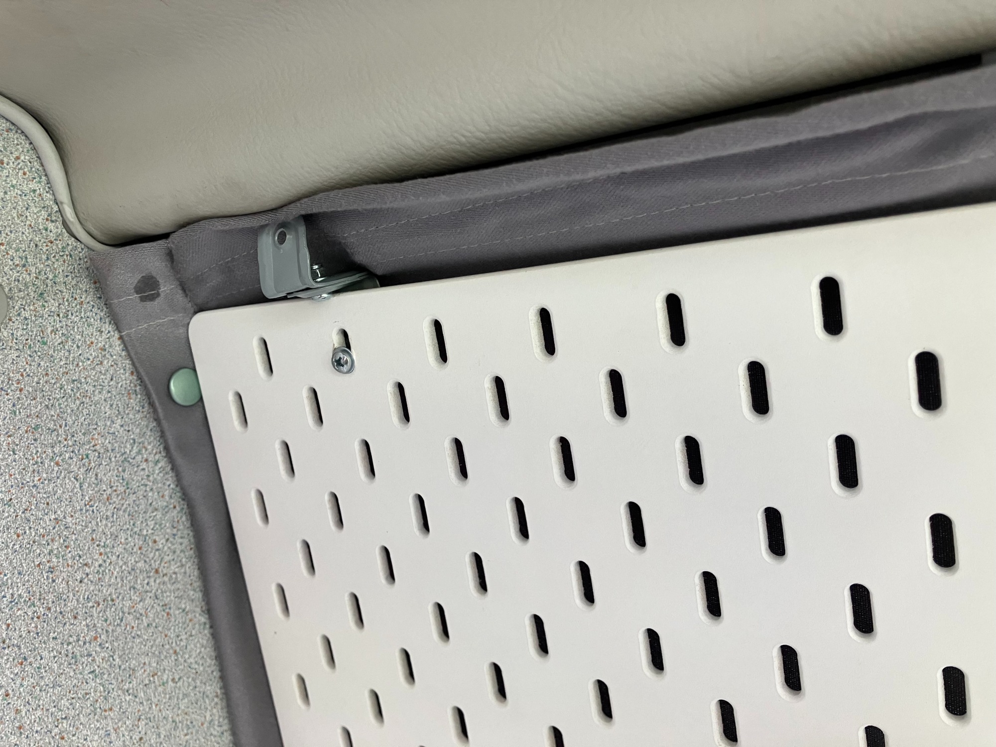

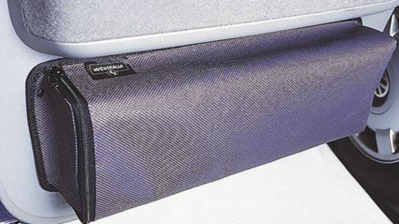

42. ZAPATEROS EN PUERTAS: Los llamaré zapateros porque ésta es la utilidad que nosotros les vamos a dar, pero lógicamente servirían para guardar cualquier otra cosa. La verdad es que hacía tiempo que tenía ganas de aprovechar el hueco muerto que queda entre las puertas y el escalón de acceso, siempre me ha parecido un espacio perfecto para guardar los zapatos y chanclas de los 4 y liberar así una balda del armario.
Hace unos años vi por la red algo similar fabricado por Westfalia, pero desgraciadamente estaba descatalogado hacía ya tiempo...
... así que me puse manos a la obra. Me consolaré pensando que el hecho de hacerlo a la carta, al menos me permite darle unas dimensiones optimizadas a mis necesidades, porque para guardar los zapatos necesito que todo sea de mayor tamaño.
Empezamos: para darle consistencia al conjunto, pocas veces ocurre, pero hay ocasiones en las que encuentras algo perfecto en todos los sentidos: peso ligero, forma/medidas ideales, material apropiado... pues bien, esta es una de esas ocasiones: un dispensador de bolsas será el esqueleto interno que le dará forma y consistencia a nuestro zapatero. Lo mejor: 2,90 €/unidad.
Para este brico hay una condición indispensable: saber coser o tener una suegra que sepa. Yo personalmente, he optado por la segunda opción, sin duda menos cansada, más segura e igual de barata  ;D . Para obtener un aspecto de automoción, le daremos un acabado en polipiel gris, igual que nuestras puertas. Es un material que queda muy bien integrado y acorde con la estética interior de la furgo, además de facilitar mucho su limpieza. Por dentro tuvimos que añadir una capa de tela acolchada para que a través de la tela de polipiel no se aprecien los relieves y huecos del dispensador de bolsas. En realidad se han cosido las dos telas entre sí (polipiel + acolchada) y se ha confeccionado una especie de funda a medida. Finalmente, una cremallera lateral con forma de media luna facilita el acceso a nuestro calzado.
Los he fijado con corchetes a los paneles interiores de las puertas; esto permite poderlos soltar y llevarlos a casa para meter el calzado que vayamos a necesitar el finde. Luego bajamos a la furgo los zapateros ya cargados, como si de una pequeña maleta se tratase.

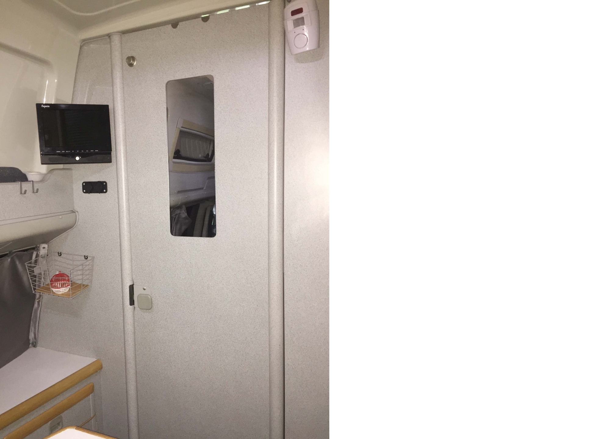

44. ALARMA PARTIENDO DE SENSORES DE APARCAMIENTO POR 15,10 EUROS: Voy a explicar cómo he hecho una alarma partiendo de un kit de sensores de aparcamiento, que se puede conseguir por apenas 11 euros en Ebay. Antes de nada debo agradecer al forero Alcasa su post **** http://www.furgovw.org/index.php?topic=262504.msg2996103#msg2996103 ****ya que fue él quien me dio la idea y me inspiró para hacer algo similar, aunque en mi caso es de "quita y pon" e infinitamente más cutre (uno tiene sus limitaciones).
La idea es que la alarma suene dentro de la furgo sólo en caso de que alguien se acerque más de lo debido y podamos pensar que supone una amenaza; a poco más de un metro empiezan las señales acústicas, cuya frecuencia se va acelerando a medida que el individuo se va acercando a nuestro vehículo.
MATERIALES:
- Kit de sensores de aparcamiento (11 euros).
- Un par de tacos de goma de los que se ponen en las patas de las sillas para no rallar el suelo, en mi caso de 2 cm de diámetro (4 unidades 0,60 euros).
- Un par de imanes de neodimio, en mi caso de 2 cm de diámetro (5 unidades 3,50 euros).
- Una clavija de mechero de 12V (la mía es reciclada pero las hay desde 1,25 euros).
Una vez llegado el kit de aparcamiento a casa, cogemos los tacos de goma y los lijamos por su parte inferior hasta dejar una superficie fina y lisa.
Su tamaño debe ser el mismo que el de los sensores, en mi caso 2 cm de diámetro, ya que estos tendrán que entrar haciendo cierta presión. Con un taladro y una broca fina hacemos al taco un agujero en un lateral, yo se lo hice casi a ras de su base (dejando 3 mm hasta la base, que es el grosor de los imanes que yo adquirí) y con un cutter hacemos una cruz en el mismo agujero, para facilitar el paso de la clavija del sensor. En el fondo del taco metemos el imán y pasamos el cable del sensor por el agujero que hemos hecho.
Es un imán muy potente que permite una fuerte atracción incluso a través del taco de goma, el cual hace una doble función: por un lado protege el sensor contra la lluvia y por otro, su vez, hace la función de proteger la carrocería y evitar marcas que no deseamos.
Primeras pruebas en la nevera de casa.
Una funda de un viejo reloj me viene al pelo para guardar todo el kit "antikakos" que además ocupa muy poco espacio en la furgo. Ahí se puede comparar con ese gran objeto de culto, la birra de 33 cl.
Los días que lo ponga, dejaré la centralita con el buzzer en la encimera y enchufaré la clavija de 12V a la toma de la batería auxiliar que la tengo justo al lado. En el exterior pondré los sensores en la forma convexa que hace la carrocería para meter la mano al abrir la manilla, creo que es donde están más protegidos del viento y la lluvia (eso ya es a gusto del consumidor). También hubieran quedado discretos en los bajos, pero corremos el riesgo de que el sistema salte con la presencia por ejemplo de cualquier roedor.
Tanto en un lado como en otro quedan bastante discretos, y por la noche imagino que pasarán más desapercibidos aún.

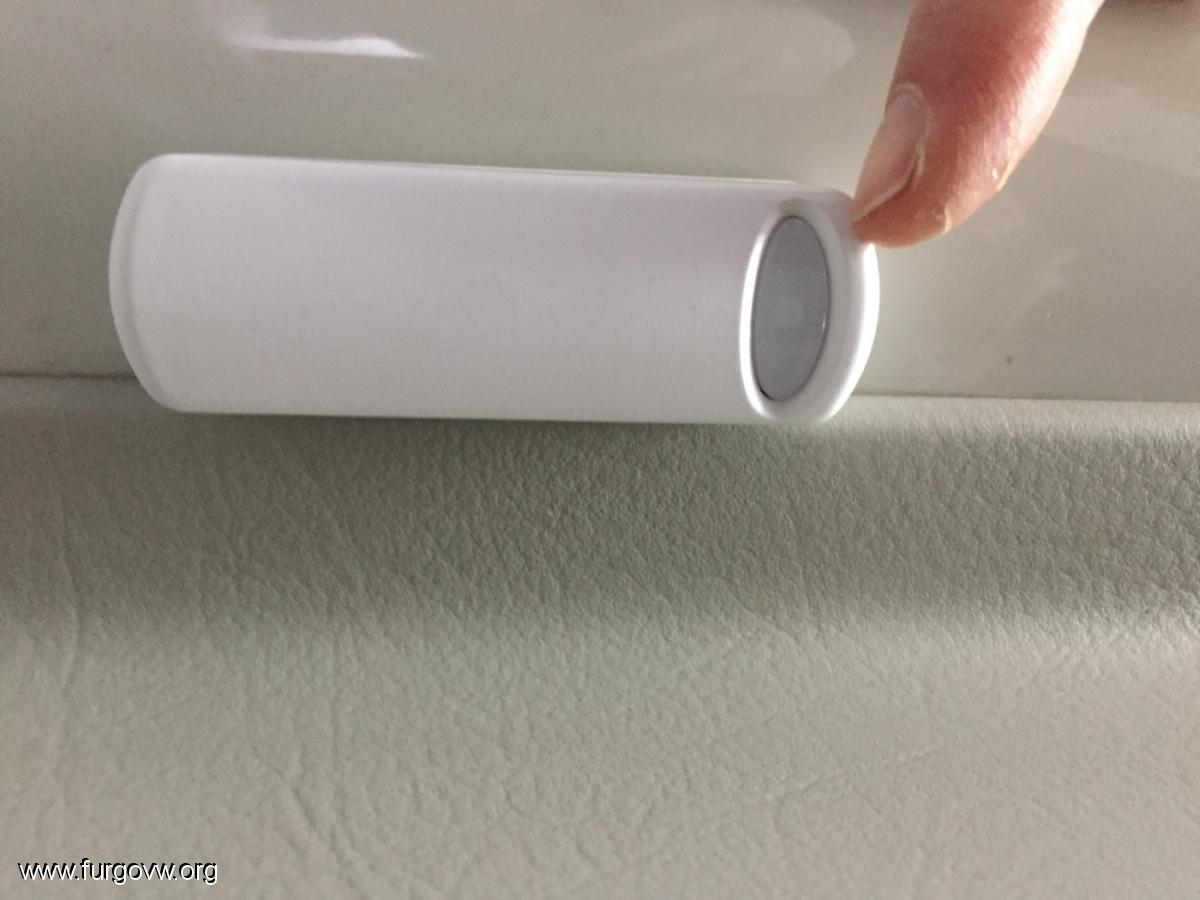

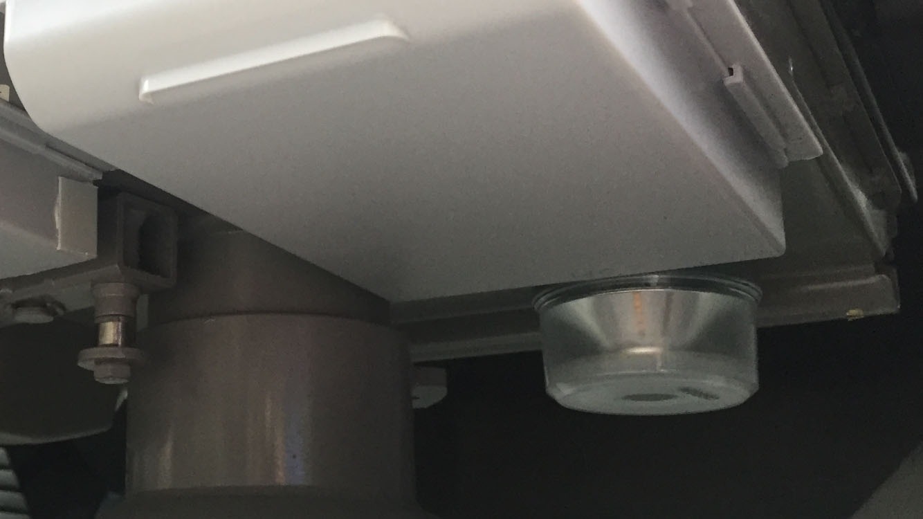

45. ILUMINACIÓN LED CON SENSOR DE MOVIMIENTO (BRICHORRADA III): El punto más crítico de nuestras furgos, en lo que se refiere a seguridad, es sin duda la puerta corredera; si nos intentan entrar a robar lo más probable es que lo hagan por ahí, por eso es la zona que más se debe proteger.
Una pequeña lámpara de 3 leds con sensor de movimiento incorporado, evidentemente no evita el robo, pero sí puede ahuyentar al posible ladrón. Se fija a la carrocería con el imán que incluye en su parte trasera. Tiene un alcance de 2 metros, lo cual significa que si alguien se acerca a menos de esta distancia la luz se enciende. Se puede incluso regular la intensidad de luz y el tiempo que queremos que esté encendida una vez salte. Esta luz también resulta útil como iluminación cuando por la noche tengamos que salir fuera por el motivo que sea, ya que se enciende en cuanto nos detecta.

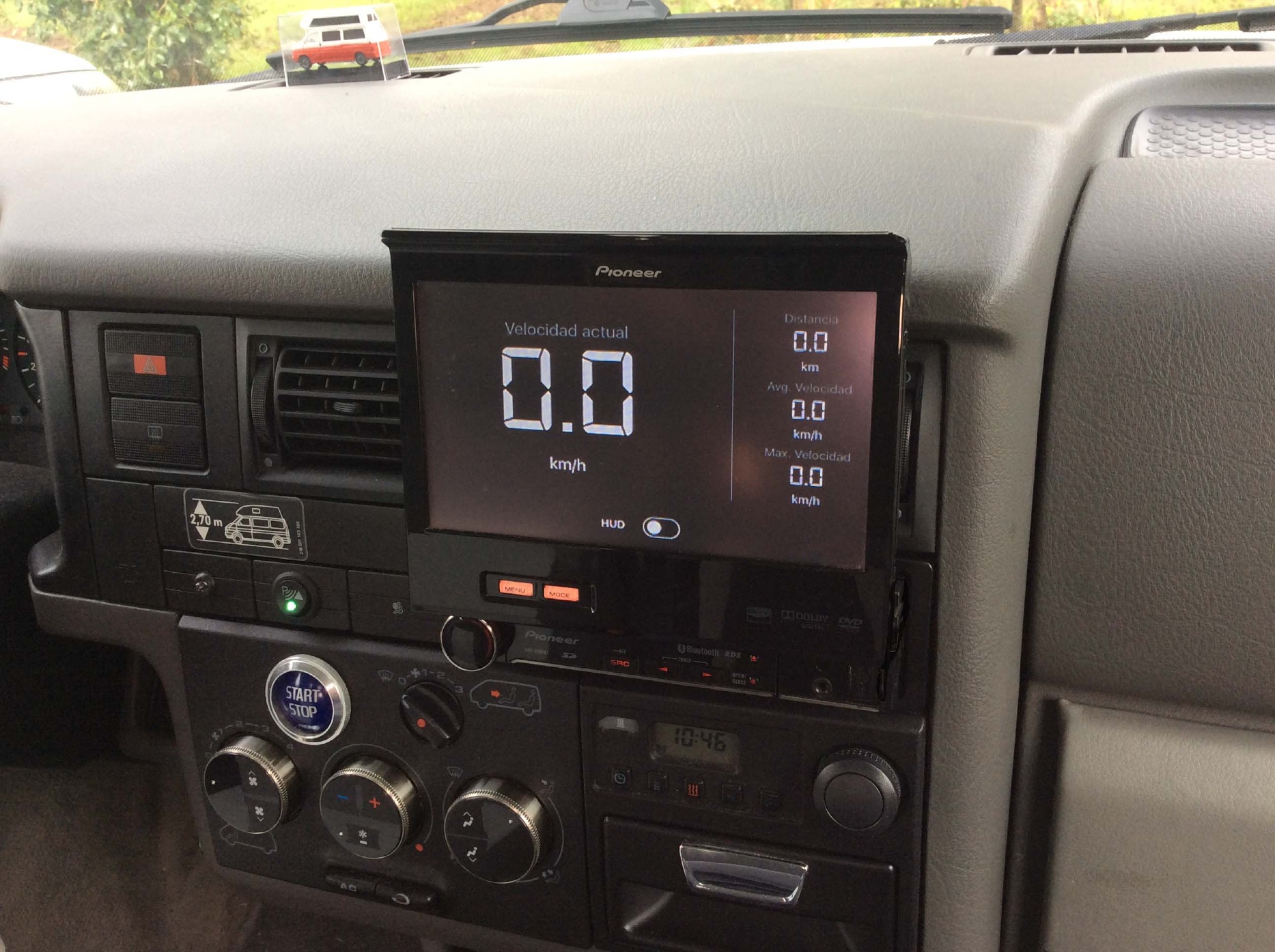

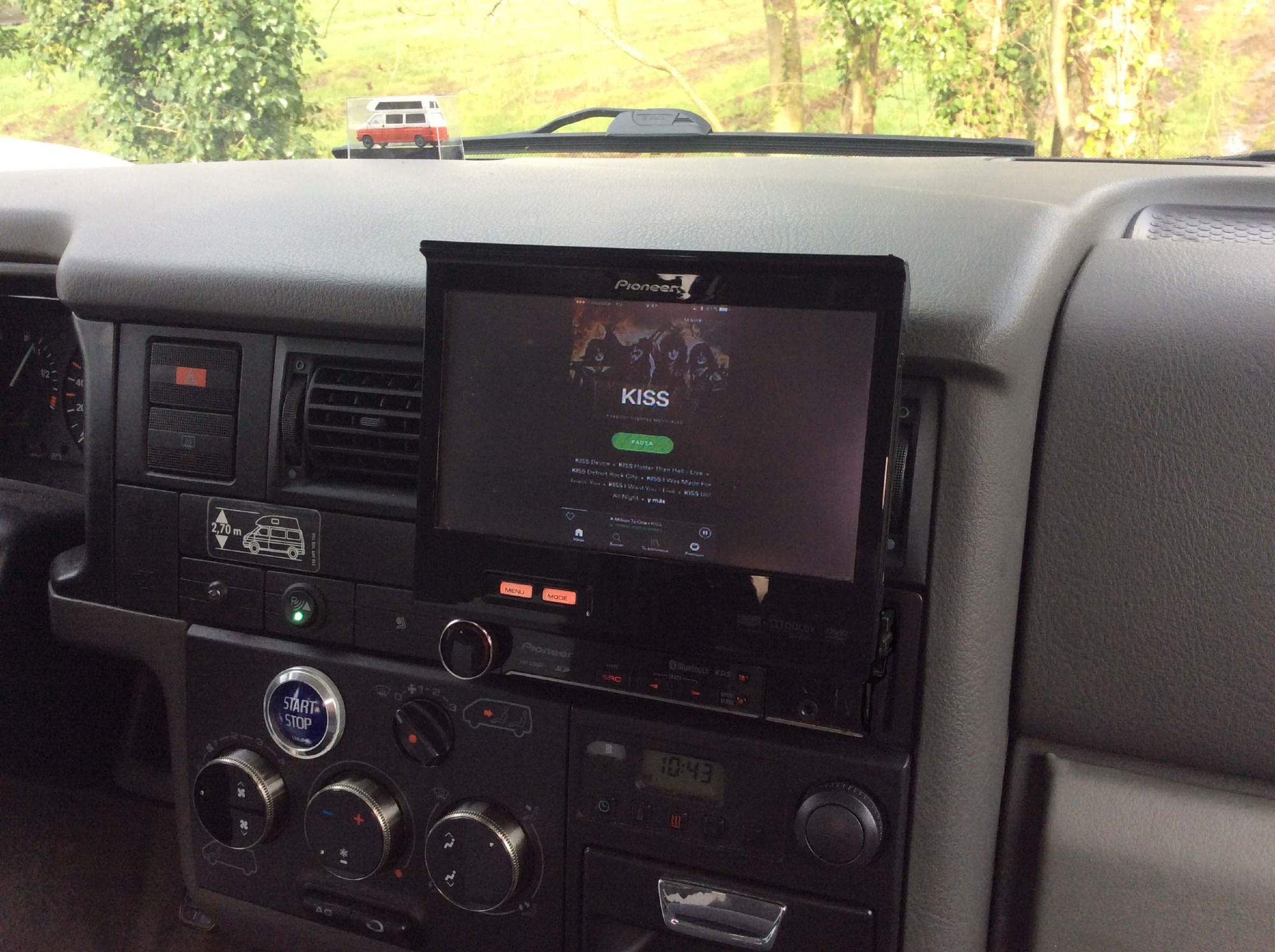

46. SISTEMA MULTIMEDIA: Me he propuesto tener todas las prestaciones del presente siglo en el autorradio de la furgo, así que me he hecho con un equipo multimedia de pantalla táctil.
El modelo que he elegido ha sido un Pioneer AVH 5200BT: es un modelo de 1 din con pantalla motorizada escamoteable de 7", ya que el salpicadero de mi furgo no está preparado para una fuente de doble din. Reproduce CD/DVD, y tiene Bluetooth, USB, entrada AUX, ranura para tarjeta SD... En este caso, el Bluetooth solo serviría para hablar por teléfono, ya que al no ser Bluetooth-Audio no se podría escuchar música por medio de este tipo de intercomunicación. Pero para poder escuchar música a través del móvil sin cables tengo un plan B muy mejorado con respecto al Bluetooth, porque lo que realmente te conecta con el mundo actual es la posibilidad de reproducir la pantalla del móvil (imagen y sonido) en la propia pantalla de la fuente Hi-Fi.
Actualmente, en los equipos compatibles esta función se consigue por medio de Apple Car Play o Android Auto (dependiendo del sistema operativo del teléfono) o mediante la función Mirror-Link, que es la que en mi caso me abrirá todo un abanico de posibilidades. De este modo, además de escuchar música en Spotify, también es posible visualizar en tiempo real la propia imagen que tengamos en el móvil duplicándola en la pantalla del equipo de música. Esto permite poder tener el navegador GPS, ver fotos/videos del teléfono o utilizar cualquier APP de ayuda a la conducción (radares, medias de velocidad, etc...) sacándole así el máximo partido.
Ciertamente, en Internet hay infinidad de radios chinas que albergan ya todas estas funciones por poco más de 80-100 Euros, pero las que yo he tenido ocasión de ver y oír en directo, sinceramente, me han parecido una porquería: la calidad de sonido es pésima (decir que yo soy bastante exigente con esto) y por lo que se ve apenas duran 1 ó 2 años. Por eso he decidido adquirir este modelo que, aunque tiene ya unos años, no deja de ser un equipo de alta gama. Eso sí, para conseguir integrar la función Mirror-Link he añadido un adaptador que va oculto dentro del salpicadero. Este adaptador es el encargado de captar la señal del teléfono vía Wifi y reproducirla en la pantalla de la radio.
El resultado es genial y no tiene nada que envidiar a los modelos de este milenio. Por un lado (lo más importante para mí) la calidad de sonido es excelente, pero además puedo utilizar la pantalla para muchísimas cosas más. Estos son algunos ejemplos:
Antes de nada, encendemos el equipo y aparece la pantalla de inicio que he personalizado a mi manera  ;D
... Y automáticamente, al conectarnos con el Mirror-Link se nos abre un mundo de posibilidades:
Lo que más me gusta es que ya tengo el navegador integrado. Yo utilizo Google Maps pero lógicamente se puede utilizar cualquier otra APP.
Y también la pantalla para la cámara de visión trasera, que se enciende al engranar la marcha atrás y que antes tenía integrada en el espejo retrovisor interior. Ahora queda mucho más grande y clara en la pantalla de 7".
Aunque dudo que le dé esta utilidad, puede también utilizarse como TV.
O como pantalla para poder visualizar las fotos/videos que hemos hecho durante el día.
O como fuente de audio para reproducir la música del teléfono por medio de cualquier aplicación tipo Spotify e incluso la escucha de Audiolibros para los más frikis.
También permite viajar con la información de cualquier APP de ayuda a la conducción, donde poder tener acceso a datos de velocidad media, kilometrajes, rádares... y hasta un Head Display.
O incluso navegar en Internet. ¿Os suena esta página?
Además, la pantalla desplegada no sobresale de la altura del salpicadero y no cubre ninguno de los elementos ni pulsadores; tan solo tapa 2 de las 3 salidas de aire frontales, lo cual tampoco supone ningún problema, puesto que permite la reproducción de música con la pantalla oculta. De hecho, el desplegado y la ocultación de la pantalla se genera automáticamente al poner o quitar la llave del contacto, pero también puede hacerse en cualquier momento accionando un botón.

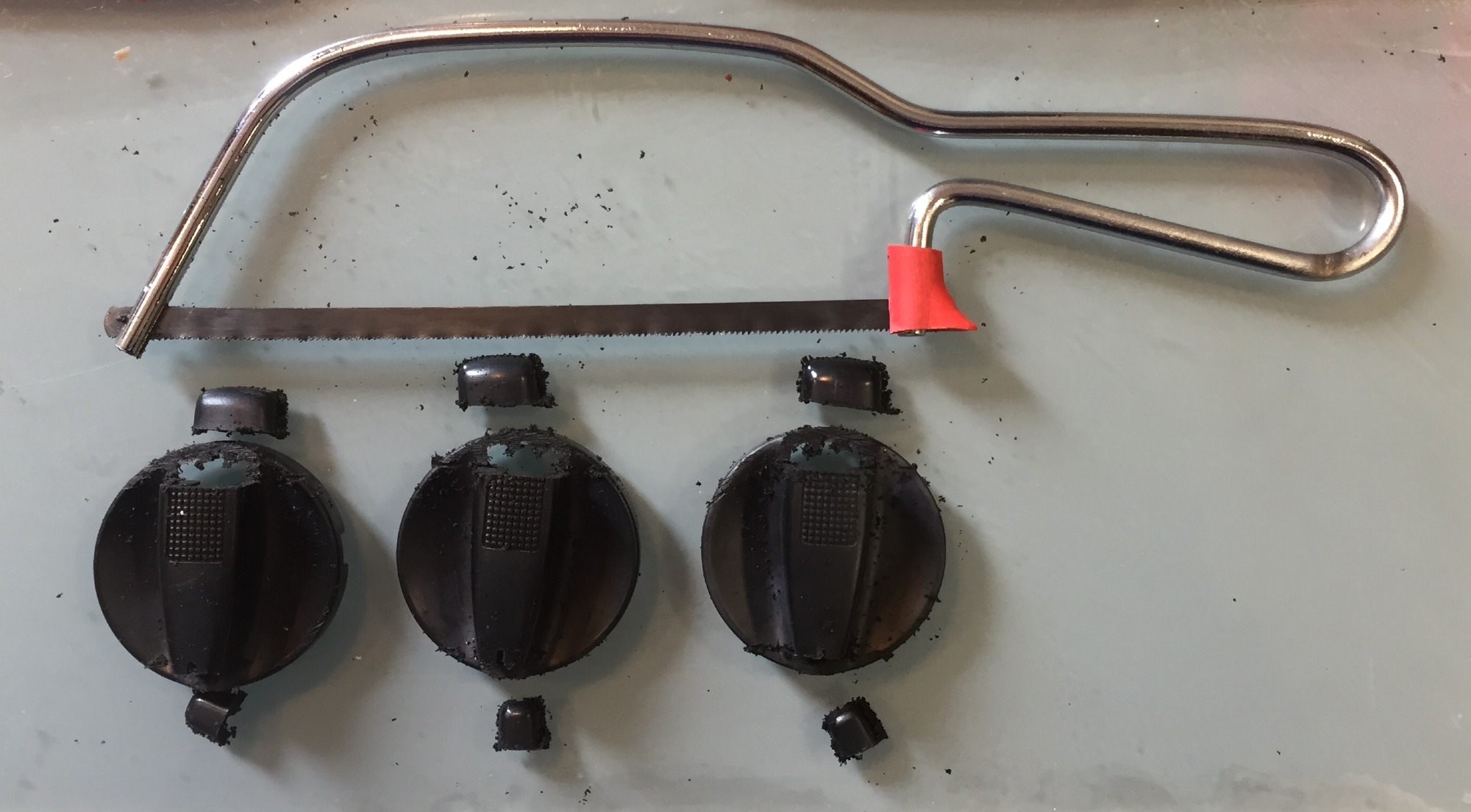

47. MANDOS DE CONTROL DE LA CALEFACCIÓN (BRICHORRADA IV): Brico apto sólo para los más Frikis, (como yo  ;D ). Tan solo es cuestión de modernizar un poco el diseño de los mandos de control de la calefacción imitando a los climatizadores de los vehículos actuales. Conseguí los mandos de un Golf III, que son exactos a los de la furgo, más que nada para conservar intactos los originales ya que era necesario cortarlos y pegar sobre ellos los nuevos mandos. Aunque no lo parezca, proceden de un horno doméstico.
El proceso es laborioso pero sencillo: Hay que quitar a los mandos del horno la pieza de plástico que lleva por dentro. A los mandos originales hay que quitarles un trozo por arriba y otro por abajo, lo suficiente para que puedan entrar en los nuevos mandos pero sin perder el anclaje que necesitan para hacer su juego correctamente.
Pegamos ambos mandos haciendo coincidir el punto de guía (la marca que señala la posición) con el punto de guía original, de este modo seguirán siendo igualmente funcionales (siempre digo que no hay nada como el "no más clavos"). Unas pegatinas de Aliexpress culminan su decoración, aunque aún no tengo muy claro si luce más con ellas o sin ellas.

49. LAMPARAS DE LECTURA EN TECHO: Viendo el buen resultado que ha dado la lamparita que ilumina la nevera, puse también unas lámparas de lectura para la cama de arriba. No sé lo que durarán, pero las ví en un centro comercial por 1 Euro y no pude dejarlas. En esta primera versión, las lámparas que elegí tenían un único led, un brazo flexible y un pequeño interruptor. La alimentación era por medio de una pila de botón. En principio venían con una pinza pensada para ponerla en el libro, pero es algo fácil de modificar: quitando la pinza las adapté para ponerlas con un adhesivo de doble cara.
La versión 2.0 incorporaba ya alguna mejora. Por un lado, cambié las lámparas por otro modelo con USB y 3 intensidades de luz. Estas ya no necesitaban pila, sino que iban conectadas a una Powerbank que puse con velcro, de manera que se podían retirar sin problema para cargar. Las lámparas tenían un interruptor táctil y funcionaban bastante bien, pero había que estar continuamente cargando la powerbank, lo que me llevó a pensar que lo mejor sería volver a la pila tradicional.
Pero muchas veces lo más sencillo y elemental puede ser también lo más práctico. Para la versión 3.0 me encontré en un centro comercial estas pequeñas luces de lectura plegables. Tienen un diseño minimalista y compacto, lo que permite aprovechar el espacio superior al máximo ya que las versiones anteriores a veces molestaban a la hora de acceder a la cama de arriba. Estas pequeñas lámparas de poco más de 3 Euros posiblemente constituyan la versión definitiva. Realmente no sobresalen nada y no molestan en absoluto ya que se pliegan al estilo "Transformer" y se minimizan tanto en dimensiones como visualmente. Además permiten elegir entre 2 intensidades de luz para optimizar el ahorro energético.

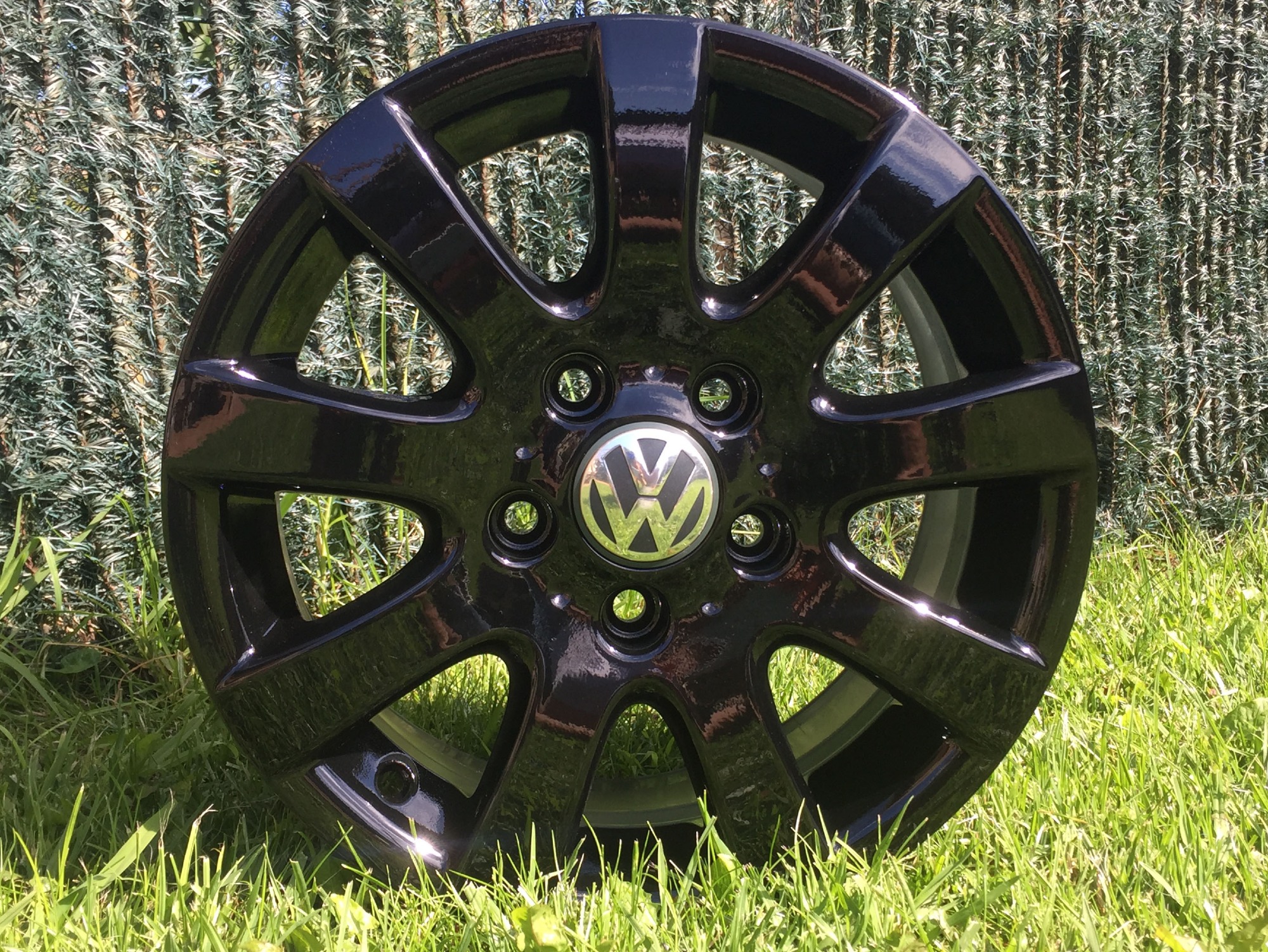

50. PINTADO DE LLANTAS: Lo hicimos antes de pintar la furgo y antes de cambiar los neumáticos, por lo que no era necesaria la sobreprotección de elementos cercanos. Tan solo se necesitan un par de cepillos de alambre para lijar bien las llantas para después limpiarlas bien con agua y jabón. Una vez secas, se protegen las tuercas con cinta de carrocero y se tapa el buje y los orificios con periódicos viejos, para que la pintura no llegue al disco del freno. La tarea es tan sencilla que se lo encargué a la becaria de casa, trabaja fino y solo a cambio de una tarde de parque  ;D .

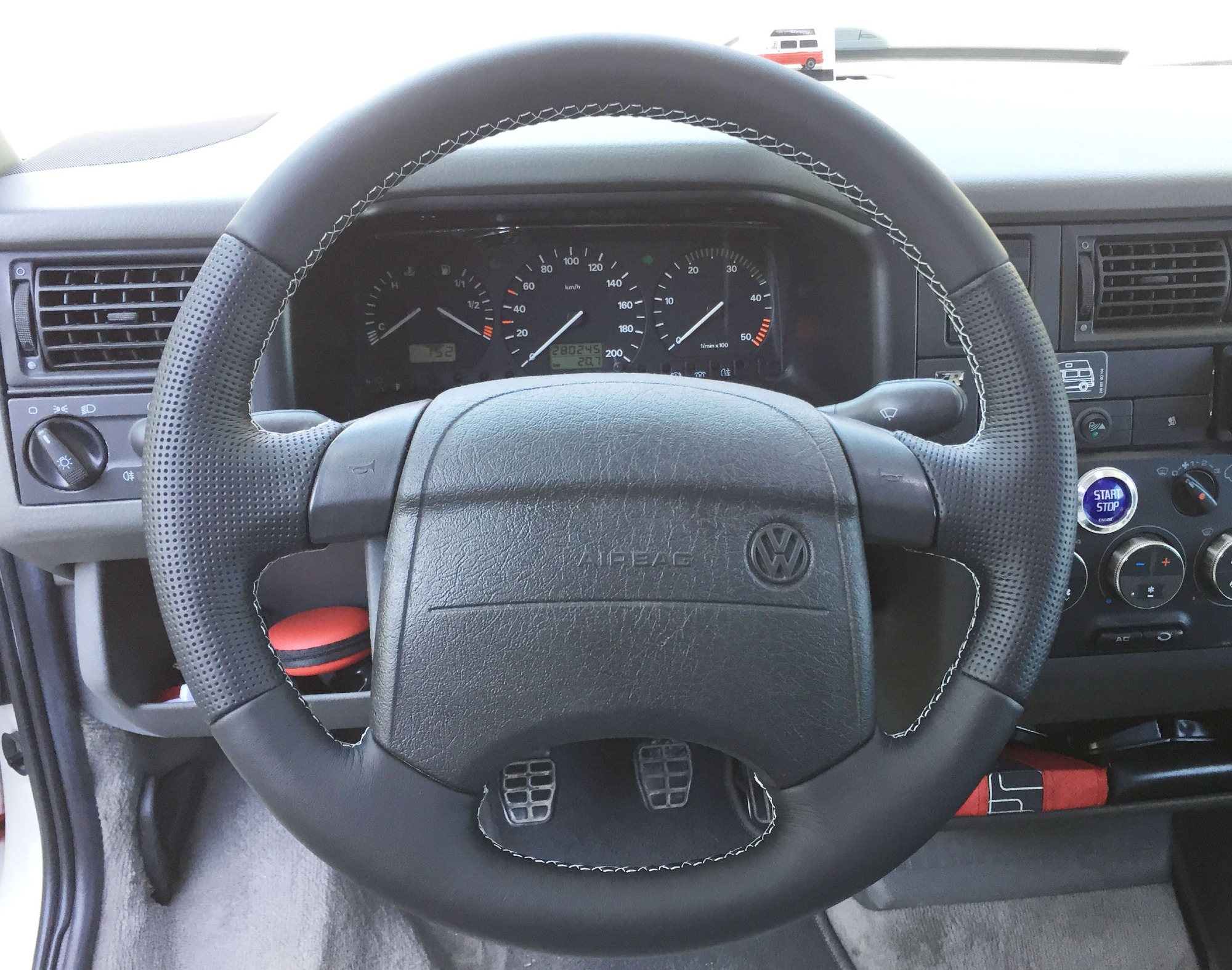

53. VOLANTE TAPIZADO EN CUERO: Ya tenía ganas de hacer esto, pero nunca encontraba el momento para dejar la furgo unos días sin volante, (estilo Mr. Bean ;D ). Es evidente que el encierro pandémico del maldito 2020 ha sido el momento ideal. La verdad es que es increíble lo que ha cambiado no solo la imagen del volante, sino también el confort general a la hora de conducir. Lo mandé tapizar combinando dos tipos de cuero, uno de ellos liso y el otro con microperforado. El color del hilo de la costura lo elegí en gris claro, muy parecido al tono claro de los asientos y del tapizado interior que puse en las puertas. Además, aumentó un poco el grosor del aro, lo cual hace de la conducción una experiencia mucho más confortable y agradable.

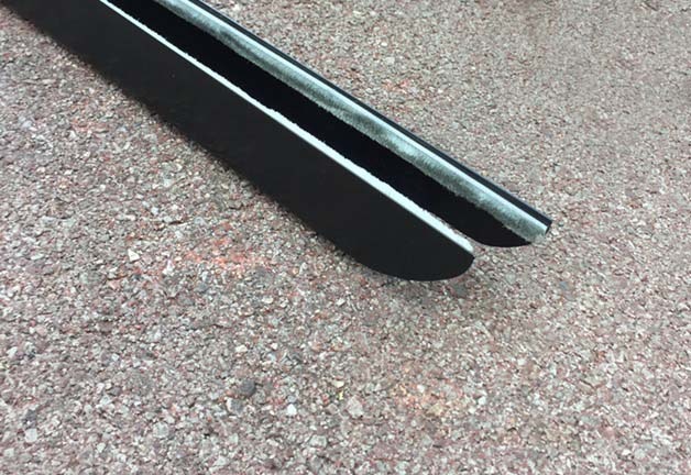

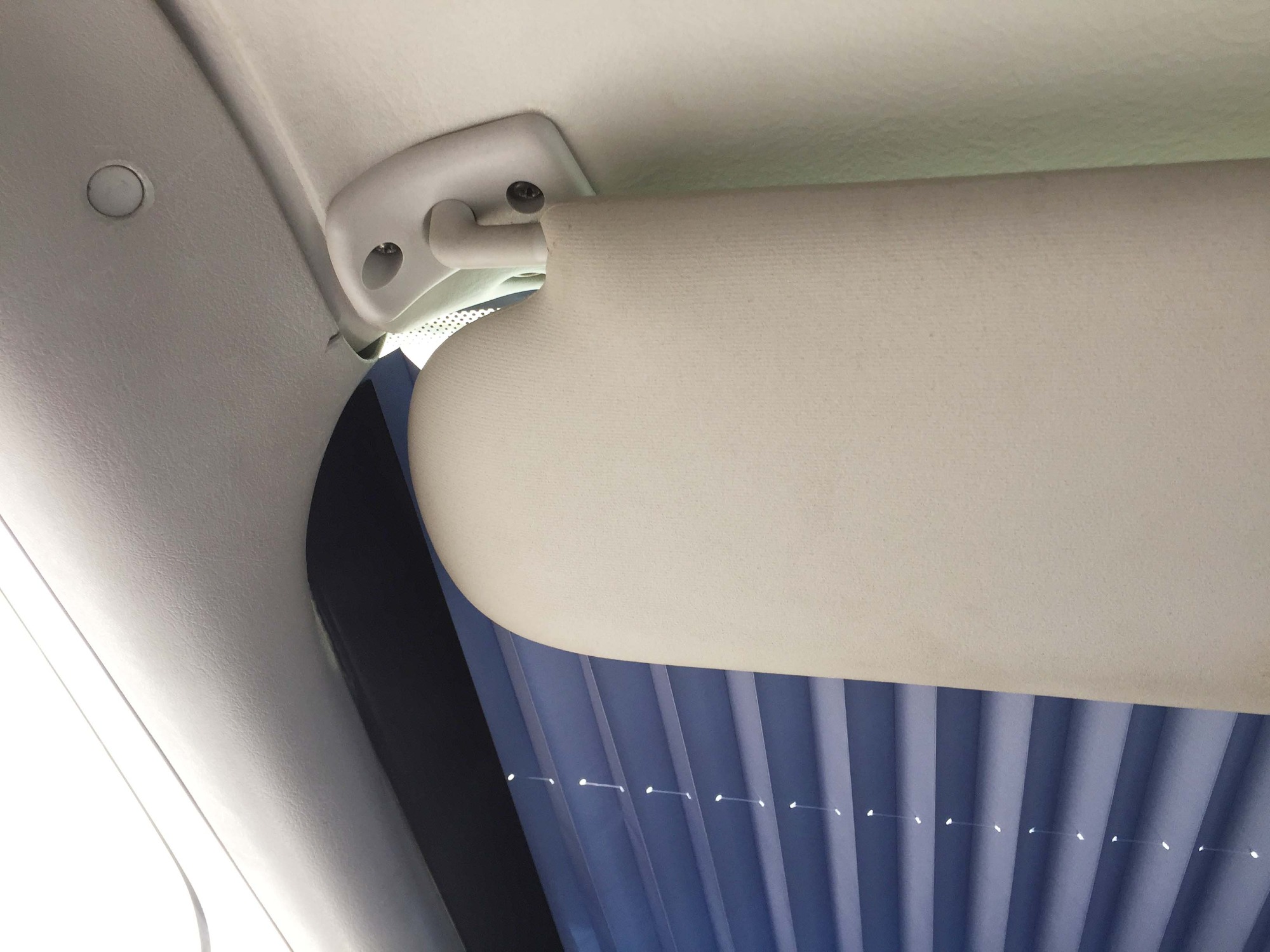

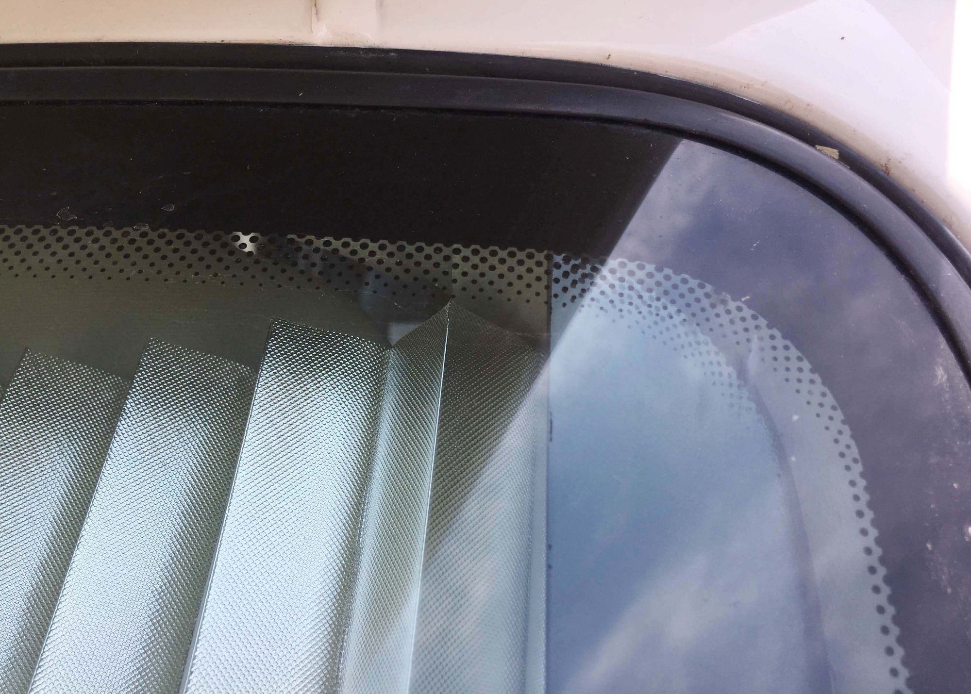

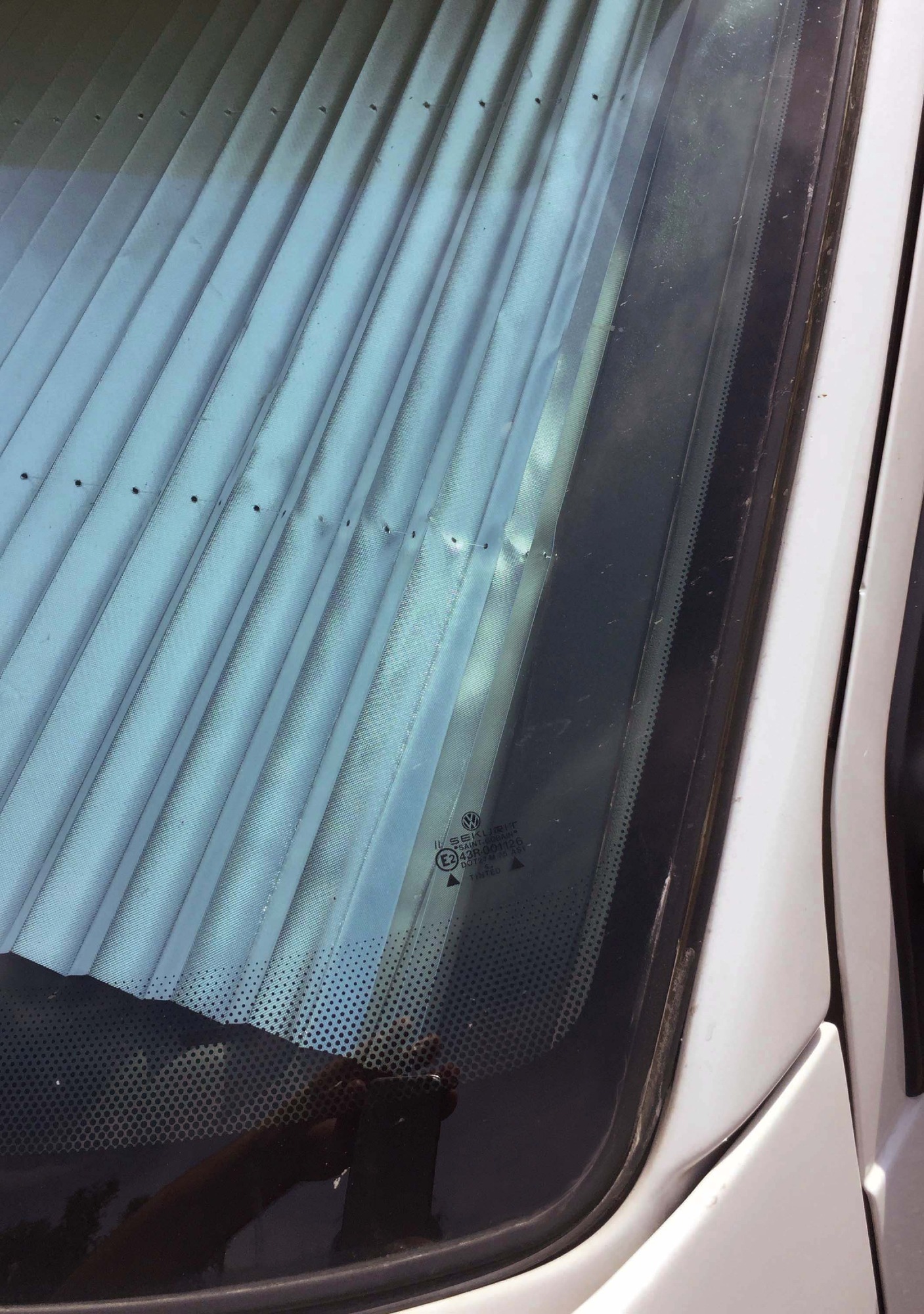

54. OSCURECEDORES TIPO REMIS "HOMEMADE": Normalmente me suelo coartar a la hora de otorgar la denominación de "brico" a la mayoría de las cosas que hago en la furgo, pero en este caso sí, dadas mis escasas habilidades me atreveré a darle el título de "BRICO" con todas sus letras en mayúscula ;D . Se trata de plagiar los famosos oscurecedores (llámense persianas, cortinas...) de la marca Remis, no solo por el precio tan salvaje que tienen, sino porque en realidad tampoco los fabrican para la VW T4. Los he hecho únicamente para la luna delantera, ya que hacer algo compacto y medianamente estético para los laterales no parece nada fácil, así que para las ventanas laterales seguiremos con los tradicionales aislantes de ventosa.
Me encontré en Internet con estos parasoles retráctiles cuyo diseño, inevitablemente, recuerda a los tan envidiables Remis. Así que pedí 2 unds. de 65cm de altura. Una vez en casa, sorprende su calidad así como sus cualidades aislantes y oscurecedoras. Vienen pensados para colocarlos con ventosas sobre el propio cristal, algo que yo he modificado por completo.
A diferencia de los Remis originales, estos son retráctiles y se recogen automáticamente en los costados. La T4 es perfecta para ocultar los oscurecedores recogidos en los laterales, porque la forma interior del pilar A se abre hacia el exterior, lo cual les confiere una ubicación discreta sin restar un ápice de visibilidad. Por lo demás, el material es muy similar al de los Remis originales de Dometic; lo bueno es que éstas, por la parte exterior tienen un acabado plateado para reflejar los rayos del sol de manera más efectiva.
En cuanto a la instalación, he prescindido de las varillas que suelen montar los Remis. El motivo es que me gusta tener el salpicadero limpio y vacío de elementos adicionales que supongan un "pegote estético", así que no ha sido necesario hacer en las cortinas ningún tipo de agujero, puesto que se mantienen perfectamente apoyadas sobre el retrovisor y con los parasoles puestos (las T4 además tienen unos parasoles de gran tamaño). Para optimizar el apoyo en la parte baja, he puesto en el salpicadero un trocito de canaleta adaptado a sus formas y ya de paso delimitar exactamente la zona central. Finalmente, un par de imanes de neodimio son los que se encargan de la unión entre las dos cortinas en el centro de la luna.
Para ocultarlos cuando estén recogidos, les he hecho un cajeado con perfiles de PVC (también llamados ángulos, cantoneras, esquineras...). Esto ha sido lo más laborioso, pero será también lo que le dará al brico un aspecto mucho más "premium" ya que los he hecho desde arriba hasta abajo adaptando sus formas a las curvaturas del techo y del salpicadero; pero sin duda, aquí es donde radica el éxito del brico, porque ésta es la clave para obtener un acabado perfecto y que parezca un elemento de origen. Decir que no encontré perfiles de 4 cm en color negro, así que tuve que comprarlos en blanco y pintarlos para integrarlos estéticamente (esto ya sabéis que no tiene mucho misterio: lija muy fina para abrir el poro, spray de imprimación de plásticos y spray de pintura negro satinado). Para rematarlo aún con más precisión, en el interior de los perfiles he añadido un burlete de ventanas, de esos adhesivos de pelillos cortos que permite ocultar el hueco que queda entre el perfil y la cortina, pero que no opone ninguna resistencia a la hora de plegar/desplegar el sistema. Estoy súper contento con el resultado final, ya que tanto funcional como estéticamente me parece que ha quedado inmejorable.
Bueno, van las fotos que es lo que interesa. Ahí está el perfil ya terminado, dentro del cual va insertada la cortina con su mecanismo.
Y este ha sido el resultado. Tanto exterior como interiormente estoy más que satisfecho.
Ya no tenemos que llevar el armatoste del aislante delantero guardado en la cama de arriba. Además, la comodidad y rapidez para oscurecer la furgo es cuestión de segundos.

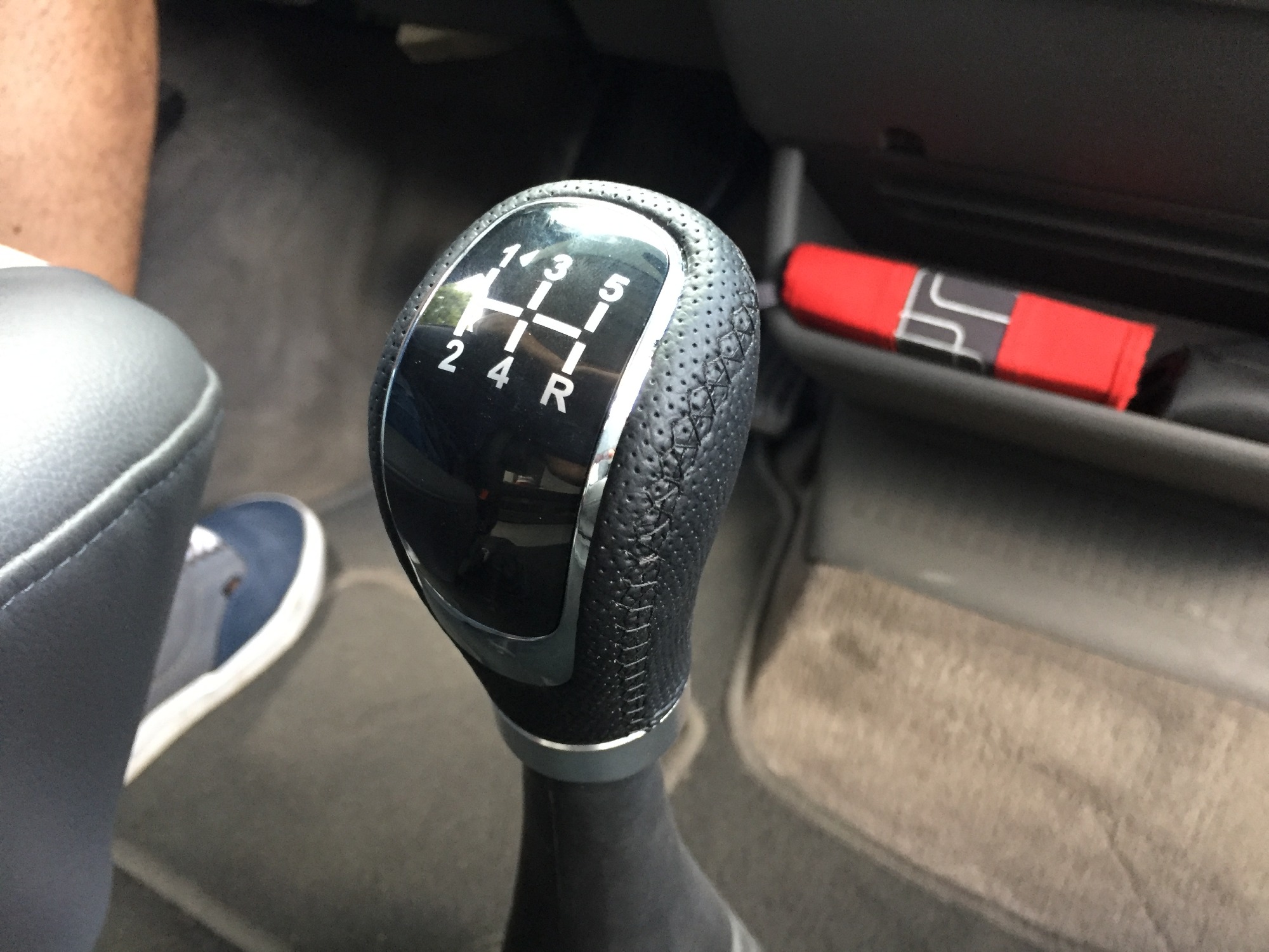

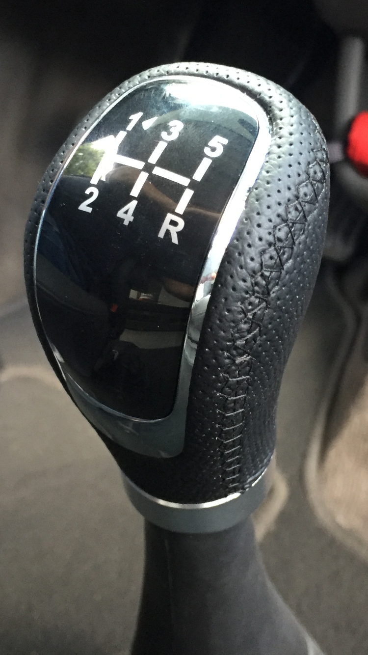

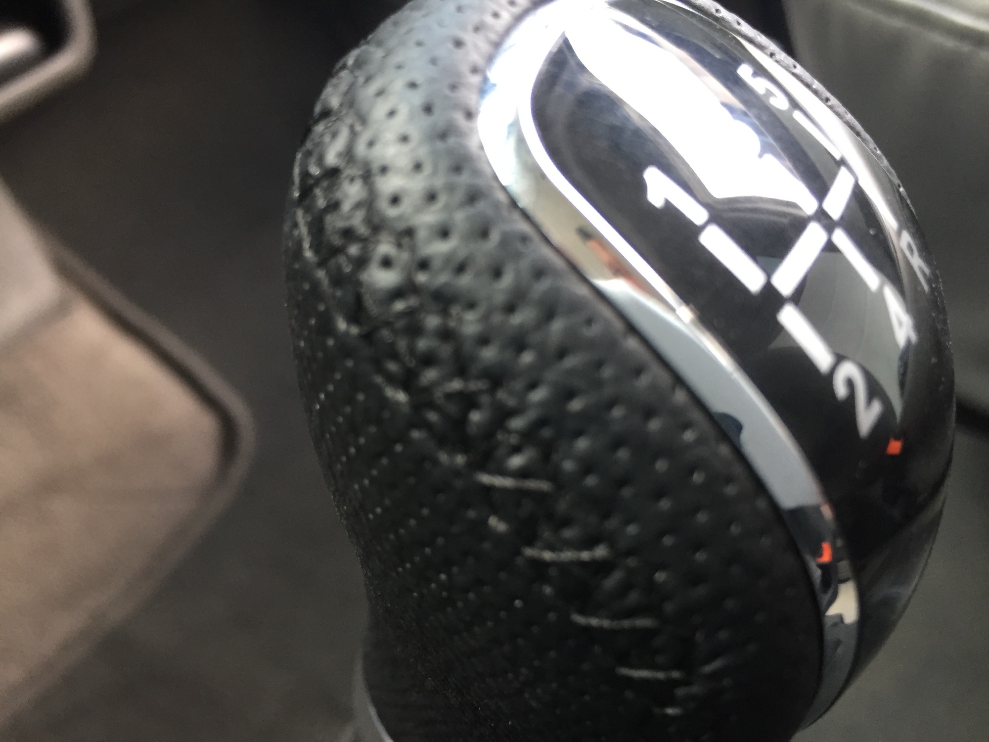

55. SUSTITUCIÓN DEL POMO DEL CAMBIO: Ahora que el volante y el freno de mano están tapizados en cuero, el pomo original de plástico desmerecía un poco el interior y no parecía que estuviese a la altura. Por eso decidí cambiarlo. En un principio pensé en la pieza original de las últimas T4, un modelo muy parecido al que traía mi furgo pero forrado en cuero. El problema es que el atraco en la VW ascendía a los casi 60 pavos .confuso2 . Por eso he colocado uno universal, relativamente discreto pero con un aspecto más moderno y lujoso. Está forrado en cuero, no sé si será piel sintética o de culo de mono, pero el caso es que es piel microperforada a juego con el acabado del volante, rematado con una doble costura y de calidad aceptable. Es además muy agradable al tacto. Con el propio pomo venían tres chapitas diferentes, así que siempre hay una que corresponde al esquema de la caja de cambios.

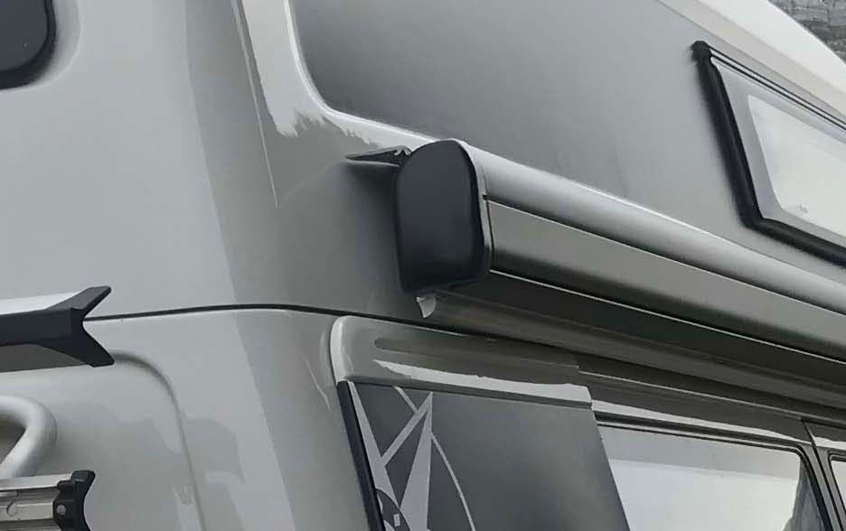

56. AISLANTES EXTERIORES: ventilar la furgo a pleno sol es perfectamente posible. La clave está en abrir las ventanas (mejor si abrimos más de una para generar corriente) y al mismo tiempo evitar que por ellas entre el sol. Los aislantes exteriores que hemos fabricado se han pensado para ser colocados por el exterior de las ventanas superiores. Se sujetan mediante una goma y un enganche de sujetador (sí, un sujetador de esos ;D ).
Pero además nos aportan un par de servicios extra:
Cuando el sol pega del lado izquierdo, solemos ponerlos también en la ventana abatible de abajo, ya que su longitud es prácticamente la misma que la de las ventanas de arriba.
Incluso a la hora de dormir, sería posible darles otra utilidad como aislantes del frío, poniéndolos entre el cristal y la cortina interior.

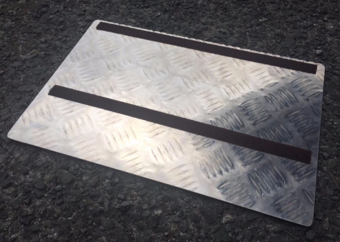

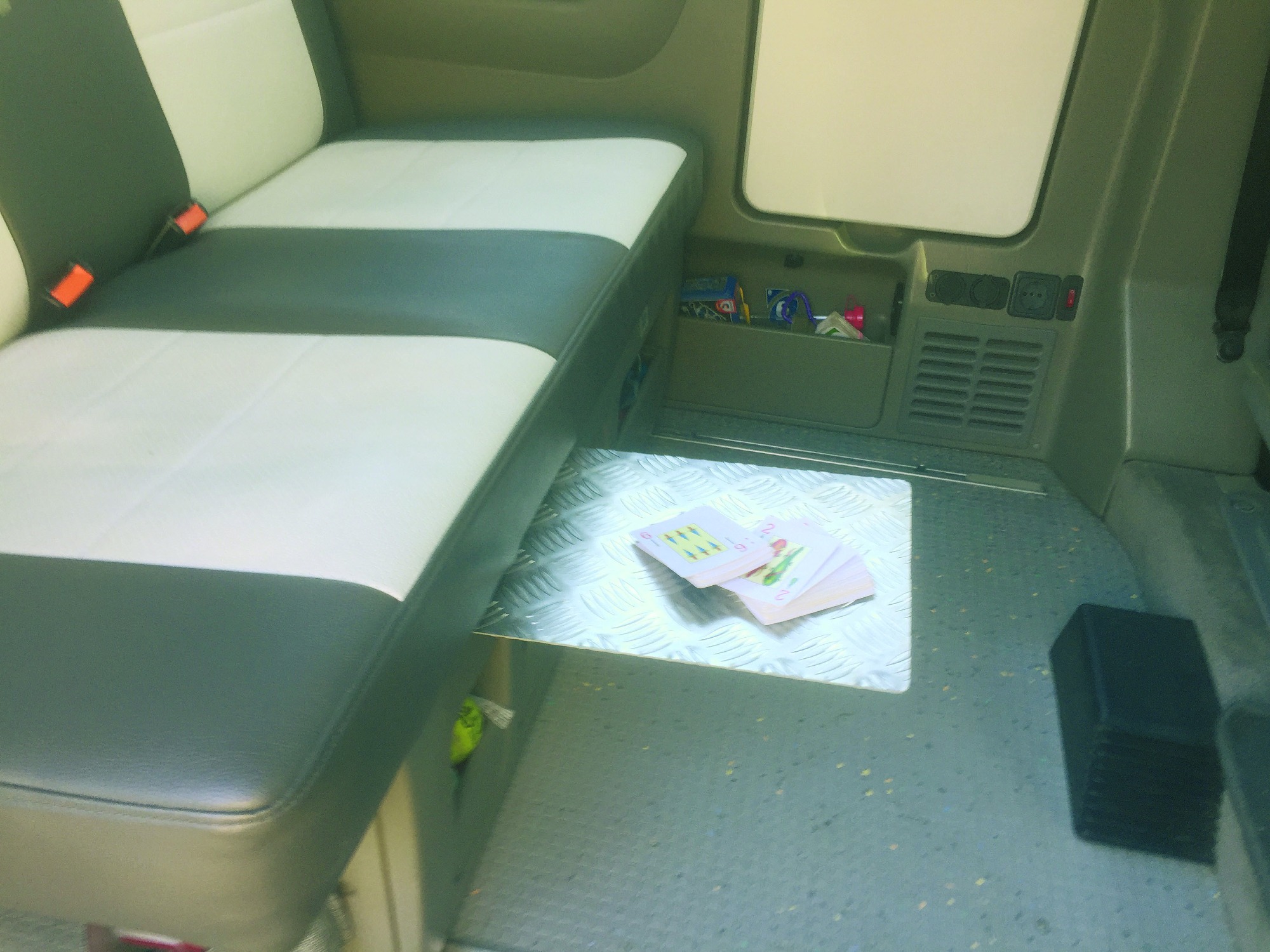

57. MESITA MULTIFUNCIONAL: Cuando el espacio escasea, una de las mejores maneras de optimizarlo es dar más de una utilidad a lo que ya llevamos en la furgo. En este sentido, la base sobre la que solemos poner la cocina exterior es un claro ejemplo:
Si no necesitamos sacar la cocina, la propia base por sí sola ya constituye una mesa adicional. Para ello, solo debemos ponerla con los enganches que tenemos para su sujeción el carril de la puerta corredera.
También puede asentarse en la cama de arriba como mesita de lectura.
Otra utilidad que le hemos encontrado es montarla en la propia mesa de la furgo (que es la misma que usamos fuera) para poder obtener así una extensión adicional.
O incluso como mesita de centro para que las peques puedan dejar los juegos mientras viajamos. Basta con encajarla en la ranura que queda entre el asiento y el arcón.
¡Y lo mejor: todo ello sin llevar ningún otro artilugio que reste espacio!

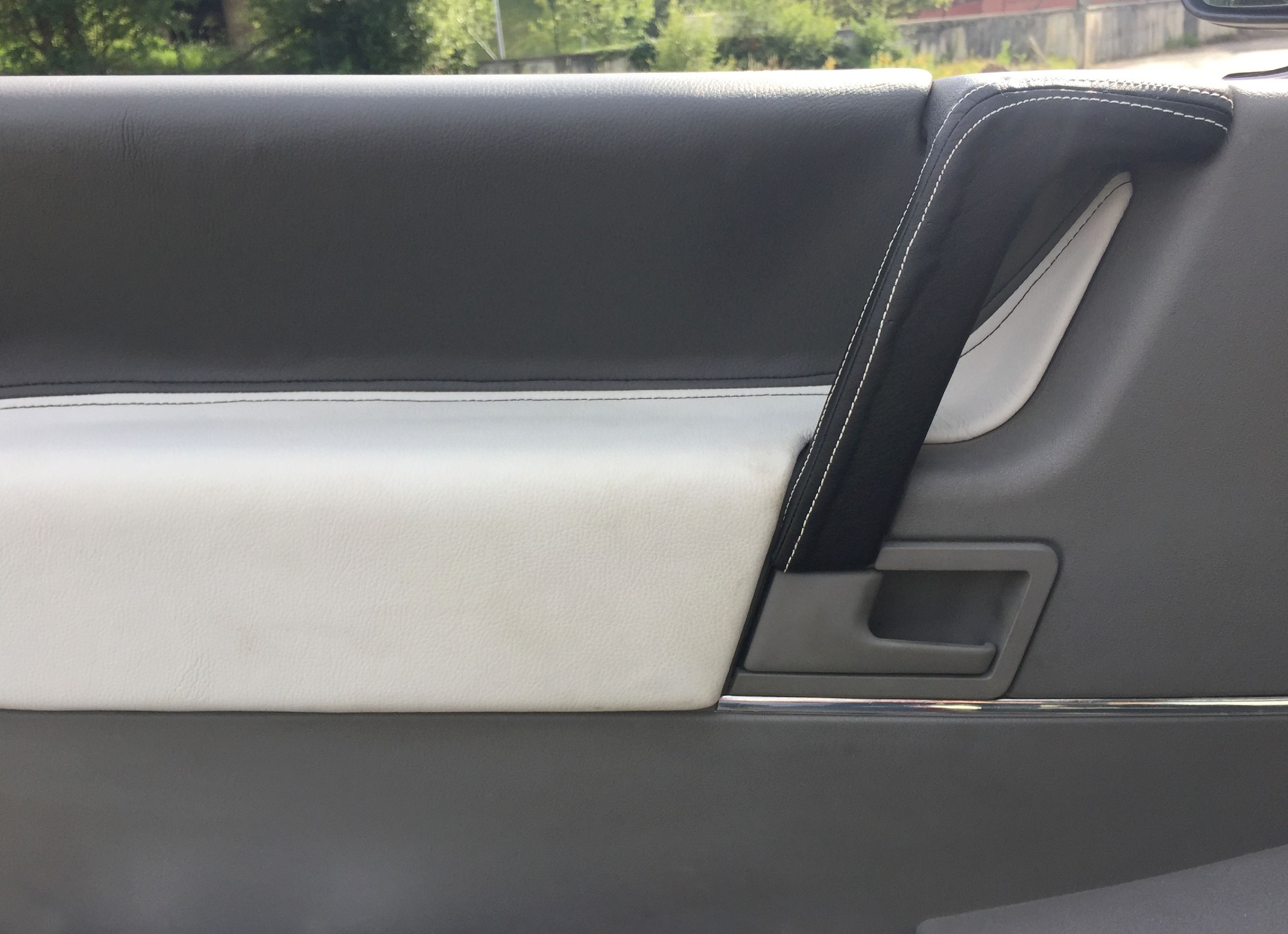

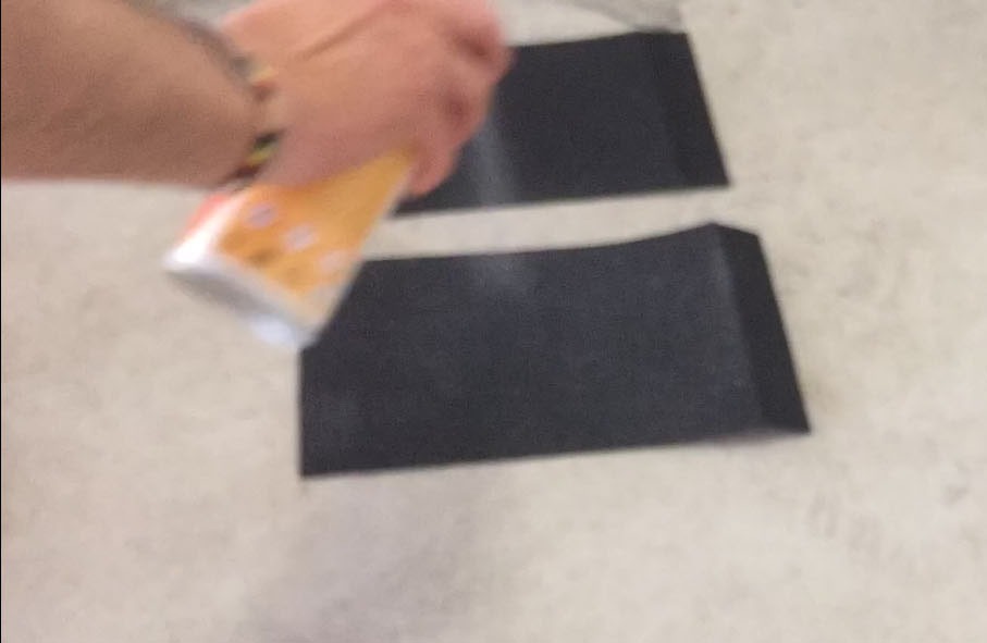

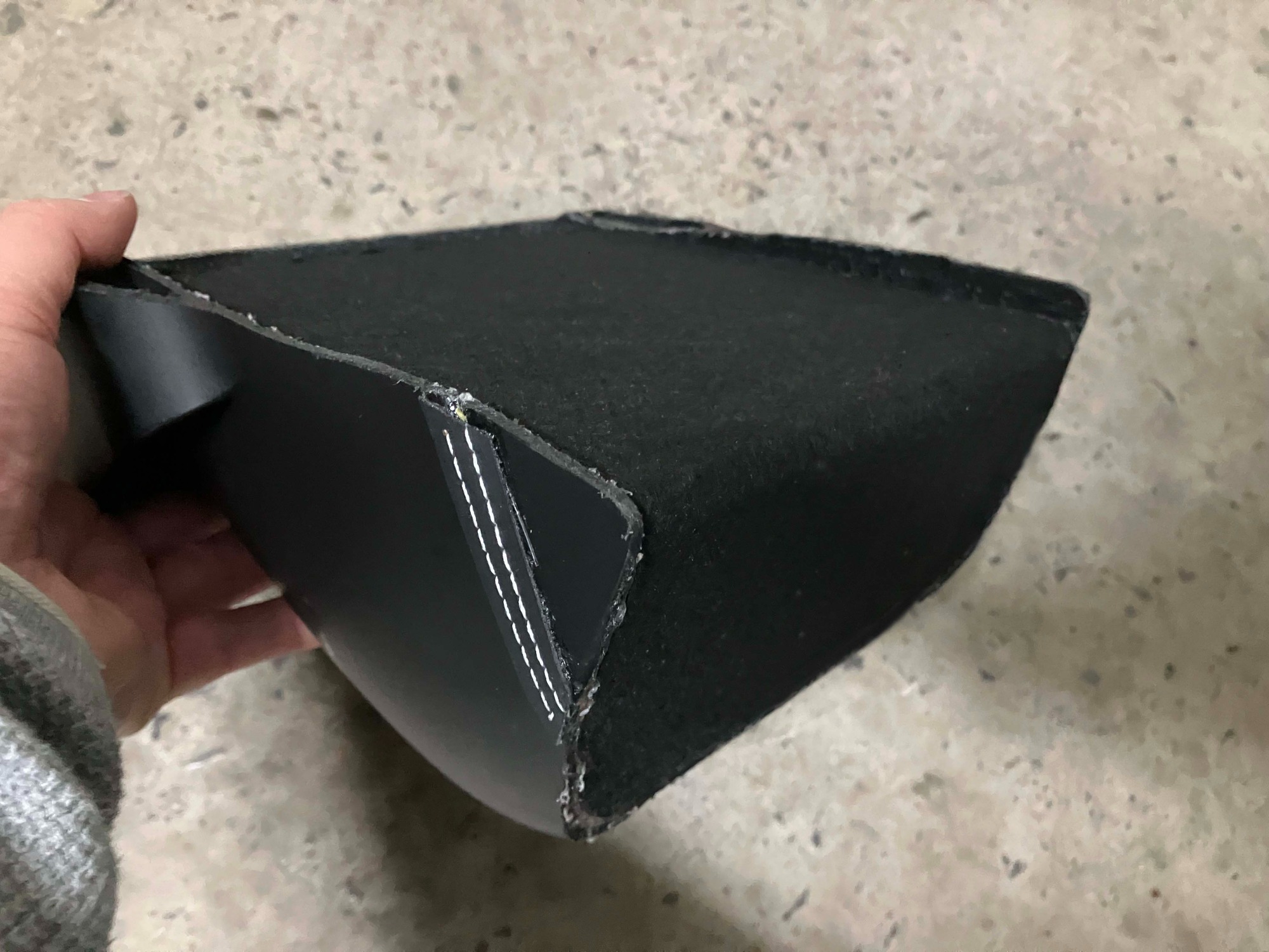

58. TAPIZADO DE LOS TIRADORES INTERIORES DE LAS PUERTAS: Después del cuarto de siglo de vida, es evidente que hay plásticos en las T4 que no tienen un buen envejecer. Los tiradores interiores de las puertas son un claro ejemplo de ello, puesto que suelen estar ajados y descoloridos en casi todas las unidades. La solución que he encontrado ha sido tapizarlos en cuero para, ya de paso, darles un aspecto más actual y lujoso. Ya tapicé el interior de las puertas en dos tonos grises de polipiel (con el mismo material de los asientos) pero en este caso, lo que quiero es hacer los tiradores en negro para hacerlos destacar y encontrar así cierta armonía con los contrastes gris y negro del salpicadero. Después, una doble costura decorativa en gris muy claro (casi blanco) unirá las 2 piezas y constituirá un conjunto bien integrado y en armonía con el tono claro del interior de las puertas y los asientos, así como con la propia costura del volante; estos pequeños detalles y el equilibrio estético es algo que suelo tener muy en cuenta.
Tengo unos cuantos retales de cuero guardados, los que andamos en moto tenemos ventaja en esto ;D . En este caso he escogido un material muy fino y moldeable para que se adapte bien a todas las formas y curvaturas de las piezas y no tener problemas a la hora de volver a montarlas.
Primero desmontamos el tirador y hacemos una plantilla con cinta de pintor. Luego es cuestión de calcar esa plantilla en el cuero que vamos a utilizar y llevárselo todo a mi suegra, que es la que cose  ;D .
Antes de proceder al tapizado, es necesario lijar los tiradores para que el adhesivo agarre bien. Yo después los fregué con Fairy y una vez secos los limpié con alcohol para eliminar restos de grasa.
Utilizaré un adhesivo de contacto en espray para no crear grumos que se podrían llegar a palpar a través del cuero, ya que como digo, el material debe ser delgado para facilitar su tapizado y adaptación.
Luego es cuestión de aplicar el adhesivo, esperar un par de minutos y pegar el cuero, teniendo especial cuidado para que la costura quede recta, siguiendo la forma y la curvatura de la pieza. Una vez seco hay que cortar los restos sobrantes dejando una pequeña solapa para poder volver a encolar en su interior. También hay que cortar la tela a la altura de las pestañas para dejarlas libres y que puedan volver a encajar sin problema.
Después, volver a aplicar adhesivo en el interior y doblar las solapas hacia dentro. Esto es lo más difícil de todo, pero con esmero y paciencia se hace bien, ya que el cuero tiene cierta flexibilidad y se adapta a la forma que se le quiere dar. Las esquinas es lo que más me costó.
La verdad es que una vez terminado, contrasta mucho el aspecto chapucero del interior con lo bien que han quedado por fuera. La operación parece que ha resultado ser un éxito y para ello las fotos hablan por sí solas.

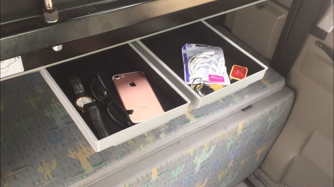

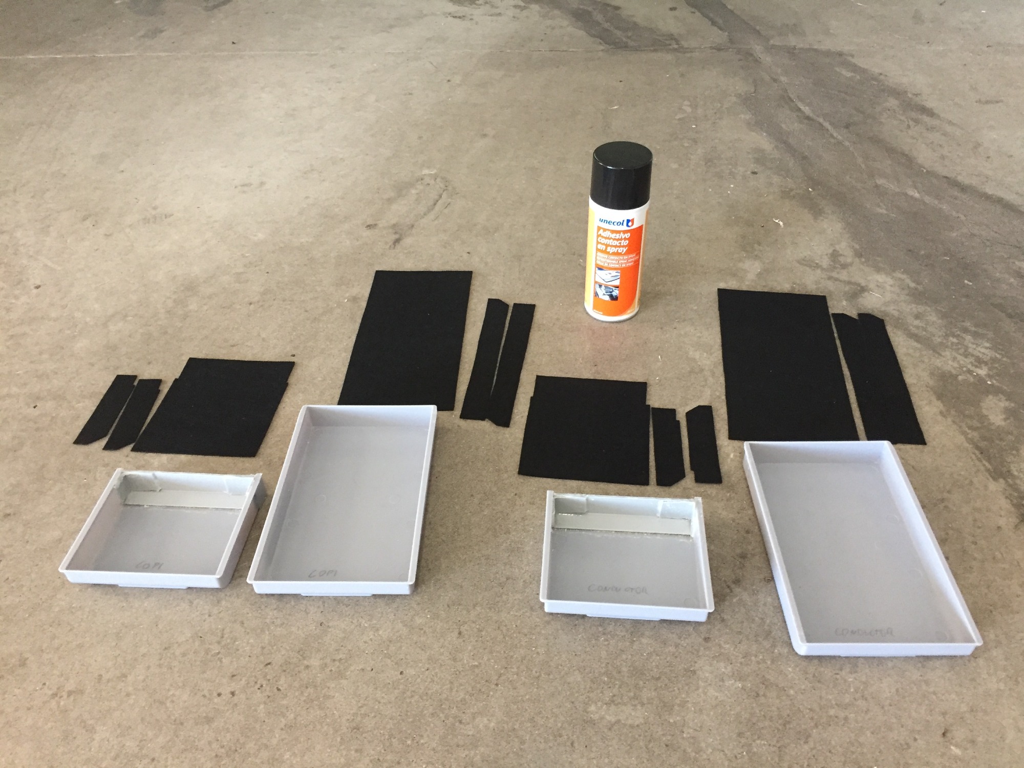

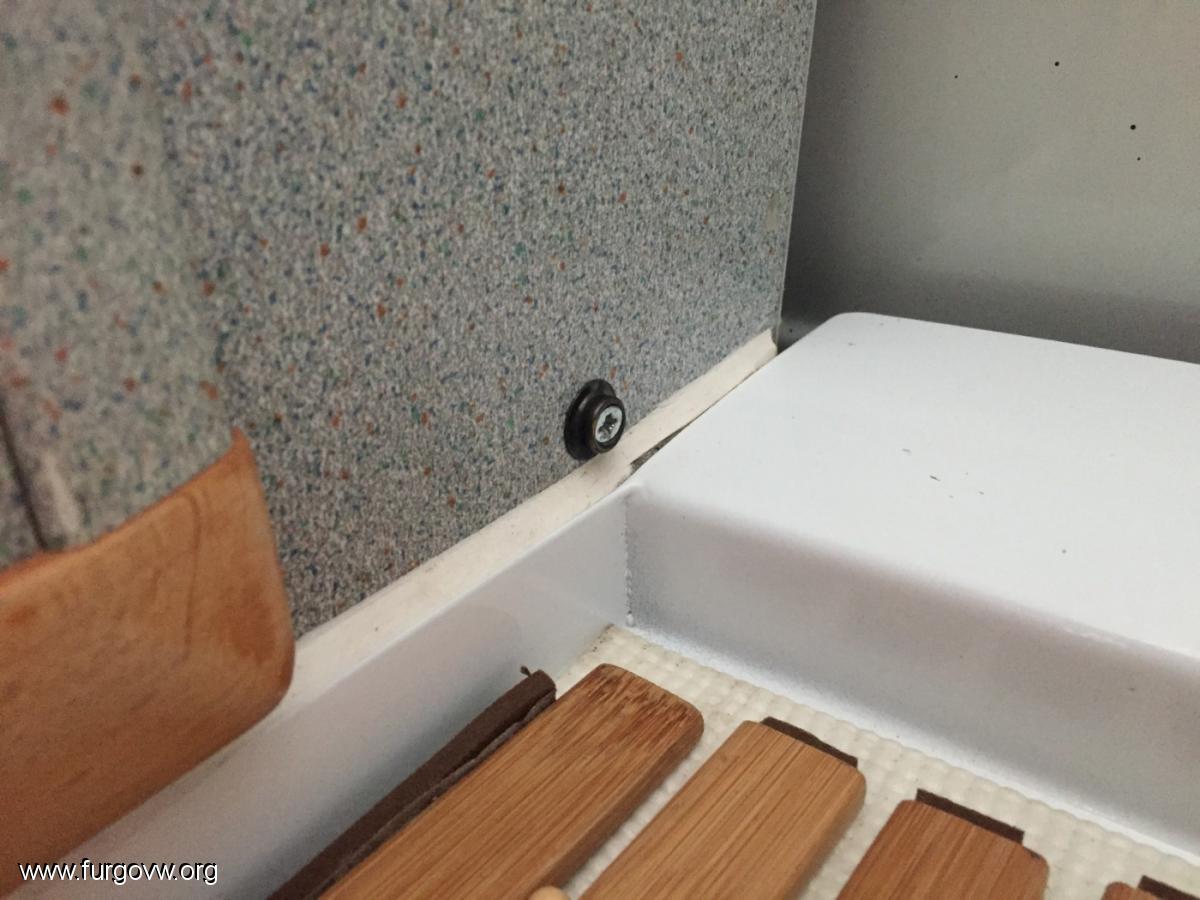

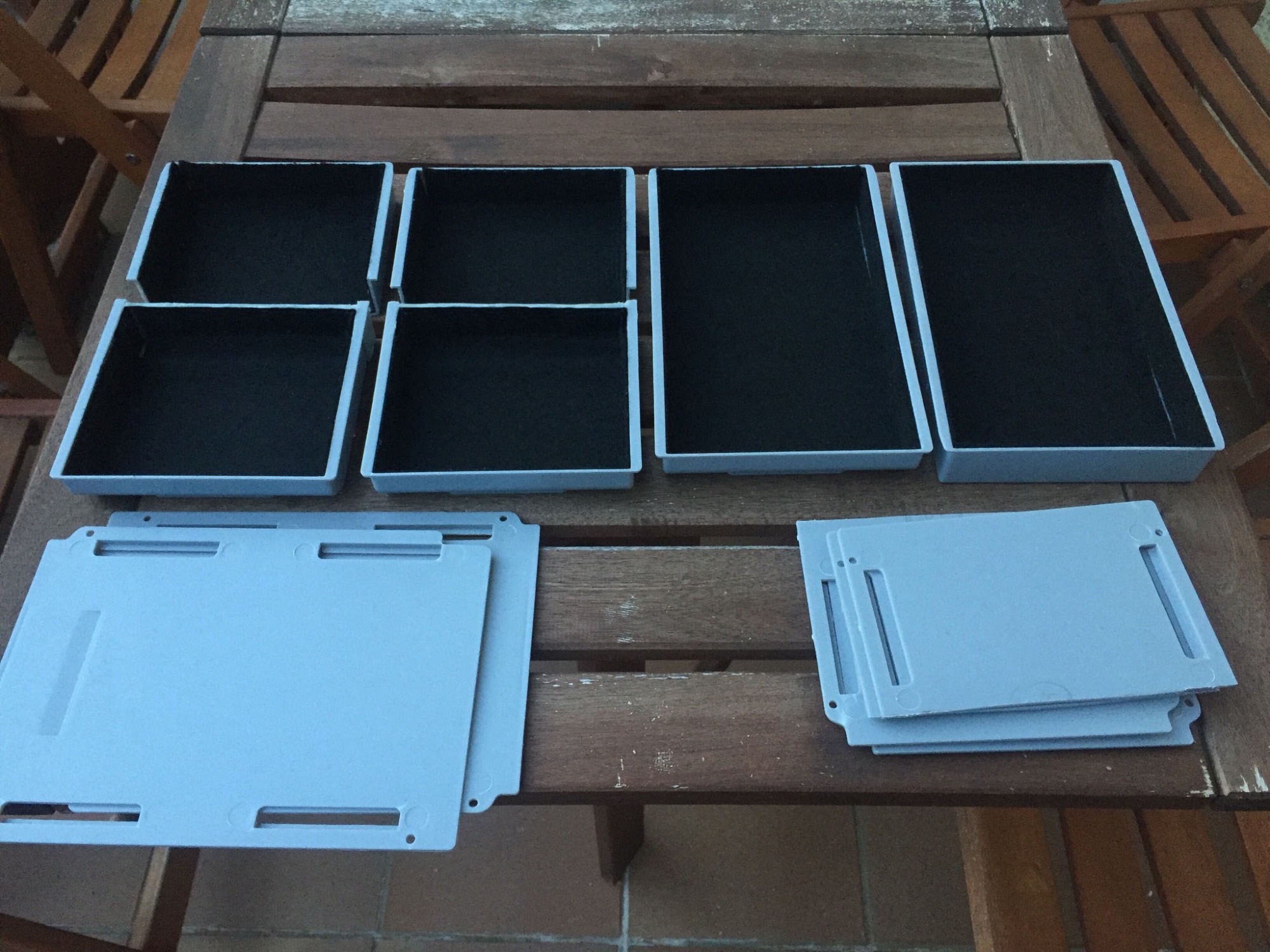

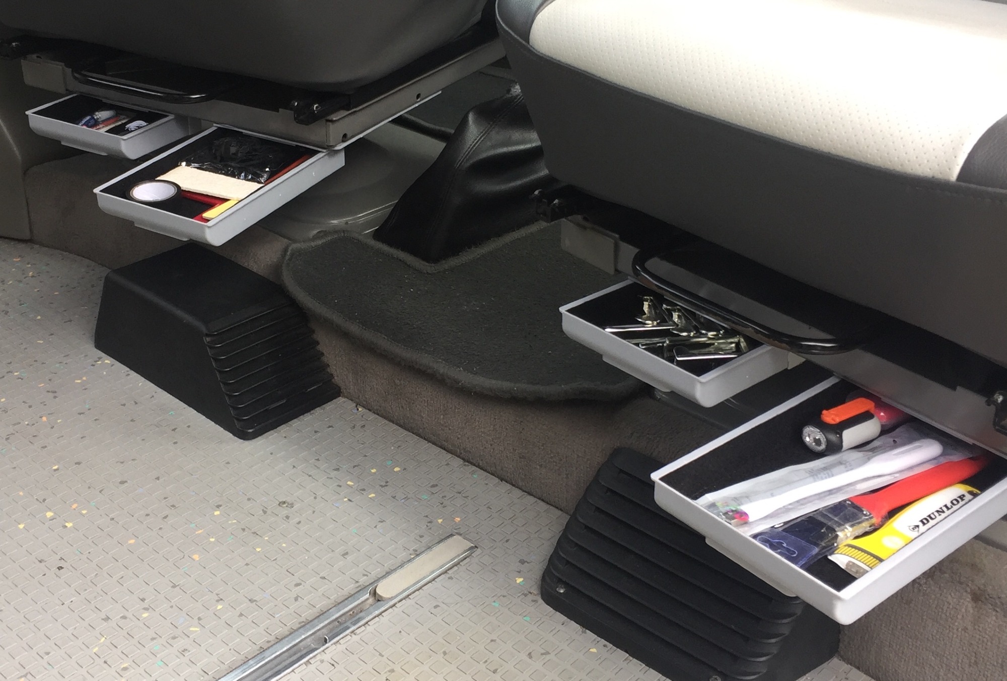

59. CAJONES BAJO ASIENTOS DELANTEROS: Inspirado y motivado por el forero "Disidente", en el post https://www.furgovw.org/foro/index.php?topic=378938.0 estuvimos hablando de cómo fabricar unos cajones de almacenamiento para debajo de los asientos giratorios de la VW T4. Estuvimos barajando diferentes opciones y posibilidades, porque observando el espacio, te das cuenta de que no resulta nada fácil hacerlo; el gran cilindro central y el resto del mecanismo de giro no permiten optimizar el espacio.
Los objetivos en la furgo de cada uno de nosotros no son nunca los mismos, por eso existen infinidad de camperizaciones distintas sobre un mismo modelo. Yo suelo priorizar la estética a casi cualquier otra cuestión; a veces se me ocurre un brico que pienso que podría ser práctico y cómodo, pero si veo que no soy capaz de que quede perfecto, desisto y no lo hago. En este caso, los cajones no han sido una excepción; es evidente que se podría haber aprovechado más el espacio y hacerlos de mayor altura hasta casi llegar a tocar el suelo, pero cuando empecé a diseñarlo en mi cabeza, llegué a la conclusión de que hacerlos de madera de contrachapado no sería una buena idea: veía que no iba a ser capaz de dar a los cantos unas formas redondeadas con una estética de automoción ni de forrarlos en polipiel con un acabado medianamente aceptable. Es más, cada vez iba adquiriendo más el matiz de "chapubrico". Así que... "si no sabes hacerlo, cómpralo hecho". Navegando por Internet me encontré con estos minicajones diseñados para su montaje bajo un escritorio.
Como he dicho, mi primera condición para cualquier brico es que quede perfectamente integrado, con un acabado perfecto y acorde a la estética del resto del interior, de manera que parezca algo que podría haber formado parte del equipamiento de serie; soy muy maniático y autoexigente con esto. Lo bueno de estos cajones es que estaban disponibles en color gris, tono que predomina en el interior de mi furgo. Además, el hecho de que fuesen de plástico ABS y de menor profundidad aligera mucho su peso, permitiendo incluso poder seguir contando con el espacio libre de debajo de los asientos, espacio en el que solemos dejar el calzado o los skates con los que muchas veces nos movemos.
Mi segunda condición para este brico era que los cajones debían girar con los propios asientos. Esto permitiría acceder a ellos tanto desde la cabina como desde la zona de la vivienda con los asientos girados, lo que implica fijarlos a la parte superior de la plataforma de giro. Y sí, parece que estos pequeños cajones se adaptan bastante bien a mis pretensiones.

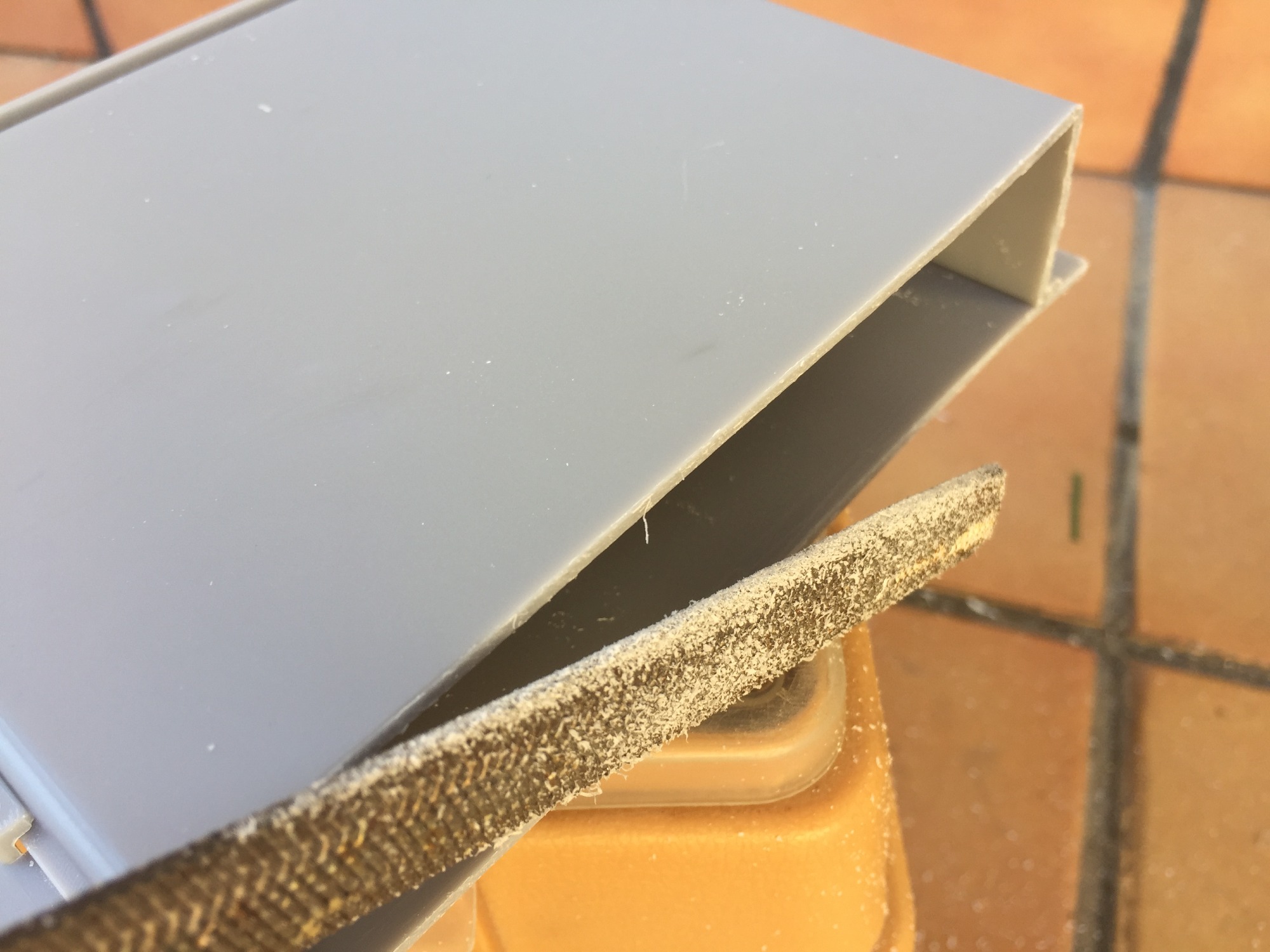

Son 2 cajoncitos para cada asiento; uno de ellos apenas he tenido que modificarlo, tan solo le he tenido que quitar un pequeño trozo de la solapa para librar el cilindro central.
Y limar un poco para dar cierta curvatura al corte y que nadie sospeche que lo hice yo ;D

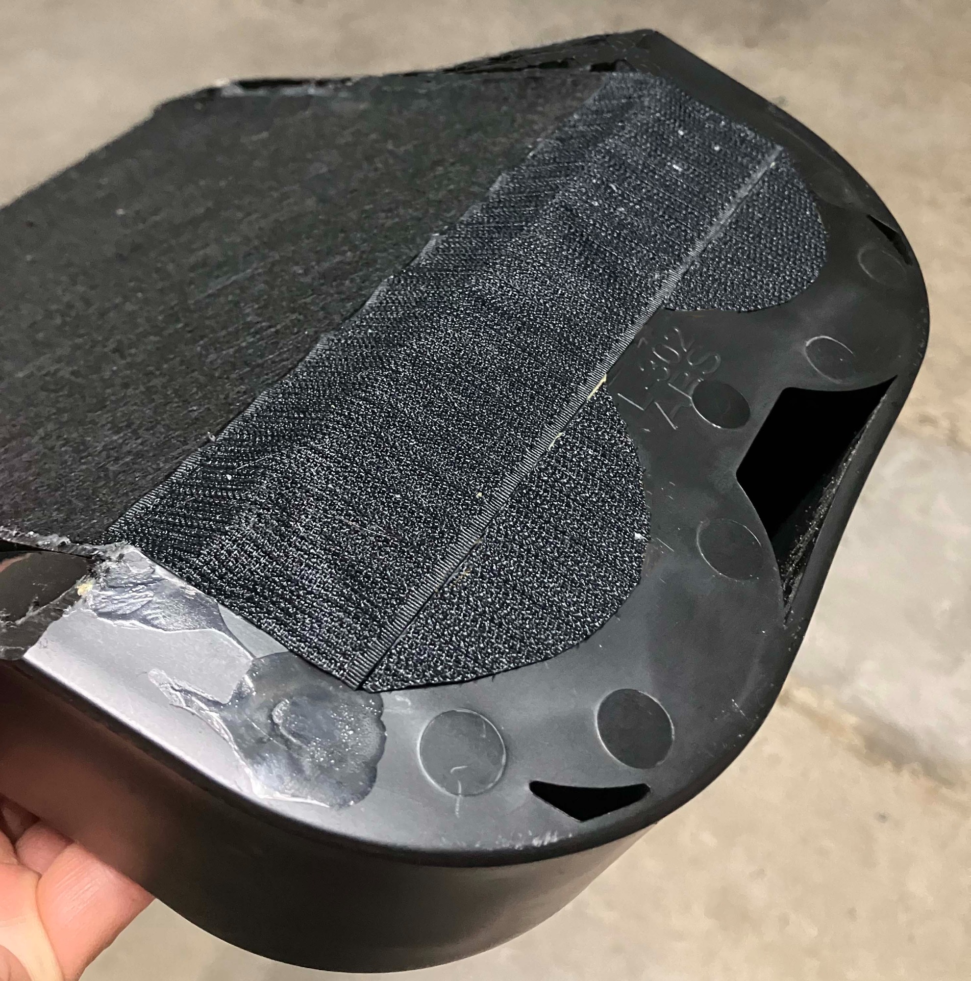

Pero el otro he tenido que hacerlo de menor profundidad, ya que detrás tenemos todo el mecanismo de giro del asiento, perdiendo inevitablemente parte de su capacidad. Quedará un cajoncito de capacidad testimonial, pero seguro que podremos guardar algo. Así que lo primero de todo es tomar medidas, marcar y tirar de sierra.
Y como siempre, limar el canto recién cortado para darle un buen acabado.
Ahora es el momento de rematar la parte trasera del cajón. Yo lo he hecho con una cantonera de PVC del mismo color gris.
Ya tenemos los 2 cajones pequeños modificados al tamaño apropiado. De momento se ve un acabado un poco cutre, pero cuando le ponga el forro interior no se verá ninguno de los pegotes.
Así que, para darle un aspecto más guay y que las cosas de dentro no hagan ruido al circular, he forrado todo su interior con fieltro negro, tanto el fondo como las paredes laterales. El adhesivo en espray funciona muy bien para estos casos.
Por fin tenemos los 4 cajones terminados.
Para evitar que se puedan abrir en marcha los he asegurado con un imán. Unas escuadras de hierro que previamente he pintado en gris son las que se encargan de mantener el contacto con el imán que he pegado en la parte posterior del cajón.
¡Y ya está! Los he fijado a la parte superior con adhesivo tipo "no más clavos", uno de los mejores hallazgos del briconauta amateur, pero además, en la parte frontal he aprovechado los agujeros que trae la base del asiento para poner unos tornillos con tuerca. No es un espacio de almacenaje pensado para grandes ni pesados objetos, pero soluciona bastante el tener a mano y con cierto orden esas pequeñas cosas que se utilizan a diario, como cargadores de móviles, gafas...
Y son perfectamente funcionales también con los asientos girados, pudiendo acceder a ellos desde el comedor.
No se me ocurre mejor ubicación para la luz de emergencia, no sé cómo no se me había ocurrido nunca antes.

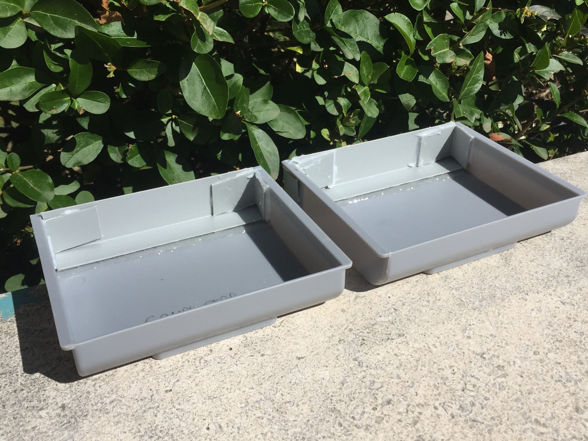

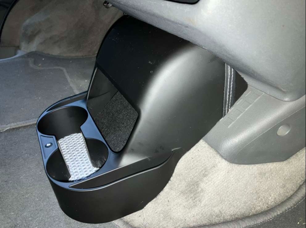

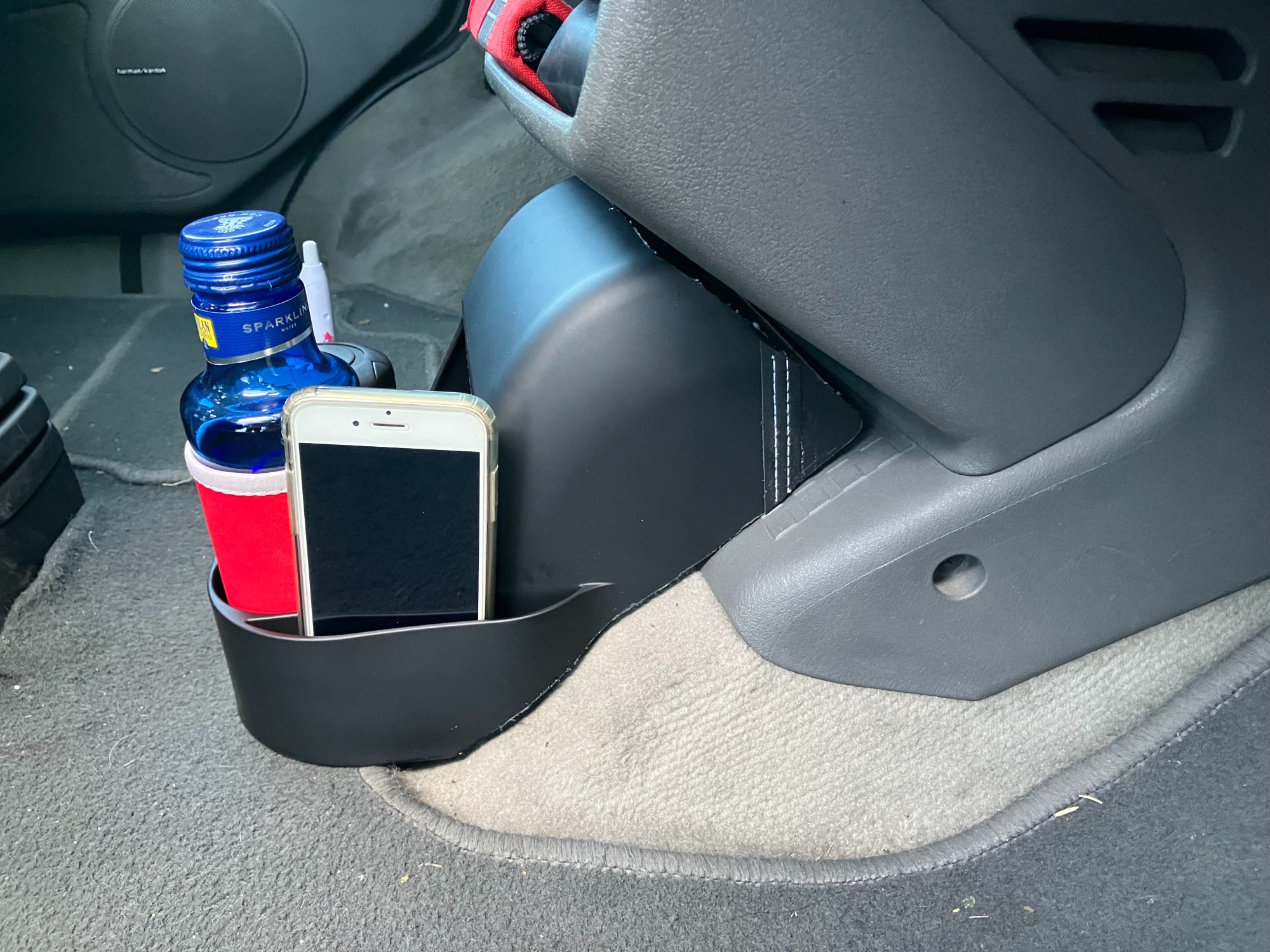

60. MÁS Y MÁS CAJONES: Las compras por Internet no siempre salen bien. Cuando hice la compra de los cajones para los asientos, el vendedor se equivocó y llegaron un par de cajones de mayor tamaño que en principio me sobraban. Basta con echar un vistazo de 360º a la furgo para darse cuenta de que aún hay espacios aprovechables. En la Exclusive hay un espacio bastante grande bajo la encimera de la cocina, que es el sitio para los pies cuando se monta la cama de abajo. Es un espacio que además queda oculto con el asiento en posición de marcha, lo que le aporta cierta discreción. Tan solo hay que tener en cuenta dejar libres los huecos de seguridad de la cocina, tanto la ventilación del gas como la del agua para ventilar en caso de fuga. Como tampoco calzamos una talla 55 y los cajones apenas tienen 4 cm de alto, a la hora de dormir no molestan en absoluto; vienen muy bien para dejar un poco más ordenada la furgo a la hora de dormir, sin ver por ahí repartidos móviles, relojes, pendientes, gomas de pelo de mis chicas...

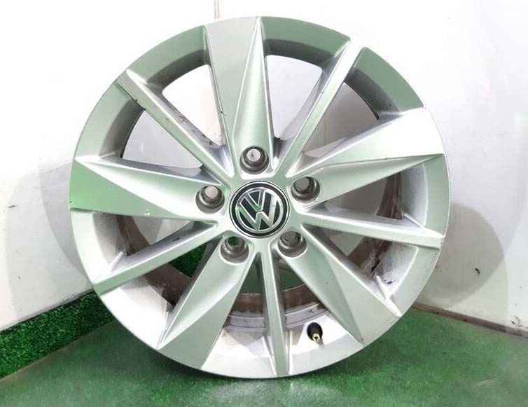

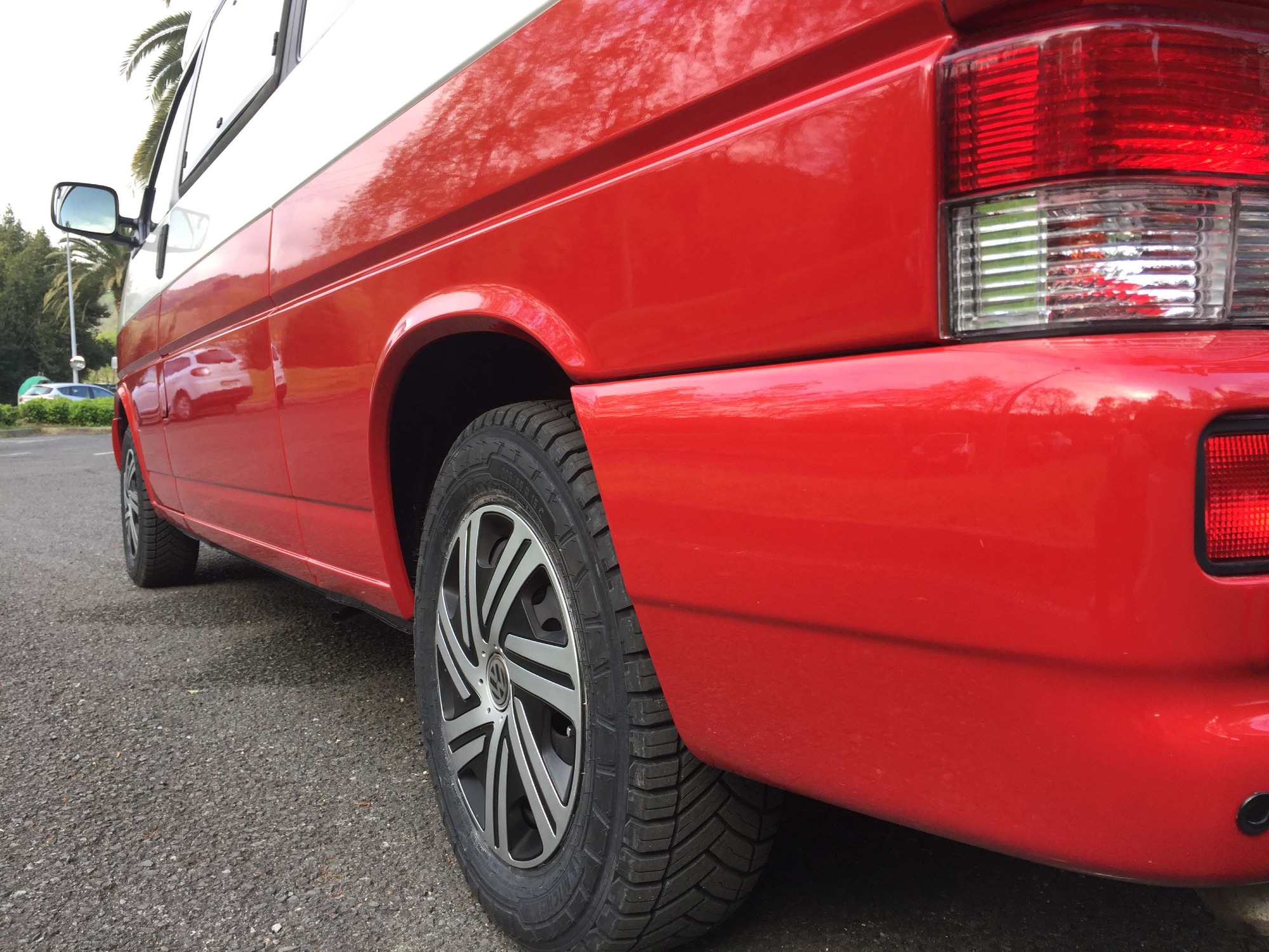

61. NUEVAS LLANTAS DE ALEACIÓN: Llevaba tiempo queriéndome desprender de las llantas de acero. Cierto es que, aunque estéticamente los tapacubos no me parecía que quedaran del todo mal, siempre he tenido la sensación de que unas llantas de aluminio serían la guinda que necesitaba la furgo; sin embargo no conseguía dar con un diseño que me resultase convincente: tenía claro que tenían que ser de 15" (los neumáticos son prácticamente nuevos) y tenía claro también que no pondría nada que no fuese original de la marca VW. Así que empecé por fijarme en las llantas que en su época montaron opcionalmente las T4. Bajo esta acotación estas eran las 3 únicas opciones, ordenadas, bajo mi criterio, de la más fea a la "menos fea". La verdad es que yo personalmente todas las veo feas y antiguas, demasiado "retro".
Una vez descartadas estas 3, valoré poner unas de Golf V. Pero tampoco terminaban de convencerme, demasiado simétricas y clásicas. En la furgo además, de lejos  parecían unos tapacubos de Carrefour.
Otra posibilidad era pintarlas en negro, no parecía mala idea teniendo en cuenta que la furgo tiene bastantes elementos decorativos negros. Pero no, tampoco me convencía; una vez puestas no lucían como yo me lo había imaginado en mi cabeza. El negro no destacaba y la furgo envejecía estéticamente en general.
Así que finalmente me decanté por estas otras:
Aquí va un "cutreshop" para poder apreciar las diferentes opciones:
Las elegidas son unas llantas procedentes de VW Golf VII, relativamente modernas para una furgo que cuenta ya con más de un cuarto de siglo a sus espaldas, pero que, sin embargo, gracias a un diseño equilibrado y discreto, se integran perfectamente en el conjunto final. Lo bueno es que son ET43, lo cual no altera la geometría y además las hace completamente legales respecto al ET de origen, no sea que algún día se pongan tontos en la ITV...
Una cuestión importante que he valorado muy positivamente es que tienen el aro bastante más grueso que otros modelos; me refiero a que la circunferencia perimetral es más gorda, digamos que tiene más cantidad de aluminio. Esto añadido a sus 10 palos (5 de ellos estrechos y otros 5 más anchos) es algo que, según me han indicado en un establecimiento específico de llantas, las hace más robustas y resistentes. ¡Y es que la Exclusive pesa lo suyo!
La verdad es que en la conducción no he notado ninguna diferencia, la furgo se conduce prácticamente igual que antes con las llantas de acero. Donde sí he notado una diferencia importante de peso es a la hora de manipular y guardar las llantas viejas en el garaje; se nota que las nuevas pesan bastante menos, así que supongo que siempre viene bien aligerar el peso en general, pero yo creo que es un tema más estético que otra cosa.
De cualquier modo ahora parece otra furgo.

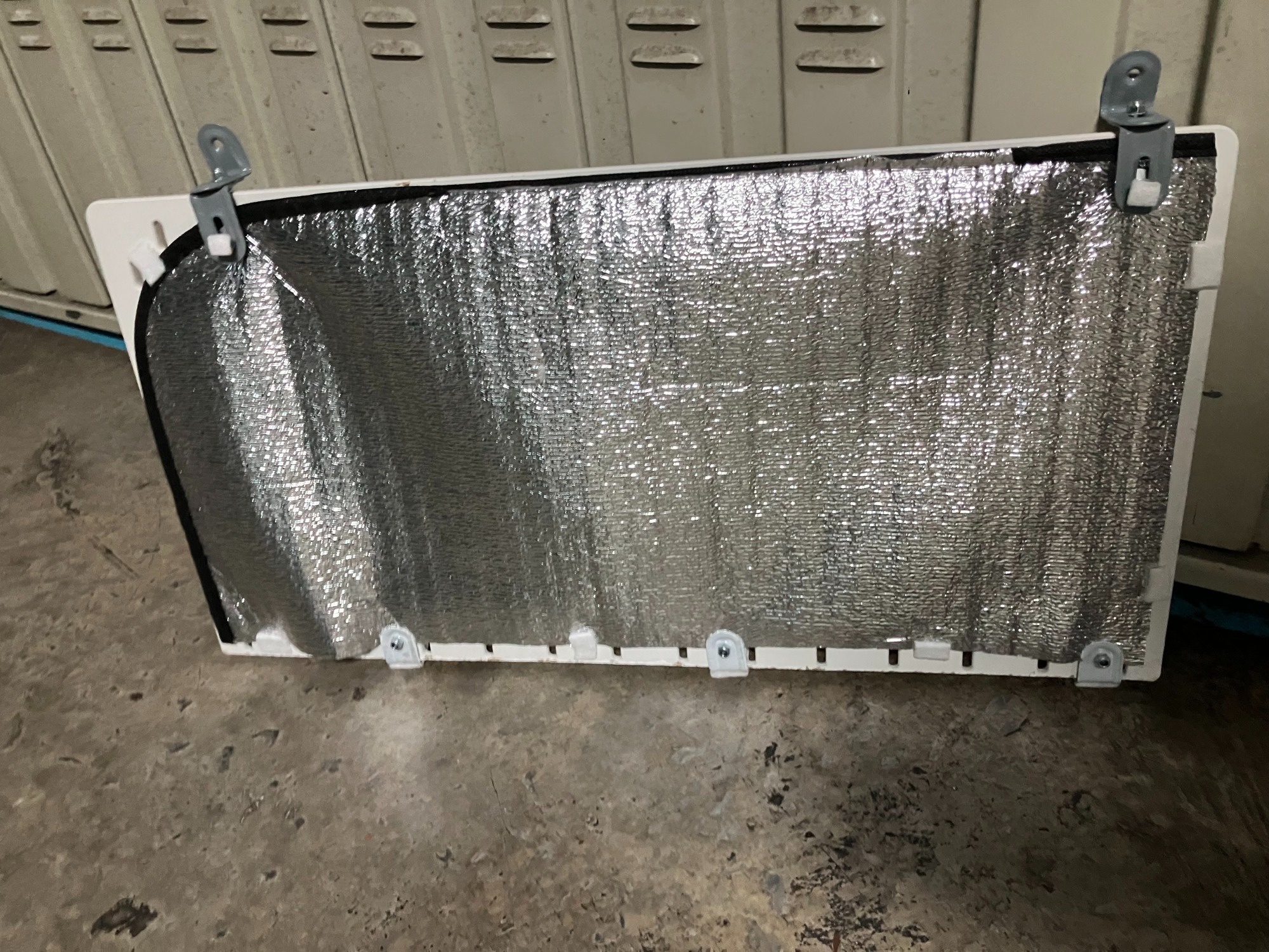

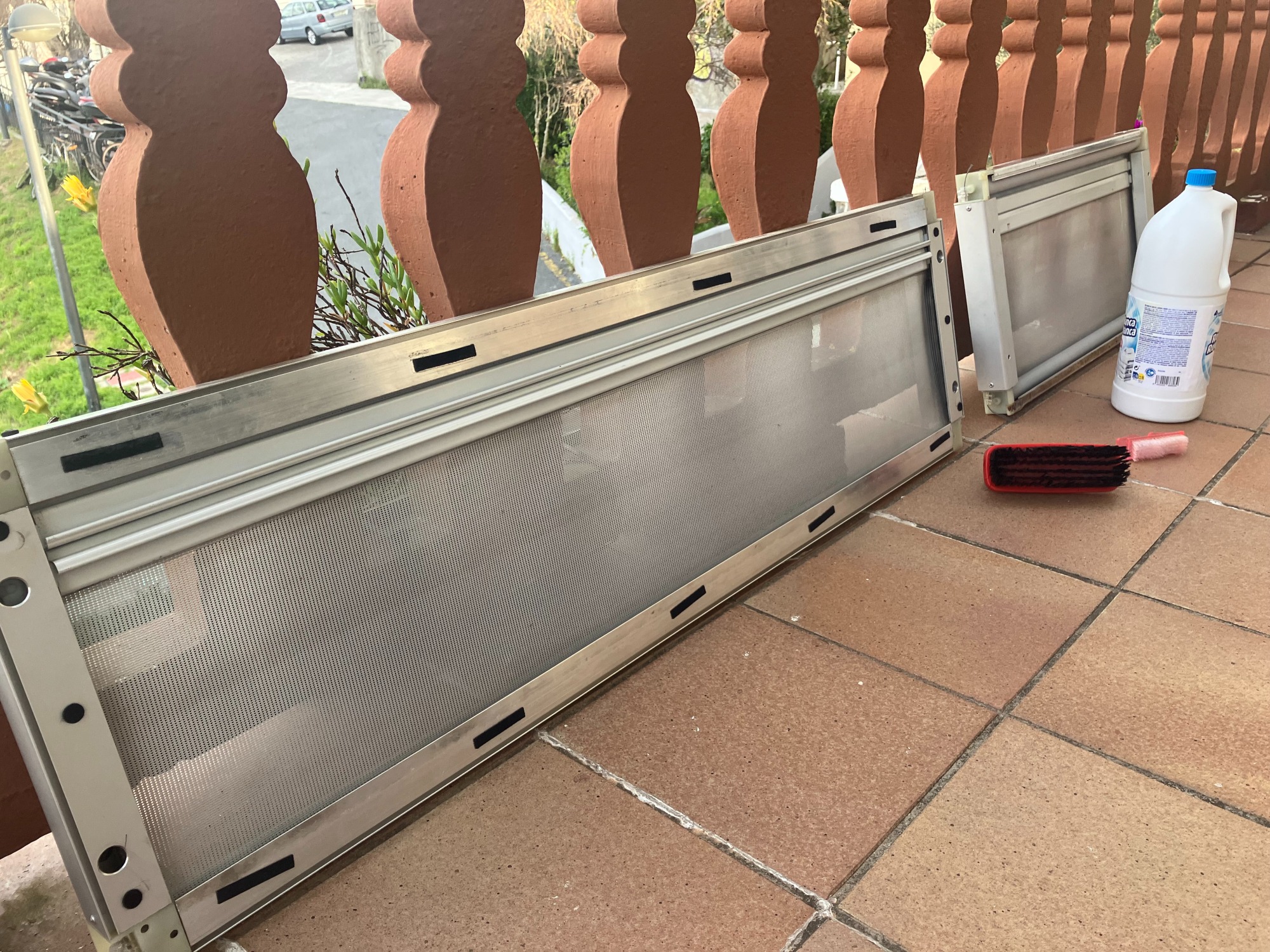

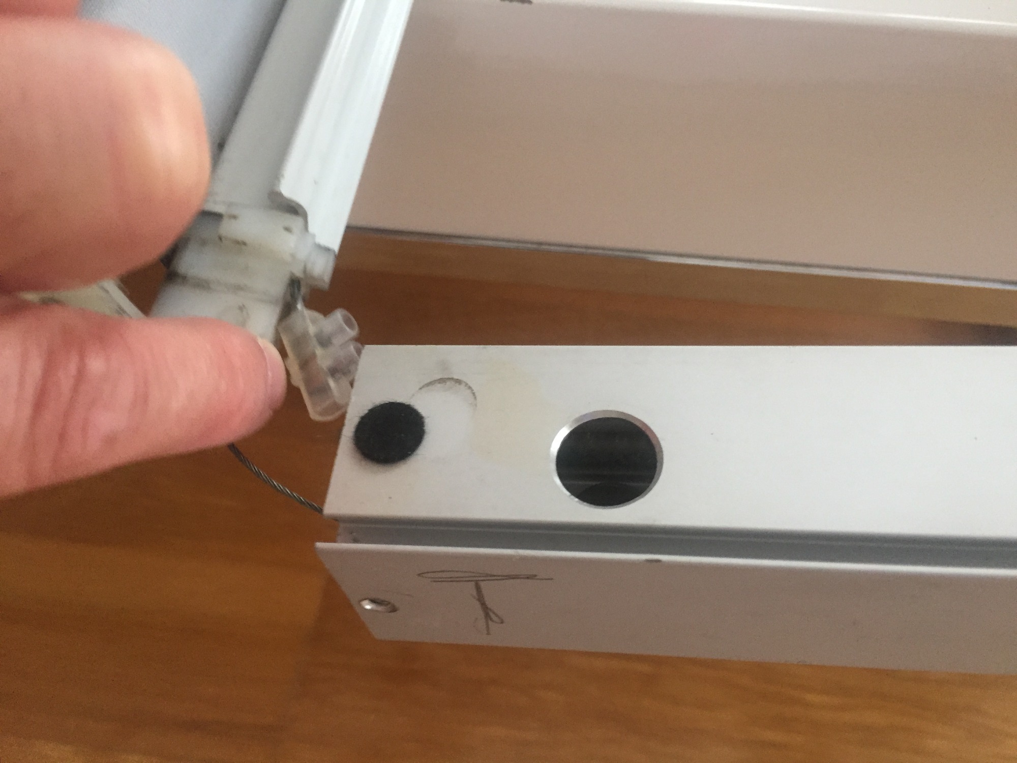

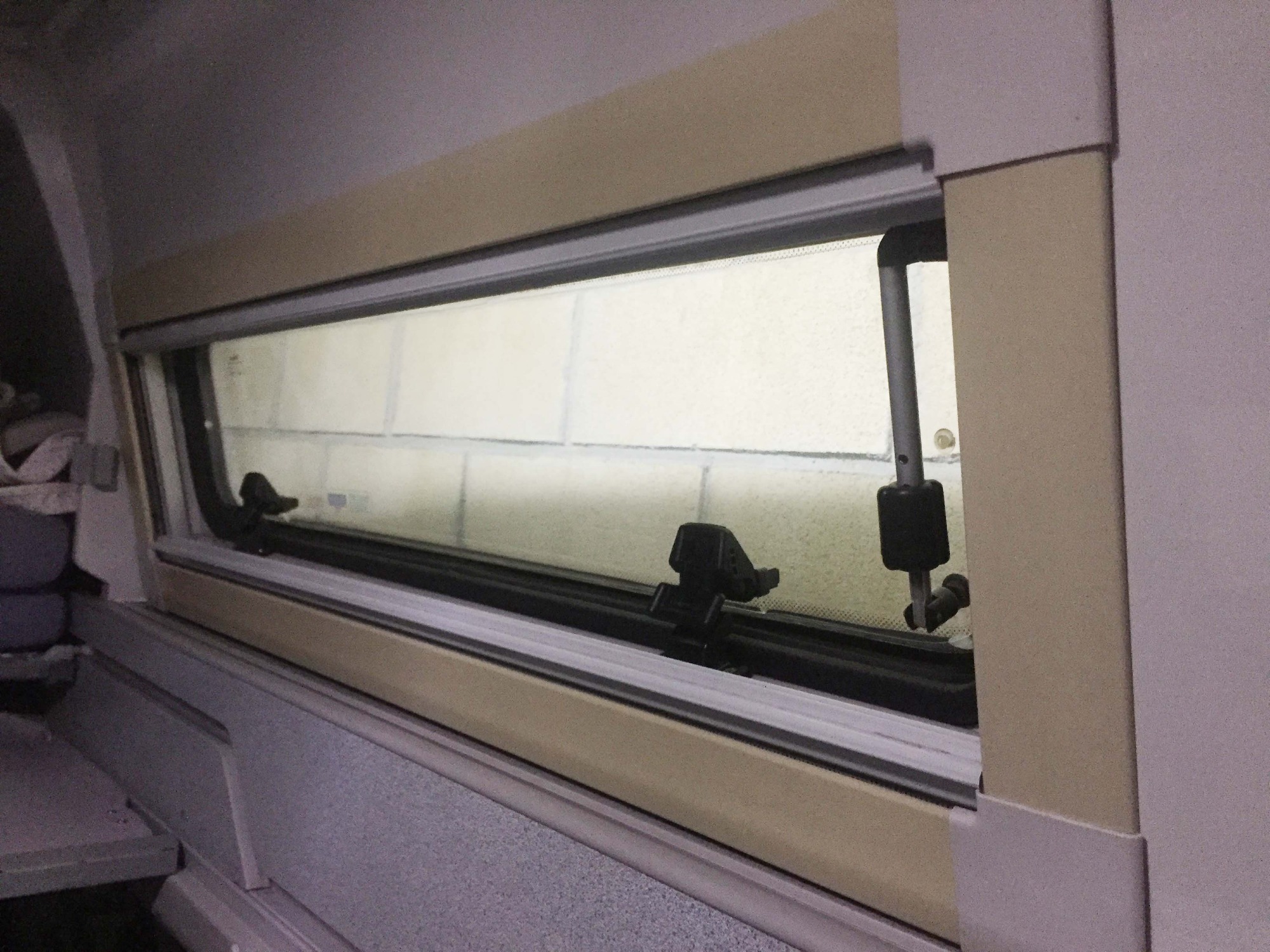

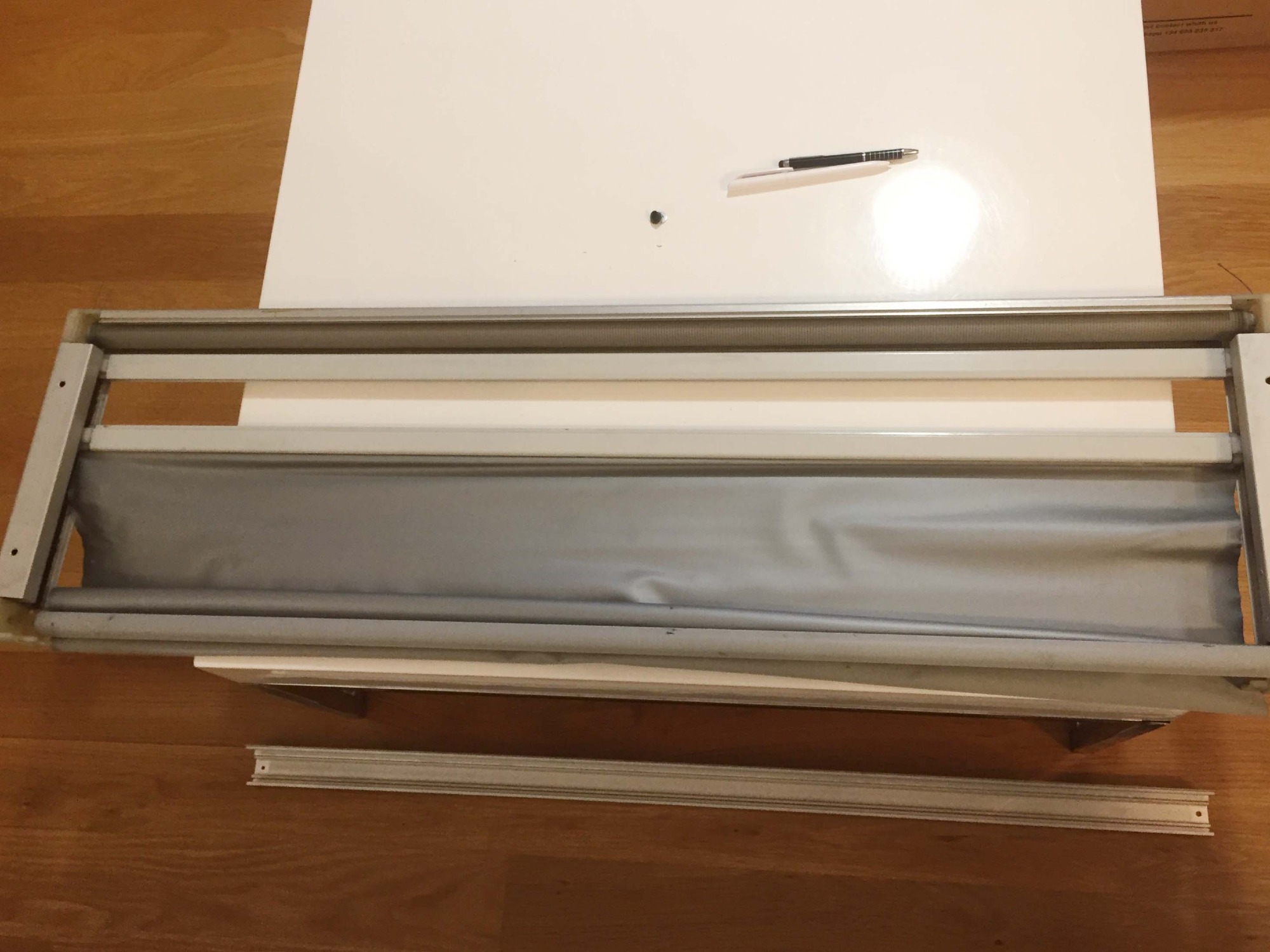

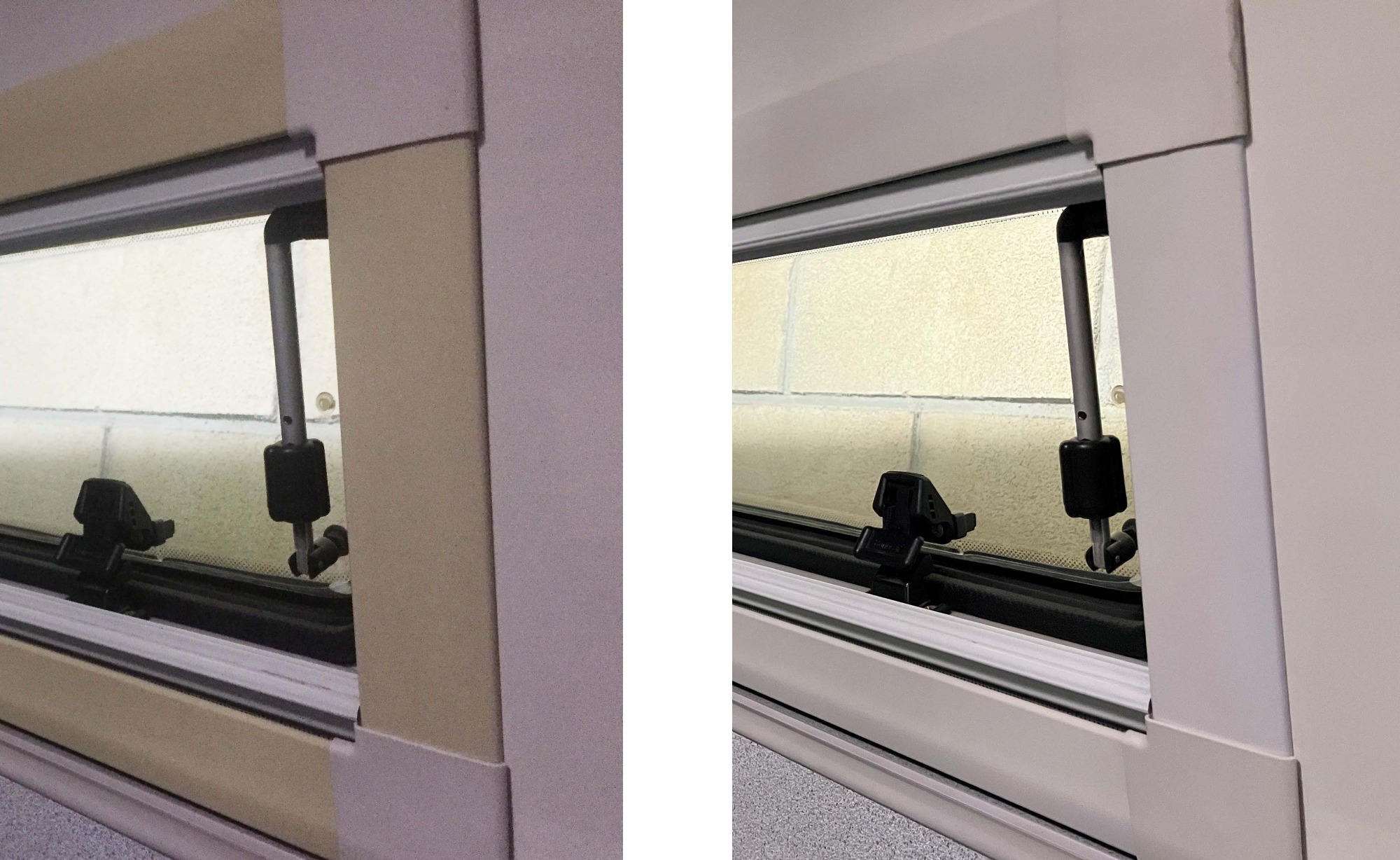

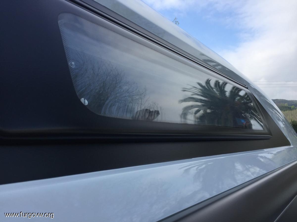

62. RENOVACIÓN DE LAS VENTANAS SUPERIORES: Todo esto viene dado porque tuve que desmontar una de las ventanas superiores para arreglar el mecanismo de la persiana, cuyo tensor interno se soltó y en consecuencia la persiana no se recogía. Las ventanas ya se restauraron por su parte exterior cuando me pintaron la furgo, pero esta vez será el turno de su parte interna. Antes de nada, pongo un breve tutorial sobre "cómo desmontar el armazón interior de las ventanas", que es lo que a mí más miedo me daba. Espero os sirva de ayuda a todos aquellos que tenéis este modelo de furgo.
62.1: DESMONTAR EL ARMAZÓN INTERIOR DE LAS VENTANAS SUPERIORES (VW California Exclusive): Es algo que me daba pánico por temor a romper alguna pestañita y que luego las cosas no encajasen como debían, pero había que hacerlo...
1- Lo primero que he hecho es quitar el enganche sobre el que se fija la cama superior, ya que posiblemente molestará a la hora de desmontar la perfilería interna. Tan solo son un par de tornillos.
2- Después quitamos las 4 escuadras de la perfilería; esto se hace sin problema, van a presión y no hay peligro de romper nada puesto que no es necesario ejercer demasiada fuerza. Cada una lleva 2 clips que se desencajan de manera sencilla.
3- Luego desatornillamos el brazo que sustentaría la ventana abierta.
4- Es hora de quitar el perfil superior. Aquí sí, hay que ser preciso como un artificiero de C.S.I. y tener especial cuidado porque son piezas muy viejas y delicadas; el paso del tiempo y el sol las ha resecado y pueden astillarse o partirse con relativa facilidad (no hace falta decir que son piezas imposibles de encontrar en el mercado). Todos estos perfiles van sobre un raíl interno, así que vamos poco a poco, sin herramientas, sólo con los dedos.
5- Luego quitamos las verticales. Pueden quitarse igual que la pieza de arriba o haciéndolas correr de manera ascendente sobre los propios raíles. Llegados a este punto ya tenemos los 4 tornillos visibles y accesibles para poder sacar el armazón (rodeados en rojo).
El perfil de abajo yo no la he quitado porque justo debajo tengo montada una tira de led; pero tampoco es necesario, la ventana sale con la pieza puesta sin problema.
6- Por último retiramos los 4 tornillos y sacamos ya el armazón de la ventana completo. ¡Parece mucho más grande una vez fuera de la furgo!

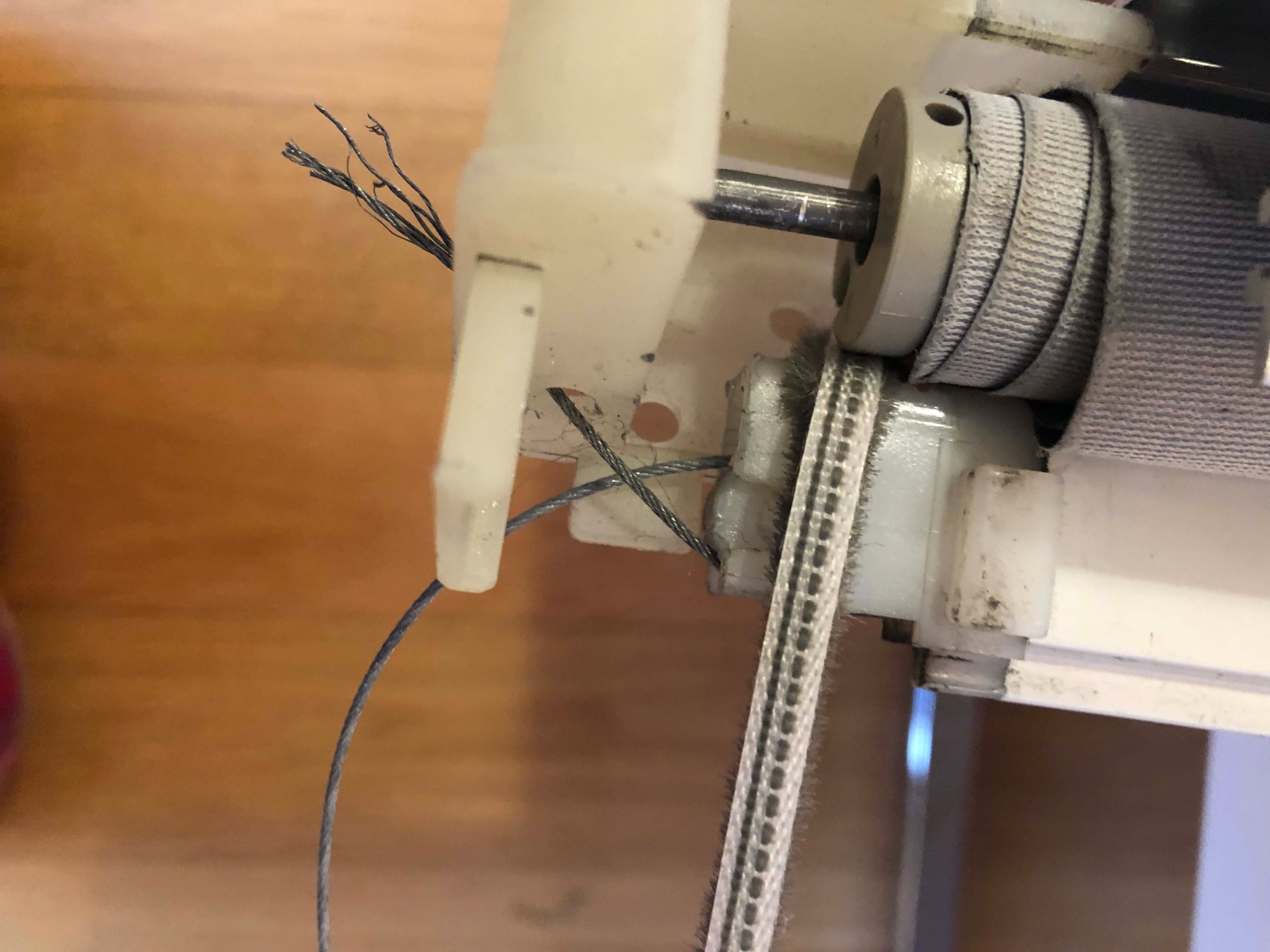

62.2: REPARACIÓN DEL MUELLE O TENSOR INTERNO DEL OSCURECEDOR O MOSQUITERA DE LAS VENTANAS SUPERIORES (VW California Exclusive): Con la ventana ya desmontada la reparación es sencilla: Tan solo es cuestión de retirar el tapón lateral para acceder al interior del rodillo donde se encuentra el tensor. Este tapón va a presión, sin rosca. No tengo fotos del proceso, pero nada más quitarlo se evidencia el problema: el tensor (una especie de muelle largo que recorre el interior del rodillo) se ha soltado de su zona de fijación y eso hace que la persiana no tenga la fuerza necesaria para poderse enrollar sobre sí misma. Tensor a su sitio y problema resuelto. Ahora ya solo hay que darle unos giros a la varilla antes de montarlo todo para que adquiera algo de tensión y el mecanismo sea capaz de recoger la persiana.
62.3: SUSTITUCIÓN DE LOS OSCURECEDORES O PERSIANAS DE LAS VENTANAS SUPERIORES (VW California Exclusive): A partir de aquí es cuando decidimos liarnos la cabeza! Ya con la técnica de desmontaje controlada y con un ojo echado a este otro post del foro https://www.furgovw.org/foro/index.php?topic=327681.0  (Gracias!) pensamos que sería un buen momento para repasar todas las ventanas y dar una segunda vida a todo aquello que no estaba como estuvo hace 25 años.
Mirándolo todo con detenimiento, las mosquiteras están en perfecto estado, sucias pero perfectas. Además son de un buen material y con un trazado muy pequeño para evitar que se cuele ningún "picador" por pequeño que sea. Las limpiaremos bien.
Sin embargo los oscurecedores o persianas es obvio que han sido víctimas del paso del tiempo: el calor los ha quemado y han encogido de tamaño por los laterales, lo que hace que no cubran bien los costados y a veces se cuele la luz. También están deformados y pegajosos. Además es evidente que la calidad de los materiales actuales es muy superior al clásico "foscurite" de los 90. Así que los cambiaremos todos.
Hemos encontrado en un comercio de nuestra ciudad una especie de tela plástica, específica para este tipo de oscurecedores; es mucho más tiesa y rígida, lo que favorece su accionamiento y asegura cubrir bien todos los costados ya que no se comba ni se retrae. Es un material muy bien terminado: por dentro tiene un tacto de tapizado suave y por fuera es un plástico liso, sin ningún tipo de poro, lo que favorecerá una limpieza fácil, rápida y eficaz. Había una gama inmensa de colores para elegir; nosotros hemos elegido un gris neutro parecido aunque más claro que el original, un tono en el que no se vea demasiado la suciedad y que a la vez se integre estéticamente con los tonos del interior (paneles, tapicería...). Evidentemente sigue aportando una oscuridad total.

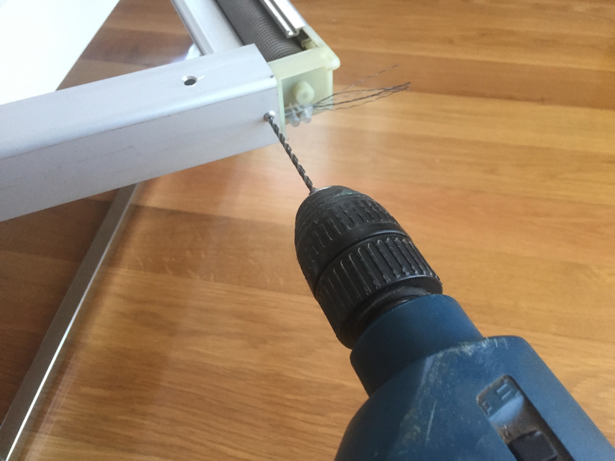

Comenzamos con el desmontaje del rodillo sobre el que se recoge la persiana. Para ello:
1- Primero es necesario quitar los remaches laterales. Así que al trastero a por el taladro + una broca fina de metal.
2- A continuación soltamos los conectores en los que está fijado el cable. Yo antes de nada, siempre hago fotos de todo en su estado original, a veces no me fío de mi torpeza por si después no soy capaz de volverlo a montar todo como estaba... .loco2
3- Una vez retirados los remaches ya podemos desmontar el armazón y retirar el rodillo con la persiana. Despegamos la tela (lleva un adhesivo de doble cara en el rodillo) y una varilla en la parte inferior que reutilizaremos con la nueva persiana.
4- Ahora viene lo más fácil de todo: Coger la persiana original + la nueva tela, pillar la moto y llevárselo todo a mi suegra para que lo plagie ;D .
5- Al día siguiente ya tengo las nuevas persianas en casa junto con un tupper de lentejas .palmas . Ahora toca montarlo todo. Hoy además no tendremos que hacer comida... ;D
Para sujetar la nueva persiana sobre el rodillo reutilizo el adhesivo de doble cara que aún conserva bien sus propiedades y lo aseguro con un cordón de cola de contacto (tipo Supergén). Volvemos a poner la varilla en su zona inferior (antes iba pegada a la tela pero esta vez mi suegra ha cosido un pequeño dobladillo en el que la introducimos) y dejamos que seque bien al adhesivo asegurado con un par de gomas de pelo durante toda la noche.
Al día siguiente ponemos remaches nuevos y volvemos a montar el armazón. Es necesario tensar el cable todo lo que sea posible y volver a fijar los conectores para que el cable no tenga holguras, lo que haría que la persiana no corriese bien.
62.4: BLANQUEAR LOS PERFILES PERIMETRALES DE LAS VENTANAS SUPERIORES (VW California Exclusive): Ahora que tenemos la ventana desmontada, aprovecharemos para renovar todo lo que está en nuestras manos. Como todos los plásticos blancos, el paso del tiempo y el sol los amarillea y los afea. No es cuestión de limpiar ya que no se trata de suciedad, pero recordé el famoso truco milagroso para blanquear la nevera. Es un proceso químico-fotográfico que no parece real, pero sorprendentemente funciona. Adjunto el link (Gracias una vez más al foro y a sus participantes!):
https://www.furgovw.org/foro/index.php?topic=252581.0
Lo resumo:
1- Hacer una mezcla de agua oxigenada 110 vol + Oxiaction granulado + un poco de bicarbonato (en mi caso todo a ojímetro).
2- Aplicar la mezcla con una brocha o rodillo sobre la superficie a tratar y exponerlo directamente al sol. Yo he elegido una brocha de esponja, es lo que he encontrado en el chino de mi barrio y he pensado que puede que se eviten posibles rayas, pero con un rodillo de espuma se hace perfectamente también. Repetir el proceso tantas veces como sea necesario a intervalos de 10-15 minutos y ver la evolución.
Si la superficie no puede ser expuesta a la luz solar (como fue el caso del interior de la nevera) puede iluminarse con una lámpara ultravioleta o luz negra. Yo lo hice en la nevera de mi anterior furgo y el resultado no pudo ser mejor, adjunto foto de cómo estaba y cómo quedó para convencer a los más incrédulos.
La técnica ha vuelto a ser un éxito también en la perfilería de las ventanas. Las fotos del antes y el después lo dicen todo:
62.5: LIMPIEZA Y LUBRICADO DE LAS VENTANAS SUPERIORES (VW California Exclusive): Montamos ya todo el armazón con nuevos remaches y antes de volver a poner la ventana en la furgo me implico en una buena limpieza a fondo de todo el marco y de su interior. Utilizo agua con jabón y un poco de Glasex. También algo de alcohol para las zonas más pegajosas y rebeldes. La mosquitera la limpio con un cepillo de uñas y lejía; quedó como el primer día.
Por último, lubrico las zonas de deslizamiento con espray de silicona y una vez verificado que todo funciona bien la volvemos a instalar en la furgo.
A los pocos días repetimos el proceso para el resto de las ventanas, tanto la del otro costado como la pequeña del WC (esta última nos ha costado un poco más desmontarla porque parte del armario ropero monta sobre el perfil, pero no hay nada que no se pueda hacer) :P .
Realmente es un curro que lleva bastante tiempo y además es delicado, pero si tienes ganas y eres valiente merece la pena hacerlo; ahora las 3 ventanas están como nuevas y funcionan con una suavidad sorprendente.

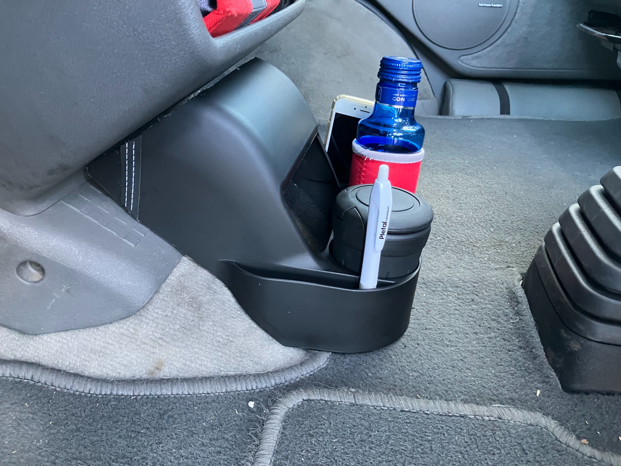

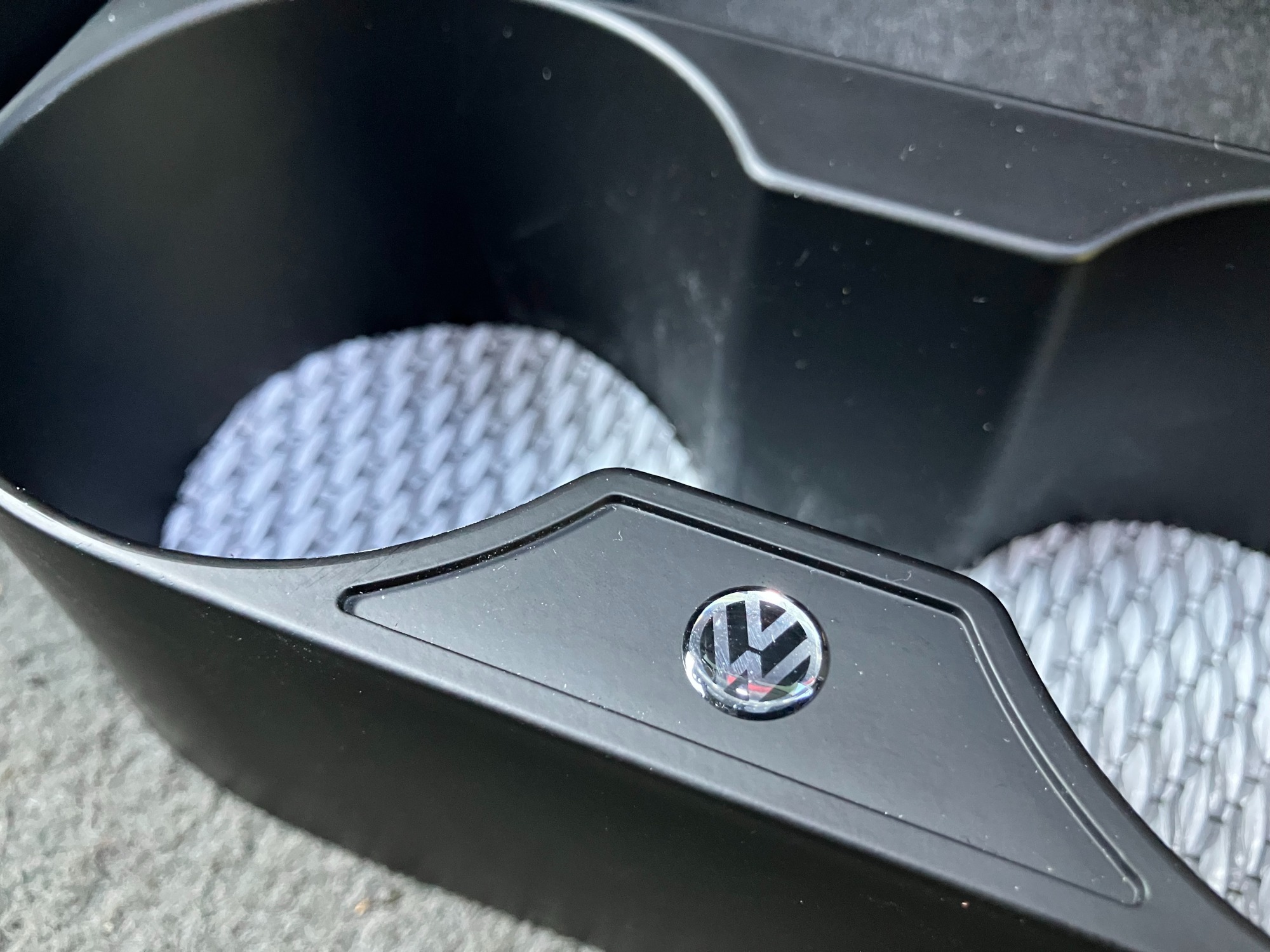

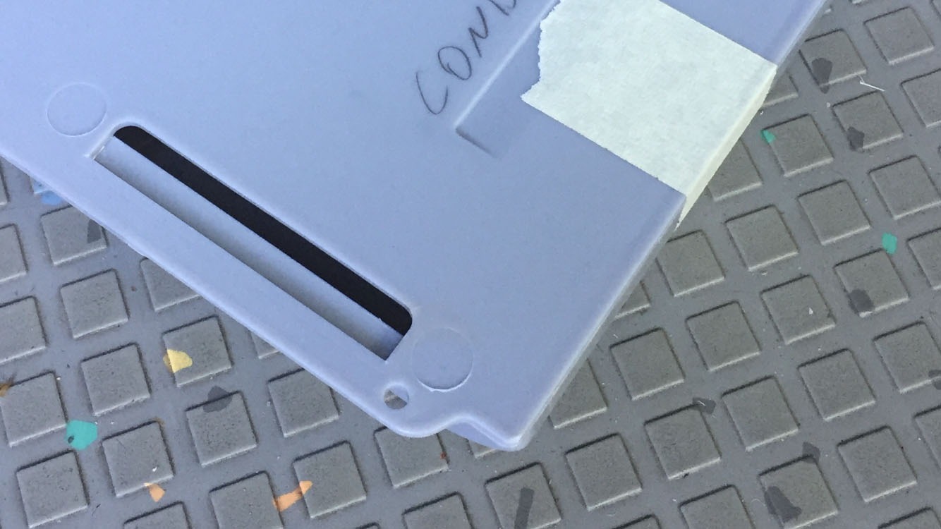

63. CÓNSOLA CENTRAL CON PORTABEBIDAS: Este modelo en realidad está diseñado para las plazas traseras del Tesla Model 3, pero con unas cuántas modificaciones creo que seré capaz de integrarlo bien debajo del salpicadero de mi T4. La idea es habilitar un nuevo espacio para almacenar pequeños objetos y disponer de una par de huecos portabebidas, todo ello conservando el cajón de la cónsola original y sin dejar secuelas de agujeros ni adhesivos. Intentaré además que sea un accesorio de "quita y pon" en cuestión de segundos.
Una vez llegado y presentado en la furgo, como era de esperar, las formas no encajan con el desnivel y los cortes que requiere la furgo. Así que será necesario trabajar un poco en ello. Lo primero será hacer una plantilla de cartón para después copiar sus formas en la propia cónsola. Luego habrá que cortarla, lijarla y darle todas las curvaturas apropiadas con el fin de integrarla y que en la medida de lo posible parezca un accesorio de origen.
Una vez recortada ahora sí, encaja bastante bien.
Pero tendré que rematar una pequeña esquina a en la que no hay material. No se verá demasiado pero ya que tengo los sobrantes del material que he recortado le haremos un transplante parcial. Toca por tanto volver a hacer otra pequeña plantilla.
Cortamos un par de pedazos del plástico sobrante y los pegamos. Después ya remataremos la unión de algún modo para que estéticamente quede bien terminado. De momento dejaremos que seque el adhesivo hasta mañana.
La cónsola en sí está bastante bien, es de una calidad aceptable y además de los huecos portabebidas tiene también un par de espacios para poder dejar los móviles, bolígrafos o lo que sea necesario. Ahora me toca hacer el armazón de lo que será un cajón en el hueco que irían las salidas de aire del Tesla. Lo he hecho con madera de contrachapado de 3 mm que es un grosor suficiente y además  no pesa prácticamente nada. He forrado la madera del cajón con fieltro para que el acabado sea molón y las cosas no hagan ruido al circular. Aprovechando que me ha sobrado fieltro negro, he forrado también la parte trasera de la madera de contrachapado; no se verá nunca, pero bueno, así quedará bien terminado también por detrás. Por último, en los costados he cubierto la unión del trozo que tuve que añadir con una cinta adhesiva que imitaría las costuras de cuero, son pijadillas que se encuentran también en Ali... El remate final será quitar el logo de Tesla y poner el que corresponde ;D
No creo que sea el caso, pero he pensado que en alguna ocasión quizá moleste a la hora de acceder a la zona de la vivienda a través de los asientos delanteros. Por eso lo he sujetado tan solo con una franja de velcro que se adhiere perfectamente a la moqueta del suelo, así que se puede poner o quitar en función de las necesidades sin dejar ningún tipo de secuela en la furgo (ni cola, ni agujeros, ni dada de nada).
Y ya está! Brico terminado!
A pesar de que el salpicadero de la furgo es gris y la cónsola es negra, visto todo el conjunto queda bastante acorde gracias a que la furgo tiene todo el frontal del puesto de mandos también en negro.

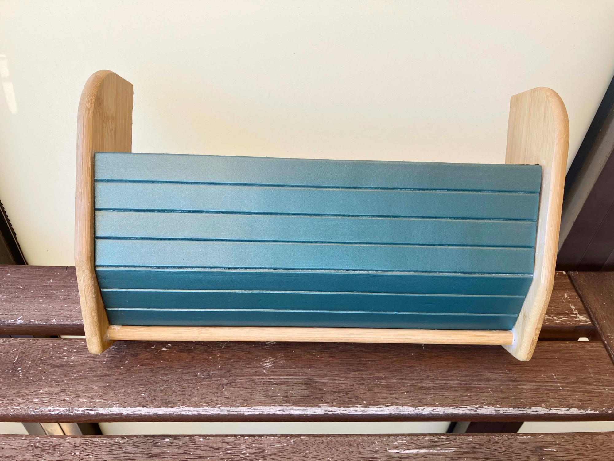

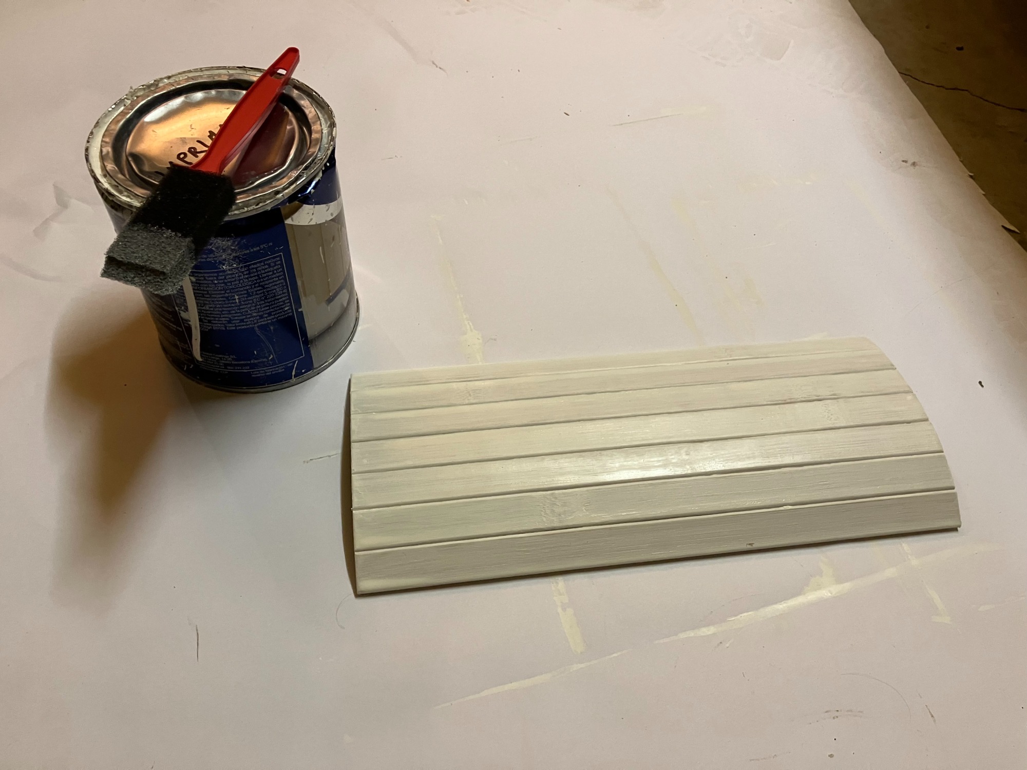

64. PANEL PORTAOBJETOS Y CAJONES ADICIONALES: Hace tiempo vi en una página alemana la manera de aprovechar la parte superior de una de las paredes interiores de la Exclusive fabricando un armario a juego con las persianas originales.
Y recientemente, alguien me abrió los ojos con este panel, el modelo Skadis de Ikea, en el que, pueden colocarse los elementos que la firma sueca ofrece con distinta disposición en función de los gustos y necesidades.
Así que he decidido hacer una especie de híbrido entre ambas versiones; lo que quiero es ampliar la capacidad de almacenamiento y aprovechar este espacio infrautilizado con determinados elementos decorativos en los que además podamos guardar algunas cosas; todo ello creando cierta armonía estética con 2 pequeños cajones que intentaré hacer a juego con las persianas de los armarios originales. Haré 2 unidades iguales, ya que el material adquirido da para ello; aún no tengo claro si finalmente pondré los dos o uno solo, pero de cualquier modo prefiero tener dos cajones de menor tamaño que uno grande, ya que esto permite una mejor modularidad y versatilidad.
Lo primero será poner el panel de Ikea, así que tengo que cortarlo a la medida del hueco. Después he querido redondear sus esquinas para hacer coincidir las formas de la curvatura con las propias formas de la furgo. Al ser de madera es fácil lijarlo y retocar un poco el reborde con pintura blanca y pincel.
Antes de asegurarlo a la pared, me he esmerado en colocar unos cuántos fieltros adhesivos para evitar ruidos y vibraciones a la hora de circular, tengo cierto toc con este tema... .loco2
Una vez colocado perdemos poco más de 1 cm de capacidad en el cajón de origen, algo que compensaré con creces con los nuevos elementos que dispondré en el panel. Por este mismo motivo, para aprovechar el hueco al máximo, decidí no utilizar el sistema de fijación suministrado.

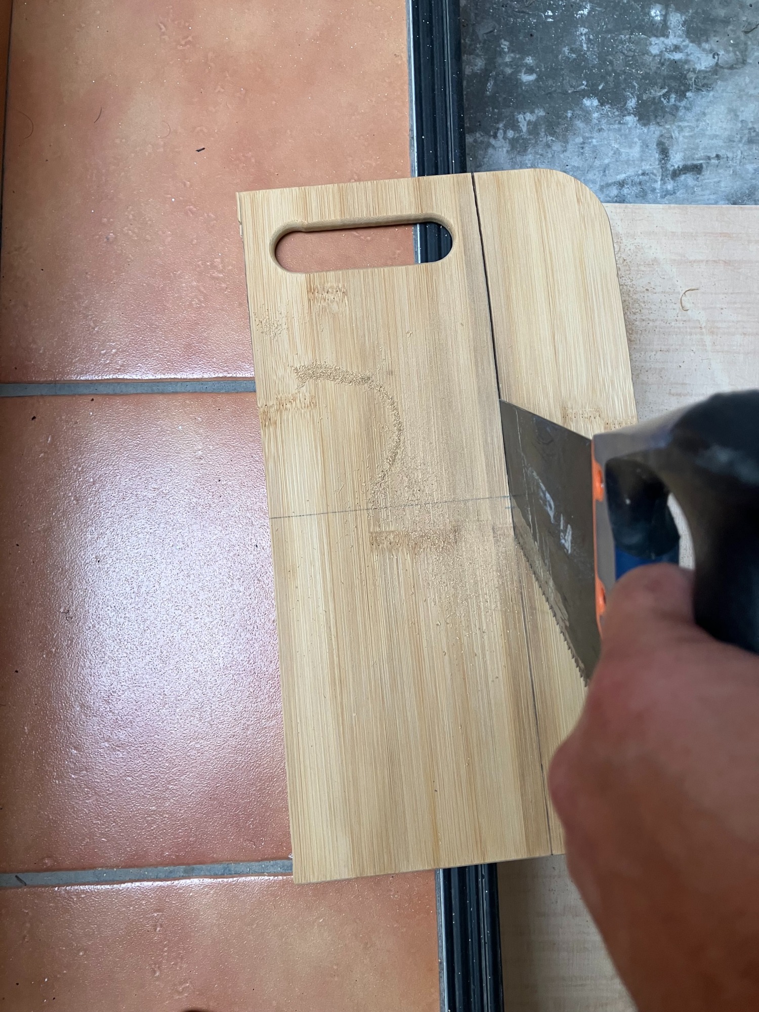

Además del panel, voy a utilizar el siguiente material para la confección de los cajones:
1- Una tabla de cortar, con cuyo material haré los costados de los cajones; es de madera de bambú, muy ligera y fácil de trabajar, pero bastante decorativa y parecida a la madera que en su día puso Westfalia en el mobiliario de esta furgo. Creo recordar que fueron 4€.
2- Una madera de contrachapado de 3mm para el armazón central, material muy ligero también. No se verá porque después irá cubierto con la "falsa persiana", 3,90€.
3- Un retal que me sobró de la alfombra del plato de ducha, con el que intentaré simular el aspecto de las persianas con un spray de pintura del mismo color (esto es a lo que llamo "falsa persiana"). Es una alfombra de esas que tienen lamas de madera. En este caso 0€.
Estos son los armarios originales a imitar, cuya imagen y estética intentaré conseguir.
Empezamos cortando lo que serán las paredes y la base del cajón. Después habrá que rematarlo bien con una lija para redondear los bordes y los cantos.
Luego cortamos las piezas de contrachapado. Una vez que tengo el desglose terminado, toca encolarlo con cola blanca de carpintería para ir montándolo todo. Ahora sí, ya va pareciéndose un poco a un cajón ;) .
Lo he reforzado también en su interior con cantoneras de PVC para garantizar su resistencia. Además, como siempre suelo hacer, he forrado el interior con fieltro para darles un mejor acabado y que los objetos que vayan dentro no hagan ruido.

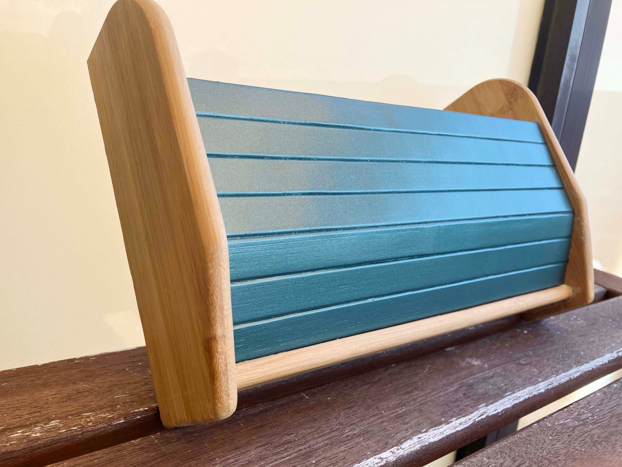

Por último, corto las lamas para la "falsa persiana" a la medida necesaria. Una imprimación de madera y un par de manos de pintura en spray hará que quede bien integrado con el mobiliario de origen.
Pegamos la "falsa persiana" y ponemos una fina tira de fieltro por detrás y un par de escarpias para poderlo fijar en el panel; y por fin, cajón terminado!
Aquí con su gemelo.
Cuestiones estéticas al margen, para su diseño en una furgo pequeña como ésta, la condición imperativa debe ser preservar el espacio y la comodidad en el interior sin restar maniobrabilidad ni capacidad de movimiento. Por eso los cajones tienen una forma ascendente, con algo menos de fondo en la parte inferior y algo más de fondo en la parte de arriba, donde sí tenemos un espacio muerto.
Y brico terminado!

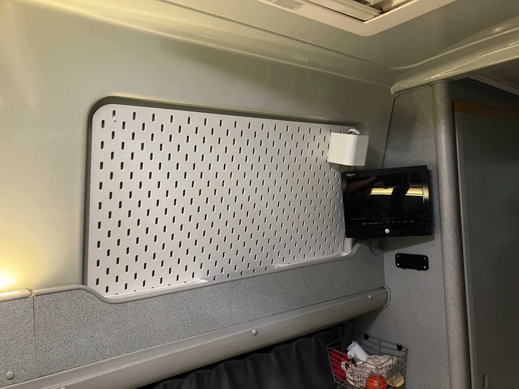

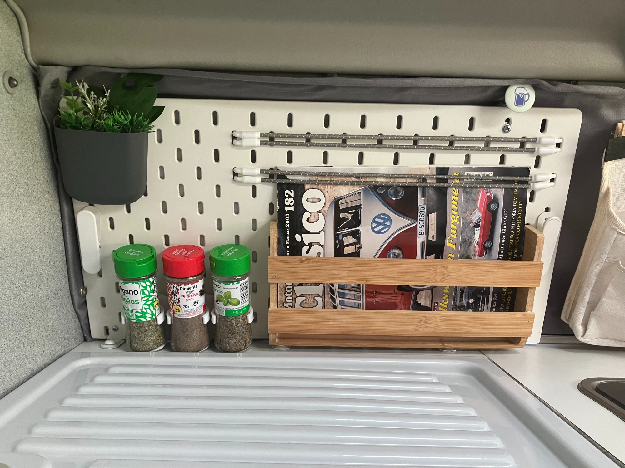

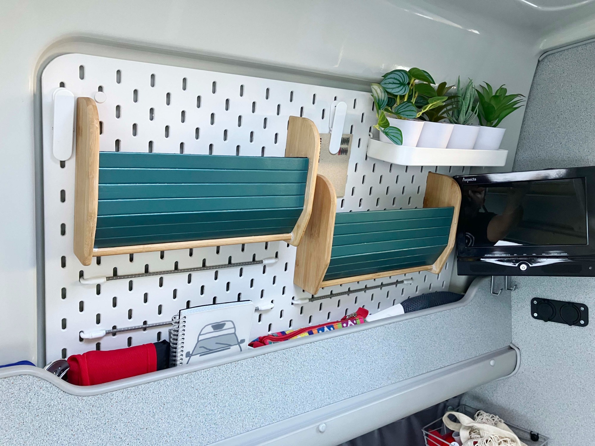

65. UN NUEVO ESPACIO UTILIZABLE: Llevo tiempo observando que, aun con la nevera abierta, detrás de la tapa siempre queda un hueco muerto de unos 6 ó 7 cm. No es que sea un desván ni un armario empotrado, pero es un espacio perdido que no se utiliza en ningún momento. Lo único que hay que tener en cuenta es que los elementos que dispongamos deberán librar la tapa de la nevera, por lo que inevitablemente tendrán que ser elementos pequeños.
Nosotros, la cortina de esta ventana la mantenemos prácticamente siempre cerrada, así que, una vez más, he pensado en el panel Skadis de Ikea. En este caso no he querido cubrir la ventana en su totalidad, ya que la parte que coincide con la encimera de la cocina quiero mantenerla completamente libre; esto permitirá además que la cortina siga siendo practicable al menos de manera parcial, manteniéndola puesta por detrás del panel, pero permitiendo poder abrir la parte que está exenta del propio panel. La cortina puesta además, hace que desde fuera se vea el cristal oscuro y uniforme.
Comenzamos por cortar el panel en su parte inferior a la medida necesaria. Detrás del panel he puesto un aislante de 9 capas que me encontré por el garaje, supongo que me sobraría de mi antigua furgo y algo aislará.
Como siempre suelo intentar, también esta vez he conseguido una fijación "holes free" y para su instalación no he hecho ni un solo agujero nuevo; en la parte superior se sujeta con 2 pletinas que encajan a presión en el riel de la cortina; en la parte inferior he colocado unas escuadras en los mismos 3 tirafondos que la encimera trae de serie, todo minuciosamente cubierto con fieltro para no tener marcas, ruidos ni vibraciones. Así que ni agujeros, ni adhesivo ni nada por el estilo, lo que permitirá que el brico sea reversible en cualquier momento sin dejar secuelas dolorosas.
Casualmente la longitud del panel va a coincidir con el rebaje del guarnecido original, lo que lo hace aún más armónico en conjunto además de permitir un mejor el acceso a los elementos de almacenamiento.
Cuando el brico esté terminado ya idearé algún sistema para ocultar todas las pletinas de sujeción... Pero de momento, con el panel colocado vemos ya que tenemos algo más de 5 cm de espacio libre que de algún modo u otro podremos aprovechar.
Una vez está el panel montado ya podemos colocar cualquier elemento en él, en mi caso pondré:
- La plantita de plástico que siempre decora y que en este caso servirá para tapar una de las escuadras superiores del montaje
- Las especias que ahora quedarán a mano
- Y un revistero para almacenar revistas o libros, fabricado con 3 tablillas de madera de bambú.
También he colocado en la cortina un bolsillero de tela sujeto con unos cuantos imperdibles estratégicamente ocultos para que no se vean.
Y este es el resultado final:
Lo que más me gusta de este sistema modular es que es un sistema vivo y dinámico que permite añadir, quitar o recolocar los accesorios en cualquier momento sin tener que rehacer nada más.

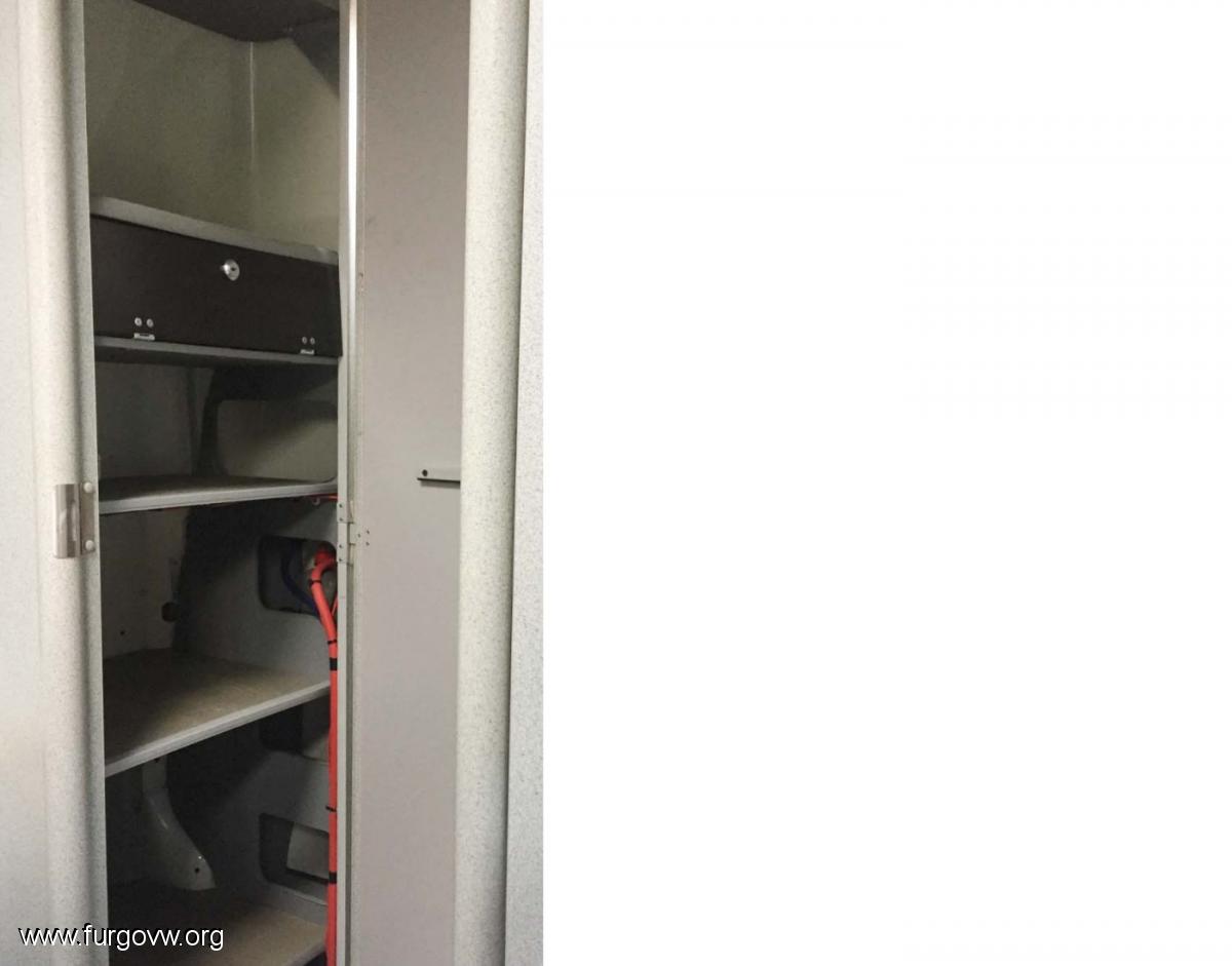

66. EVITAR QUE SE CAIGAN LOS OBJETOS DE LOS ARMARIOS: A esto podría haberle otorgado el título de "Brichorrada" pero ya que requiere comprar un mínimo de material lo elevaré a la categoría de brico, aunque sea de dificultad 0.
Muchas veces ocurre que con el movimiento generado mientras circulamos las cosas de los armarios se mueven y luego al abrirlos se nos caen encima. Aunque cierto es que no ayuda el hecho de meter las cosas a presión y cerrar el armario rápido, esto es algo que tiene una solución sencilla.
Para evitarlo se me ocurrió colocar unos rieles de cortina telescópicos; he solido ver algo muy parecido en ACs de nueva construcción. Estos rieles llevan un muelle interno y hacen presión contra las pareces laterales, lo que hace que se puedan adaptar a diferentes anchuras. En la nevera llevamos uno más grueso para cuando ésta no va llena del todo y sujetar las botellas para evitar que vayan dando golpes en el interior. Ésta es la idea.
Para que los rieles se sujeten mejor he colocado unas piezas autoadhesivas que llevan una hendidura en el centro, en la cual encaja el riel perfectamente. Esto además evitará que se deslicen y se muevan de su sitio.
En caso de tener que retirar el riel, por ejemplo si puntualmente necesitamos meter o sacar algún objeto de mayores dimensiones, es algo que se hace en un pis-pas. Los he puesto en los armarios de las persianas, tanto en el comedor como en el WC.
Para la parte inferior del armario ropero compré una red elástica, pero he pensado que no es la mejor idea porque me cubría el hueco completamente; en este caso prefiero dejar libre la parte superior por la que poder sacar alguna cosa. Así que la red la he reciclado para la mesa, puesto que la puedo enganchar a las piezas que dispuse para colocar las patas cuando sacamos la mesa a la calle. A veces la mesa se queda justa de tamaño y nos vendrá bien por ejemplo para dejar el pan.
El minibrico del armario requiere tan solo de 3 materiales:
- Unas piezas autoadhesivas (que tendrán su nombre, pero que yo lo desconozco) que sirven para pasar una brida a través de ellas.
- Unas bridas.
- Un par de metros de goma elástica.
Preparamos las piezas: tan solo es pasar la brida por sus orificios y amarrarla.
Una vez que ya tenemos las piezas preparadas cortamos el trozo de brida sobrante. Yo pondré 5 líneas de goma, para lo cual necesito 10 piezas de sujeción.
Lo bueno de estas piezas es que tienen un adhesivo de doble cara muy potente, capaz de soportar sin problema la tensión de la goma elástica. Esto permite además no hacer agujeros que, como a estas alturas ya muchos sabréis, es algo que no me mola nada. Tan solo es cuestión de anudar y pasar la goma a través de las piezas de sujeción. No puede ser más fácil!
Y aquí ya con todos los trastos dentro.
67. SUSTITUCIÓN DE LOS PATINES DEL ASIENTO-CAMA: Este es un accesorio artesanal especialmente diseñado y fabricado para sustituir los patines de los rodamientos originales de la VW T4 California. El accesorio es válido tanto para el modelo Exclusive como para el modelo Coach, así como también para la MB James Cook.
Sustituir este elemento permite por fin manipular el asiento de manera suave y cómoda, características que con el tiempo se suelen perder en estos asientos deslizantes. Tengo que mostrar mi agradecimiento al forero Holger por su paciencia y ayuda desinteresada, ya que fue él quien me puso en contacto con un participante austríaco del foro alemán, que es quien los fabricó y me los envió a mi domicilio.
Save Holger! :)
Son 4 patines, cada uno de los cuales está equipado con 8 rodamientos en vez de los 2 que llevaban los patines de serie. Son fuertes y están fabricados en acero inoxidable y teflón. Cuesta su colocación más que nada por las 15 toneladas que pesa el asiento-cama, pero por lo demás es prácticamente plug & play. Están fabricados con una precisión total y coinciden milimétricamente todos y cada uno de los amarres y orificios necesarios.
Después de instalarlos y limpiar con esmero los raíles, conviene aplicar un poco de espray de silicona. Limpia, lubrica y protege sin manchar nada.
Es difícil mostrar con fotos la gran suavidad con la que funciona, así que creo que en esta ocasión un breve video será mucho más clarificador, puesto que lo resume con mayor eficacia y credibilidad.
68. IMPRESIÓN EN 3D, UN NUEVO MUNDO LLENO DE POSIBILIDADES: Bien sea por la necesidad de reproducir piezas ya descatalogadas, o bien por generar el diseño de nuevos y exclusivos accesorios, lo cierto es que la impresión 3D se ha convertido en uno de los mejores recursos que nos brinda la tecnología. En mi caso son ya varias las piezas que lucen en la furgo:
- CAPUCHÓN PARA PROTECCIÓN DE RÓTULA VENTANA: En las ventanas superiores de la Exclusive, esta pieza (Ref. 255070415M) es la encargada de permitir la apertura, situándose entre el compás y el chasis en la que se acoplaría el mismo. Esta misma referencia la montan también las T4 Coach y las T3 de techo rígido diseñadas por Westfalia. El equipador germano encargó el trabajo de estas ventanas a la empresa Bonocar, desaparecida hace ya varias décadas, la cual desarrolló el diseño bajo la marca Bonoplex.
Es una pieza frágil; el material plástico junto a las fuerzas a las que se suele someter, hace que se pueda rajar con relativa facilidad. Lamentablemente y como era de esperar, la pieza está definitivamente descatalogada y es prácticamente imposible conseguirla. Además, es una pieza compleja porque tiene una parte giratoria y un remache metálico que conlleva cierto juego para poderse girar mediante una especie de rótula. Todas estas características la hacen imposible de plagiar en 3D, pero sí que se puede diseñar una especie de capuchón a modo de protección que encaje en ella y evitar que se raje, recuperando así el juego completo y la funcionalidad de la ventana. Yo hice 3 reproducciones para protegerlas todas.
El diseño se lo encargué yo a un establecimiento específico.

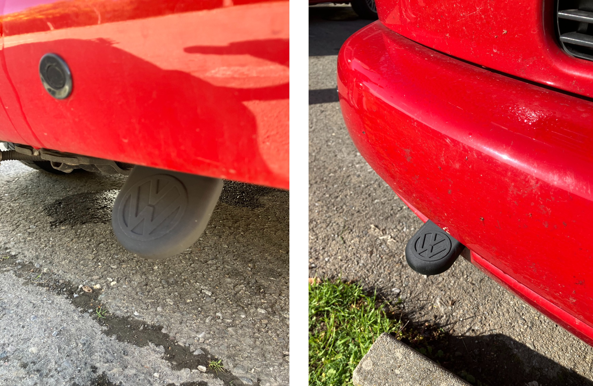

- EMBELLECEDORES PARA GANCHOS DE REMOLQUE: Estas otras 2 piezas son solo un elemento estético; se trata de diseñar los capuchones para cubrir los ganchos de remolque, tanto el delantero como el trasero.
Estas piezas las compré en una página web británica.

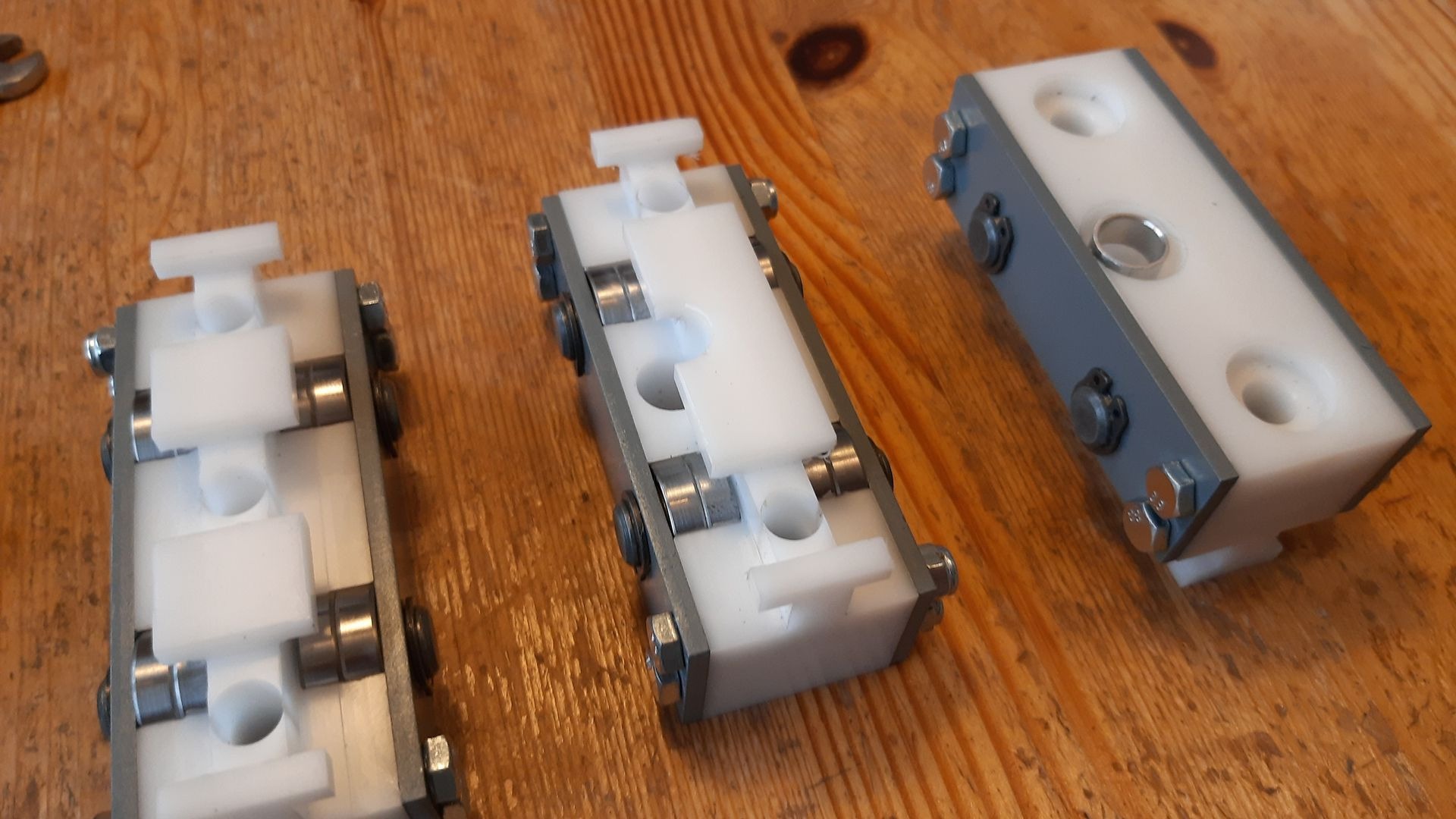

- RODAMIENTOS DE CAMA SUPERIOR: Los rodamientos de la cama superior con el tiempo y el peso que han soportado durante tantos años, también terminan deteriorándose. El nuevo diseño se mejoró gracias a un ligero aumento en su longitud, lo que lo hace encajar mejor en el raíl.
Piezas adquiridas en https://www.syncronizados.com
- CUBERTERO PARA CAJÓN: Un diseño exclusivo del cubertero, en este caso con una bandeja adicional que oscila, hace que las cosas queden mucho mejor organizadas y accesibles.
Accesorio adquirido en https://www.syncronizados.com
