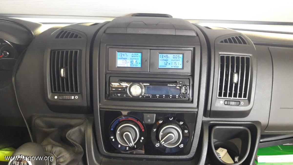

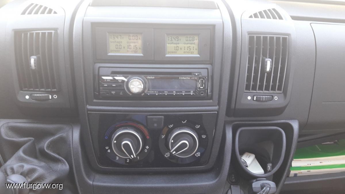

Cuando pueda, haré fotos de como ha quedado integrado en el salpicadero.

JmGarciaM
Vaya potra (suerte) que los dos aparatejos hayan entrado justito en un hueco DIN  .palmas .ereselmejor .panico
edutoma2
Cita de: JmGarciaM en Marzo 28, 2019, 16:21:39 pm
😂😂😂😂 Si que ha sido suerte. Cuando ví que se acosaban, no veas que alegría sentí...😉

JmGarciaM
¿No había esos aparatejos con el display en otro color?
Lo digo por llevar el display de distinto color para saber de cual información es.
edutoma2
Cita de: JmGarciaM en Marzo 28, 2019, 20:18:09 pm
No tengo problema. El izquierdo indica consumos y, el derecho, carga. De día, cuando carga la placa solar, todos los consumos pasan por ahí, restándole a la carga. Y, de noche, todo el consumo sale de las baterias. Al final, los datos de Wh acumulados, son muy parecidos, porque no contabiliza el consumo tomado directamente de la placa solar...
Eduardo
