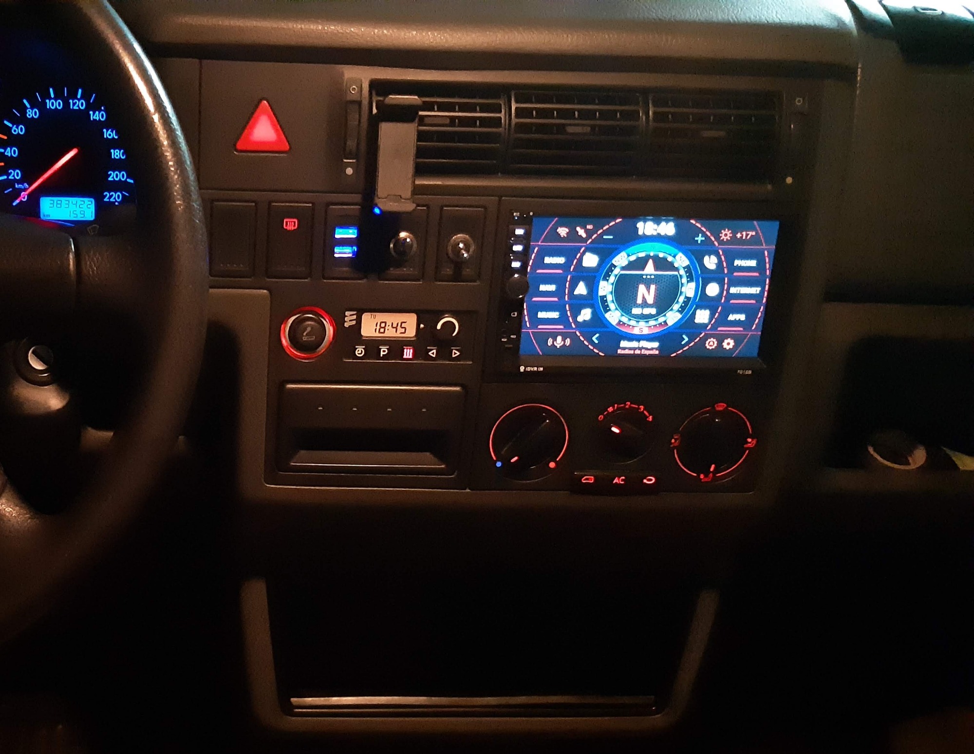

Gracias a este brico me animé y monté una radio china similar.
En mi caso compré un premarco metálico que hace de jaula. Tuve que cortarlo para evitar la viga del salpicadero pero así no tuve que modificar esta y la radio queda enrasada con el salpicadero.
He aprovechado la ocasión y he montado radio trasera y un Launcher para hacer la radio más estética.
Gracias por las ideas!

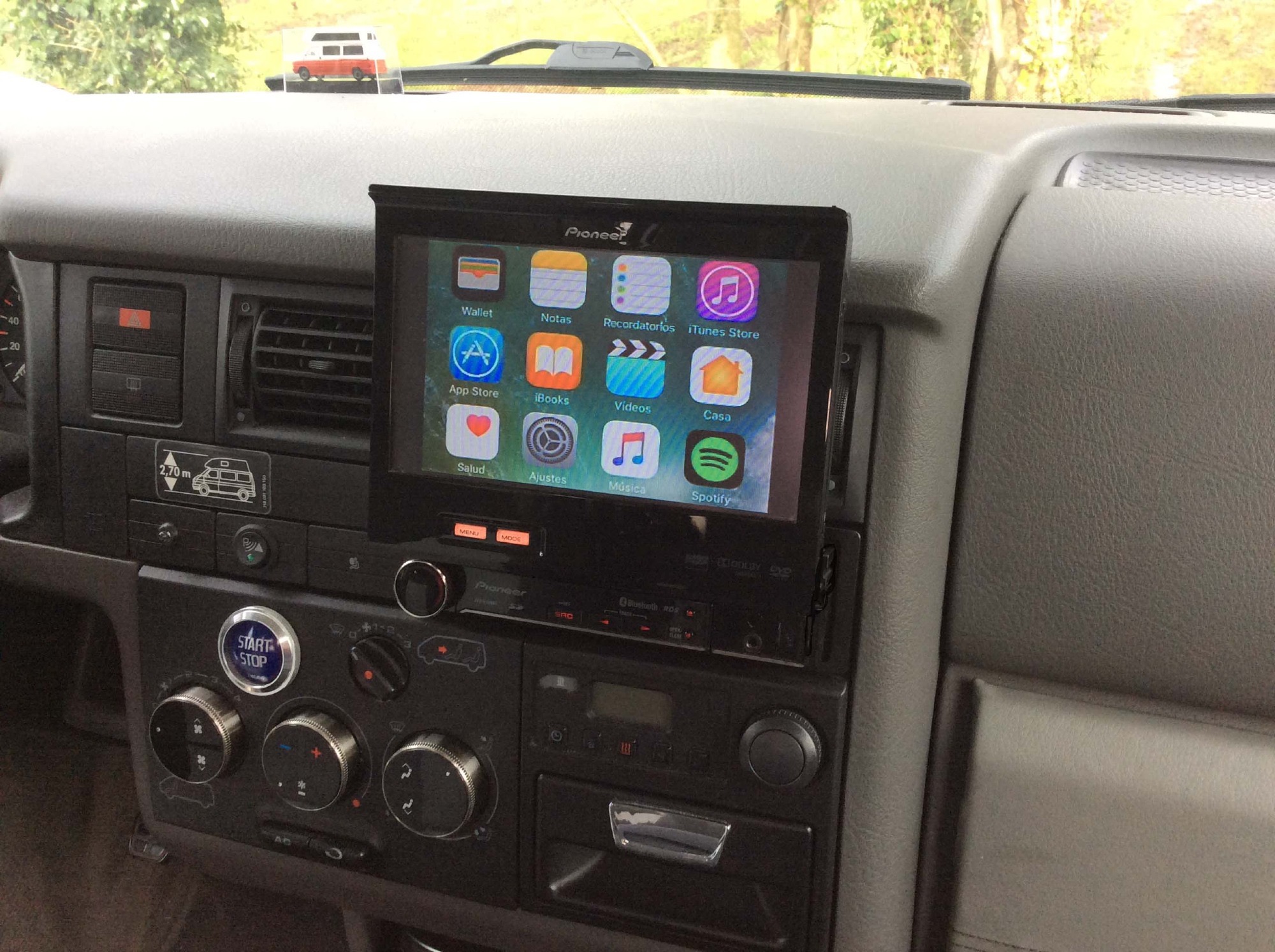

Para los que tenemos el salpicadero anterior y no podemos montar una 2 din la solución de la pantalla escamoteable está bastante bien. Yo puse esta Pioneer y súper contento.
