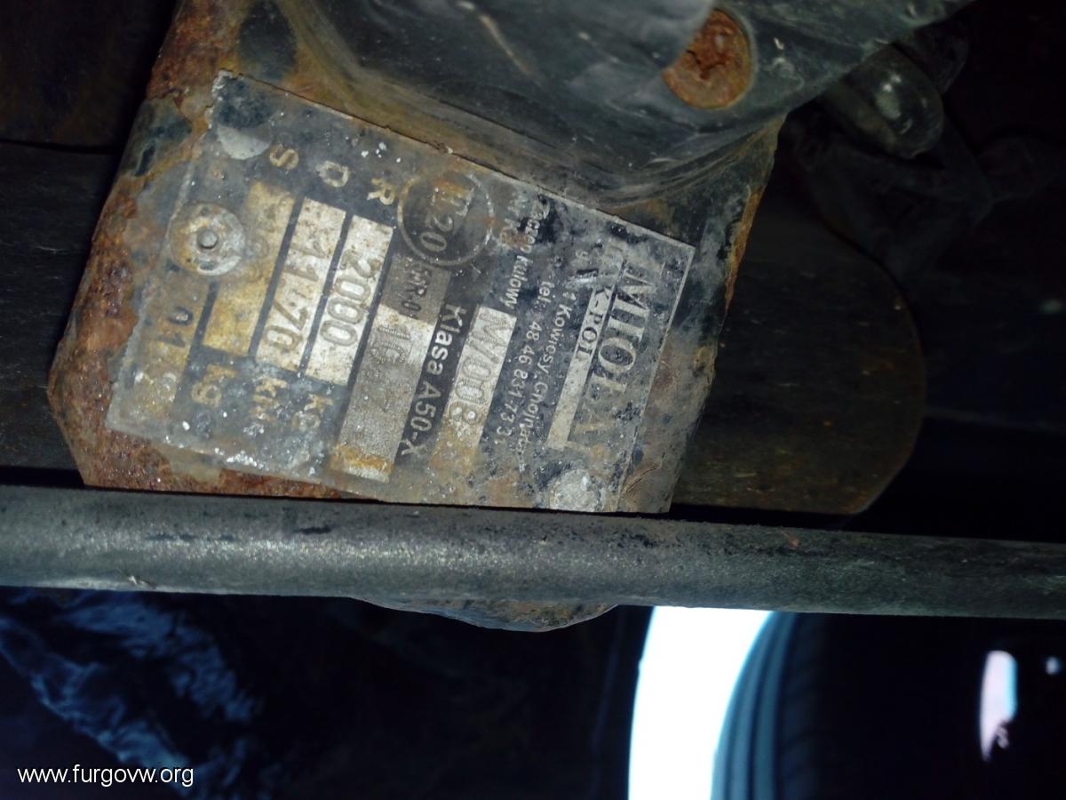

hola  amigos  ..twengo  un  vecino que  se  acaba de  comprar  una furgo  y no  le  pasasn la  itv  por  tener  un sistema  de  enganche  alemán   como  éste  ..
  alguien  sabe  cómo   solucionarlo  ???  el  caso  3es  que  enganche  es  muy  bueno  y  tendría  que  quitar  toda  la  instalación ....y  teniendo  un carro  que  usa  a  menudo  para  llevar  su moto ...

Es un ganche homologado con el reglamento 55 de acoplamientos, deberias de mirar si el vehiculo lleva en la ficha MMR con freno y sin freno, si lleva MMR el vehiculo si que se podria hacer. con un proyecto, informe conformidad y certificado taller. Quizas lo que pidan en itv sea el manual de montaje y entiendo que eso sea eso lo que sea dificil conseguir, buscar fabricante del gancho y que te quiera enviar un manual de montaje. saludos
