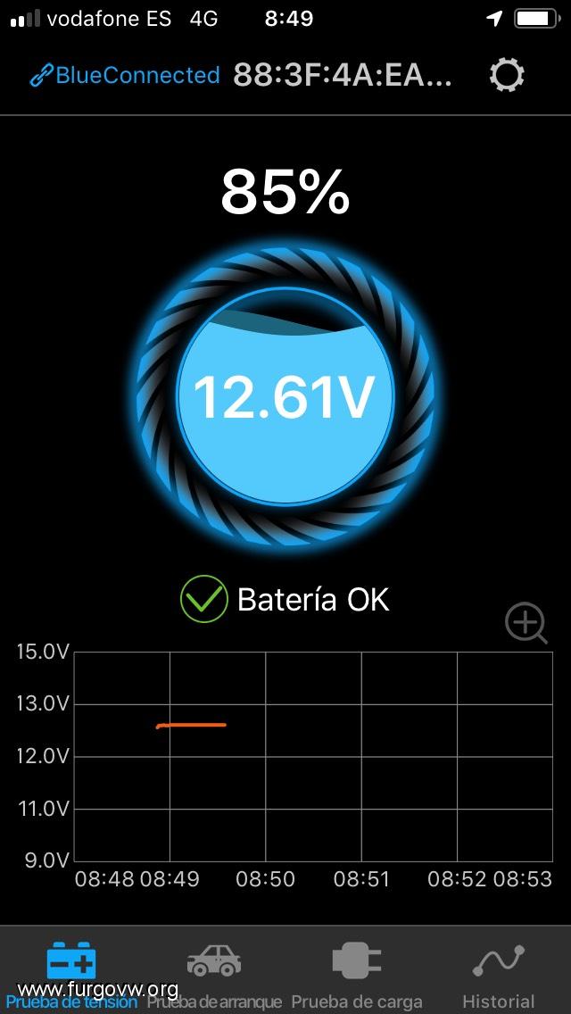

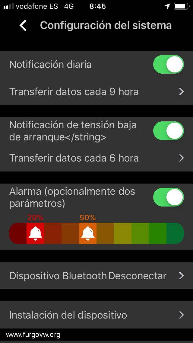

Es super sencillo de instalar, ya que solo hay que descargarse su App ( que esta traducida a un perfecto Español), conectar a cada borne de la batería y ya esta monitorizada.

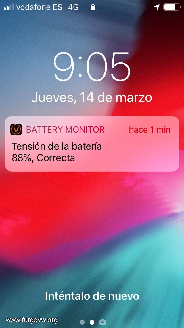

Nos da información y gráficos de la carga realizada, consumo y estado de la batería, nos manda avisos cada vez que nos arrimamos al aparato, y cada cierto tiempo que nosotros le digamos, nos puede también avisar con alarmas cuando la batería este al 50% o al 20%, y este dato lo podemos variar al gusto.

Bueno por lo probado hasta ahora no es solo un voltimetro, si os fijais en las capturas te dice el porcentaje de bateria que tienes, y la tensión, hace un gráfico de carga de la bateria, y la descarga que ha tenido, y puedes poner para que te mande por Bluetooth cada cierto tiempo la información, y te avise cuando la bateria se encuentre por ejemplo cargada al 100% o al 20%, para el precio que tiene lo veo mas que suficiente.
Es para baterias de 6 a 12V, y por lo que veo puedes agregarle mas aparatos

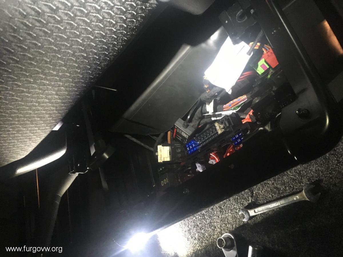

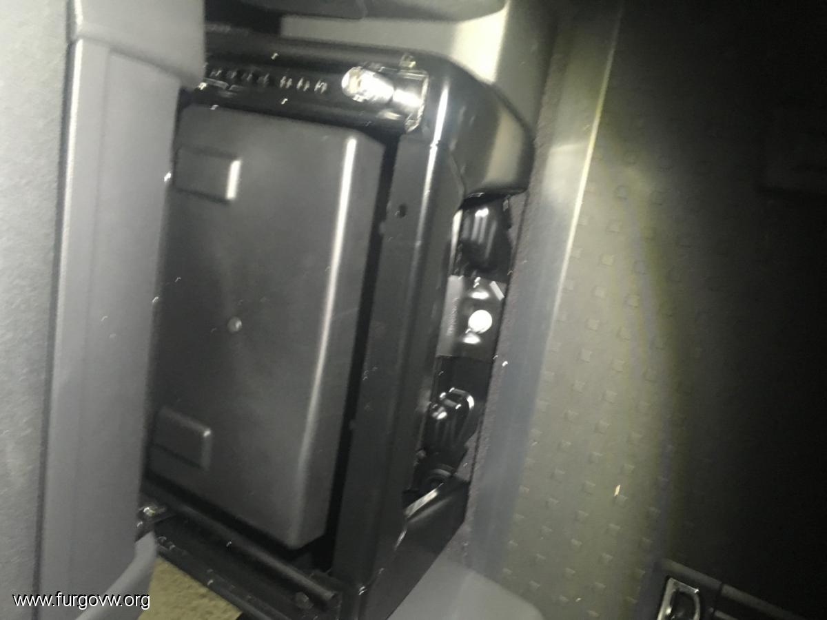

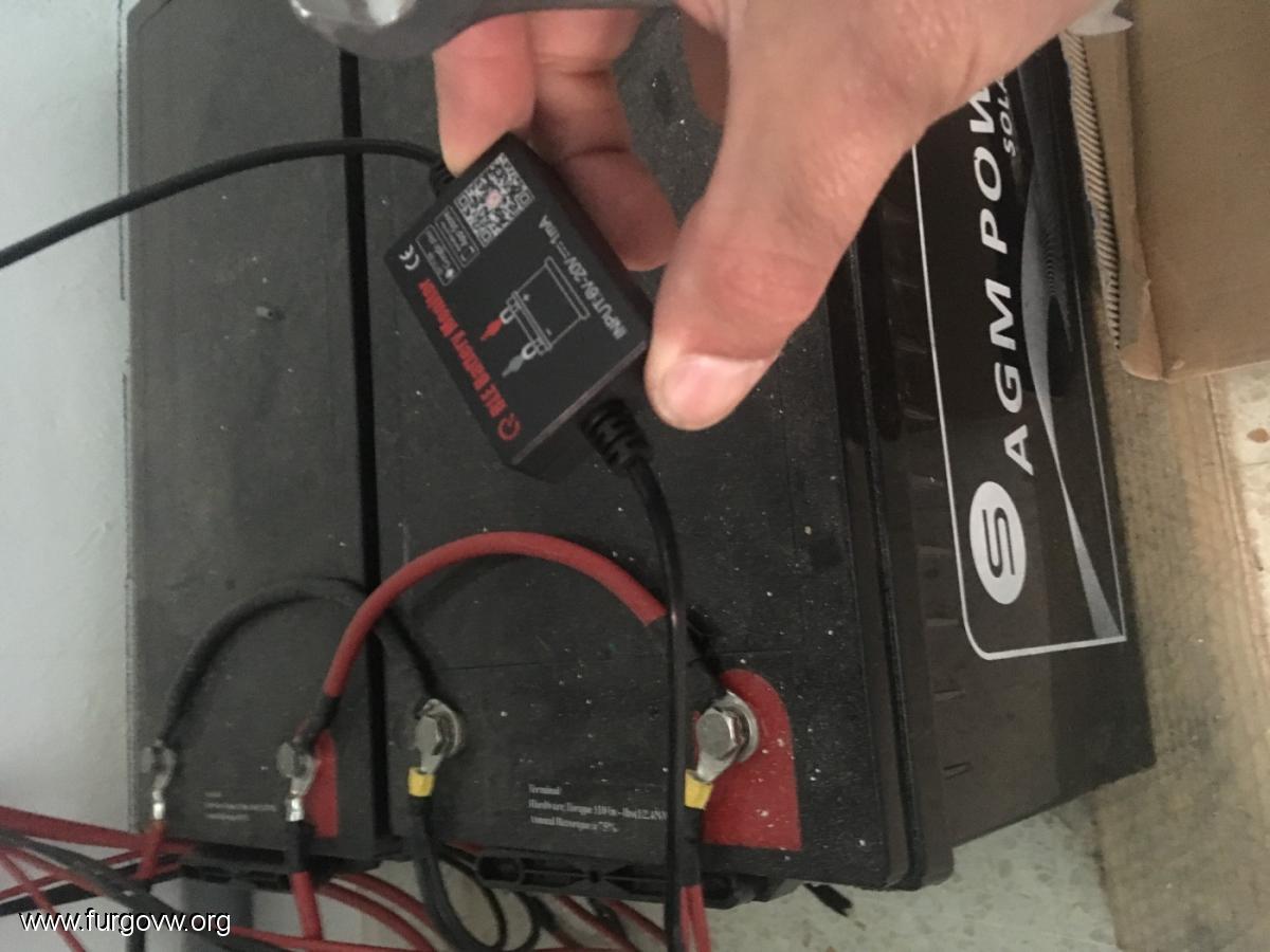

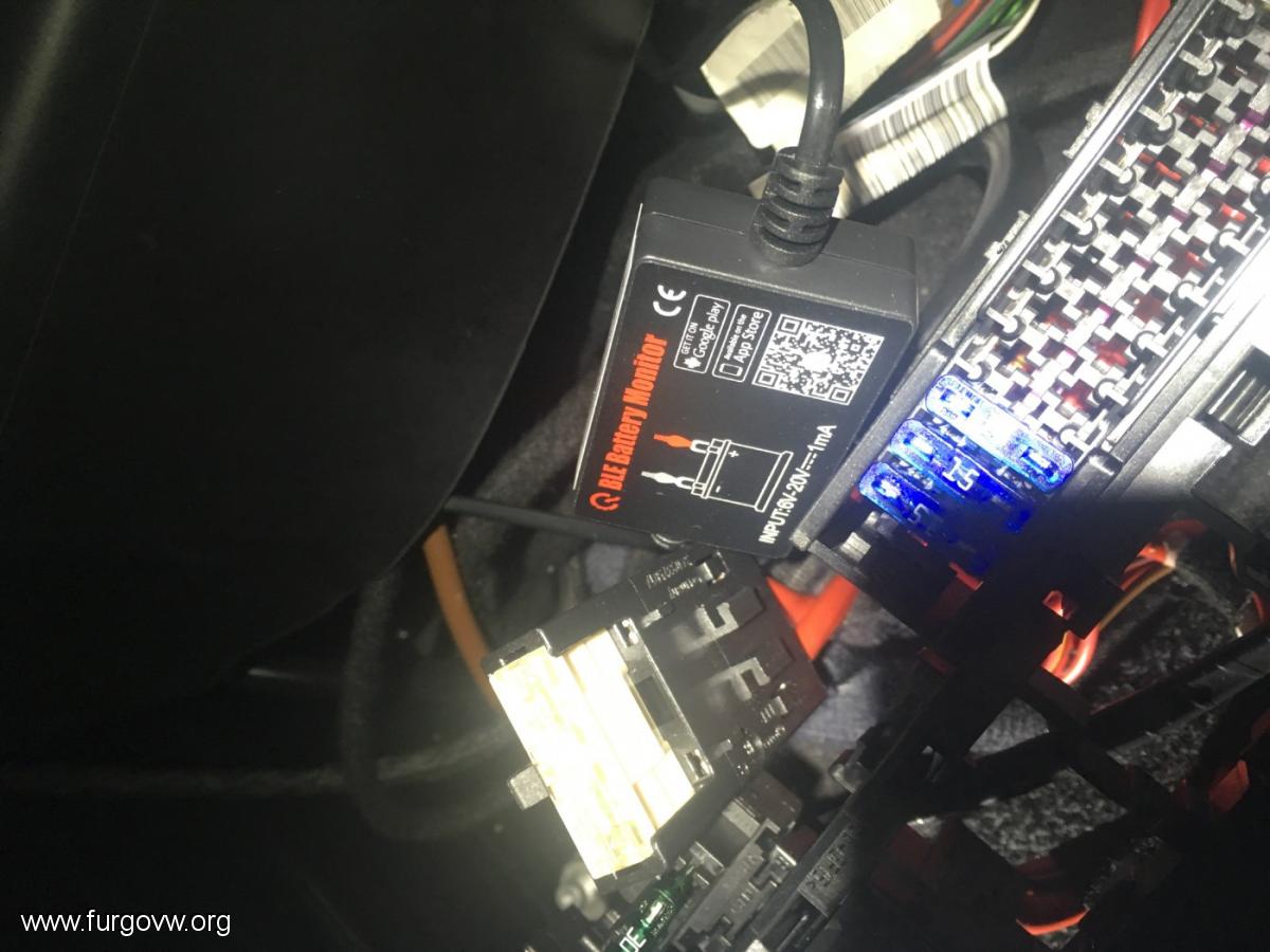

Bueno pues ya está colocado el monitor de la segunda batería, para ello he tenido que aflojar el asiento del piloto desplazandolo hacia detras para poder quitar la funda de goma de  la batería
para ello solo colocar en los bornes que lleva, en el positivo 3 tuercas y en el negativo 1 , y automaticamente al tener la App en el telefono, nos envia un mensaje con el estado actual  de la batería y a patir de ahí nos dirá el estado de la misma, el gráfico de carga ect. Os dejo unas fotos de como se queda colocado.

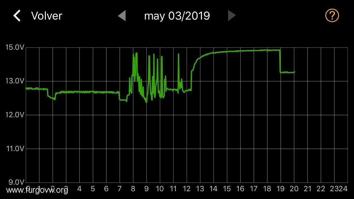

A ver mas progresos, cosas e info te puede dar...por que se ve interesante por que puedes ver la evolución de la carga en el tiempo...ahora por cuanto tiempo que memoria tiene? o manda los datos al móvil y es este el que los guarda?
