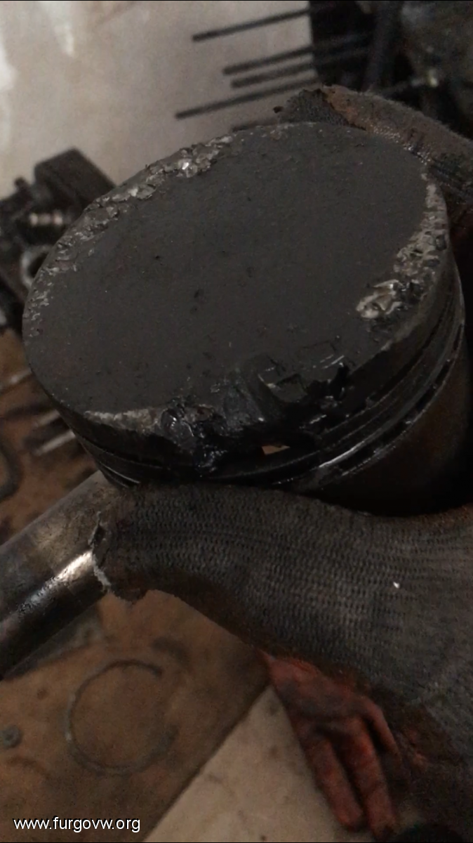

Buenas! Tengo una T2 y sufrió un calentón. Se paró, pero a los días se pudo arrancar, pero no acababa de ir bien, sonaba raro, poca compresión y no aguantaba en ralentí. Decidí desmontar al motor y es lo que he hecho.  He desmontado prácticamente todo a falta de abrir el bloque motor.Lo primero que detecté es que en el aceite había gasolina y parecer a unn pistón se le partió un trocito y esta totalmente comido. El resto están bien. Las bielas giran bien quitando de una que tiene un pelín de juego.
Mi duda es si la solución es cambiar ese cilindro y probar a arrancar o hay que desmotar todo el motor...llevar a rectificar, y todo ese rollo.  Gracias

Como siempre dependera de que quieras una buena reparacion...o algo que dure lo que dure

Si quieres estar tranquilo y realizar quilómetros sin problemas rectifica el motor.
