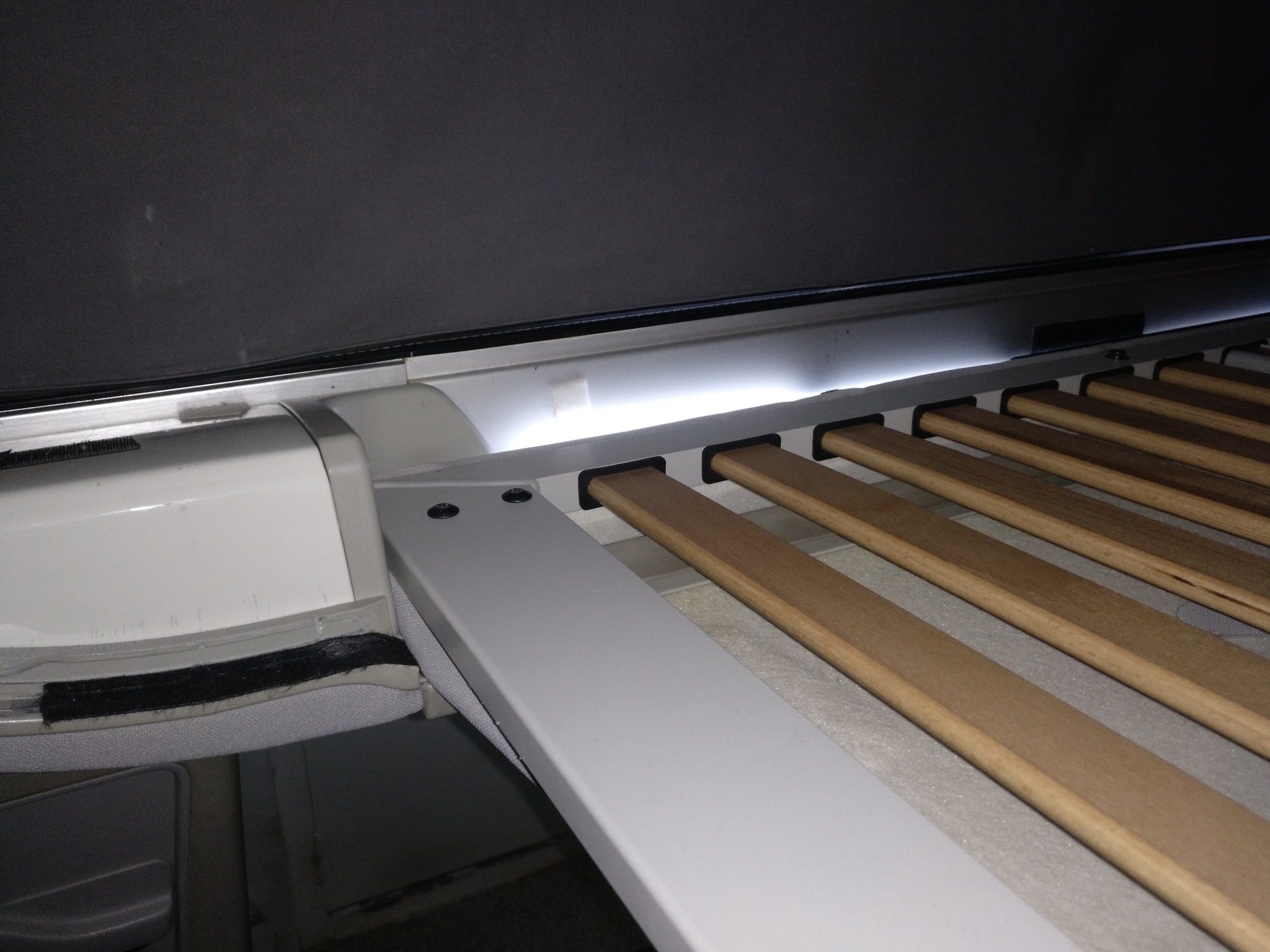

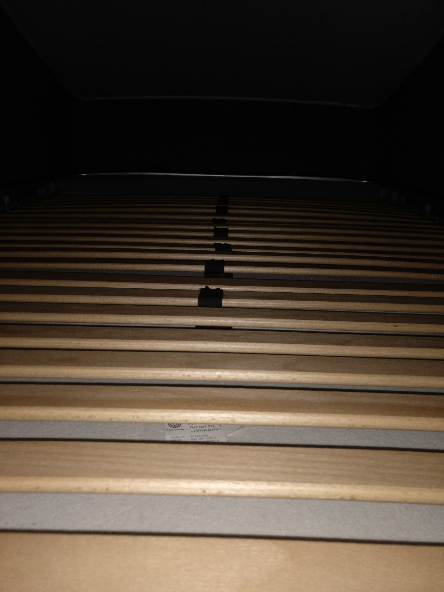

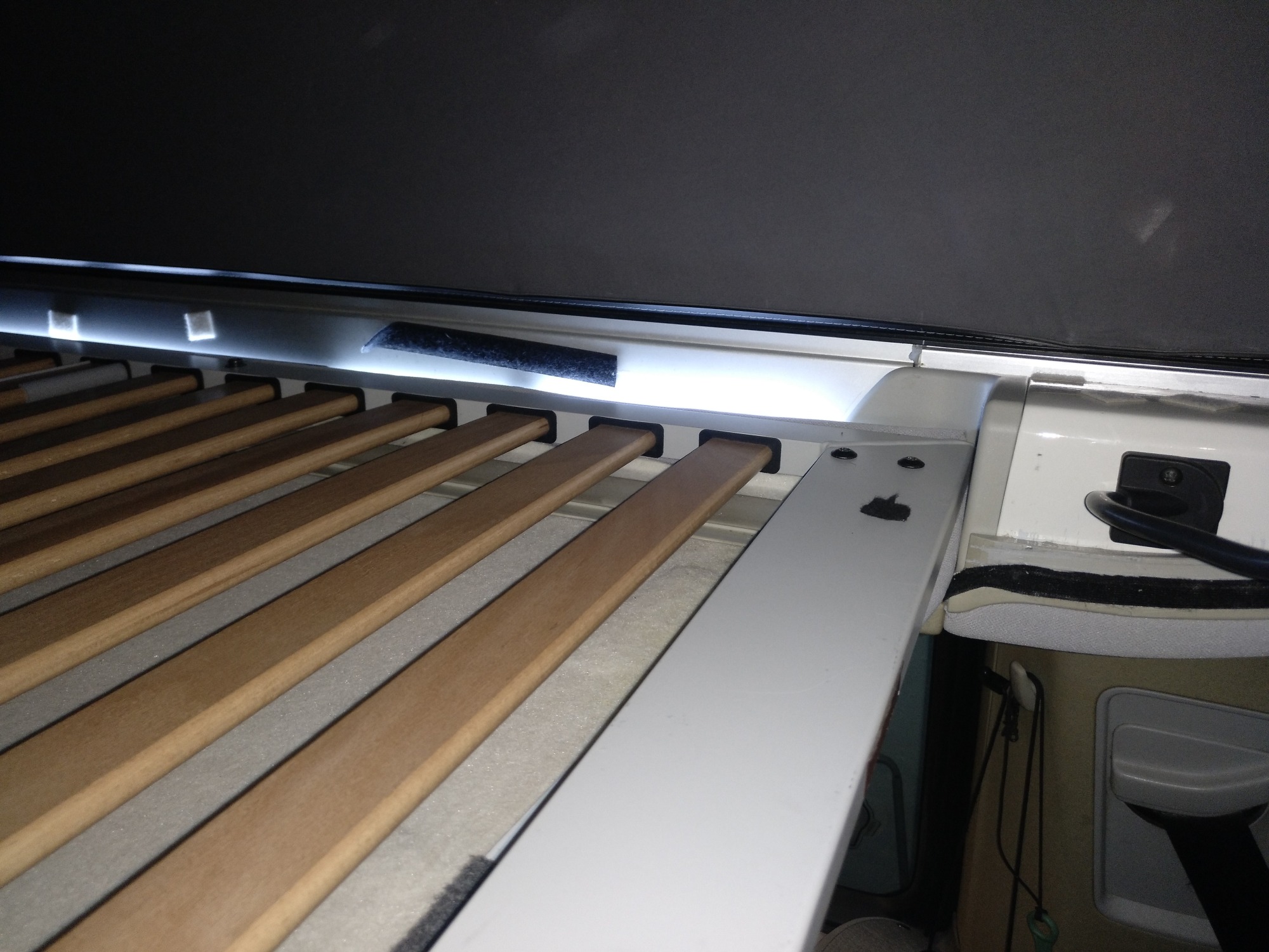

hola para quitar la cama superior además de 6 grapas a cada lado, las grapas son irrecuperables, por lo que tendremos que conseguir otras seis.
Hay que soltar unos tornillos que están en la parte delantera de la cama. justo donde se mete la persiana.
Ademas de ello hay que soltar los bombines que elevan el somier.
os pongo unas fotos de dónde localizarlos.
Lo he hecho para retapizar la cama y la verdad que el mayor curro es montar y desmontar.
Además hay que soltar los belcros que están en el somier en el centro. y listo todo el techo de la parte trasera se puede sacar
