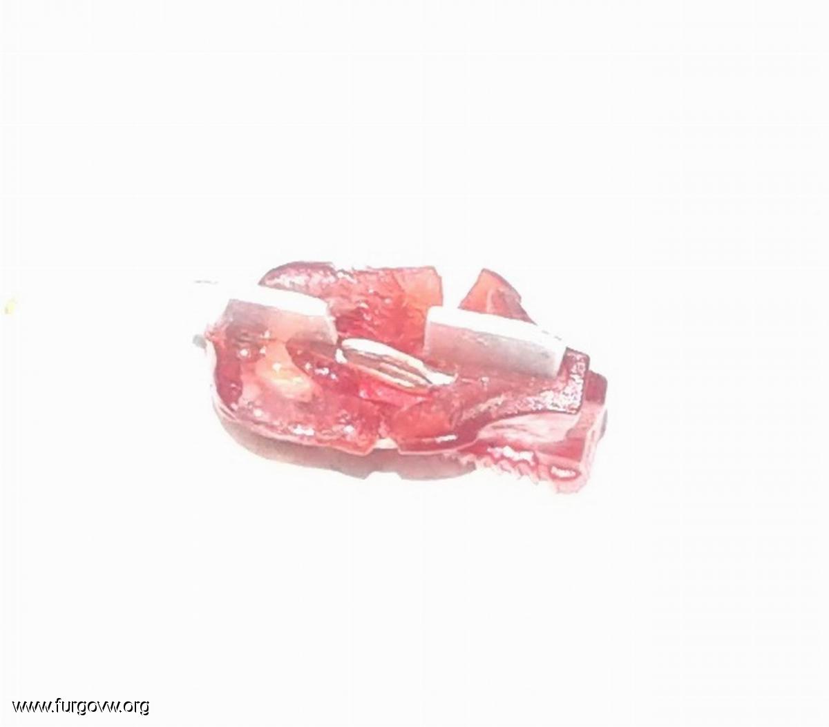

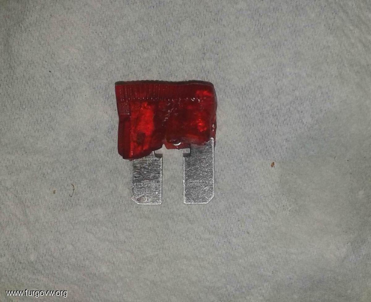

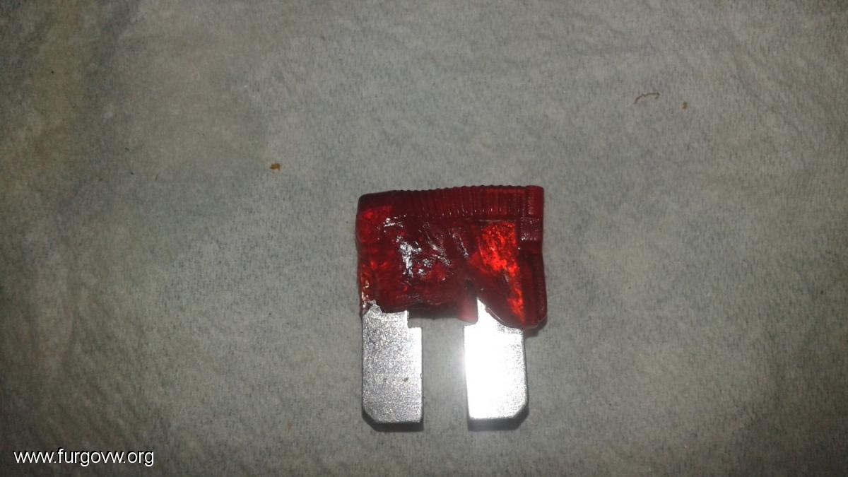

Os voy a mostrar lo que me he encontrado hoy en una revisión. Ojo con la calidad de los componentes que compramos que no es lo mismo.
Aclarar que el fusible no está fundido (funciona) pero el plástico está derretido. Me ha parecido súper peligroso que no se funda el filamento y pueda ocurrir esto. Es de 10 Ah y es el de la nevera.
Solo se me ocurre que las patillas parecen más finas de lo habitual y puede ser por mala calidad y que no hicieran buen contacto. No recuerdo donde lo compré quizá en los chinos o similar (seguramente no por el precio sino por oportunidad al verlos) y voy a intentar comprar otros de más calidad. Nunca había visto nada parecido y voy a cambiar todos por precaución.
prisamata
Pues yo creo que puedes tener un mal contacto en el portafusibles.
eneko
se ha fundido por calor y no por Intensidad de corriente....no es por el fusible, es por la instalación de esa línea que algo tiene mal
esscapar
Marzo 12, 2019, 11:29:03 am #3 Ultima modificación: Marzo 12, 2019, 12:16:16 pm por esscapar
Cita de: prisamata en Marzo 12, 2019, 00:53:01 am
Cita de: eneko en Marzo 12, 2019, 10:45:28 am
Pues yo creo que la instalación está bien (aunque la voy a revisar) con cable (manguera) de 2,5mm2 quizá lo voy a cambiar por 4 mm2 al ser de la nevera porque ya no estoy tranquilo aunque el cable de origen es de 2,5.
Si me parece más lo que dice prisamata, que esas patillas que parecen más finas de lo normal y de una especie de aluminio "blandito" no hacía buen contacto en el portafusibles. Comparandolo con otros fusibles, me parece como más endeble y fino el material.
Lo he posteado porque me ha parecido raro y no lo había visto nunca. A veces parece que la calidad no importa tanto pero desde luego compraré otros de mayor calidad.
Ahh, otra cosa, visto el fusible desde el frente (en mi caso se ve el portafusibles desde un lateral) no se observaba ninguna deformación; solo al quitarlo para quitar la corriente a la linea lo vi .loco2.

estoy con eneko,
si el hilo del fusible no ha petado es porque la intensidad (el amperaje) no se ha pasado del tope que soporta el fusible (por la foto veo que es de 10), sino porque el cicuito se sobrecalienta, posiblemente porque hace un "embudo" a la entrada de la nevera....
Te aconsejo que revises la linea, pero no solo visualmente. Me explico: dices que la tienes de 2,5mm, pues lo suyo sería cableado de 6mm para que la corriente circule mejor sin crear "embudos" en la entrada del cableado que viene desde la auxiliar. No se q nevera es, pero si te es facil sacar la nevera de donde esta, o bien puedes acceder al vano posterior donde estan las conexiones, lo mejor seria sustituir su cableado original (tengo entendido q es de 4 mm, no) con uno de 6mm. Por otro lado cambiaria con un fusible de 20A.
en todo caso, lo que comentas de la calidad es muy importante, porque hay fusibles a dos duros que son una verdadera kk....
saludos  :)

roKopep, pues yo creo que se mezclan varias cosas. Te voy a hacer caso con lo del cable de 6mm. Creo que de origen lleva 2,5mm y un conector de mechero.
Bien, yo llevo manguera de 2,5mm (4 m de longitud) a una toma de mechero  de 20 Ah y ahí conecto la nevera. Pues creo que es un cúmulo de malas conexiones, mechero de nevera, fusible flojo o malo y de ahí que se haya calentado.
Precisamente puse el fusible de 10 A para que saltara a la mínima y ya ví que hasta el plástico tenía pinta de cutrecillo (pero si solo es un fusible .loco2), pero ya veo que tengo un fusible de "alta tensión" .meparto .Ayer ya le puse uno de 15 de más calidad.
Me voy a tomar en serio esto y voy a cambiar el portafusibles por alguno con mejor apriete,  el cable que viene de batería de 10mm a todos los fusibles (ahora llevo uno de 4mm desde batería y puentes de 2,5 mm) y poner fusibles de más calidad.
La verdad es que no conecto nada de consumo excesivo  como teléfonos, navegador, algunas luces, bomba de agua, atrás la nevera y poco más, y eso nunca funciona todo a la vez por mucho tiempo.
Gracias por las opiniones.

mi cuñado llevaba fusibles chinos y en un corto quemo la instalación literalmente, osea que ardió y el fusible tan campante
edupes
No cambies el cableado, no es el problema, el cable de 2.5 aguanta 16A segun normativa, el 100% de tu problema es que el fusible no hacia buen contacto, cambialo por uno bueno yy si procede cambia el portafusiblescristal y listome, también si ves que el cable se ha quedadp rigido cerca de la mala conexión pues lo saneas y nk tendras ningun problema, te lo dice un electricista que esta harto de cambiar faston quemados en maquinaria de hosteleria  ;) despues de esto la pones en marcha y tocas el fusible y cable, si no se calienta (que no deberia) pues listo

roKopep
Cita de: esscapar en Marzo 12, 2019, 16:05:46 pm
De nada,
pues creia que llevabas una de las empotrables, una Waeco o algo asi, para las que sí cabe lo que te comentaba de la mayor seccion de cable. Desde luego que hay q empezar por lo mas sencillo y si sabes por cierto q el fusible era malo pues empieza mejor por ello. Si al sobrecalentarse la linea el fusible no peta es que esta mal, el filamento será de mal materil y no funde, se habran creado arcos y tal...
saludos y suerte con la avería  ;)

Marzo 14, 2019, 23:42:23 pm #10 Ultima modificación: Marzo 14, 2019, 23:44:30 pm por esscapar
Bueno después de leeros y buscar por la red donde hay bastantes casos (muchas autocaravanas) está claro que hay que revisar que los contactos del portafusible y fusible sea firme sin holguras y lo mas aconsejable es utilizar material de calidad.
La sección del cable tambien es muy importante y está condicionada por tensión, voltaje y metros de cable que seguramente para los más novatos nos pase desapercibido. Es más, por lo leído el cable puede absorber temperatura sin que se funda el filamento del fusible y se derrita el plástico como ha sido mi caso.  He encontrado una calculadora que da esos datos con facilidad (dejo el enlace). https://www.damiasolar.com/actualidad/calculo-de-la-seccion-de-cable-solar-17
Yo ya tengo claro que tengo que ir a sección mucho mayor en mi linea (+ 4 metros). De momento voy a juntar los dos hilos de 2,5mm de la manguera para doblar la sección y buscando la masa en otro sitio cerca del enchufe. Para cambiar la manguera tengo que sacar el techo y un pilar y ¡que pereza!! .loco2, pero después de leeros y leer algún caso más no es cosa de broma el no tener bien calculadas las secciones y en cuanto pueda voy a cambiar todo lo que vea que no está bien dimensionado.
Ya sé que es un tocho, pero el riego de salir ardiendo es real y esto va dirigido sobre todos a los menos doctos en electricidad.

Mientras no consuma mas de 16A tu nevera no puede salir ardiendo, que las conexiones esten bien hechas y listo, puede que con 2.5 tenfas algo de caida de tension pero mientras que la nevera te arranque mo es para nada peligroso, cambia el portafusibles y fusible  y olvidate de verdad
