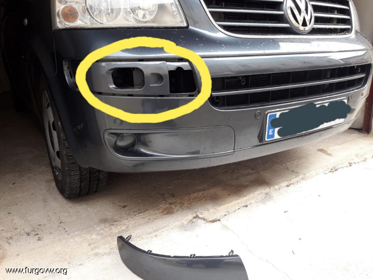

Marzo 13, 2019, 12:59:35 pm #23 Ultima modificación: Marzo 13, 2019, 13:54:03 pm por Primerizo
Hola chic@s. Soy nuevo por aqui, he leido mucho pero hablado poco desde que estoy por aqui.
Voy a dar una idea que creo buena, salvando la legalidad.
Tengo ya material para poner toma exterior de 220 en mi multivan t5.
Material:
1 caja eléctrica con tapa de 4 huecos por 11,50 euros
https://www.amazon.es/dp/B07BSJ72QR/ref=pe_3310721_189395781_TE_SCE_3p_dp_
diferencial bipolar "2 huecos" 40A por 18,95 euros
https://www.amazon.es/dp/B00LB879J0/ref=pe_3310721_189395781_TE_SCE_dp_
1 magnetotermico estrecho 1 polo + neutro "1 hueco" de 16A por 7,04 euros
https://www.amazon.es/dp/B00LBD7V7A/ref=pe_3310721_189395781_TE_SCE_3p_dp_1
1 magnetotermico estrecho 1 polo + neutro "1 hueco" de 10A por 10,60 euros
https://www.amazon.es/dp/B00LBD5W26/ref=pe_3310721_189395781_TE_SCE_dp_2
1 Toma exterior 220 mini de lulukabaraka por 42,50 euros
https://www.lulukabaraka.com/fitxaProducte.aspx?idproducte=TE230M
COSTE TOTAL: 90 EUROS, más unos 15 en pequeños materiales que pueda surgir.
Y ahora quería opiniones del lugar que he elegido para poner la toma exterior de lulukabaraka "si acierto pongo foto", pues creo que en la punta delantera derecha de la defensa delantera "delante del copiloto" encima del antiniebla, tenemos una tapa que sale con grapas a presión que cubre la esquina de la defensa y parte del frontal.
Ahí hay un sitio estupendo para poner la toma
de 220, ya que queda totalmente oculta tanto exteriormente como viendo la furgoneta desde abajo, como lo ven en la itv. La moldura sale y entra muy bien a presión para poder utilizar la toma en un camping y se pone muy fácilmente para poder circular con normalidad y así evitar agua y suciedad en la toma.
Espero que me deis opiniones, yo lo veo factible, económico, util y poco complicado.
Espero acertar con la foto

Primerizo
De la ubicación de la toma exterior... alguien me puede decir algo? Os parece buena idea? Yo solo veo las ventajas, vosotros vais por delante y veis los contras. Gracias
