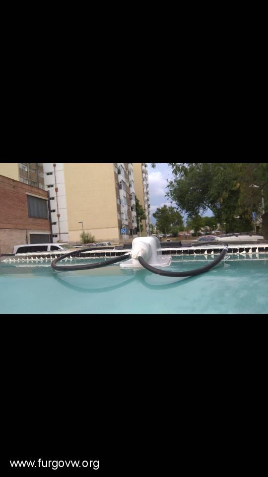

Cita de: REMBRANDT en Marzo 16, 2019, 00:31:13 am
Yo utilicé este pasamuros
A ver si lo he entendido bien, jeje.
Instalo una batería secundaria (Que no es necesario homologar) y una placa solar desmontable con un pasacable/pasamuros como el de la foto.
Y una vez al año (Teniéndolo como turismo con reformas) desmonto la placa y paso la ITV.
¿Sería posible?

Cita de: Macaco_46 en Marzo 19, 2019, 09:36:46 am
¿Sería posible?
Todo este galimatías, es porque estoy camperizando la furgo y la voy a homologar (Aislamiento, panelado, claraboya, literas, reducción de plazas, bases giratorias, como turismo con reformas) pero se me escapa del presupuesto la instalación eléctrica, mi idea es dejarlo planteado con tubo corrugado tras el panelado y quería saber si más adelante cuando tenga algún ahorro podría ponerle la batería nevera placa etc sin necesidad de pasar de nuevo por el homologador.
Gracias!
Lo suyo sería hacerlo tal y como te sugiere coneho, aprovechar el mismo proyecto y meterle dentro todo lo que puedas del tiron, el precio final del mismo no te va a cambiar y ya te dejas de historias raras y comeduras de coco.
pero si el bolsillo no llega... no hay mas q hacerle, y entonces lo que puedes hacer, bueno.. lo que yo haría, es decirle a quien te  lleva la camperización (por lo que dices creo que te la estan camperizando) que te deje ya instalado el cableado correspondiente detras del panelado para nevera, bateria auxiliar, placa, bomba de agua y puntos luz/tomas si eso, es decir que todo el cableado que haría falta para ello llegue ahi donde luego instalarías mas adelante todo el chiringuito completo. Si lo haces ahora que te estan haciendo mas cosas no creo que el presupuesto se te dispara porque solo son unos cables mas. Sino que por lo menos te pongan el corrugado entre panelado y muebles.
Tambien deberias pensar donde colocar la nevera y la bateria y dejar los huecos correspondientes. El dia que puedas pillarte una nevera solo sería empotrarla y conectarla al circuito (no tendrás q legalizar nada, y aunque le añadas a la furgo 15 o 20 kg mas de nevera no pasa nada si un dia llegasen a pesarla). Lo mismo puedes hacer con la batería, q tampoco es reforma su instalación. Respecto a la placa, lo suyo sería colocar ya un pasacables y dejar listos el + y el - al exterior con su correspondiente conector MC4 (sellado o tapado desde luego). EL dia que pongas una placa tendra q ser de quita y pon (sino deberas legalizarla y volver a hacer proyecto y tal), anclada a bacas por ejemplo y la conectarás mediante los MC4 y a correr. Si la pones de quita y pon no hace falta que la quites para pasar ITV.
