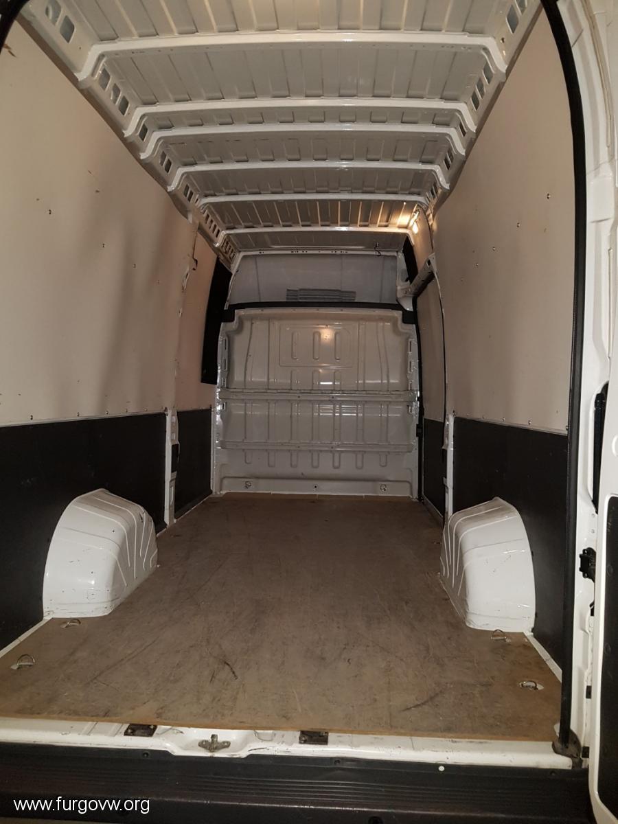

Buenas, pues después de mogollón de búsqueda de furgoneta, hemos adquirido una Citroen Jumper L4 H3 a la que hemos bautizado la "Yampi".
He empezado con la camperización el día 25 de Febrero y os iré mostrando los avances, espero que os gusten.
cactusmj
Esta es La Yampi:

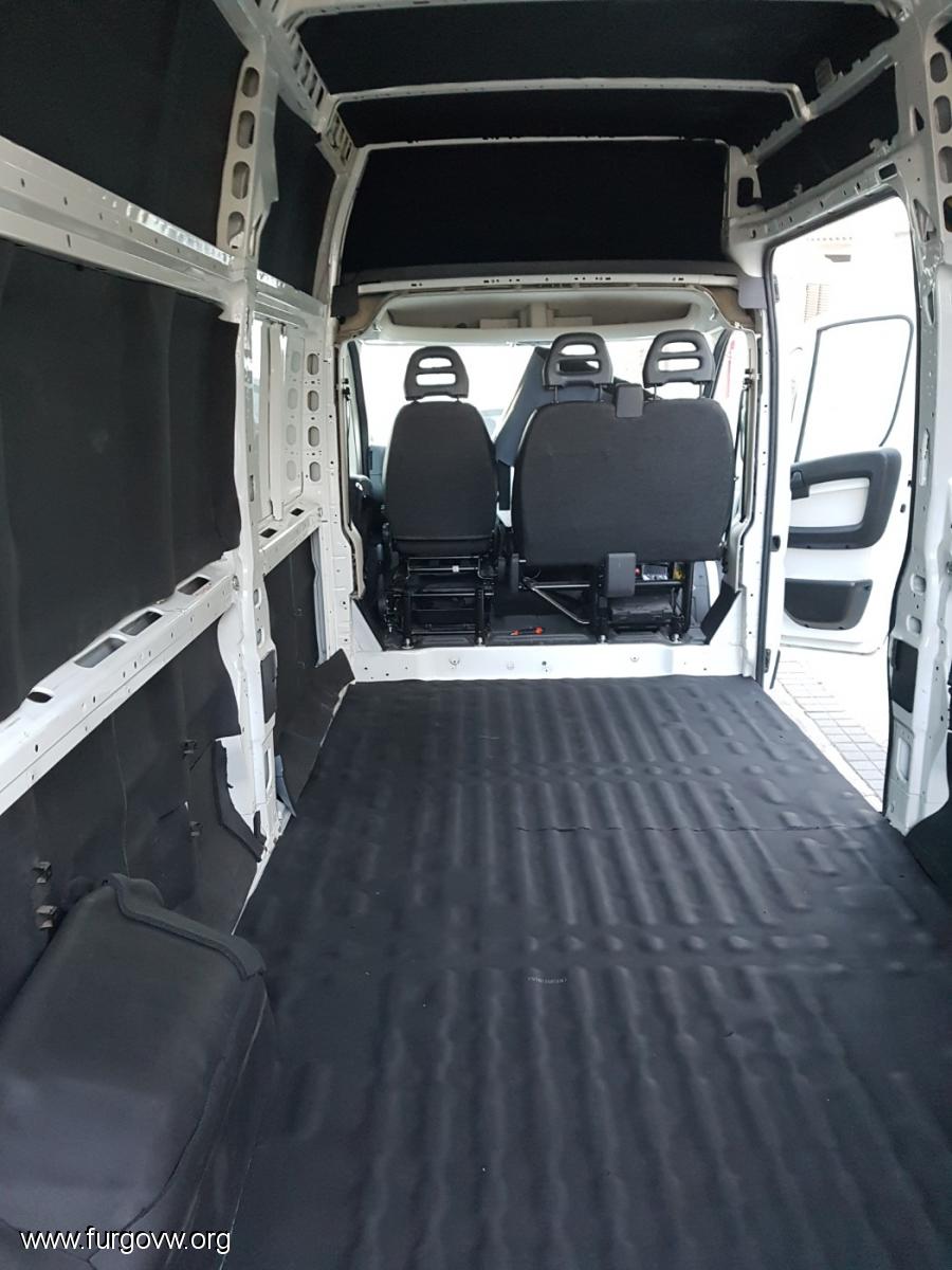

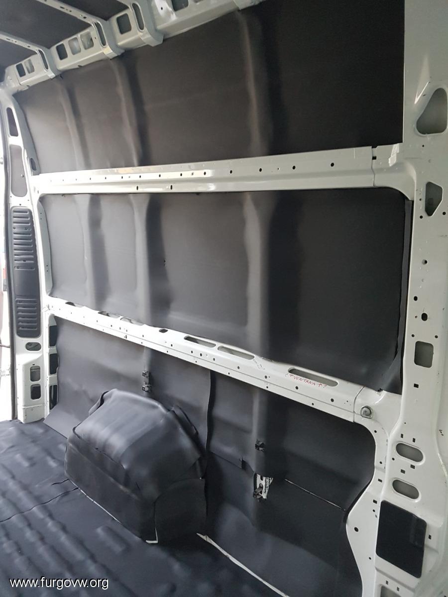

Por dentro:

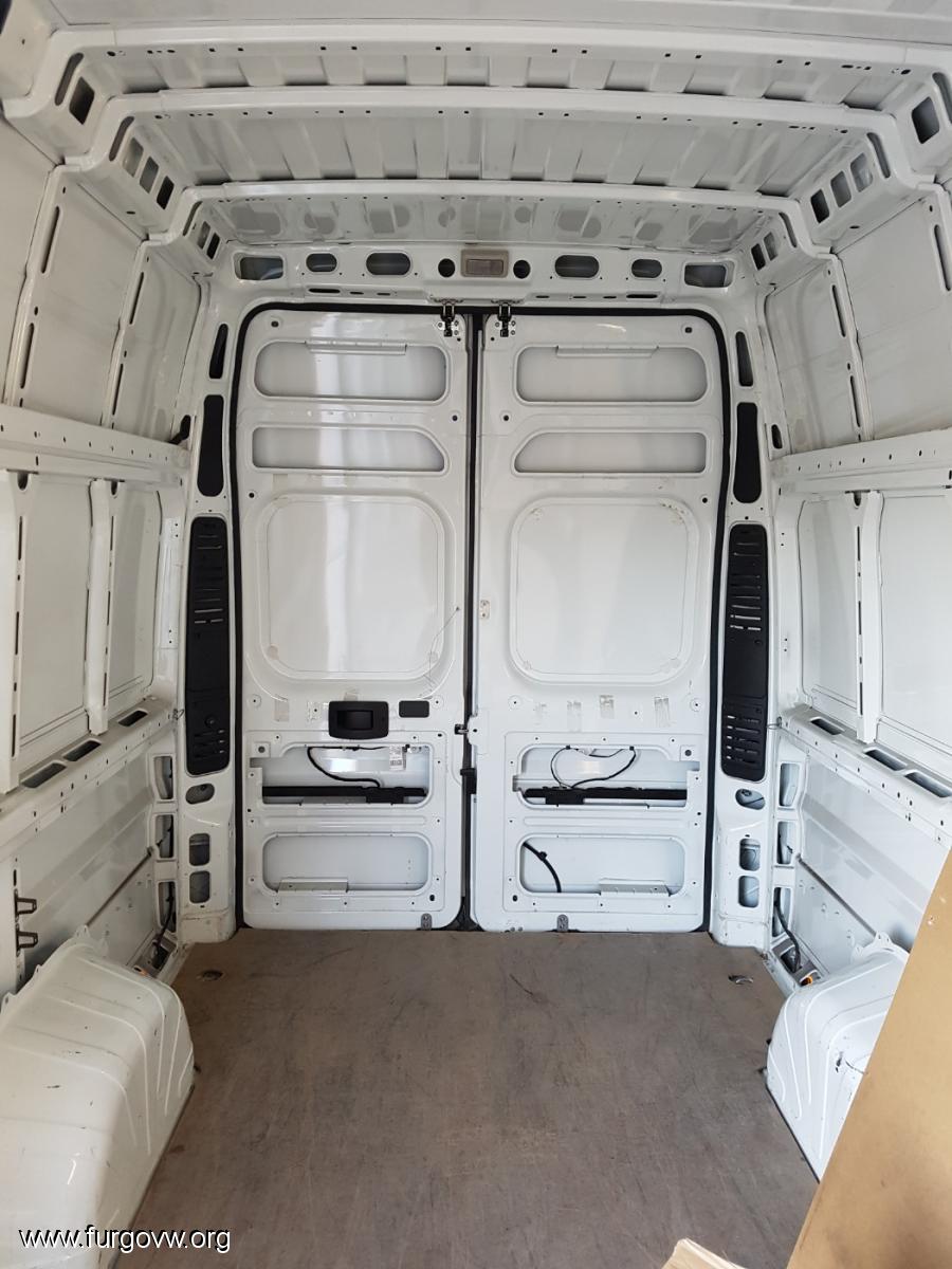

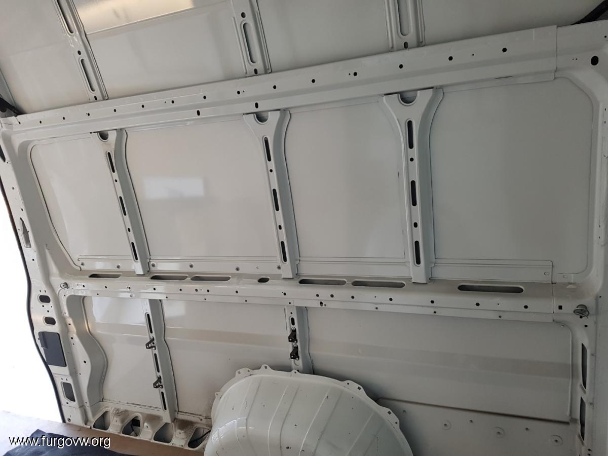

Quitando los plásticos para aislar:
cactusmj

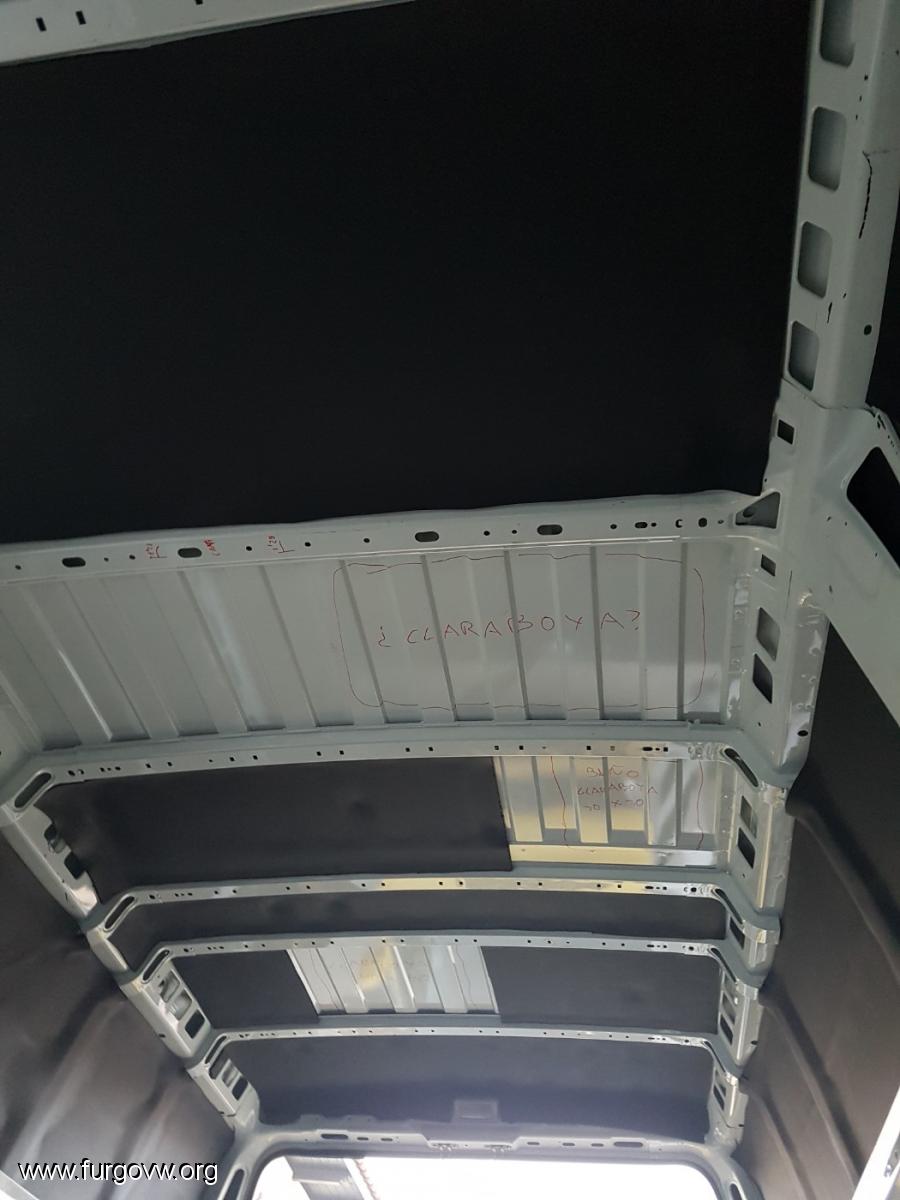

Poniendo aislante Kaiflex:
cactusmj

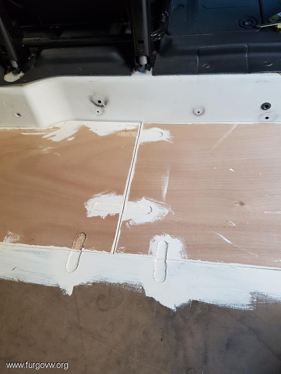

Seguimos con el suelo:

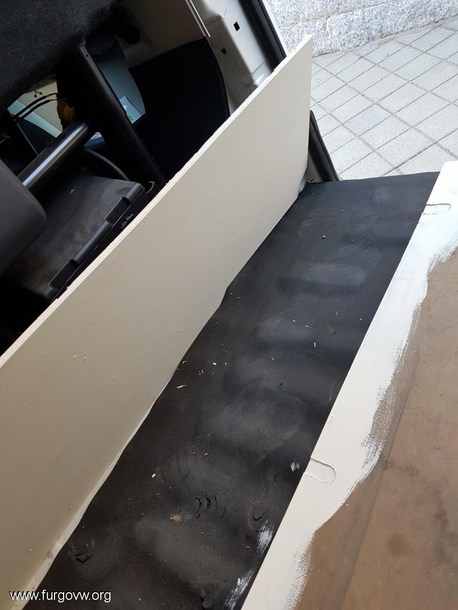

He respetado el tablero del propietario anterior, y le he añadido un trozo que le faltaba, todo el tablero lo he pintado con pintura antihumedad:
La parte de arriba la he ido uniendo haciendo rebajes con la fresa, para que no marquen el suelo final puesto:

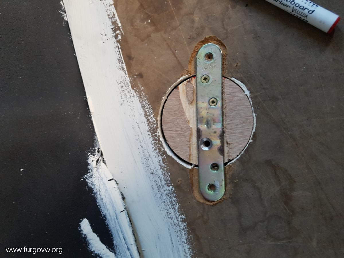

Los agujeros que tenía el tablero para las anillas de sujección, los he tapado y he aprovechado la tuerca embutida para unir tablero al suelo:
Queda así:

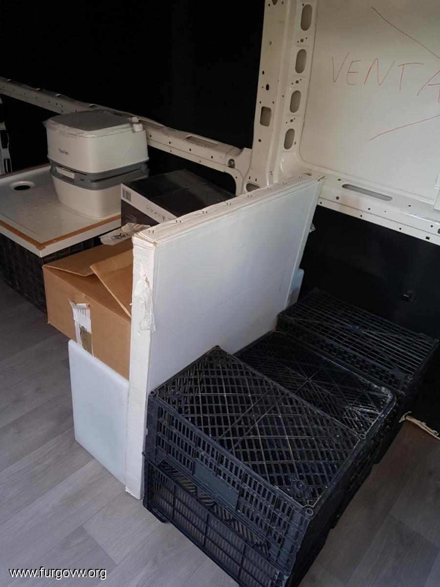

Una vez puesto todo, relleno los huecos que quedan con pasta de silicona y pongo encima un suelo vinílico.
Aquí lo podéis ver mientras hago el replanteo de la vivienda:

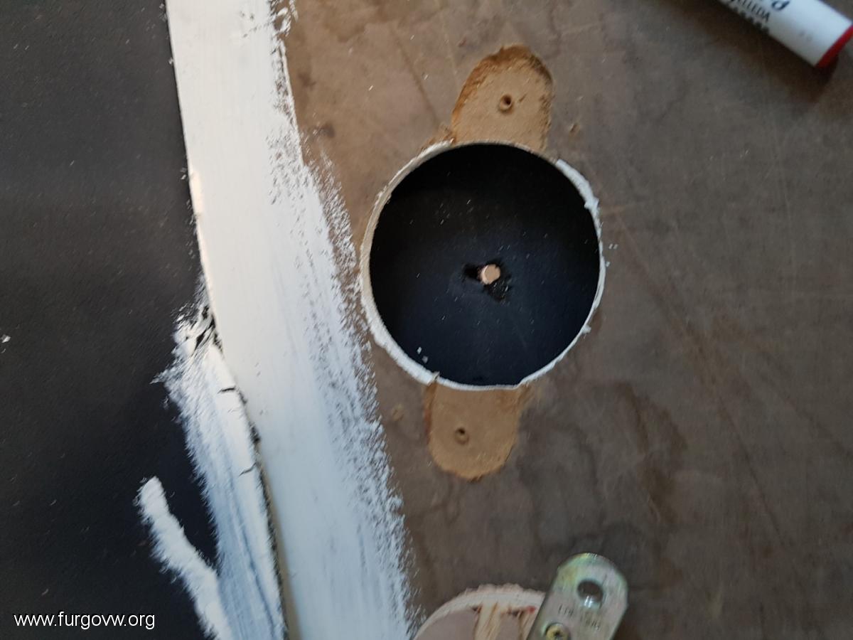

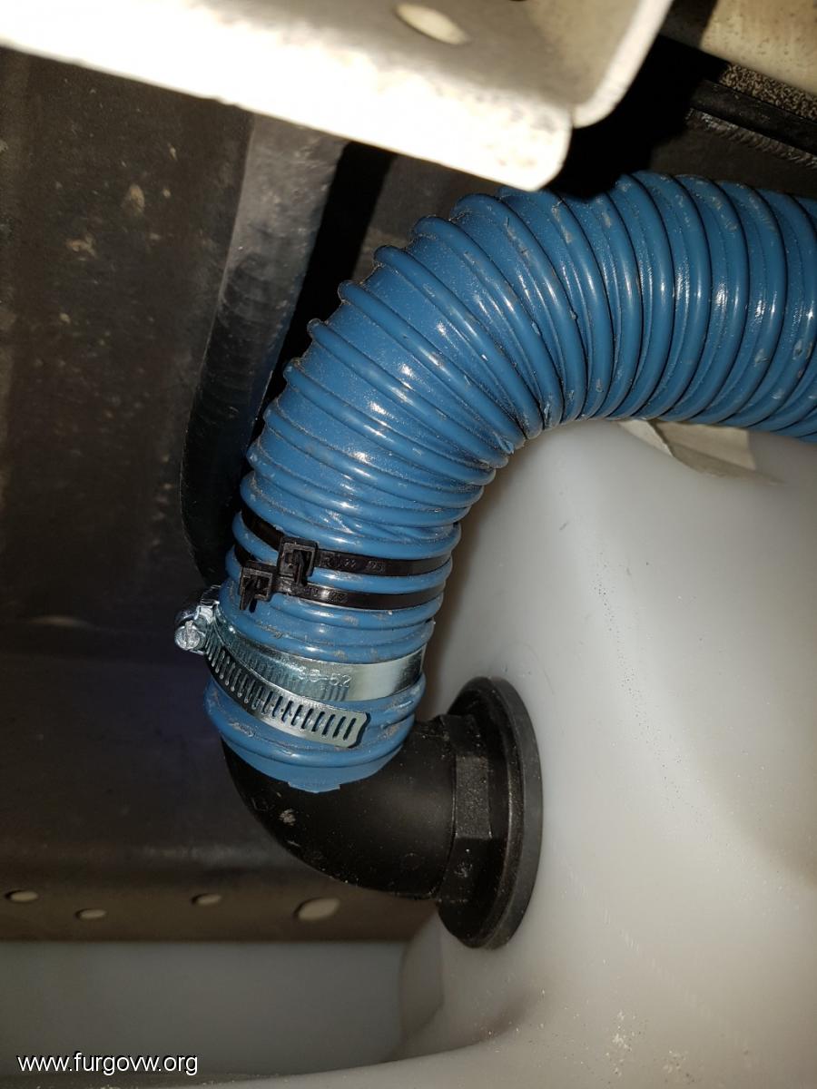

Para colocar las salidas de los depósitos, me ha servido de ayuda meter un espejillo, es una tontería, pero para atinarle con la llave, sin tacto y sujetar interiormente la tuerca que aprieta la junta, ayuda. Foto colocando la sonda de sucias.
Por cierto, las varillas, se pueden cortar y hay que dejar un espacio desde las dos últimas, que se cortan parejas, hasta el fondo del depósito, para que te marque correctamente el nivel.

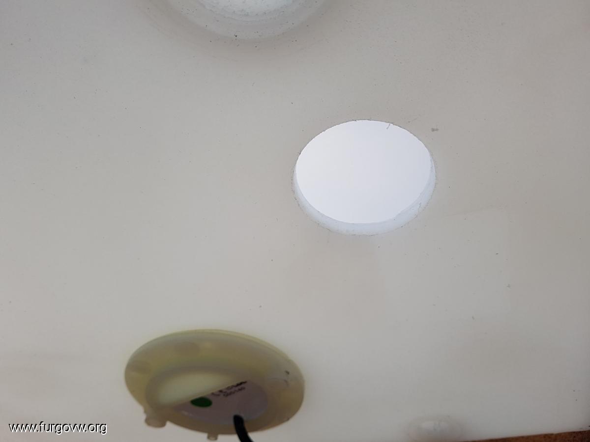

Para los agujeros utilicé unas fresas de madera:
Esta en concreto es del depósito de sucias, es interesante, si lo vais a colocar en los bajos, que al ir colocada en la parte más alta, os fijéis si cabe sin machacarse contra el techo-suelo de la furgo, yo tuve que ponerle luego una maderita con el hueco, para que no me pegara.
El depósito, pues el que entra justo para Fiat, Peugeot etc, y lo de que entra justo, es cierto del todo. La sonda, la tuve que meter una vez puse el depósito colocado en su sitio.

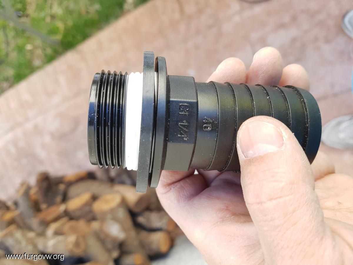

Fijaros en un detalle que me pasó a mí... Pensaba que con la boca ancha de las tapas del depósito, llegaría a colocar todas las piezas por dentro...
Hay una de las salidas a las que no llegaba desde dentro del depósito, para colocar la tuerca interior, así que rellené con teflón la rosca, (puse bastante más que en la foto, lógicamente), ya os contaré si tengo alguna pérdida, supongo que si gotea, habrá algún endurecedor bicomponente para plásticos que lo deje totalmente impermeabilizado:

Cactusmj, ¿te resulto difícil quitar la mampara de separación de carga? creo que esta sujeta por tornillos y "remaches".
¿Cómo piensas rematar la parte de chapa vista que se ve al quitar la mampara?
En mi caso va sólo con tornillos, eso sí, lleva bastantes. Como utilizo la furgo para ir a por más material para equiparla, se la vuelvo a poner cada vez que la muevo. Seguramente recicle esa chapa para darle algo de protección al depósito de sucias que está debajo, pero eso será al final.
Pues ese remate aún tengo la duda, te cuento: Para hacernos a la idea de la distribución de muebles, pegas, cosas que nos gustaran etc, mi mujer y yo hemos alquilado en un par de viajes, una Camper y una Autocaravana, con las distribuciones que más se asemejaban a lo que buscábamos. Uno de los fallos, desde mi punto de vista, por supuesto, es que en camperizaciones estándar, suelen rematar justo esa parte, haciendo como una especie de arco, siguiendo la línea de la furgo, pero que baja en altura y en cuanto te descuidas, te acabas dando en la cabeza al pasar para atrás, así que lo que tengo claro es que no bajaré la altura. El remate es fácil, o continuo con el friso que quiero poner en las paredes + un ángulo redondeado o lo hago en madera con el color de los muebles, cuando vea el efecto con los muebles puestos lo decido, eso es lo que menos prisa me corre.

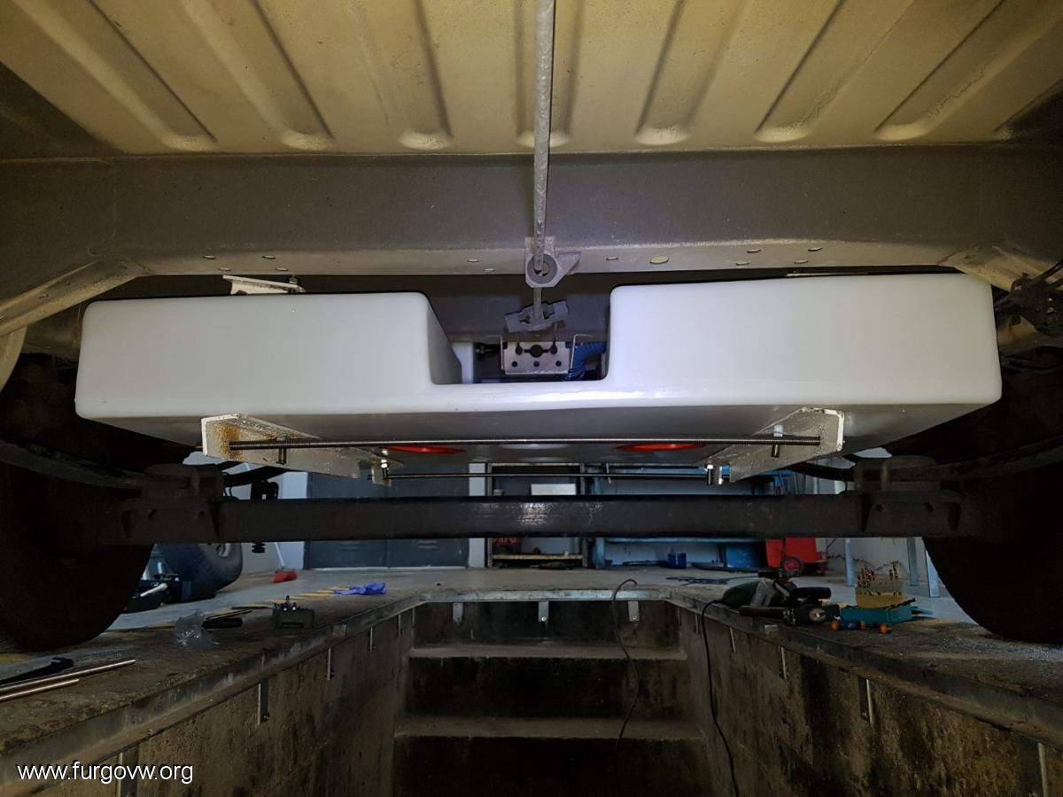

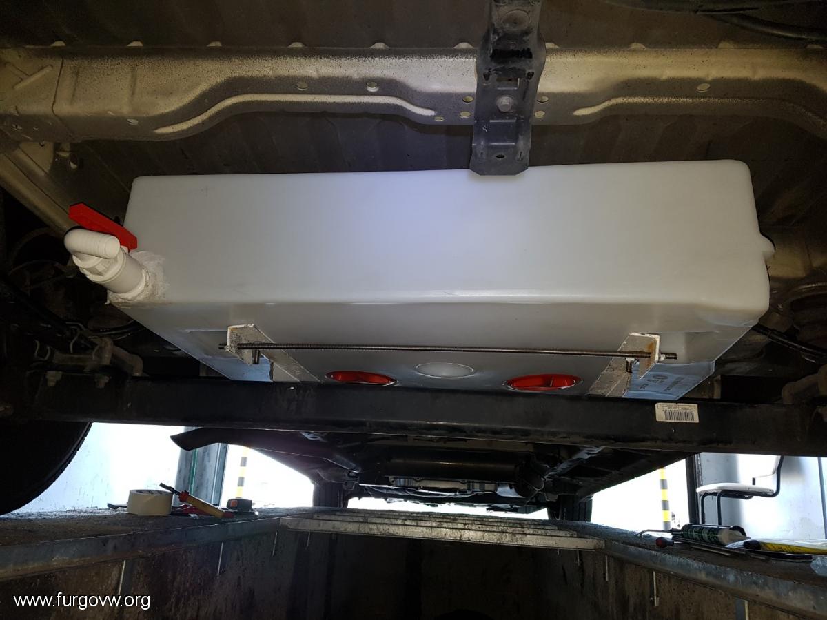

Sigo con la colocación del depósito de sucias, esta semana me ha cundido  .palmas

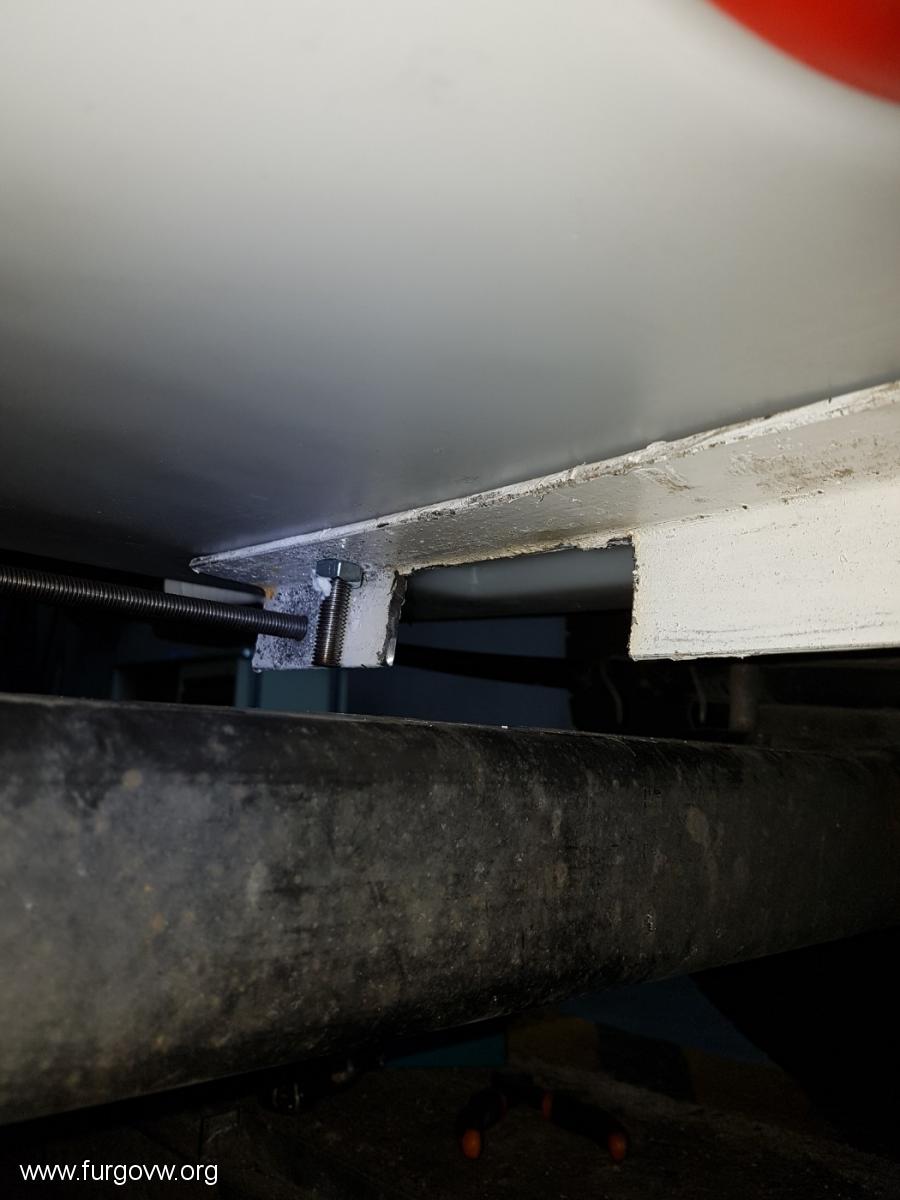

Aquí le tengo ya colocadito (lo que ha costado). Para ponerlo tenéis que quitar las dos grapas de los cables del freno y doblar hacia arriba dos sujecciones que lleva el cable, luego volvéis a colocar grapas, etc. Si no dobláis y quitáis esas grapas, no cabe. Ah! y la rueda de repuesto, también abajo, si no, imposible meterlo, Luego recolocáis y listo.

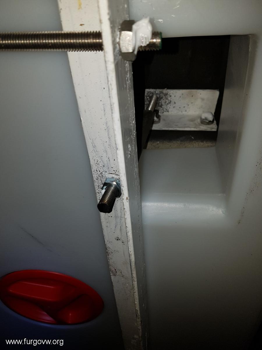

He sujetado el depósito mediante varilla inox unida a unos ángulos bien sobrados de grosor, para evitar sustos en caso de tocar en algún camino con algún resalto. En la parte de la viga que podría pegar por la suspensión, si pillo un bache gigante, he rebajado el ángulo. Las varillas están unidas entre sí por la viga y ancladas arriba por unas pletinas sujetas por más varilla inox.
Aquí un detalle de la sujección arriba, la varilla lleva un macarrón de goma, para evitar posibles roces contra el depósito. He pintado con inox y volveré a rematar después de los agujeros. No encontré arándelas inox anti afloje, así que de momento, puntito de silicona para evitar que la vibración desenrosque alguna tuerca.
Aquí el depósito desde el otro lado:
Detalle de la toma de llenado de sucias:

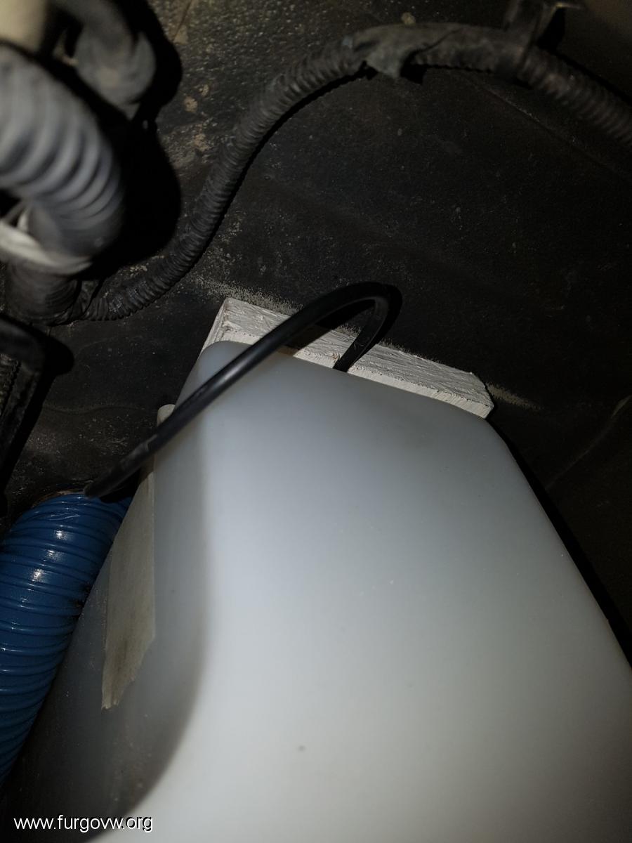

Y aquí se ve la maderita que tuve que colocar para que la parte de arriba de la sonda, no se aplastara al apretar el depósito con las varillas. La madera tiene un círculo en el que va el tapón de arriba de la sonda y le hice una línea de fresado para sacar el cable y conducirlo arriba:

mucho animo, por cierto ese deposito no se supone que va mas adelantado? no estorba la rueda de repuesto?
