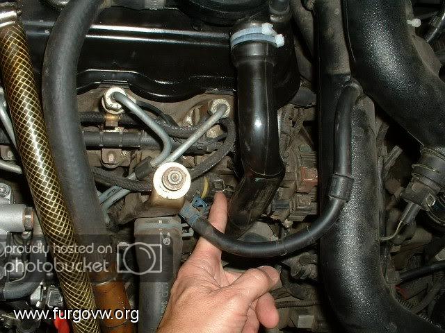

Tienes el cable azul blanco?, antes funcionaba bien?
Puede ser:
Intercambio cables a sensores. (no serias el primero)
Sensor precalentamiento jodio
Relé
O calentadores en mal estado (que tal te arranca si esperas solo 8 o 10 segundos? Humo? Traqueteo?)

Vengo de probar con la T3 de un amigo a intercambiar los relés y nada, sigo igual. La luz no se apaga hasta que pasan los 40", arrancar arranca y se quita la luz al arrancar pero no se apaga cuando debería, a los 6/7 segundos..
Os dejo unas fotos del vano del motor y el cable que comenta durruti azul y blanco en efecto está suelto, pero no veo ningún sitio donde conectarlo..
