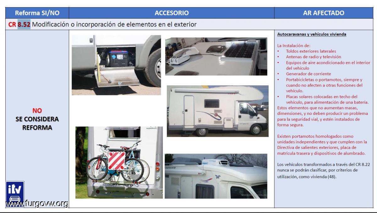

Voy a crear polémica, guía grafica interpretativa ( para itvs), tercera reforma del real decreto del 2010, en el real decreto no lo concretan solo pone que está permitidos los generadores de energía (como podría ser una placa solar u otro cacharro de esos de gasolina mientras cumpla unas condiciones), tercera reforma del 2017 creo, guía de interpretación ;)

Cita de: manuelcastagnal en Febrero 28, 2019, 00:32:10 am
Eso lo pone en el apartado 8.32 DESCRIPCIÓN: Reformas que afecten al acondicionamiento interior de los vehículos, y además solo afecta a las autocaravanas
"No se considera reforma la instalación de aire acondicionado en el interior del vehículo y generador de corriente para las
Autocaravanas. "
Una placa solar está en el EXTERIOR por tanto como dice magudasil citando a eneko, SI es reforma por la 8.52 DESCRIPCIÓN: Reformas que afecten al acondicionamiento exterior de los vehículos.
Modificación, incorporación o desinstalación de elementos en el exterior del vehículo
y esta afecta a TODOS los vehículos incluidas las autocaravanas.

roKopep
A ver, ya hemos hablado del tema en varias ocasiones....
La instalacion de una placa es reforma de importancia tipificada por el CR 8.52 del MRV, vaya pegada o atornillada, e interesa a todo tipo de vehículo.
Peeeero.... según la "Guía gráfica interpretativa de reformas", la placa (como otros elementos) NO se considera reforma en el caso de Autocaravanas y vehículos vivienda:
https://www.aeca-itv.com/publicaciones/guia-grafica-interpretativa-la-reforma-vehiculos/guia-grafica-reformas-vehiculos/
Sin embargo, cabe señalar que dicha guía sólo se publicó hasta 2017, es decir en el marco y como complemento de la 3a revisión del manual de reformas. A partir de la 4a y actualmente vigente revisión del mismo manual, esa guía no ha vuelto a aparecer, ni mucho menos Idustria se ha pronunciado al respecto. Por lo tanto hay ITV que la aplican porque "siempre se ha hecho asi" y otras q no, sea por las razones q sean....

manuelcastagnal
Cita de: roKopep en Febrero 28, 2019, 11:05:52 am
En definitiva, y como gran resumen, también en este caso no nos queda otra que decir:
Saludos  ;)
yo tengo entendido (que igual como lo poco que estudie de derecho fue hace muchos años y no trataba estos temas pues estoy confundido) que si nada posterior contradice a la guia grafica para entender el real decreto es porque es valido, que si no lo fuese, tendrian que decirlo, por un lado sacan la norma (ambigua) y por otro un manual para interpretarla (concreta), y realmente una placa es un generador de energia, que si no cambia las dimensiones de forma notable no se considera reforma por ser vehiculo vivienda, igual que un toldo que si lo ponemos en una t5 de carga hay que homologar y si lo ponemos en una t5 turismo vivienda, furgon vivienda o autocaravana no hay que homologar, eso lo entendemos todos, pero si es una placa que es supersegura de instalar (cagadas siempre se puede hacer con todo, toldos, ruedas, frenos....) nos cuesta mas aceptarlo
