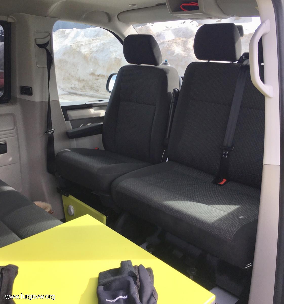

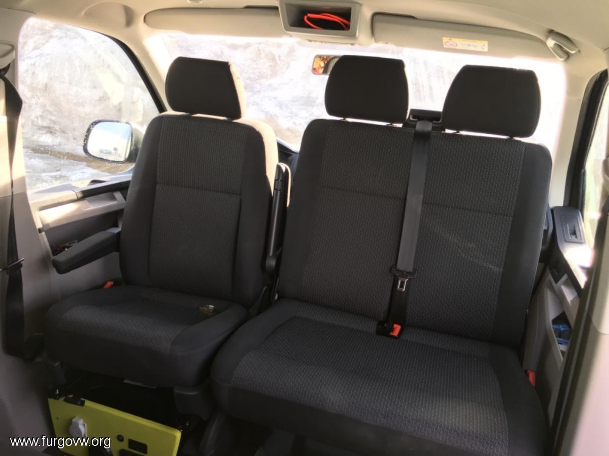

Aquí pongo un par de fotos de como quedan los asientos delanteros  girados:
( asiento conductor y butaca doble copiloto)
PD: En las fotos parece que estan sucios o manchadados los asientos... pero son los reflejos del sol.... .malabares
andioak
se pueden girar comodamente con la base giratoria o como lo has aconseguido?
el_clot
Cita de: andioak en Marzo 08, 2019, 08:56:31 am
La base giratoria doble, no es tan rápido como girar un asiento individual... pero se gira bien... primero he de girar la mitad de la butaca doble, después girar el del conductor y terminar de girar la butaca doble...
Si que he de decir que se gana mucho con los asientos girados...

Caravello23
Cita de: el_clot en Marzo 08, 2019, 08:32:46 am
La banqueta doble lleva la base giratoria de kiravans? puedes guardar cosas en el cajon del asiento sin problemas al girarlo?

el_clot
Cita de: Caravello23 en Marzo 10, 2019, 08:52:32 am
Hola!
Si es la kiravans.
Si sin problema, se utiliza el baul igualmente, la base lo único q te hace es que
sube unos cms el asiento de altura...
