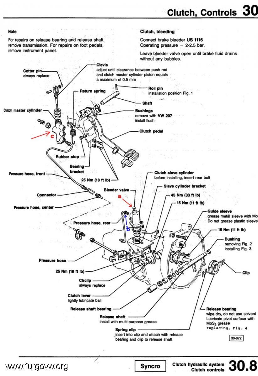

Y lo de las marchas duras yo que tu antes de gastarte pasta purgaba el bombin de embrague que es gratis. Si no sabes como te cuento. Es muy fácil. Hasta yo de hacerlo.  .sombrero

Febrero 16, 2019, 09:06:12 am #4 Ultima modificación: Febrero 16, 2019, 09:54:51 am por durruti1
Purgar bombin de embrague.
El bombin de embrague abres la tapa motor y lo tienes encima de la caja. Y tendras que aflojar la "valbula" "a" (en rojo) a la izquierda. Creo que llave fija 7 u 8 ???
Un colega se monta de conductor y pisa embrague varias veces, mantiene apretado y tu aflojas el tornillo (si le pones un tubito a una botella mejor porque es liquido frenos ya que es el mismo circuito). Luego lo aprietas, le dices que pise varias veces y se queda durillo y aflojas otra vez y saldrá el aire y liquido.
Repites hasta que solo salga líquido.
El bote de relleno por si necesitas rellenar esta debajo de la tapa mandos (cuentakms, revoluciones, botones, esa tapa!)

Cita de: durruti1 en Febrero 16, 2019, 09:06:12 am
No se si ibas a poner una foto, lo digo por el comentario de  "aflojar la válvula "a" (en rojo) a la izquierda", veo que es igual que purgar el circuito de frenos, así que bien fácil, lo único localizar el purgador!

Cita de: Iñigo_25 en Febrero 18, 2019, 20:37:17 pm
Hola! En primer lugar, gracias por la respuesta!
No se si ibas a poner una foto, lo digo por el comentario de  "aflojar la válvula "a" (en rojo) a la izquierda", veo que es igual que purgar el circuito de frenos, así que bien fácil, lo único localizar el purgador!Lo de los reguladores esos lo estudiaré y con tiempo puede que caiga uno para cargar ambas baterías. Pues la batería que llevo es de 52AH, así que habrá que meterle una mas grande, no sé como podía llevar la furgoneta con esa batería tan pequeña el anterior dueño..
A ver si alguien puede orientarme con lo del p.... filtro cónico que cada vez que veo el motor me sangran los ojos de verlo  .nono y con lo de la caja de cambios!
Muchas gracias por todo! Un saludo!
Uys perdon. Mira si. Ests foto
