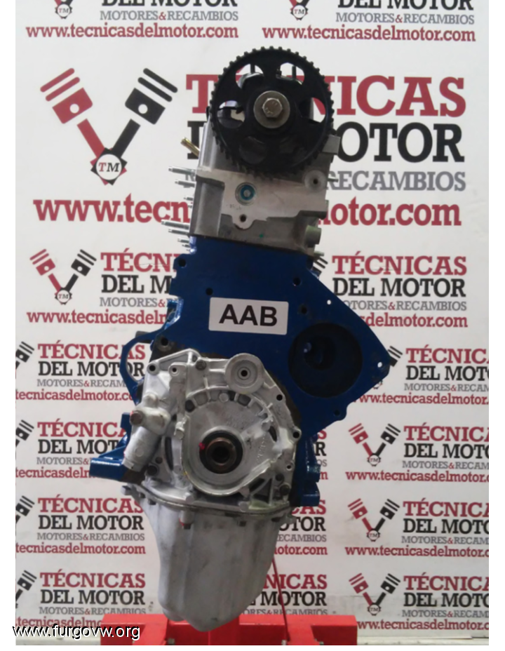

Buenas, a ver si alguien me pudiera ayudar, tengo que cambiar bomba del aceite de mi furgo VW t4 2.4D tipo motor AAB, adjunto foto
en la imagen sería la pieza cromada que rodea el cigueñal, justo debajo de las letras AAB, parece que solo está sujeta al bloque y por abajo al Carter, mi duda es si habrá alguna conexión que no se acceda desde fuera, si tuviera que quitar el cárter se complicaría bastante el asunto  ???

 Claro que tienes que quitar el cárter.....tiene la chupona montada

Puffff, gracias, bueno es lo que toca, al lío, por cierto, me recomiendas alguna pasta o algo para los tornillos tanto del cárter cómo de la bomba de aceite? Lo digo para evitar pequeñas perdidas de aceite por los mismos.
touch
Lleva el tubo colector de la chupona de aceite atornillada a la bomba, tienes que sacar el cárter si o sí para sacar la bomba de aceite.
Para el montaje, compra una junta nueva tanto de la bomba como del cárter,  poco vale y si quieres asegurarte que no pierda aceite, échale pasta de juntas (negra) de marca ajusa, whürt, o alguna conocida.
También aprovecha y cambia el retén del cigüeñal
