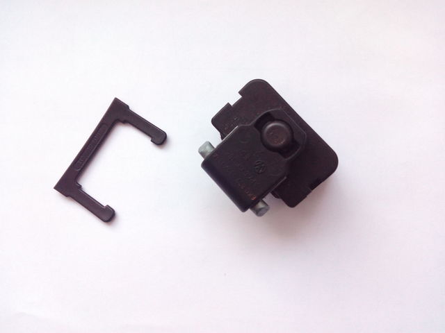

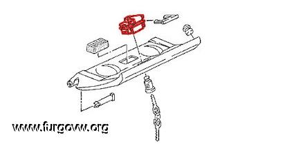

Bueno,  a esas alturas espero que ya lo hayas solucionado, sino ahi llevas un par de imagenes para rematar la explicación de Tiratxinas. Entiendo que el cierre a que te refieres es el de todalavidadedios de la mayoría de T4, porque hay como por lo menos 4 tipos de guanteras diferentes.
El cierre es la pieza marcada en rojo y la grapa justo a su derecha:
Y aqui las dos piezas en detalle:
La grapa sale haciemdo palanca por sus aletas laterales, con cuidado..
