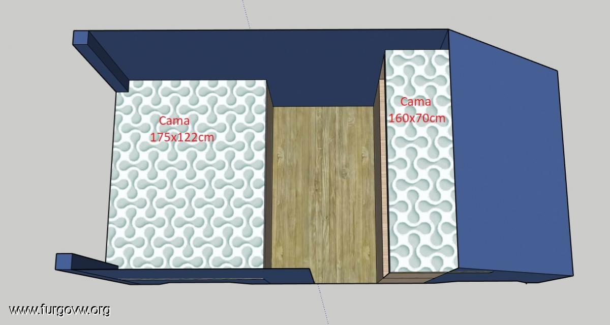

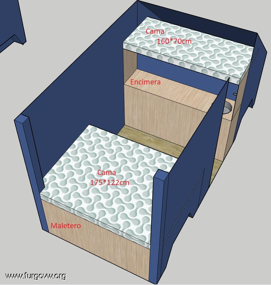

Bueno, como tengo este modelo de Vivaro, tiempo libre y poco dinero, no paro de darle vueltas a la distribución para dormir y viajar 3 (dos adultos y un niño).
Después de no pocas configuraciones, he dado con la que hasta ahora me convence más, un pelín complicada de llevar a cabo quizás, dependiendo de buenas guías extensibles para sacar el comedor.
Lo bueno es que las 3 plazas para dormir son fijas, no tendría que estar poniendo y quitando sábanas cada noche, que me jode mucho xD

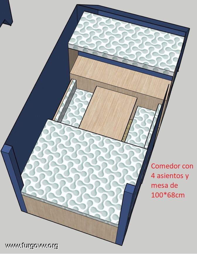

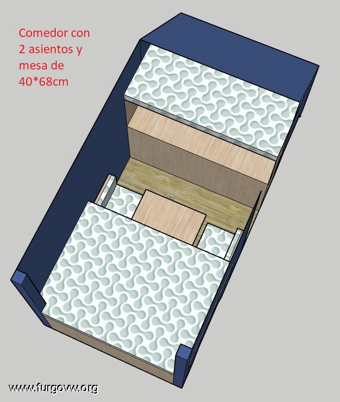

Queda un buen hueco sin el comedor puesto, de 1x1.6m donde poder montar la ducha desmontable tipo thais, hacer de comer (cosa que haremos poco) y usar el potty y demás..

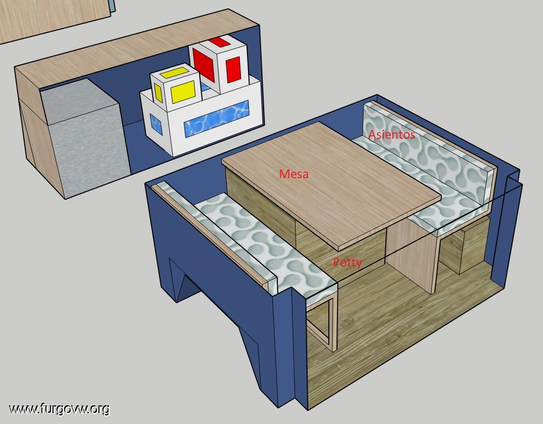

Y la joya de la corona sería el comedor extraíble, que queda bajo la cama doble cuando no se vaya a usar, ya que pensé que la cama la usaríamos cada día, pero el comedor esporádicamente, ya que solemos ir de campings y a hacer turismo urbano, con lo que comemos fuera de la furgo casi siempre.
Pues eso, opiniones? Nunca vi una distribución así, no se si por que es una locura o que no sea práctico al uso... Toda idea es bien recibida !

He visto muuuuuuuuchas distribuciones de tu furgo y tengo una carpeta en mi pc solo de esta furgo con diferentes distribuciones, pero la idea del comedor extensible no recuerdo haberlo visto nunca. Me parece una buena idea (como idea), pero mi gusto es distinto....
A mí tampoco me gusta hacer mucho tetris, pero a falta de espacio, me he dado cuenta que si no es para una cosa es para otra por la que terminamos haciendo tetris... :-\
Me gusta lo práctico, y lo tuyo lo parece, pero si me lo permites, yo usaría los bajos de la cama para almacenamiento, potty y cualquier otra cosa. Creeme cuando te digo que me parto la cabeza pensando en posibles distribuciones para furgo como la tuya... .meparto es que casi compro una, pero por el garage y otras circunstancias no la compré. Pero vamos, que una L2H2 no para de dar vueltas por mi cabeza...  :)

Has sido tan cuidadoso por no herir mis sentimientos, que al final no me ha quedado muy claro que no te gusta y sobretodo el por qué xD No temas, que me encantan las críticas, de ellas aprendo ! Así que si no te importa, suelta todo lo que creas xD
Lo del potty va también debajo de la cama, y detrás del todo el maletero, que cierto es que perdería buen trozo del maletero por el sistema de asientos escamoteables.

Pregunta,sois muy altos?
Si no pasais de 1,75 podeis plantar cama a lo ancho.Se gana mucho espacio.

Exactamente esto....el poner el comedor debajo de la cama parece chulo, pero yo no lo haría.........nada más... ;)

A mi me parece ver que la cama la ha diseñado a lo ancho..... :roll:
Dheymo
Si la cama es a lo ancho, somos pequeñitos.
Respecto al maletero, el potty ya tiene su hueco en el maletero, en una de las fotos se ve el mueble desde el propio maletero, pone potty en rojo, saldria por delante, como la mesa, también la ducha extraible (lo que ocupa el plato de ducha de uro Camper ha sido ni referencia para dejar el hueco).
Lo de la cama elevable es algo que estaría muy bien, pero que no entra en esta furgo por la forma poco cuadrada, y si la pones a lo largo (no se si se podrá, imagino que si) te quedas al final con la furgo a una altura demasiado baja para estar cómodo de pie en prácticamente todo el suelo usable.
Aparte de más caro y laborioso.
Esto del sketchup es fantasear, luego en la realidad en el salón montaría la mesa y sillas de camping del decathlon y a correr, que más barato no puede ser puesto que las tengo que llevar igualmente para comer fuera cuando piense en hacer de comer en la furgo, como en camping.

Creo que con el invento del comedor extraible te comes mucho espacio y limitas mucho el almacenamiento.
Un consejo es que valores con que frecuencia harias uso de las diferentes funciones y distribuciones,saques porcentajes,y en base a ellos le des un nuevo pensamiento a la distribucion.
Ejemplo,sacar porcentaje de:
Dormir una/dos/tres personas
Cocinar dentro/fuera
Comer dentro/fuera
Viajes segun la estacion del año
Duchas dentro/fuera
A mi me ayudo mucho con la distribucion sacar porcentajes de estos aspectos.Tengo tu misma furgo pero H1.
¿Conservas separador de carga?

Pues por eso de los porcentajes (que no lo he hecho así exactamente, sólo el uso que le he dado hasta ahora pues me ha hecho ver que me haría estar más cómodo y que no uso) es lo que me ha llevado a darle muchas vueltas.
Lo normal será dormir 3 personas, salimos en familia, menos cuando me voy yo sólo a surfear y lo mismo hago una noche.
Cocinar lo normal es fuera, siempre que el tiempo lo permita, y cuando no lo permite solemos comer en bares, vamos, que más que cocinar en si, el tema de tener encimera es para prepararnos unos bocadillos, los desayunos, cocer unos macarrones, calentar comida que ya llevemos hecha... y por este motivo ni siquiera quiero poner un fuego fijo, nos apañaremos con el hornillo de botellitas que usamos hasta ahora.
Viajes, pues no le hacemos ascos a ninguna época.
Duchas fuera siempre que se pueda, pero si no podemos nos tenemos que duchar si o si, así que por eso comentaba que al menos llevar una ducha de estas tipo thais o alguna de las muchas que se ven por el foro que son una genialidad.
Sobre que el comerdor extraíble me quita mucho espacio te refieres a una vez montado no? Se comería todo el espacio y sería imposible moverse decentemente si queremos salir, pero como lo normal es que estemos fuera de la furgo, sería tenerlo para el desayuno y/o cena si refresca y por si algún día hace muy mal tiempo, poder jugar un monopoly o algo dentro xD vamos, que no sería algo que estuviese mucho tiempo montado.
El tema de almacenamiento pues había pensado solucionarlo con muebles altos, tengo todo lo que sería cama doble para poner muebles, incluso haciendo una U en la doble puerta trasera si nos quedamos sin sitio, también debajo de la cama doble, aún con los asientos extraíbles y el potty, queda un hueco bastante grande, de sobras para 3 maletas grandes de ropa por ejemplo o hacerle muchos cajones para facilitar el guardar cosas más pequeñas, la anterior configuración que tenía en mente que era con sofa cama litera si que no me dejaba espacio de almacenamiento, quizás por eso este si que me parece tener mucho xD
Y sí, dejo el separador de carga, me parece muy pero que muy útil para tener intimidad, sin asientos giratorios no le veo sentido quitarlo, al menos el mío que trae un cristal decente que deja pasar bastante luz, pero que a su vez puedo tapar muy fácil sin necesidad de usar oscurecedores en cabina.

El salon te ocupa mucho recogido pero muchisimo mas sacado.Te quedas sin espacio.
Viendo el uso que le das yo optaria por lo siguiente
Sofa cama a lo ancho contra la chapa separadora.
Litera elevable o abatible contra la chapa separadora,justo encima del sofa cama.Que puedas dejarla contra el techo cuando no la uses y bajarla cuando salgais de viaje.
Armario lateral izquierdo con encimera y armarios de techo (como en la cocina de casa)
Para el salon,mesa abatible o enganchable en el armario latereral.dos plazas en el sofa cama y dos mas con sillas desde el otro lado.
Si a esa mesa le pones patas puedes usarla para el exterior y asi optimizas recursos.
Tendras sitio de sobra para todo,moverte dentro de la furgo,carga,,ducha... tanto cuando esteis de viaje como cuando no lo esteis.(Aprox 2x1,2 metros libres) accesibles desde las puertas traseras para grandes bultos.
Es la distribucion que tengo pensada para cuando me agencie una L2 H2.
No se si me he explicado bien.Si quieres te preparo un par de dibujos.
Saludosss
