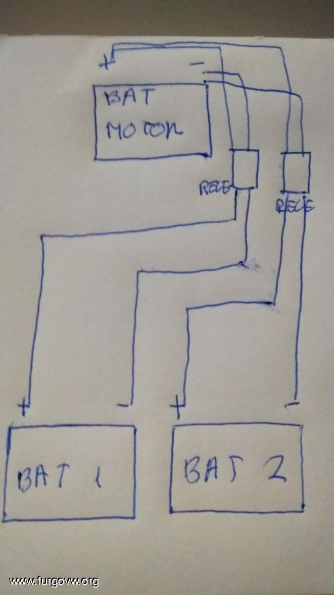

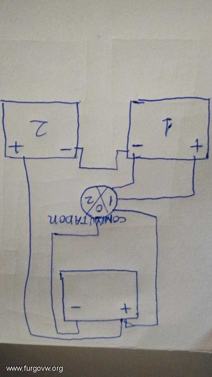

Juanjo63
Entonces este seria el esquema para poner dos reles a las baterias o poner un conmutador para conectar una u otra batería?

Juanjo63, no te lo tomes a mal, pero por los esquemas que pones deduzco que no tienes del todo claro los conceptos en cuanto a electricidad se refiere.
Los relés separadores suelen unir/separar un único cable, en este caso el positivo.
En el segundo esquema, estás juntando positivos con negativos ....cortocircuito asegurado.
Las dos opciones que propones, a mi entender podrían ser de la siguiente manera.
Opción 1 - Con dos relés:
La ventaja de este montaje es que puedes cambiar de una batería a otra, en cuanto a cargar se refiere, con interruptores desde el salpicadero, por ejemplo.
El inconveniente es que tendrías que tener los consumos separados. Unos consumos a una batería y otros a la otra.
Opción 2 - Con separador giratorio:
Estos separadores suelen tener 4 posiciones: 0-1-2-1+2
Aquí la ventaja está en que podremos tener todos los consumos juntos.
Te pongo esquemas de las 4 posiciones.
Si no tienes claro lo que vas a hacer, déjalo en manos de un profesional.
Juanjo63
Gracias,la opción 1 es la que quiero hacer pero se puede hacer para que cargue las dos baterías auxiliares a la vez? Tengo un relé nagares automatico ,sería poner otro relé nagares automatico? La conexión del los relés sería desde la batería principal no desde el alternador no sé si se puede.

Es así. El compañero lo ha explicado perfectamente. Con otro relé como en el esquema 1 harías que cada vez que arranca el motor éste active los dos relés independientes. Y los aparatos que consumen los debes conectar a la batería que elijas, por separado.. no se mezclan baterias con consumidores en ese esquema.Es la solucion barata como pedías
