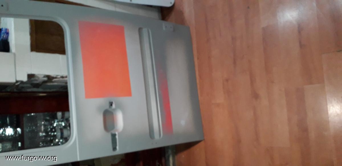

Ayer realice la prueba de pintura para ver si realmente me convencía el color gris oscuro de RAL7016 con barniz mate.

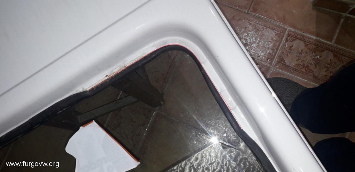

Como anteriormente he mencionado, las dos puertas traseras las he pillado de desguace por que realmente me parecía que estaban en buenas condiciones. Procedo a retirar los cristales previamente calentado la goma, si no, es imposible. Con un destornillador voy metiendo la goma, por el interior, según se aprecia en la imagen siguiente.

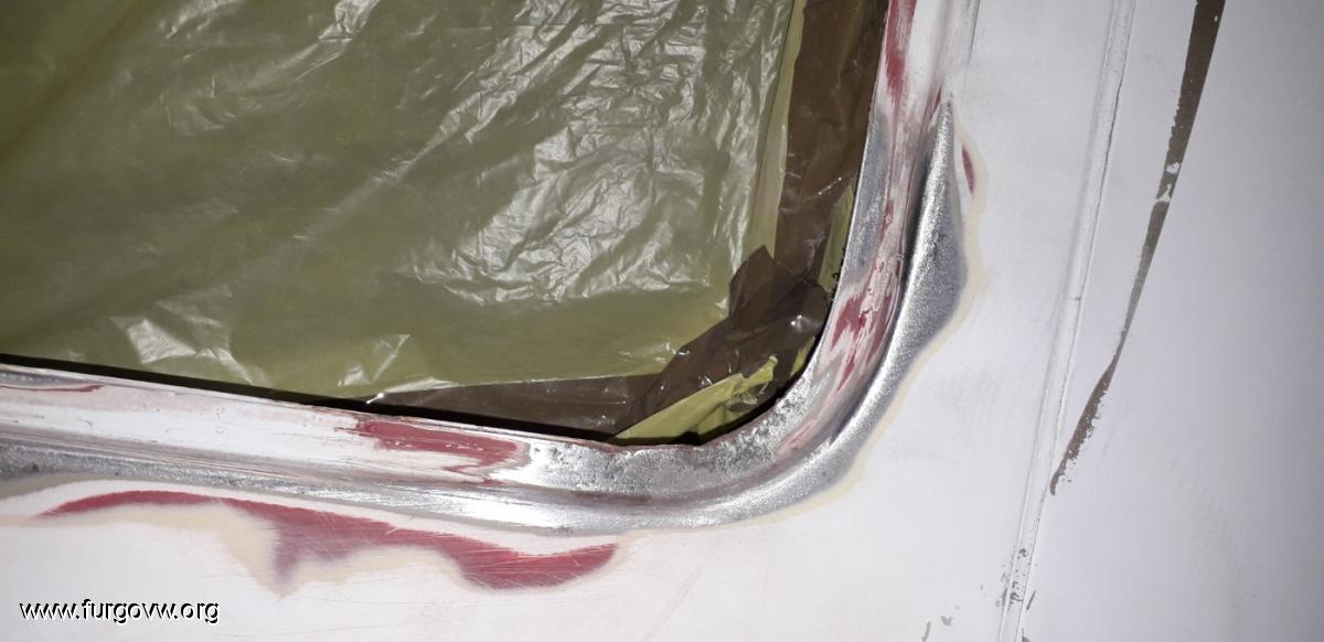

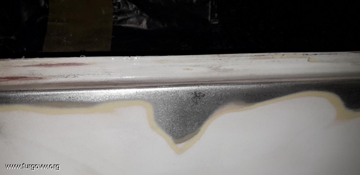

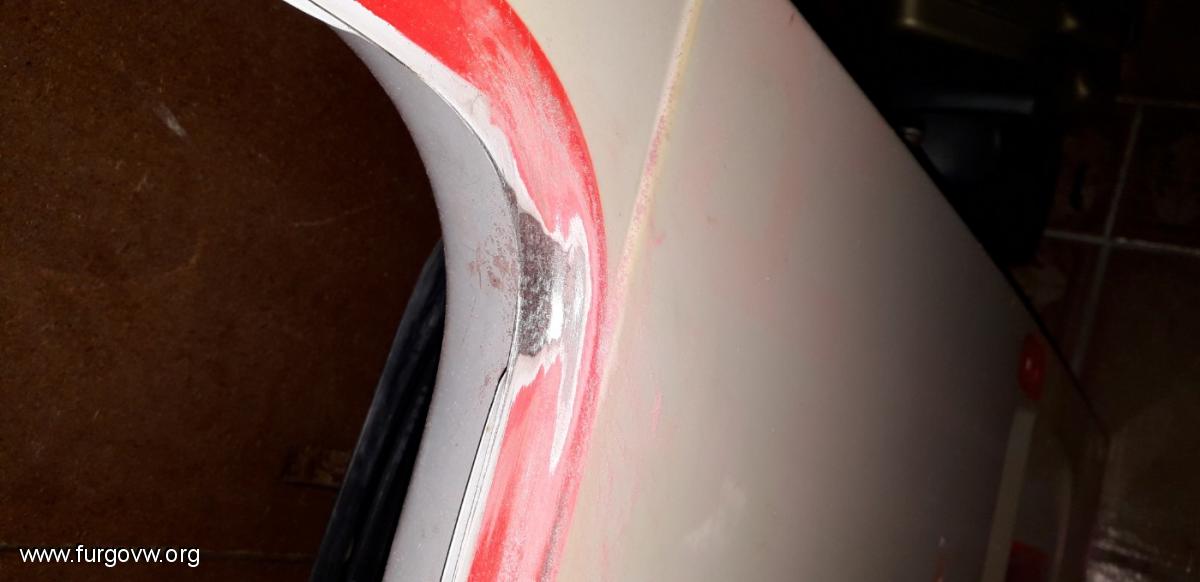

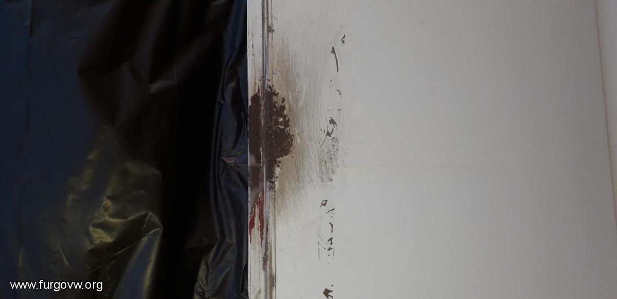

Era de esperar que tuviera algo de oxido en el marco donde va anclado el cristal, si tenéis una sprinter yo lo revisaria, las que tenía la furgo de origen estaban que no os lo imagináis.
Lijo bien hasta llegar a la chapa, quito toda la pintura de alrededores y aplicó Magneton, esto convierte el oxido como en metal negro y duro.

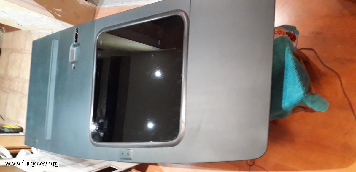

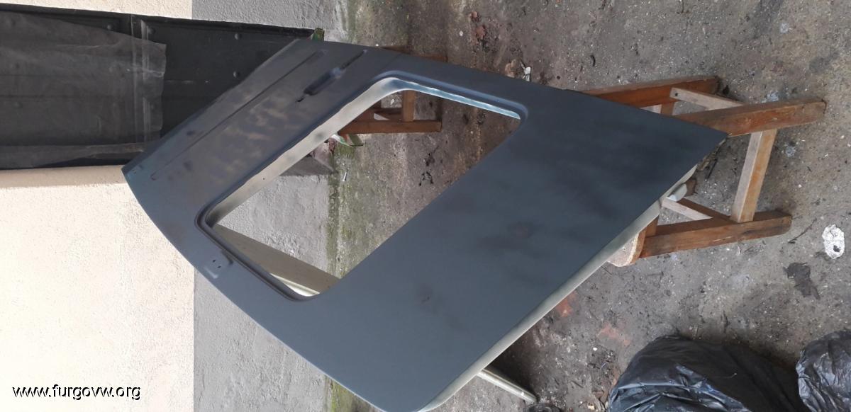

Procedemos a lijar la puerta al completo y quitar pegatinas y demas, uso una lija de 125mm p180 para lijadora orbital, donde la máquina no llega, ya sabéis, a mano. Aplico imprimacion en las zonas donde la chapa queda al descubierto.

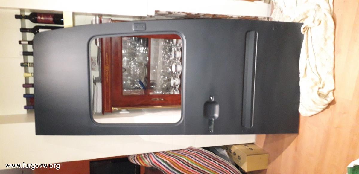

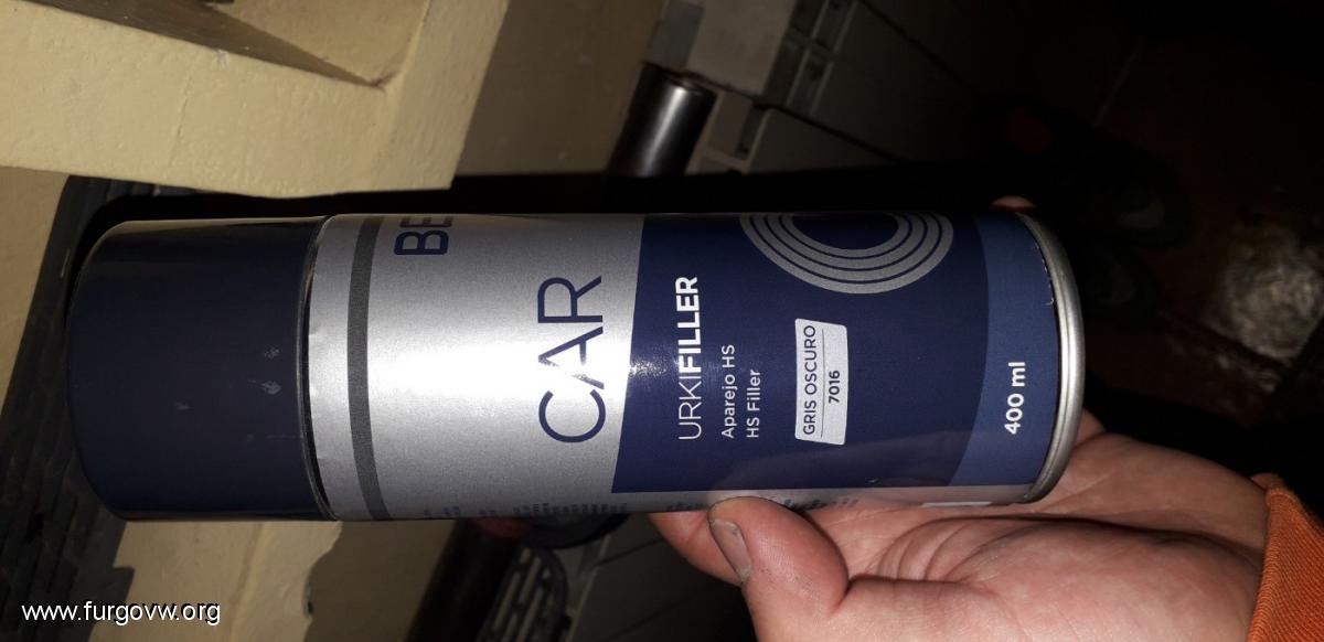

A continuacion procedo con la capa de aparejo, uso el spray de besa 1c secado rapido con el ral7016.
La función de el aparejo no es otra que quitar los fallos e igualar zonas.
Una vez aplicado, espero 2h para proceder a su lijadora con grano P500. No os imagináis como queda de liso .palmas
Ya lijada la puerta y preparada para pintar me asalta una duda  ??? El color del aparejo es el que quiero como resultado final...!!! Ni corto ni perezoso aplicó el barniz mate encima del aparejo lijado y limpio de polvo...JUZGUEN USTEDES EL RESULTADO!!!
.palmas .palmas Me encanta!!!

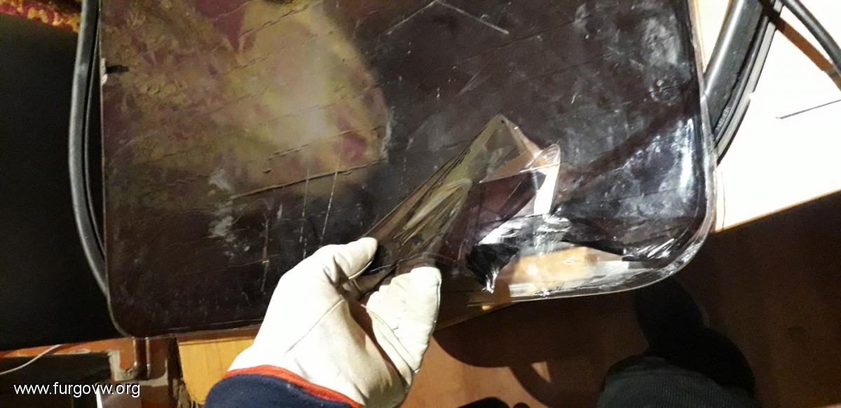

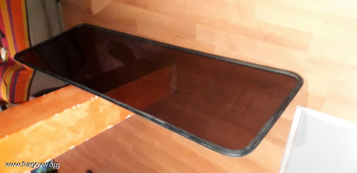

Buenas tardes, algo hemos avanzado. Le he quitado a los cristales la lámina oscurecedora y he colocado unas de la marca EDO al 5%
Parece fácil, pero mis fallos he cometido, lo primero es dejar la lámina 2mm más pequeña que el cristal, si no al meter la goma se te puede saltar, me paso en una de las esquinas. Cualquier mota os aseguro que se nota, pero bueno, así como experiencia para los ventanales de 2m, el cual ya tengo uno fuera.
Ahora toca quitan el vinilo antiguo y colocar el nuevo de EDO.
La goma está muy enfurecida, ya estoy mirando para cambiarla, incluso al quitarla me ha caído agua y para quitarla lo he pasado mal, muy mal. Las de la puerta trasera me paso lo mismo, pero las del desguace estaban blandas y se quitaron y pusieron sin ningún problema.

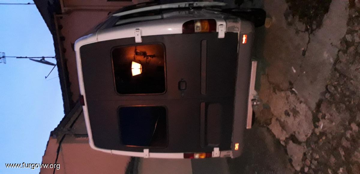

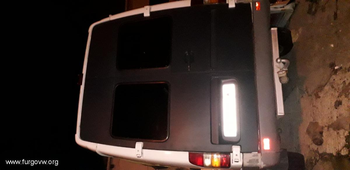

Ya tengo las puertas presentadas, montadas, sistema ce cierre centralizado, pomo y luces de matricula.todo funciona. .palmas .palmas
Os voy contando, no intentéis ponerlas solos, lo único que os podéis hacer es daño, yo me hice un buen corte en la mano :'(
Saludos y en poco tiempo os comento que tal el kit de Aparejo de BESA y el barniz de LECHLER MATT. Estas puertas están barnizadas con un spray y se nota mucho que se ha realizado con bote. Realmente sólo era una prueba, así que cuando tenga todo preparado y vaya a barnizar las daré una lijadora fina e igualó resultado.

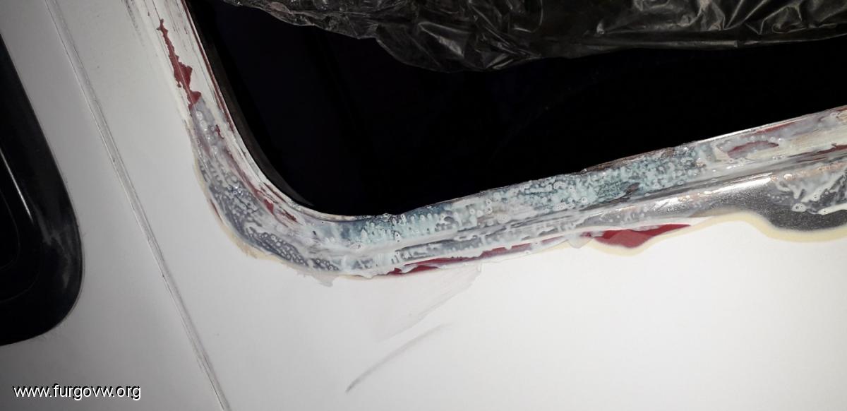

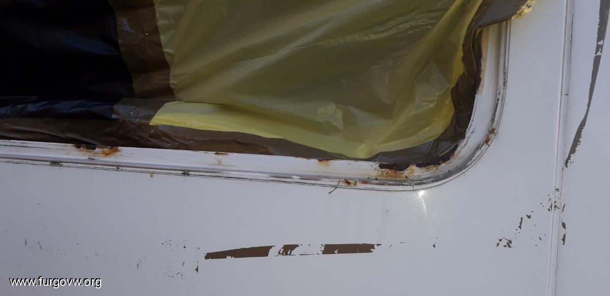

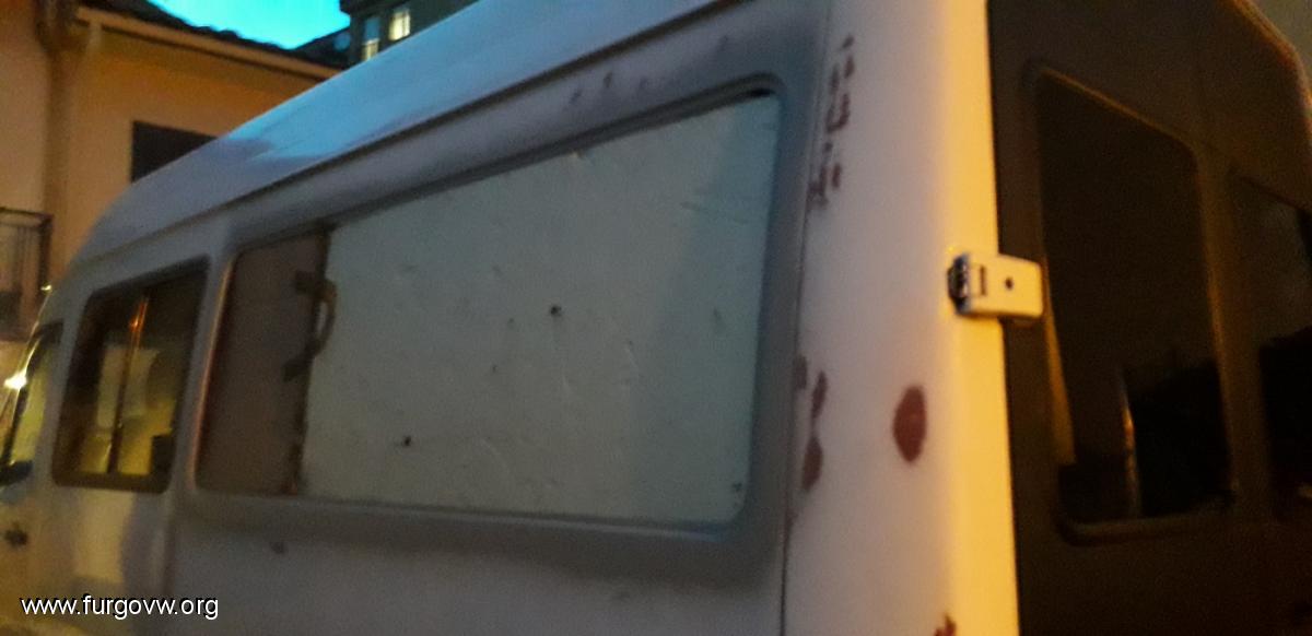

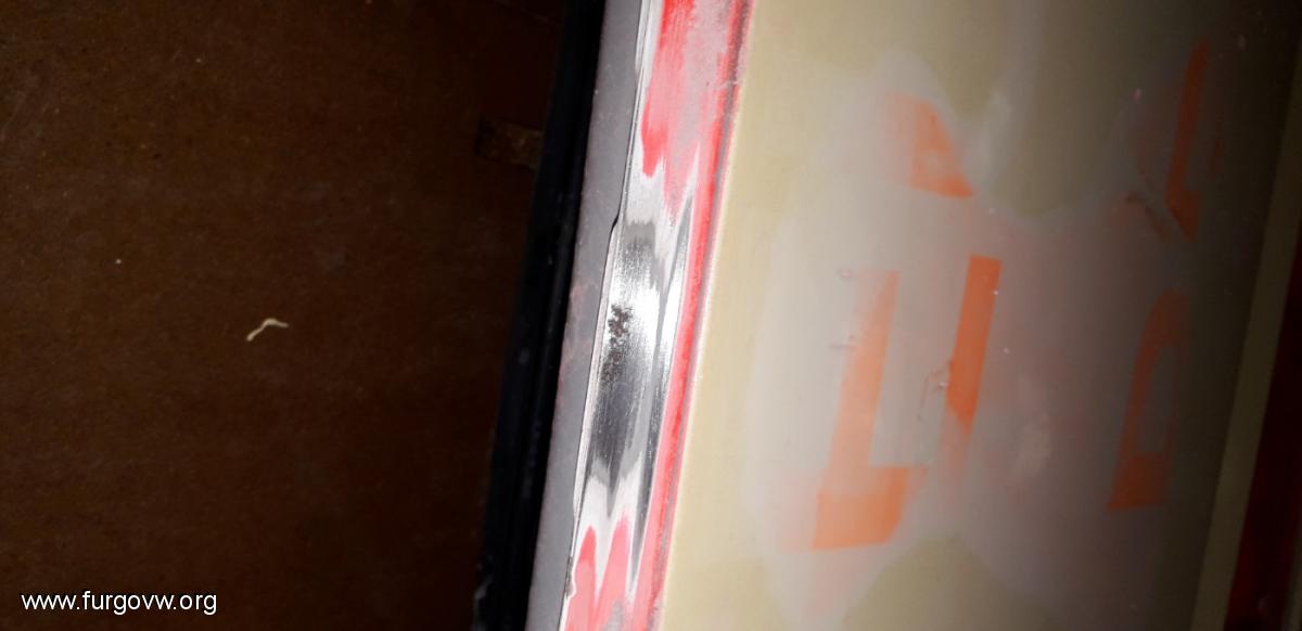

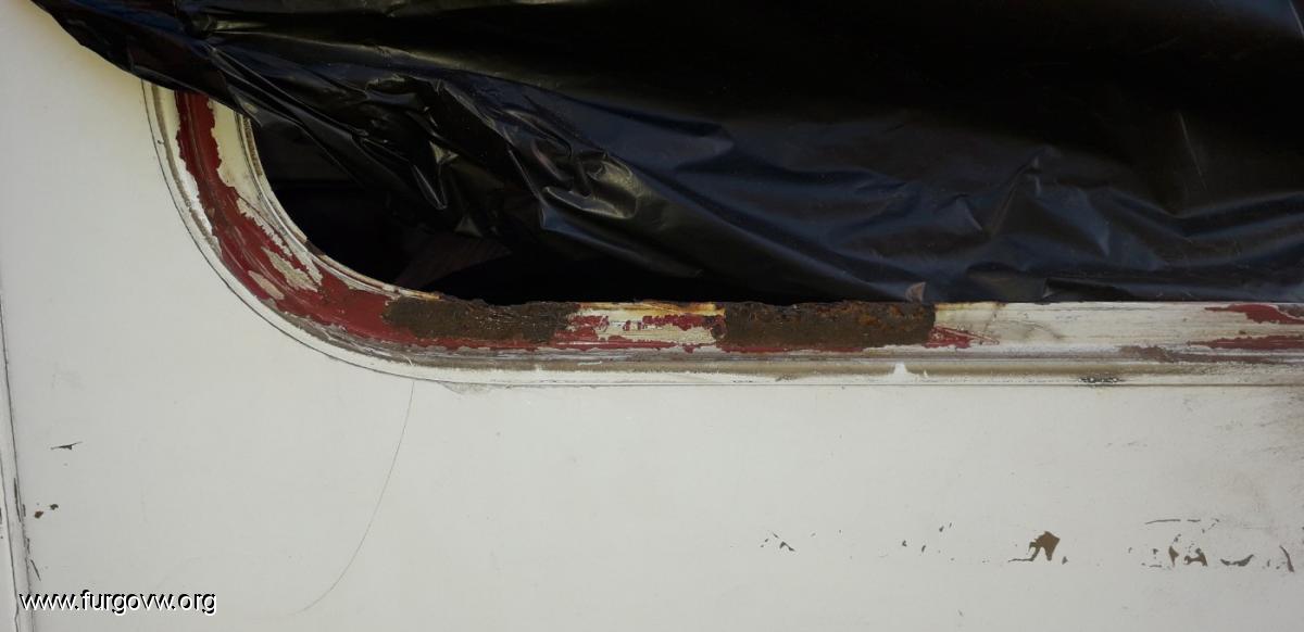

Muy buenas, hoy me he liado con el marco de la ventana lateral grande lado conductor. Tenía oxido, sobre todo en las esquinas inferiores.
Pero nada importante, procedemos a lijar a fondo toda la superficie y aplicamos Magneton convertidor de oxido.
Una vez que pasan 24h l oxido queda negro y duro. Volvemos a lijar y todo lo que no está oxidado salta y las zonas de oxido siguen estando negras. .palmas

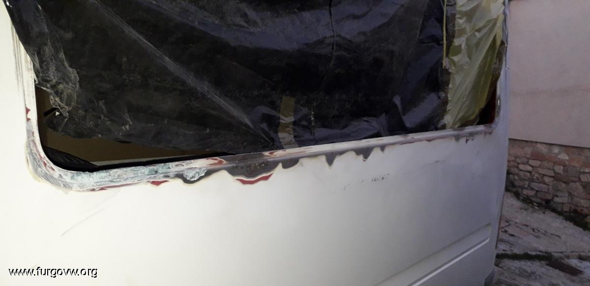

Por último aplicó la imprimacion.
Seguimos avanzando, también he lijado medio lateral de la furgo....No me extraña que cobren tanta pasta en los talleres de chapa y pintura.  :roll:

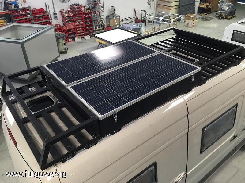

Pues con el revestimiento interior de kaiflex de 26mm no se como afectará al interior del vehículo si lo pongo en ral7016 black grey.
Estoy trabajando en la baca y cubre bastante superficie del techo ???
Algo similar a la imagen adaptado a mi furgoneta claro, raíles de aeronáutica y de aluminio soldada a tig.
Acepto todo tipo de sugerencias. ¿que opinas?

Pedazo baca muchacho  :o

que vas a ahacer un helipuerto??? que animal!!! .lengua2 .lengua2 .lengua2
