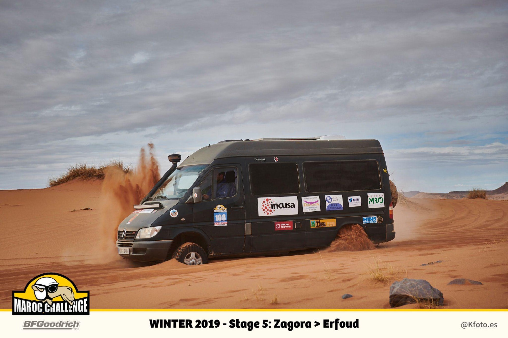

Ya estamos de vuelta de la marocchallenge.
Después de ver cómo rompía cosas todo tipo de vehículos os aseguro que los que tenemos una sprinter 4x4 tenemos oro.
Solo se me rompió el soporte de la caja de transferencia, (el cual solde yo mismo) y regular la presión de aceite de la suspensión heavy track en la 5etapa. Por lo demás os aseguro que ha pasado por sitios que en mi vida hubiera imaginado que una furgo pudiera acceder. Solo tuve un atasco en las dunas y por culpa mía que me quede parado en la cresta.
No se ha movido ni un armario, todo cierra y abre perfectamente y 0 vibraciones, ha pasado la prueba de fuego. Lo único que me he dado cuenta es que el must solar no carga la batería al 100% debido a la combinación de ciclos. La deja en 13.6v flotación, pero cambiando una posición le subes hasta 14v, cada 15 días hace una carga completa de la batería cuando está conectada a red, en PV la hace al 100% siempre.

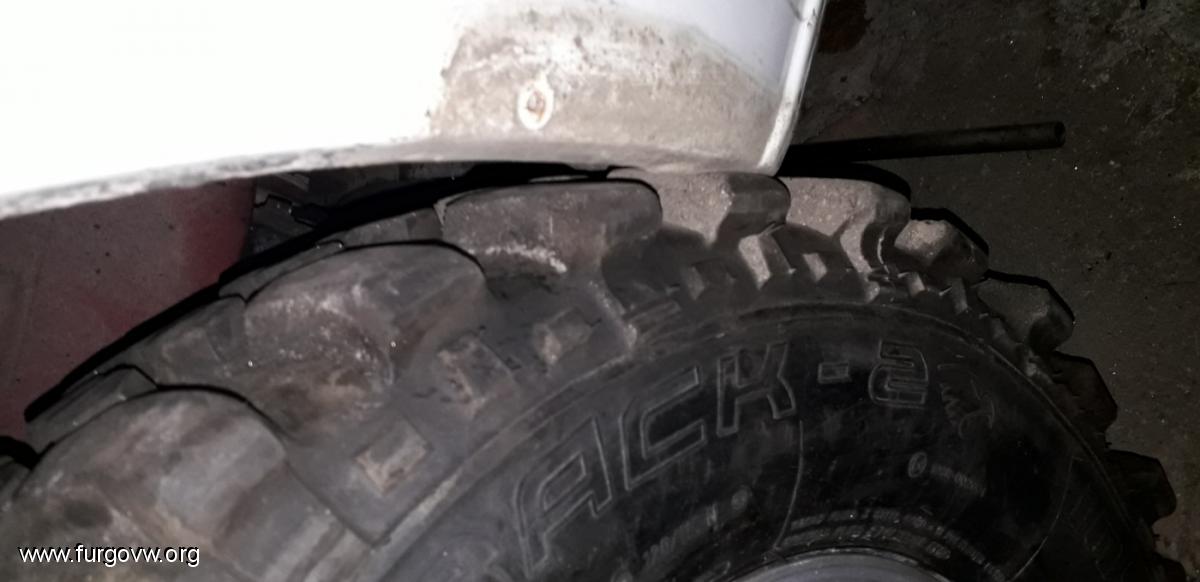

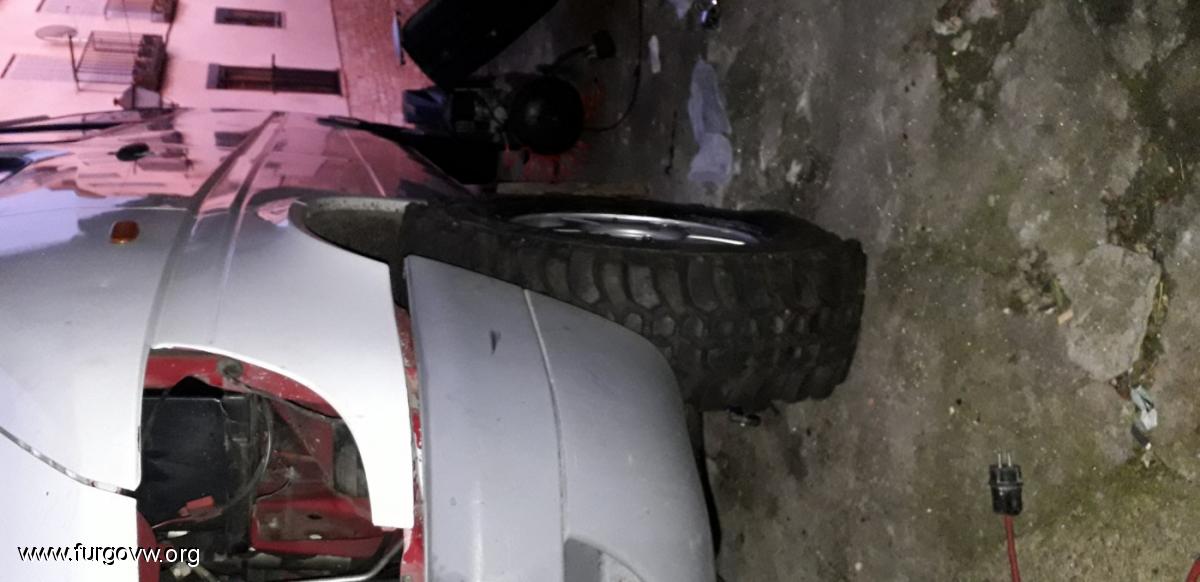

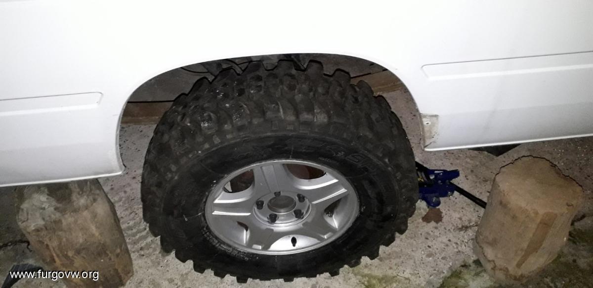

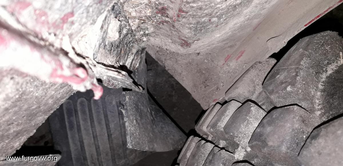

Cita de: Arturo.art25 en Enero 22, 2019, 13:50:22 pmLas llantas de mercedes de serie que vienen me gustan, pero son de 15 y las veo pequeñas para un trasto tan grande. Como no busco por todos los desguace modelos compatibles con 5x130 84.1 (sin entrar en el et) hay algún que otro vehículo compatible pero Ssangyong se lleva la palma por la gran variedad de modelos de llantas que tienen de esa medida. Mire mucho por Madrid y toda España, pero otra vez en cantabria  encontré unas que me enamoré, y encima estaban nuevas...ni un arañazo. Tengo un amigo que no le valía un neumático de campo y mira tu, donde han acabado.
Sólo hay un pequeño problema, como ya sabréis el paso de rueda de la aleta en esta furgoneta es pequeño y se mete como hacia el interior, vamos que me pega un poco al girar la dirección tanto en el interior del parachoques como en la chapa que pega a la puerta.
Es mínimo pero, como la voy a pintar entera, previo liado y aplicación de aparejo anticorrosion, he decidido cortar por lo sano  .macarra .macarra
Pido perdón por la orientación de las imágenes pero no se porque no las consigo girar.
