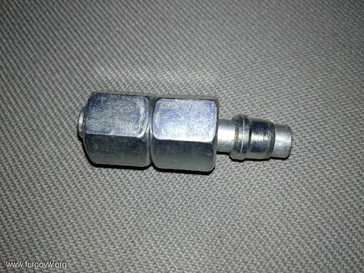

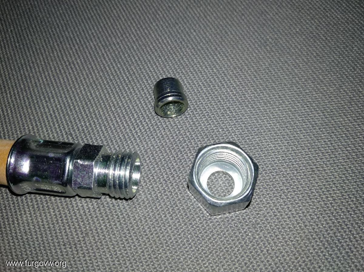

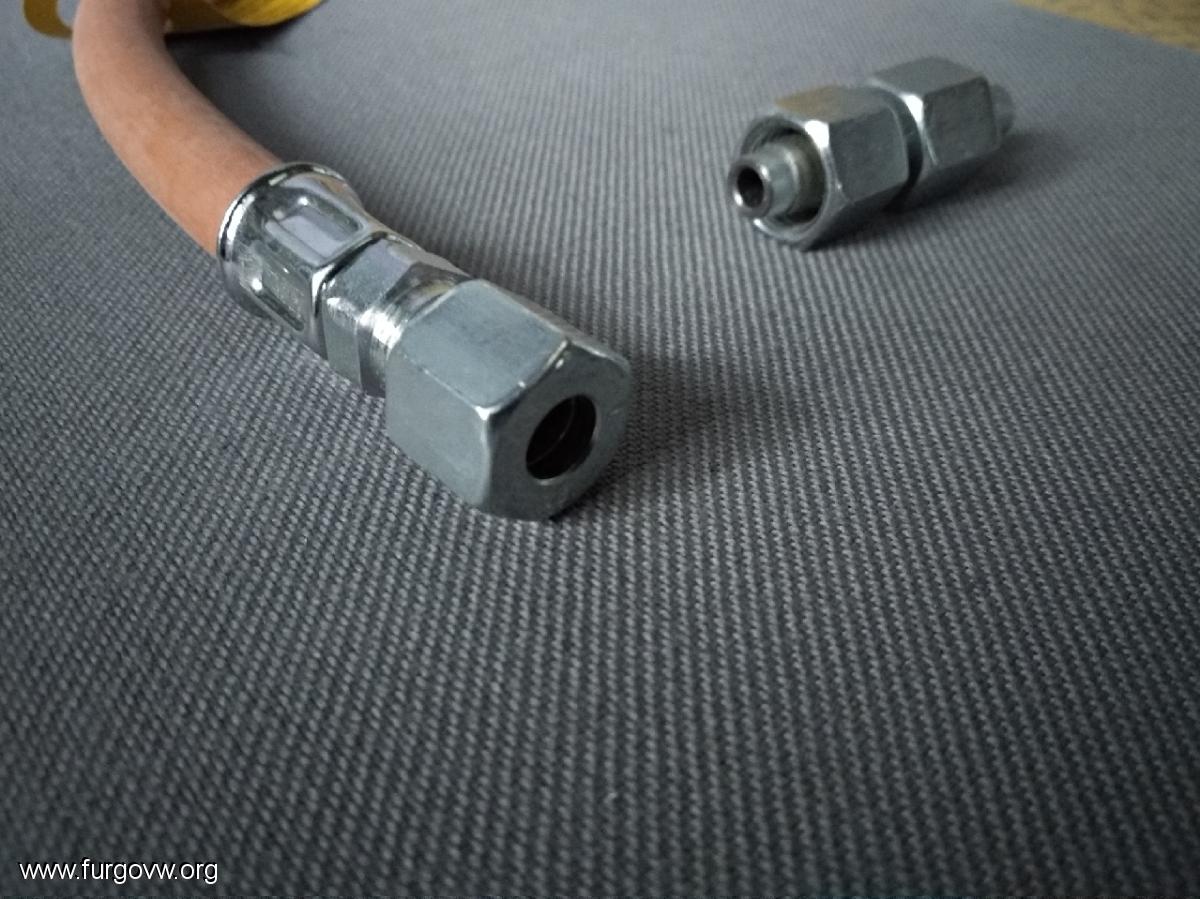

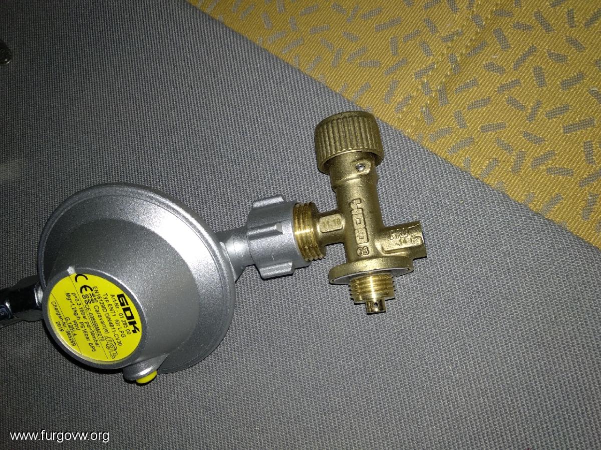

y esta la manguera y adaptador (o como se llame  :roll:) comprados:

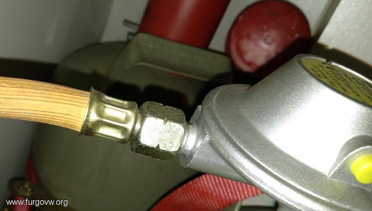

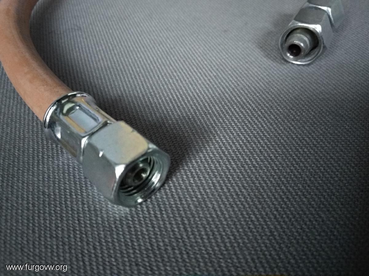

la punta que va al regulador:
la punta que descartamos y donde ponemos el adaptador, y luego a la conexión de la furgo:

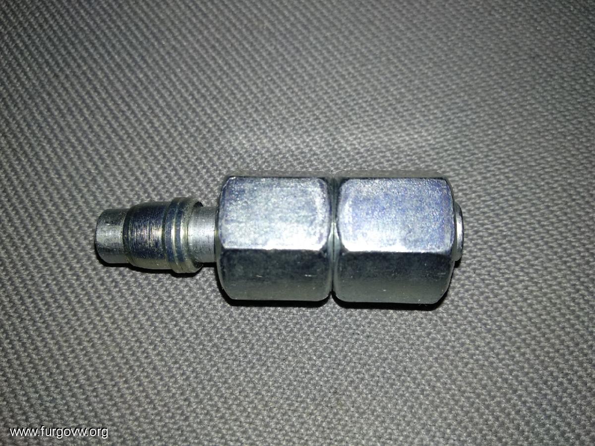

el adaptador:
y la conexion  a boteela de campingaz:
yo he aprovechado y comprado nuevo también el regulador. así ya sé que todo es nuevo.

Pues viendo las fotos de la conexión fija de la furgo, me da que es exactamente la misma que en las t4 californias, en esa página compré la lira que va de la cocina a la instalación fija, que lleva una conexión rápida y por lo que veo....me voy a arriesgar y voy a pedir lo mismo para renovar la lira que va del regulador (por cierto, el mismo que en las calis) a la rosca de la primera foto!
En la información de vitu101 compruebo que en mi caso sí que se necesita un adaptador. La rosca a izquierdas va directa al regulador, lo malo es la otra conexión, que necesita lo que ha puesto Ooznak, un macho con su cono y rosca a derecha y luego a la lira.
En cuanto me llegue y compruebe que va bien el invento lo informo. He pedido de casi todo...mirad en la página de reimo que algunas cosas están más baratas, lo malo de pedir en un sitio y en otro son los gastos de envío.
¿Es difícil colocar el adaptador? ¿Apriete?
Cuando desmonté mis liras ví que llevaban como alguna pasta, ya reseca...le ponéis algo? o bastará con un buen apretón?

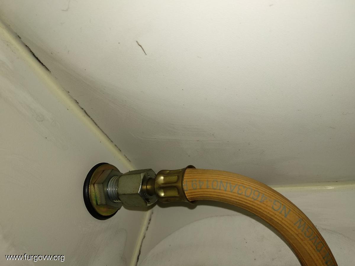

Hola,
estoy sustituyendo las gomas del gas y no consiguo aflojar una de las tuercas,
ya no sé que hacer. No quiero romperla. Alguien ha tenido este problema.
Leo este hilo pero no encuentro respuestas.
Un fontanero que vino a verla me comentaba que cambiara la instalación completa: tendría que soldar en la parte baja del fregadero un nuevo tubo de salida y sacarlo por detrás, y cambiar el regulador que va a la bombona. Parece sencillo, pero prefiero dejar la furgo como viene de seria, no?....alguien puede ayudarme.
Muchas gracias.
begomarquez
Marzo 24, 2021, 09:15:37 am #11 Ultima modificación: Marzo 24, 2021, 09:18:19 am por begomarquez
Esta es la tuerca.
tra´fi:k
Perdoname si digo algo obvio: has mirado que no vaya con la rosca al sentido contrario?
  En los tubos del gas es habitual. Para distinguirlas las tuercas tienen una muesca.
Mis viajes
ooznak
aquí puedes ver las muescas que te comenta tra´fi:k
