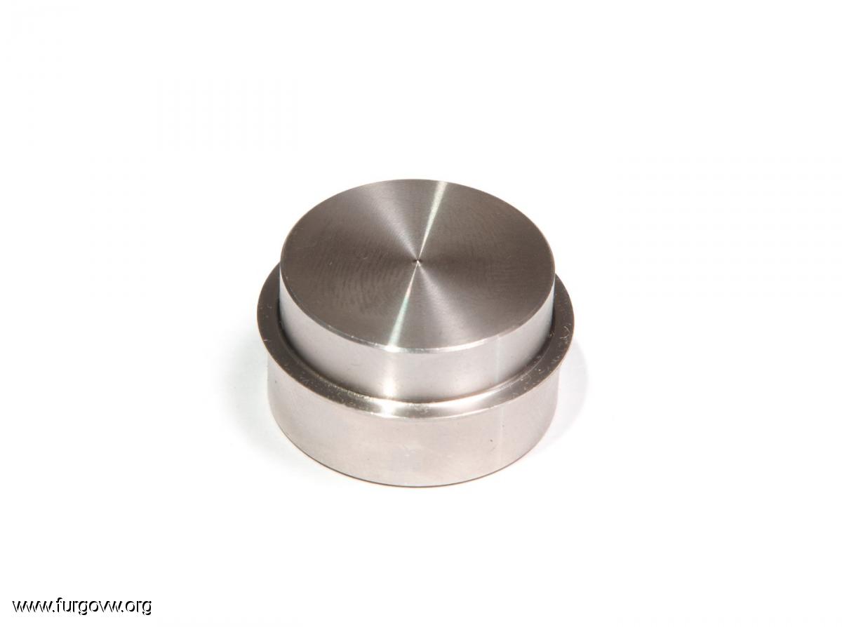

Bueno.....no me quiebro más la cabeza. Acabo de comprar esto....
A la espera de recibirlo para montarlo...
Javiercito 31
Claro Kiko si ya venden la pieza tío no te compliques la vida sinceramente yo es que me mola hacerme yo las cosas en vez de gastarme la pasta jejeje
Enviado desde mi ANE-LX1 mediante Tapatalk
Kiyo74
No es kiko, es kiyo .....  .meparto
Yo no tengo problema en recortar la chapa, pero esa pieza me ha gustado....
Javiercito 31
Jajaja lo he leído mal quillo pues a ver ten en cuenta que si esas chapas sobresale por fuera del tubo en la en la ITV te la pillaran eso tiene que estar totalmente hermético para que no sepan que has hecho nada yo me pensé en comprarme esa chapa pero preferí desmontar todo y hacerlo deputamadre perdona por lo de Kiko

Kiyo74
Cita de: Javiercito 31 en Febrero 14, 2019, 10:41:03 am
No te preocupes por cambiarme el nick, estaba de guasa. Pero que sepas que es kiyo74.... .meparto
Precisamente por lo que comentas es por lo que he comprado esa pieza. Siempre va a quedar más curioso que una chapa que yo recorte.....

MORIPRIMASTAR
Cita de: Kiyo74 en Febrero 14, 2019, 10:31:46 am
donde compraste la pieza , para pedirla tambien  ?

E30pasion
Cita de: Kiyo74 en Febrero 14, 2019, 18:40:10 pm
En ebay
https://www.ebay.es/itm/060-AGR-Placa-de-Bloqueo-para-Nissan-Renault-Volvo-Opel-Vauxhall-1-9-Dci/173766609348?hash=item28754c09c4:g:Tf8AAOSwK65b6fZr:rk:1:pf:0
una cosa , entiendo que hay que quitar el tubo cu arrugado que va de escape a admision, para esta pieza,, entonces necesitareis otra pieza igual para el colector de escape,, o el humo de escape saldra
una cosa , las bridas estas quedan bastante escondidas y son algo complicadas de manejar,, tenerlo en cuenta, creo que la mejor opción si no se tienen muchos medios es hacer la chapa fina recortada
siempre hay que curarse en salud yo el tubo lo e puesto pero me da que mirando dedse abjo hacia arriba hay que fijarse bastante y no creo que en itv se fijen queda muy escondido

Cita de: Javiercito 31 en Febrero 14, 2019, 19:40:35 pm
Pues sinceramente no entiendo la función de esa pieza porque los gases van a seguir viniendo a la admisión esa pieza yo creo que lo único que puedes conseguir es embozar la misión de carbón con la otra pieza evitas que suban los gases
te refieres a este?
https://es.aliexpress.com/store/product/Blanking-plate-for-vauxhall-vivaro-renault-espace-trafic-1-9-EGR-Valve-delete-intake-pl1204/1076454_32971607107.html?spm=a219c.search0104.3.7.58782d05YLZAaH&ws_ab_test=searchweb0_0,searchweb201602_3_10065_10068_10547_319_10891_317_10548_10696_10084_453_454_10083_10618_10307_10820_10821_10301_10303_537_536_10902_10059_10884_10887_321_322_10103,searchweb201603_57,ppcSwitch_0&algo_expid=e233676c-4841-48e1-9095-1ca2ca70f557-1&algo_pvid=e233676c-4841-48e1-9095-1ca2ca70f557&transAbTest=ae803_4
este lo que hace tapar la entrada d los gases que vienen de escape, casi que seria mejor opcion , quitas la egr y tapa el paso 2 en 1
asi lo hice yo,
valvula egr normal y otra cortada
https://imgur.com/a/rEqMpkh
el escape rellenado de soldadura , del colector de admision se me paso hacer
Kiyo74
Cita de: E30pasion en Febrero 15, 2019, 01:16:13 am
Así es, va puesta en el tubo que va desde el colector de escape al de admisión....
¿Porqué dices que se necesitaría otra pieza igual para el colector de escape? Ese es el único tubo que va desde el colector de escape al de admisión....
Aunque sea un poco más trabajoso de colocar, tampoco es una pieza que necesite mantenimiento ni que se vaya a estropear. Merecerá la pena colocarla....
Todavía no he mirado bien qué maniobra hay que hacer para colocarlo en mi furgo. Pero si no puedo pues....la tendré que llevar a un taller...
Kiyo74
¿Por donde entrarían los gases si tapas la única entrada?  .malabares
Javiercito 31
Pues haber sinceramente la EGR esa tan rara que es un trozo de chapa rígida no creo que sería la mejor opción la verdad que lo de la chapa lo he visto muy buena opción si tu tapas la única entrada de gases pero siguen entrando entonces entapona la admisión de gases tú tapas la única entrada de gases vale pero el tubito sigue metiendo los gases
