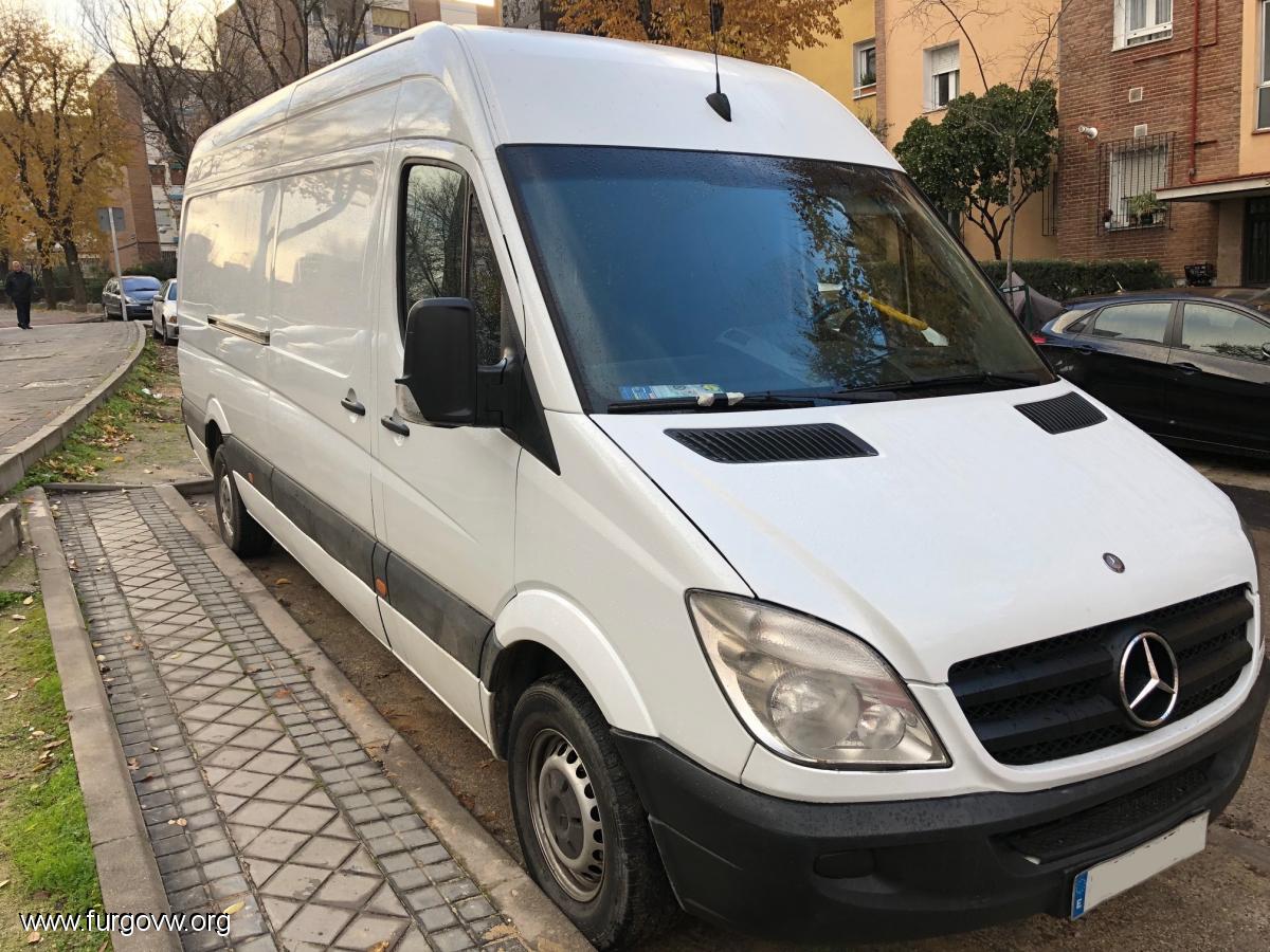

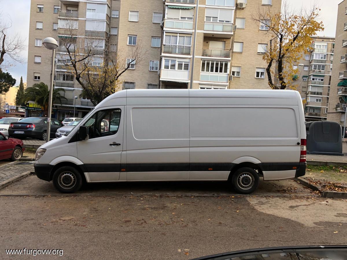

Buenas noches, os presento a mi furgo, se trata de una mercedes sprinter diesel 315 CDI de 150 cv automática, yo quería una 4x4 pero no he encontrado nada asequible así que me he decidido por esta para iniciarme en este maravilloso mundo que es el camper. Actualmente está de serie, es un furgón de carga. Mi idea es tasformarla por completo e ir colgando los avances por aquí. Mi idea es instalarme minimo el siguiente equipamiento:

Gracias, si la verdad que es grande de narices... se nota a la hora de aparcar pero bueno, la primera que vi era aun mas larga (la extralarga) que tiene medio metro mas... jajaja menos mal que me decanté por esta que ya sobra sitio creo...

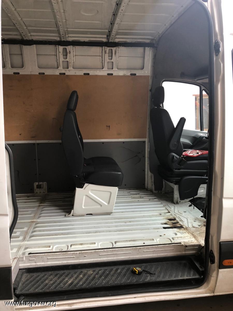

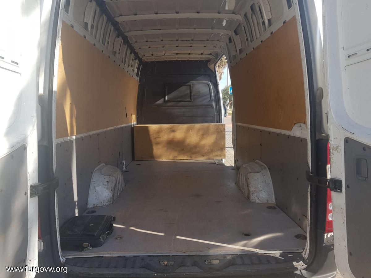

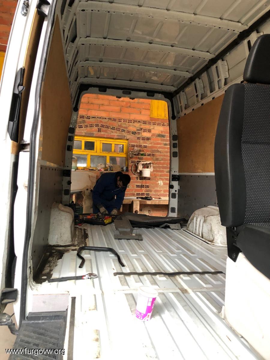

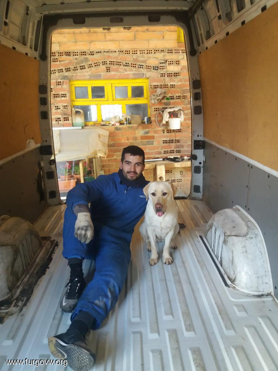

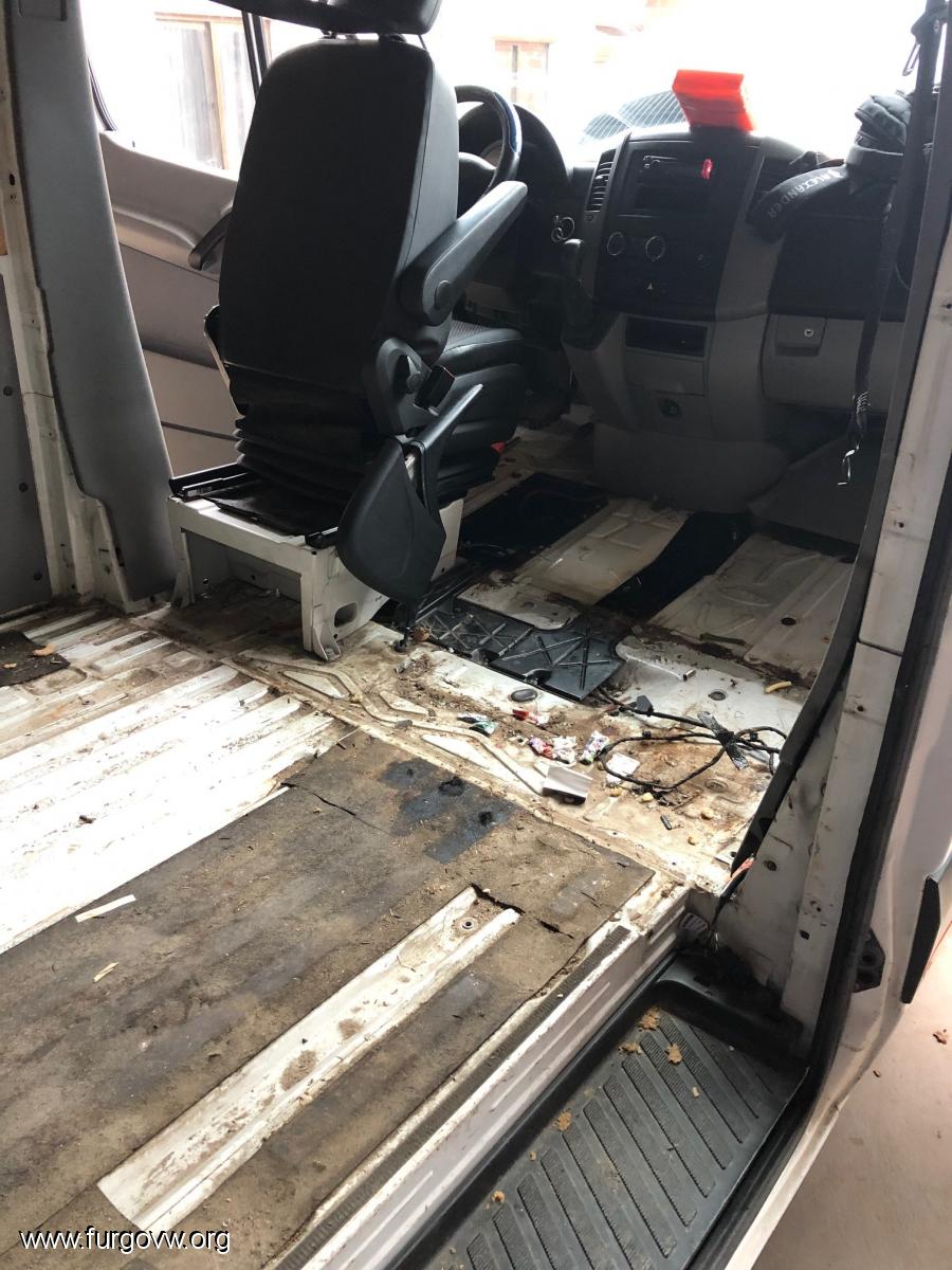

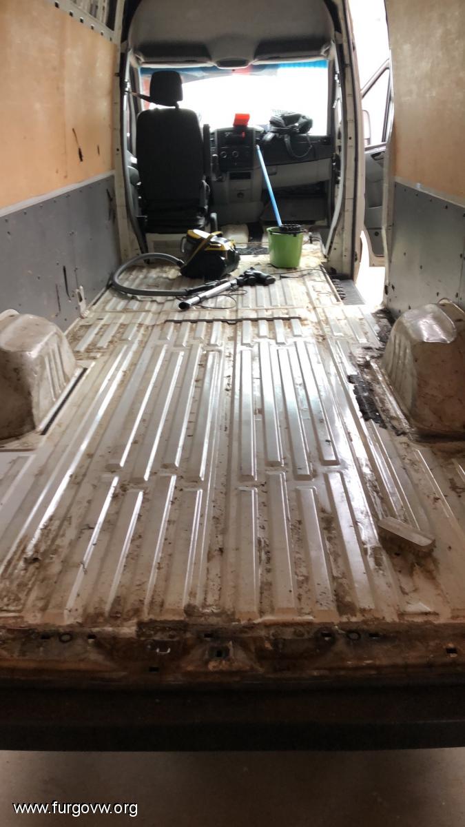

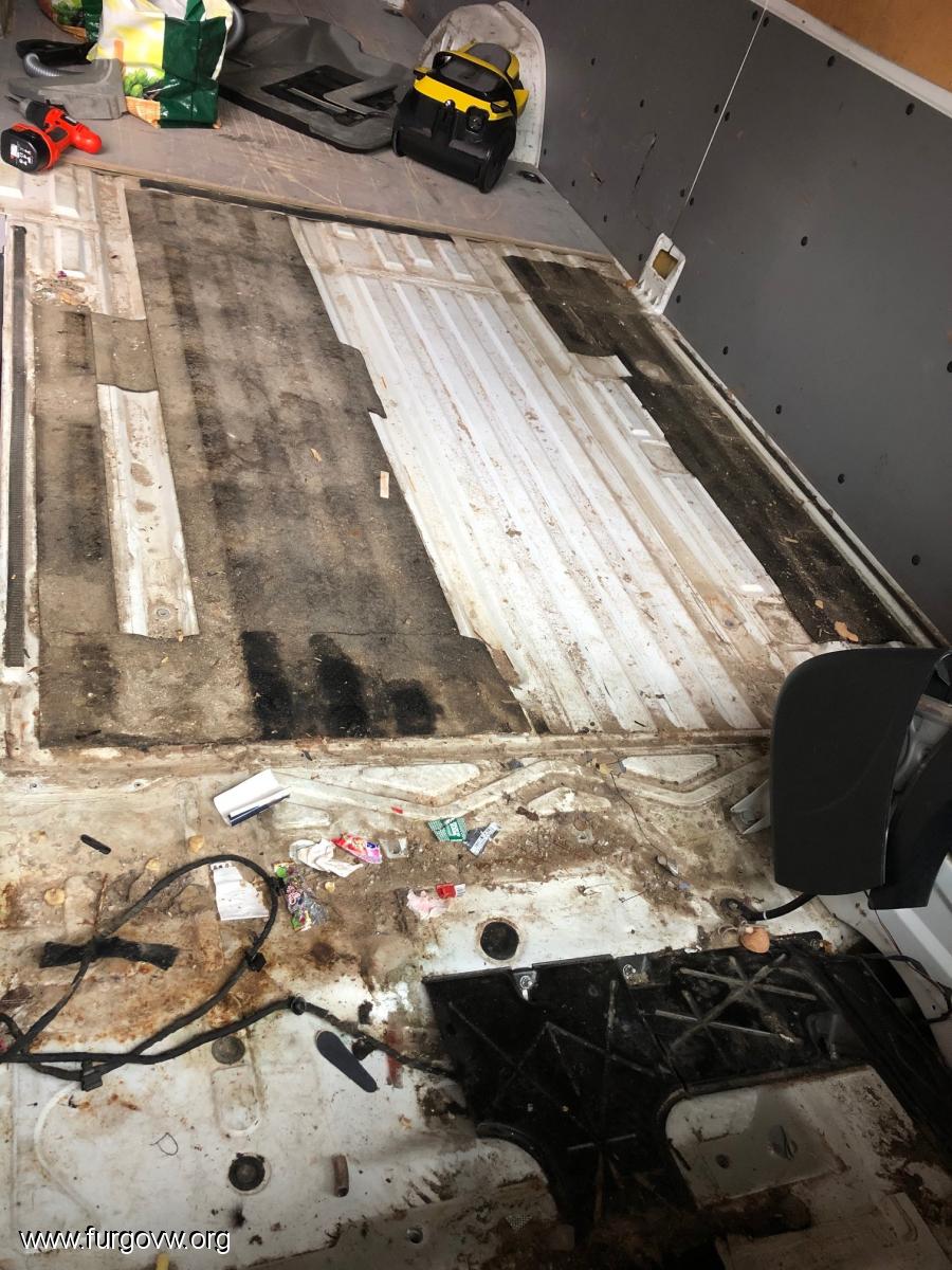

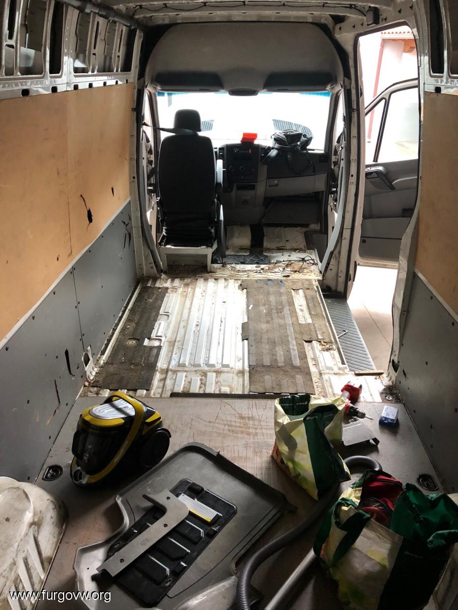

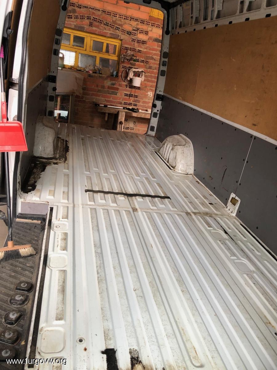

Voy a subir unas fotos de cuando la estuve desmontando y limpiando para ver si había óxidos y sanearlos... es increíble la cantidad de basura que se acumula debajo de asientos y suelo...  :o :o :o :o :o
Aquí antes de empezar el trabajo...
con las maderas del suelo fuera, la mampara y los asientos ya podemos empezar a limpiar...
aquí con mi fiel ayudante jejeje
y aquí haciendo pruebas de como quedaría el asiento cuando lo tenga, distancias y demás...
ya limpito y saneado (eso negro es restos de moqueta que no me dio tiempo a quitar pero da igual lo importante ya estaba hecho...
trabajo terminado por hoy con mi fiel ayudante que no me deja tranquilo...
Seguiré subiendo avances...

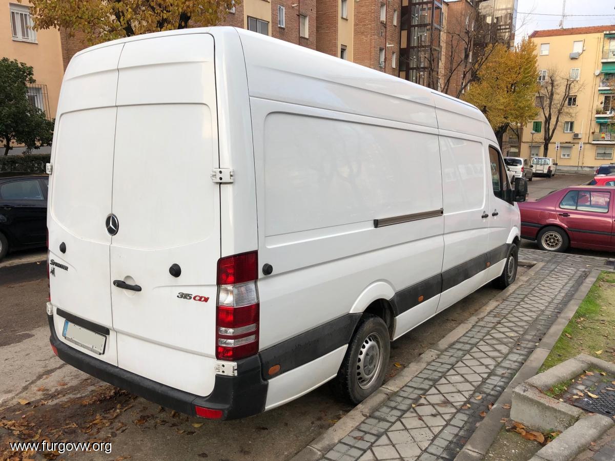

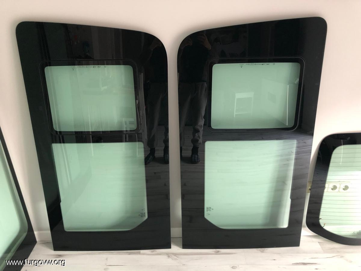

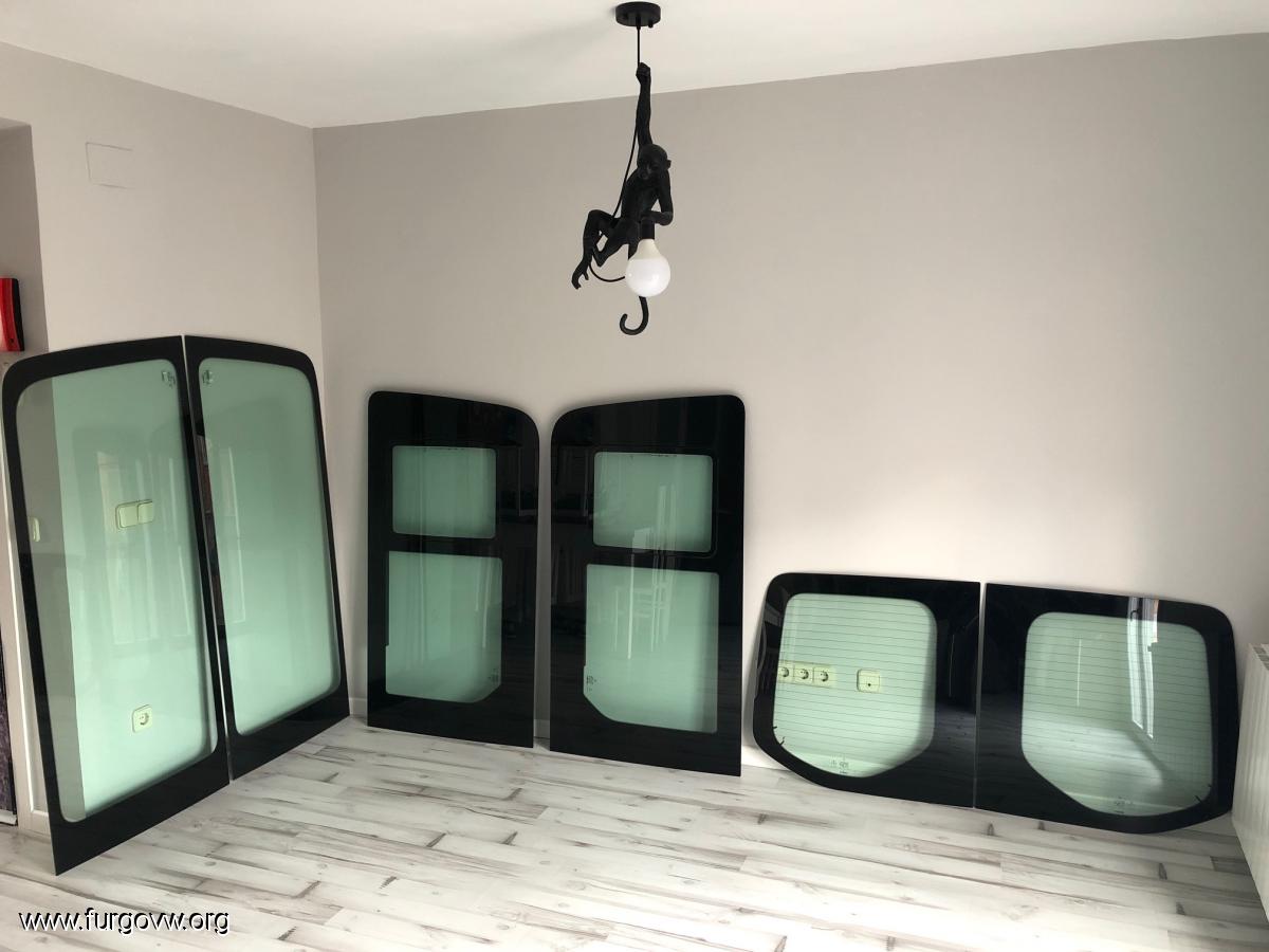

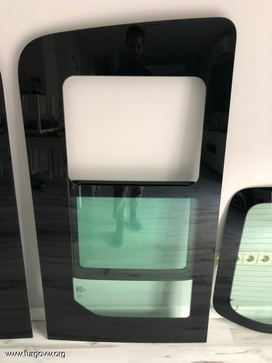

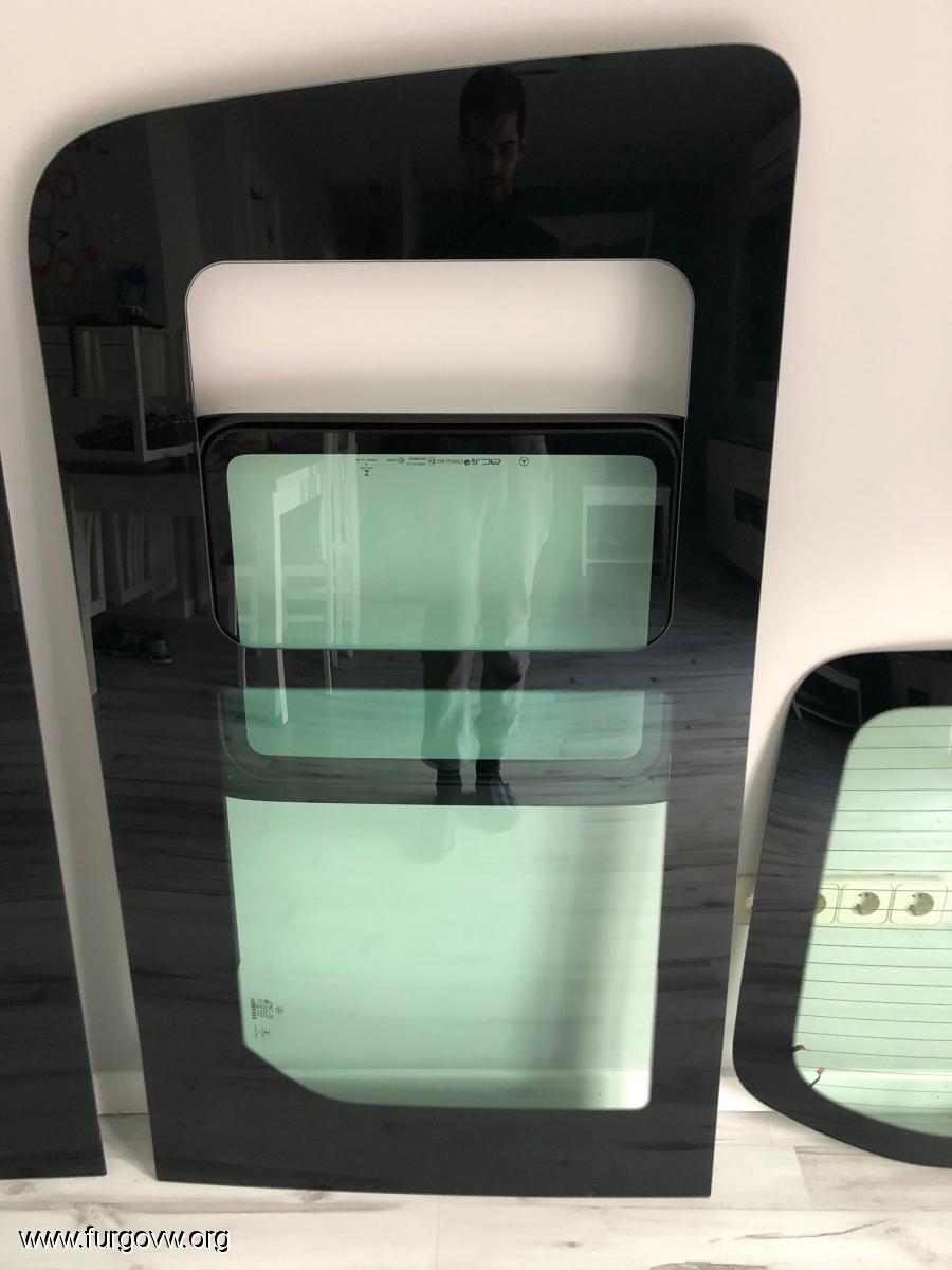

Hace un par de días compré las ventanas, son originales de mercedes sprinter. Os parecen demasiadas? Creeis que es un inconveniente tener tantas?? Van a ir tintadas y quiero que la furgo tenga mucha luz, al principio solo había pensado en las correderas y las de las puertas traseras pero no se, al final pensando me decidí por poner dos mas... aun no las voy a instalar por lo que tengo tiempo a leer comentarios consejos y opiniones de gente mas experta antes de meter cuchillo a la chapa y que no haya marcha atrás jajajajaja

Ventanas son unas cuantas y grandotas, de todas formas estaría bien alguna claraboya, no sé si tienes pensado instalar alguna.  En baño viene bien para "evacuar" humedad y calor por el techo, y encima de cama por ejemplo también, para sacar el calor en verano y ver las estrellas por la noche, amén de la claridad que aportan :)
Pues lo del glp parece interesante... claraboyas tambien quiero poner claro en baño y encima de comedor. En la cama no teni pensado porque como va pegada a techo no entraria luz solo con la cama bajada pero lo del calor y estrellas me ha dejado pensando... gracias por el consejo

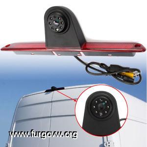

Pedazo de furgo, no he visto que hayas puesto una camara de vision trasera, porque te hara falta para aparcar bien en algunos sitios. Animo que te queda mucho curro, aunque con gusto lo haras.
SALUDOS Y CERVEZAS
FASCHI
Hola , enhorabuena por esa pedazo de furgo, la mía es igual pero un poco mas corta , es la 313.Estaré pendiente del cambio que le quieres dar.....suerte. :roll:
japonaco
Cita de: cimiento en Enero 18, 2019, 17:43:54 pm
Hola, si eso lo tengo previsto, quiero poner esta que a su vez es tercera lu de freno pero tengo que informarme por si me van a poner pegas en la itv. Alguien la tiene y puede dar mas info?
