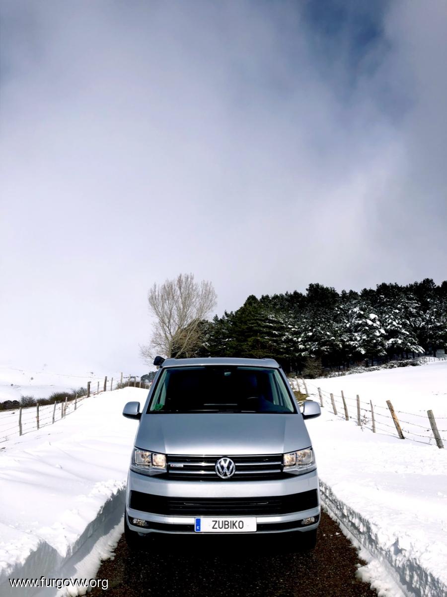

Al fin esta acabada y os la presento correctamente, aqui teneis nuesta LUISINETA!
