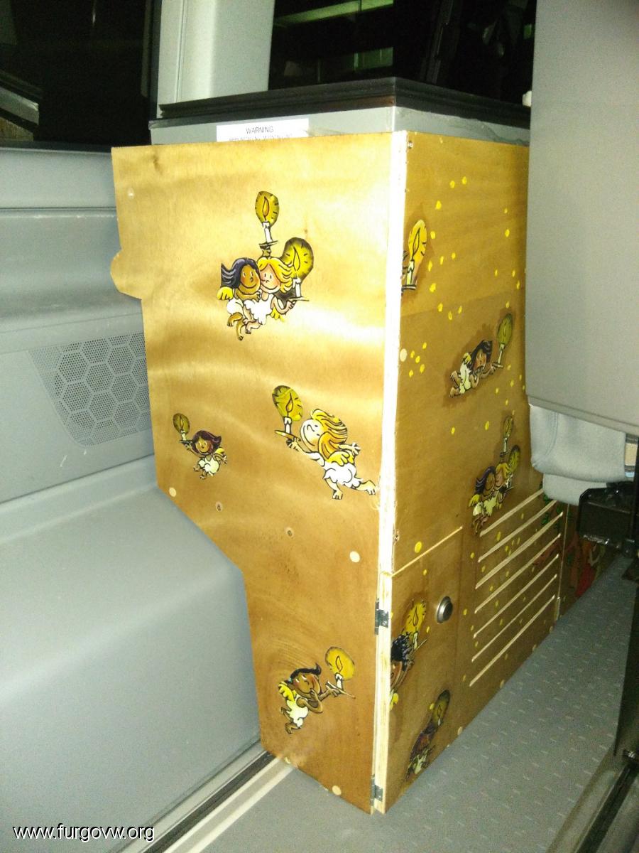

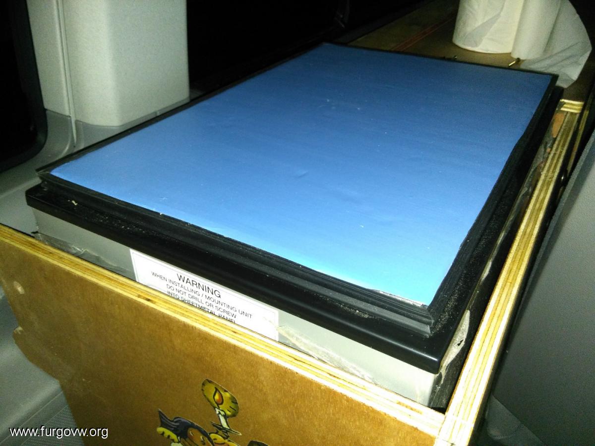

RobertoUgao, la parte baja de la furgo la aislé con p extrusionado de 3 y 4cms, se corta genial y muy liviano. Era blanco azulado.
Así que se pueden hacer hasta bandejas... no me hago una idea.
