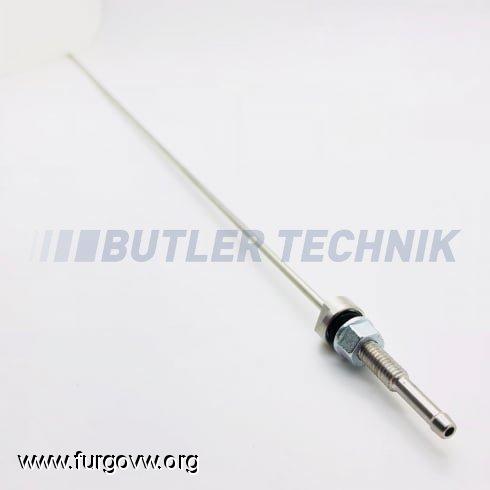

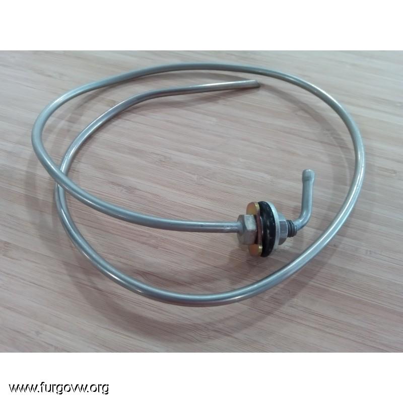

Buenas, quiero instalar la calefacción planar 2d en la ducato pero el espadin que que trae es muy ancho y no cabe en el aforador, ¿alguno lo habéis podio colocar?
Otra idea és colocarle el espadin especifico para ducato que fabrica webasto, pero no se si es compatible

La he conectado en el deposito como indica el manual, pues en el aforador no veía la manera por falta de espacio.
En cuanto a los espadines, no creo que nada tenga que ver que sean de Webasto, Planar u otra marca, es un simple tubo con salida para conectar el tubo de goma mediante una abrazadera metálica,
si ajusta el tubo de goma en el,  te dará igual la marca, no es ingeniería aeroespacial  .nono

creo recordar que el que lo decía hacia referencia a que el diametro del tubo ese era menor.
Vi tu montaje también y pensaba hacerlo así, pero no entiendo porque dicen y el manual también dice que si el deposito es de plástico no se puede
